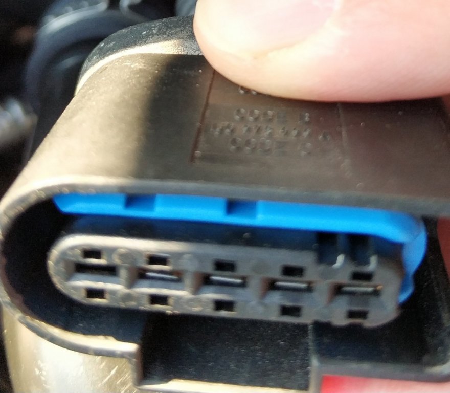

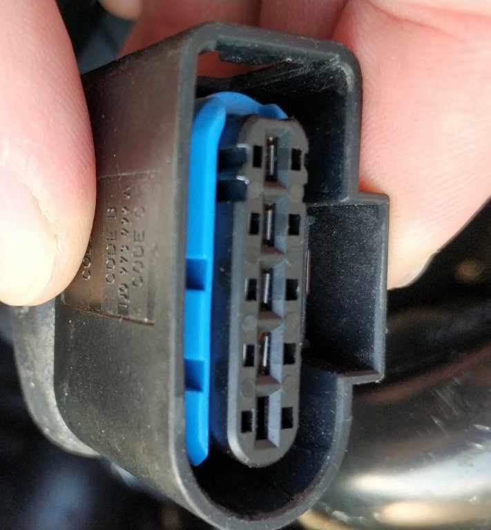

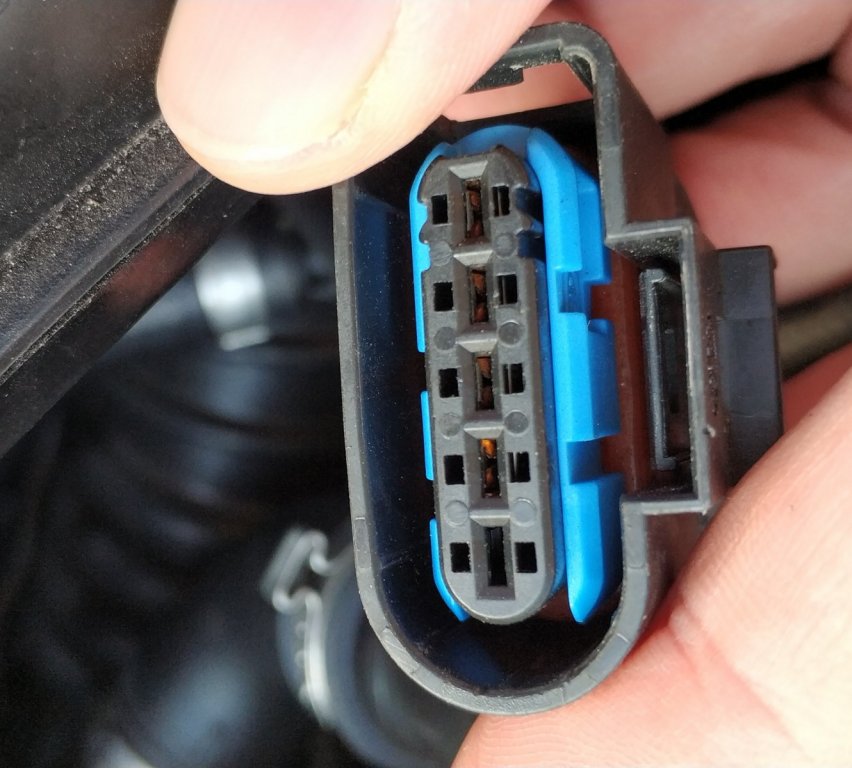

seed34 Opublikowano 28 Listopada 2018 Autor Opublikowano 28 Listopada 2018 (edytowane) Cześć Panowie, wiśnie sprawdziłem dolot, wygląda na szczelny. Biorę się za demontaż przeplywki i zauważam brak Pina w kostce - ewidentnie widać że jeden jest jakby wyłamany. Na zdjęciach dolny pin i w innym ujęciu lewa strona. Czy to jest ok, możecie zerknac na zdjęcia? Edytowane 28 Listopada 2018 przez seed34

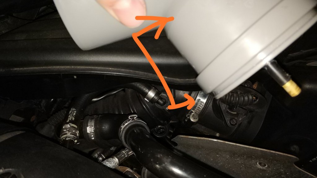

seed34 Opublikowano 28 Listopada 2018 Autor Opublikowano 28 Listopada 2018 Panowie jeszcze jedno pytanie a w zasadzie dwa. Po zmianie przepływki FIS pokazuje chwilowe spalanie przy dodwaniu gazu nawet 40L a średnio ponad 20L oczywicscie wyrównuje sie to na kolejnych biegach - srednie spalnie poki co ponad 14L - czy to jest normalne? Mozecie polecić jakiś najlepszy i najprostrzy domowy sposób na sprawdzenie szczelności?Wiem jest sporo w necie tego ale zastanawiam sie czego użyć żeby zbudować adapter z zaworem do wprowadzenia powietrza?
przem8 Opublikowano 28 Listopada 2018 Opublikowano 28 Listopada 2018 Kolanko pcv 2,75 cala i zaślepka do tego. Wiercisz otwór w zaślepce pod wentyl albo inny adapter jaki sobie kupisz w sklepie i będzie najwygodniejszy żebyś podłączył kompresor albo inną pompkę z manometrem ? Wentyl wkręć na kleju żeby to było szczelne i trzymało. Koszt całości do 20zł, a najdroższy z tego wszystkiego w moim przypadku był klej.
seed34 Opublikowano 28 Listopada 2018 Autor Opublikowano 28 Listopada 2018 Dzięki, jutro działam bo już ręce opadają ? jako że jest kilka sposobów sprawdzania to wystarczy że zdejmę rurę dolotu powietrza z przeplywki i zamontuje w niej adapter, odkręcam korek oleju i pompuje do 0,8bara? Czy jeszcze coś?

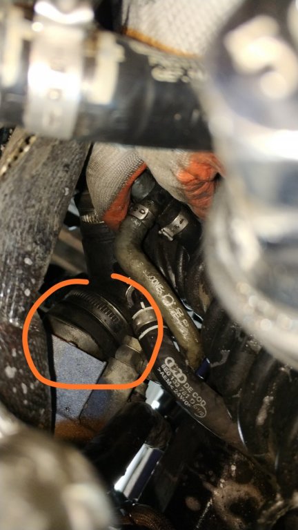

seed34 Opublikowano 1 Grudnia 2018 Autor Opublikowano 1 Grudnia 2018 Hey, szczelność wychodzi na to że trzyma dalem 0,8 bara aż spadł wąż z turbiny. Czy przy takim ciśnieniu to normalne? DVka wymieniona, jednak ta co była widzę że dobra.

Tunio Opublikowano 2 Grudnia 2018 Opublikowano 2 Grudnia 2018 Na ostatnim zdjęciu kostki piny nie są skorodowane ?
