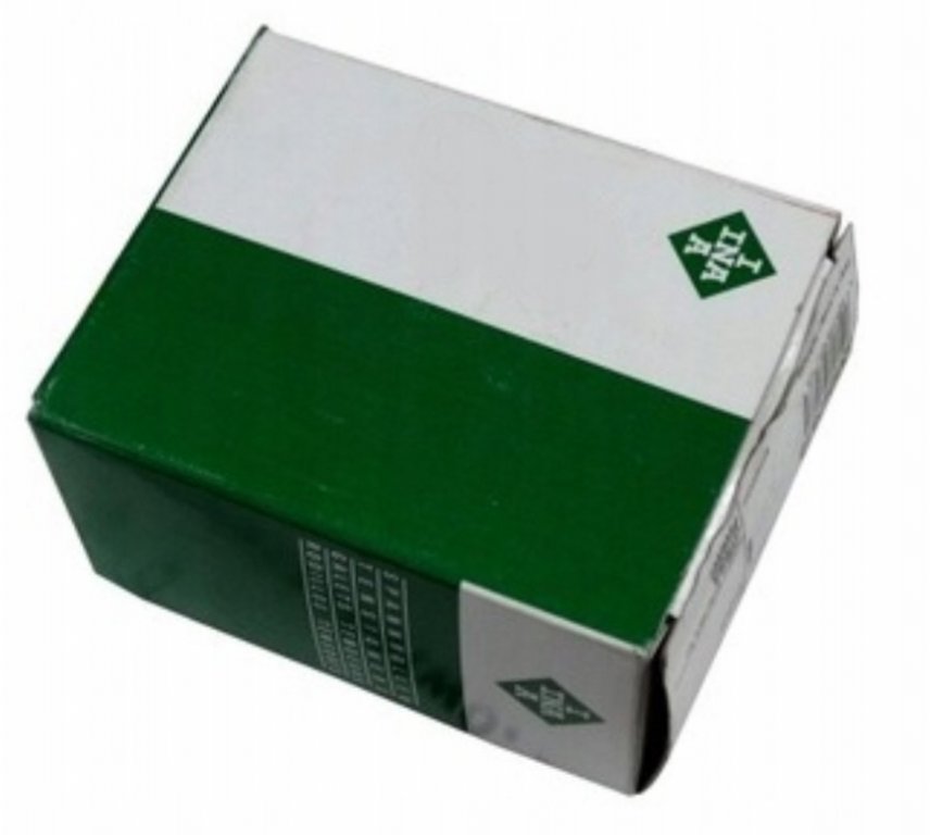

Coś mi się widzi że te czarne szklanki to koło INY nawet nie leżały.... :decayed:
Gdzie je kupowałeś, masz jeszcze może opakowanie od nich ?

Ostatnio sam wymienilem komplet popychaczy 8 szt odpaliłem wszystko ładnie chodzi ale po 5 min zaczyna się stukanie kupowałem je w Inter carsie pudełko takie miałem

No jakość zdjęcia nie pozwala na potwierdzenie ani zaprzeczenie moich przypuszczeń :decayed:
Jedno co jest pewne to to, że ostatnio około 50 % markowych części eksploatacyjnych na rynku , to tylko tanie podróby znanych marek :whistling:
I nawet tak dużym graczom jak IC zdarza się łyknąć żabę :D
Jakoś nie jestem sobie w stanie wyobrazić by kontrola jakości producenta marki INA, pozwoliła na wypuszczanie bubli za bramę ...
