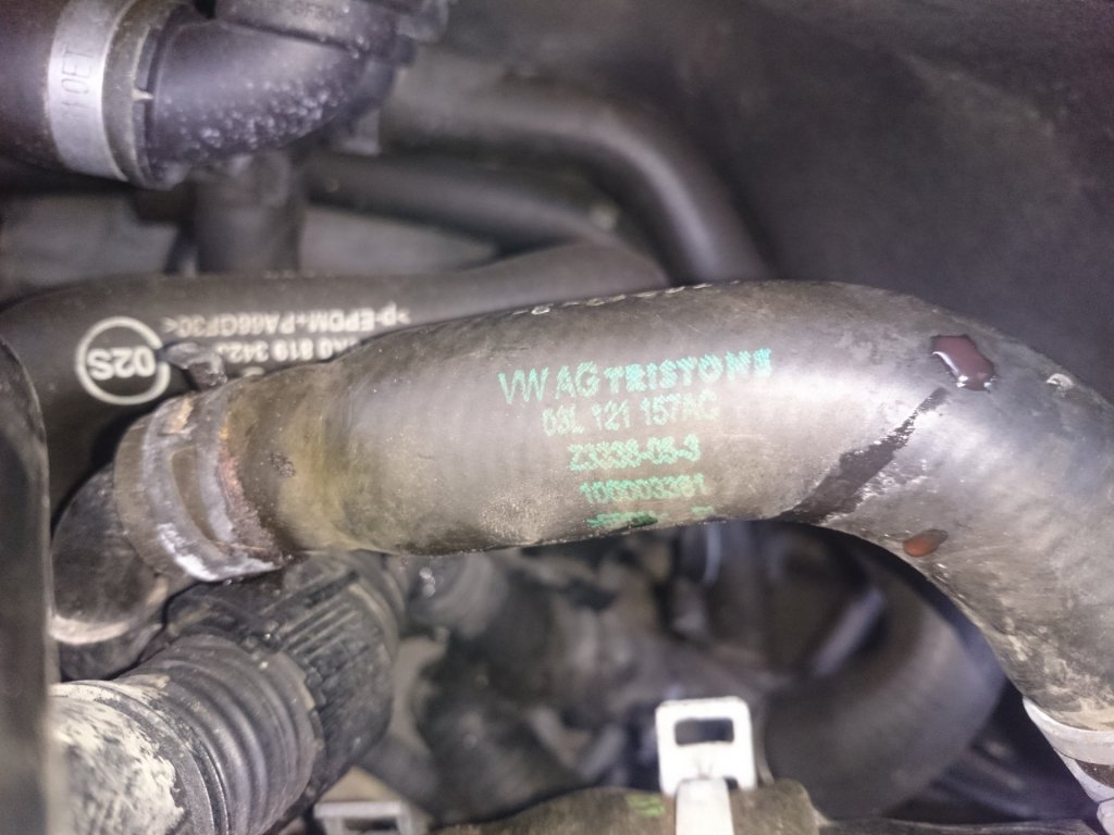

krystian92 Opublikowano 22 Grudnia 2018 Udostępnij Opublikowano 22 Grudnia 2018 Witam. Wie ktoś może czy w środku tego węża jest jakiś czujnik albo tulejka? Wąż jest pęknięty, muszę go wymienić. Naciskając go czuć, że w środku tego węża jest coś twardego przypominające króciec? Ma ktoś może na sprzedaż taki wąż z tym numerem, najlepiej z podkarpacia? Odnośnik do komentarza Udostępnij na innych stronach Więcej opcji udostępniania...
Waldi_82 Opublikowano 21 Listopada 2019 Udostępnij Opublikowano 21 Listopada 2019 trochę późna odpowiedź, ale może komuś się przyda... w środku jest zawór zwrotny 3W0122351 1 Odnośnik do komentarza Udostępnij na innych stronach Więcej opcji udostępniania...

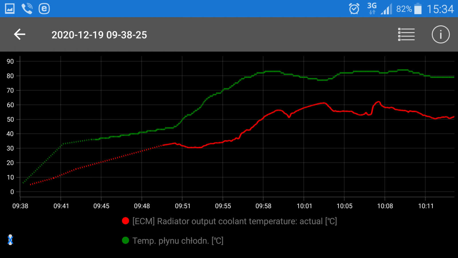

Pawmichtim Opublikowano 19 Grudnia 2020 Udostępnij Opublikowano 19 Grudnia 2020 bolo, odwracań nie będę bo zaburzy (zatrzyma) to przepływ płynu, który jest wymuszony pompką elektryczną. A jesteś w stanie sprawdzić jak wygląda temperatura płynu chłodniczego przy silniku i na wyjściu z chłodnicy? Bo u mnie wraz ze wzrostem temperatury silnika wzrasta temperatura za chodnicą (od 9.41 do 9.50). Czyli wychodzi, że cały czas duży obieg jest otwarty. To jeżeli u Ciebie są dwa nowe, dobre termostaty, to właśnie jak wygląda temperatura na wyjściu z chłodnicy. To by była cenna informacja. Odnośnik do komentarza Udostępnij na innych stronach Więcej opcji udostępniania...
bolo1500 Opublikowano 19 Grudnia 2020 Udostępnij Opublikowano 19 Grudnia 2020 co to za apka to sprawdzę Odnośnik do komentarza Udostępnij na innych stronach Więcej opcji udostępniania...
Pawmichtim Opublikowano 20 Grudnia 2020 Udostępnij Opublikowano 20 Grudnia 2020 (edytowane) Aplikacja Car Scanner. Tak naprawdę dowolnym programem można sprawdzić, oby tylko te wyniki porównać. Edytowane 20 Grudnia 2020 przez Pawmichtim Odnośnik do komentarza Udostępnij na innych stronach Więcej opcji udostępniania...
