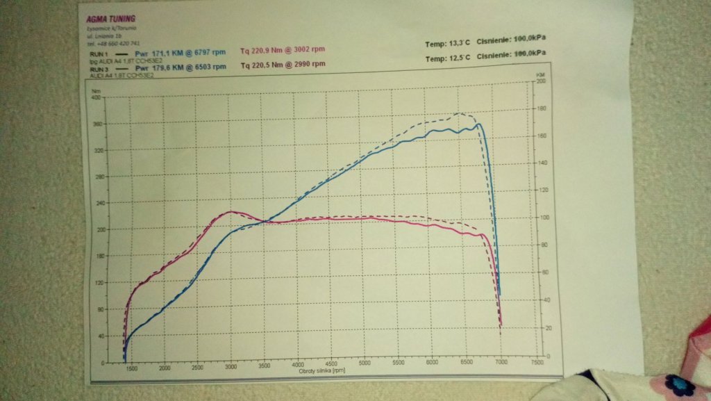

Witam. Dzisiaj byłem na hamowni i wynik wyszedł trochę słaby, gdzieś uciekło 10km no i coś mało nm ? jaka może być tego przyczyna? Pomożecie?

Jaki olej, cewki i świece? Filtr powietrza, na jakim paliwie? To są czynniki wpływające na osłabienie silnika.
Zrób logi dynamiczne to się może dowiesz.
Przede wszystkim zrob logi dynamiczne bo bez tego nawet nie ruszymy z miejsca.
A jest może ktoś z Kujawsko-pomorskiego co by zrobił logi? Bo u mnie w okolicy to nie znam nikogo co by je robił ?
A ile nm powinien trzymać?
240nm powinien mieć
Możesz spróbować sam zrobić logi, jest o tym wiele tematów na forum
niestety nie mam kompa ;/
Dziwne, że na hamowni tuner logów Ci nie zrobił na miejscu, skoro widział spadek mocy w porównaniu z fabryką.
pytałem co może byc nie tak, to powiedział ze on sie tym nie zajmuje, ze on tylko chipy daje i mapy zmienia no i hamownie ma...

Sprawdz co za przepływka tam siedzi.
Ok, jutro sprawdzę a jak reszta?
Pod koniec cofa lekko zapłon pewnie jak  by dostał nowe świece wypluł by serie
