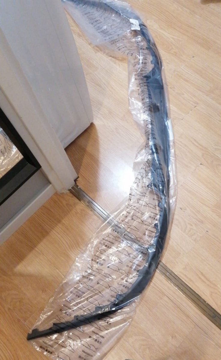

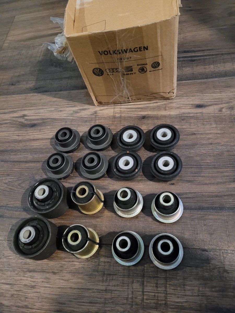

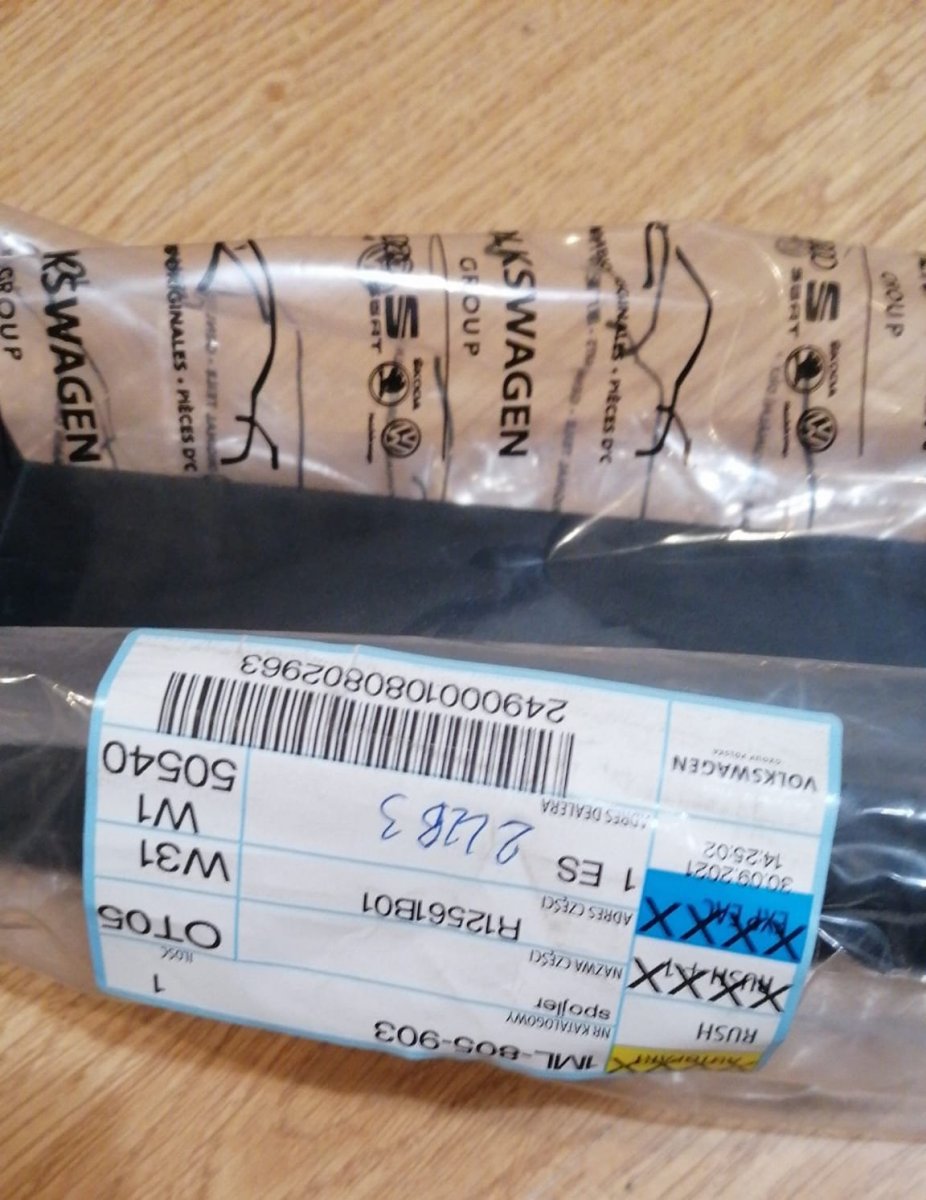

Wpadły nowe fanty, wszystkie 16 tulejek tylnego zawieszenia ori ASO, bo jak wiadomo nie są już dostępne żadne sensowne zamienniki, a jak robić to raz a dobrze. W planach jest piaskowanie i lakierowanie tylnego zawieszenia + wszystkie nowe tulejki i pewnie coś wyjdzie jeszcze w trakcie prac. Myślę też nad porządnym zabezpieczeniem podwozia, zobaczymy jednak jak wyjdzie. Kupiona też jest ori dokładka przedniego zderzaka z cupry. Auto nadal jest w trakcie prac lakierniczych... Pozostaje jedynie cierpliwie czekać na efekty :decayed:

Planuję rozebrać tylne zawieszenie w drobny mak i robić wszystko zgodnie że sztuką, więc na pewno nie zostanie to pominięte :thumbup1:
Powiedz tylko jak z dostępnością tych elementów? Bo z tulejami był spory problem, musiałem zamówić z magazynu części do aut klasycznych VW i z tego co mówili, dużo tego nie zostało a cena też powala... W zamienniku dostępny tylko TEDGUM czy jakoś tak, wolałem nie ryzykować i zamówiłem te, powinny wytrzymać kilka lat ... Tyle dobrego, że z przodem nie ma problemu, nie tak dawno wymieniałem komplet wahaczy z LMO.
Pamiętam, że do siebie również zamawiałem z ASO i classicparts ale końcówki i drążki z LMO. Spróbuj zagadać w tej sprawie do @Wandej. Gumy wstawiasz do wahaczy z a4, czy dorwałeś z s4?
Dzięki wielkie za podpowiedź, zapytam jak z dostępnością. Gumy też były różne w a4/s4 ? Wiem, że tylne górne wahacze się różnią, bo w s4 są kute, też ciężki temat do dostania. Ale jak sprawdzałem to do B5 quattro były tylko jedne numery tulejek, znalazłem gdzieś rozpiskę na necie i według tego sprawdzali w ASO i ma pasować.  Generalnie na rynku powoli zaczynać brakować części do tak starych aut, ale nie wolno się zniechęcać :decayed:
Nie myślałeś o poliuretanowych tulejach ?? One są prawie że niezniszczalne.
Taki był plan, kupić komplet że strongflexa, jednak po  naradach okazuje się, że nie jest tak kolorowo. Smar którego używa się przy montażu wymywa / wyciera się i zaczyna wszystko skrzypieć i wydawać inne niepożądane  dźwięki. Auto będzie z przeznaczeniem na niedzielne objazdy z rodzinką, czasem jakiś zlocik... Ale to racja takie tuleje dużo wytrzymują i są o wiele tańsze niż te ori. Jednak nie chce co roku zrzucać zawieszenia w celu do smarowania ... Mija się to trochę z celem. W drugim aucie z przeznaczeniem bardziej na tor wleci strongflex to będę testował, na razie są tam tuleje dyfra i nie rypi jakoś strasznie, albo po prostu  nie słychać przez dość głośny wydech:decayed: Ale jednak zawieszenie dużo bardziej pracuje, może to dlatego.
Ze skrzypieniem spotkałem się przy tulejach z poliuretan.olkusz(miałem w poprzednim aucie) ale w audi teraz mam strongflex-a i od prawie 3 lat nic "jeszcze" nie skrzypi ;)
No ale co ori to ori ;) A z tego co widzę to nawet świeże te tuleje a nie jakieś starocie zapomniane na magazynie, oby służyły jak najdłużej.
