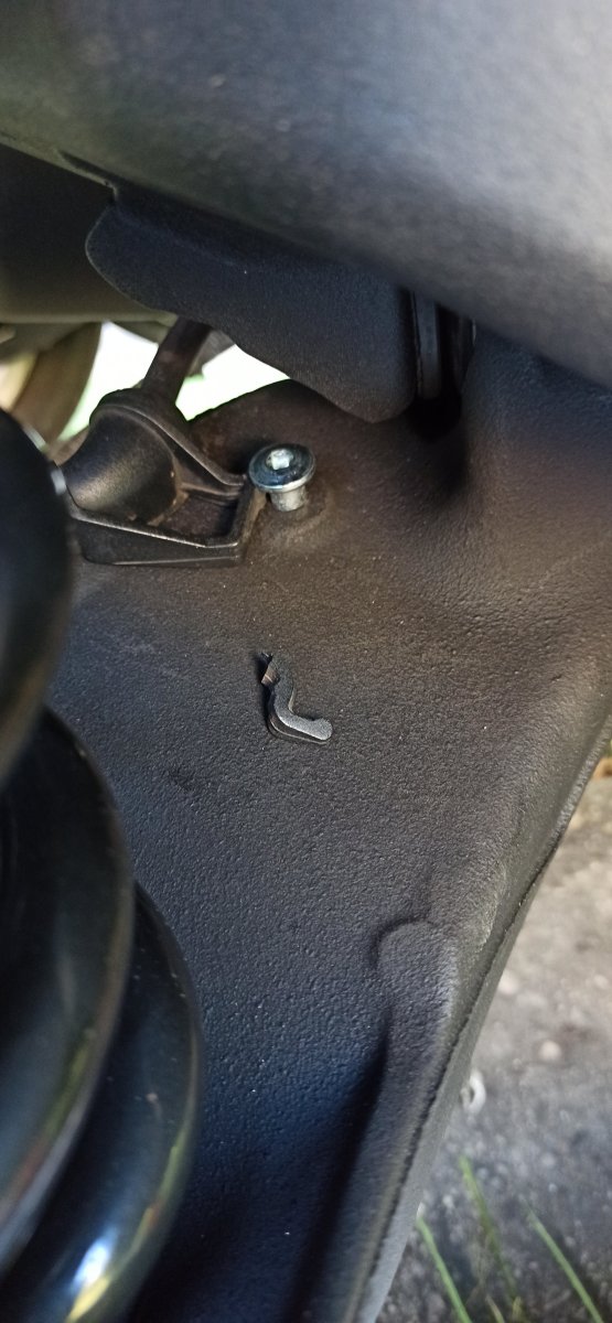

Dosłownie ostatnia rzecz, którą miałem zamontować przed posadzeniem auta na koła i sobie stwierdziło, że pęknie.. No nic, tak długo jak nie przyjdzie mi wymienić czujników ABS, to tego nie ruszam ?

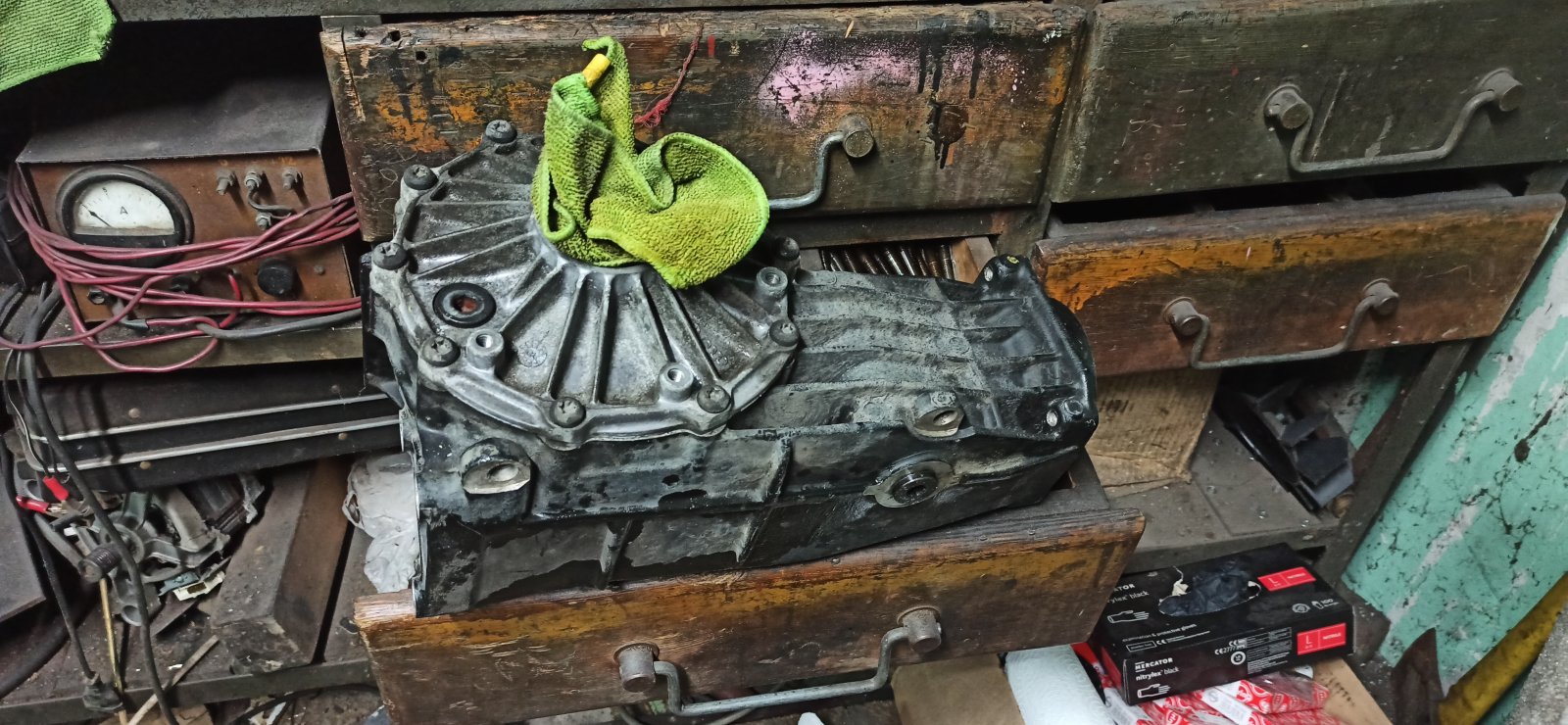

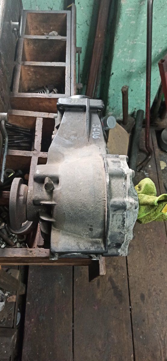

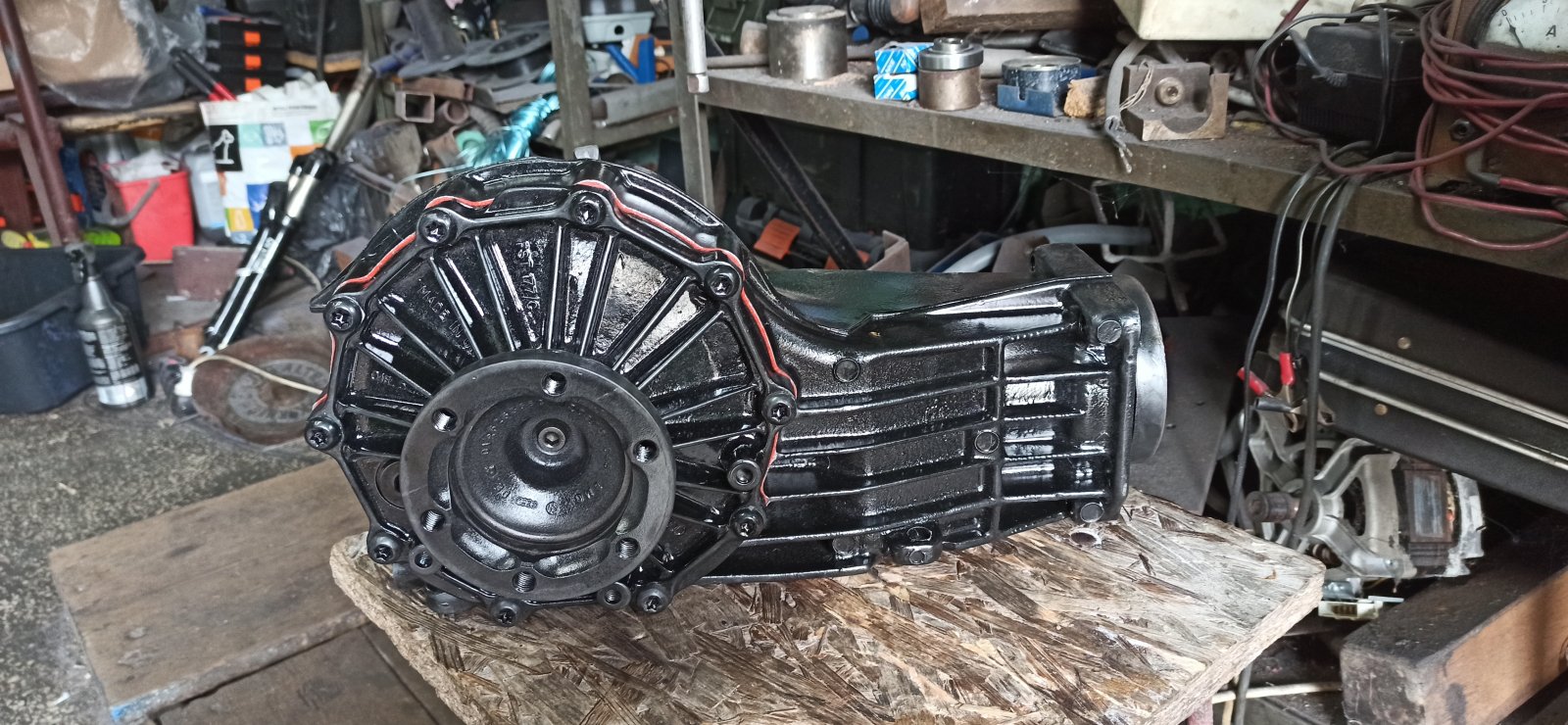

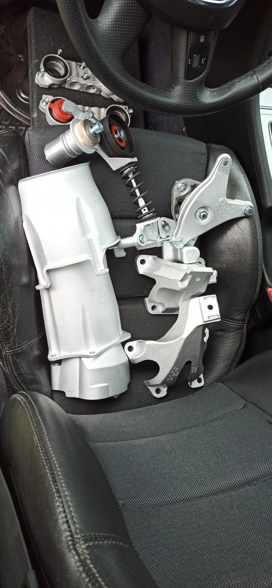

Dzisiaj jeszcze godzinkę znalazłem i wypiaskowalem most z łapą i flanszami, aluminiowe osłony wewnętrzne przegubów, w kolejce czeka jeszcze dolna miska olejowa, dekiel na Simmering wału korbowego od skrzyni (z zewnątrz, wewnątrz będę sodować). Na sam koniec sodowanie dekielków od wałków rozrządu i bloku silnika (jak wróci z planowania)
W poniedziałek wrzucę kilka fotek jak to wyszło wszystko, bo moim zdaniem będzie to mega wyglądać złożone do kupy ?
Jak zwykle plany planami a niektórych rzeczy nie pokonam..

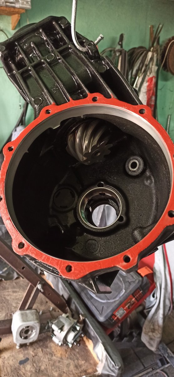

Planowałem wymienić wszystkie uszczelnienia w moście i prawie by się udało, gdyby nie brak klucza pneumatycznego, za pomocą którego pokonał bym nakrętkę z flanszy od wału napędowego..
W każdym razie i tak poszło do piaskowania

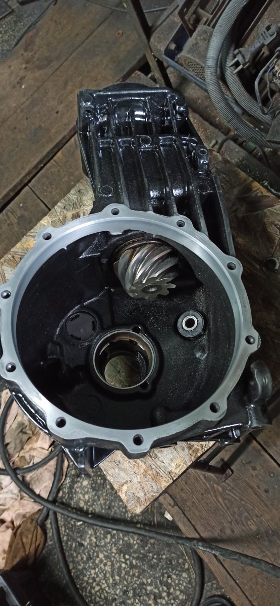

Miała być matowa farba ale jakoś tak uznałem, że ten kolor będzie lepszy ? o dziwo w środku też było już pomalowane :eusathink:
Są zwolennicy i przeciwnicy ale wolałem sobie dodatkowo zabezpieczyć dekiel sylikonem

No i osłony po piaskowaniu i malowaniu
Jutro jak nie zapomnę to wrzucę zdjęcia z reszty części po piaskowaniu..

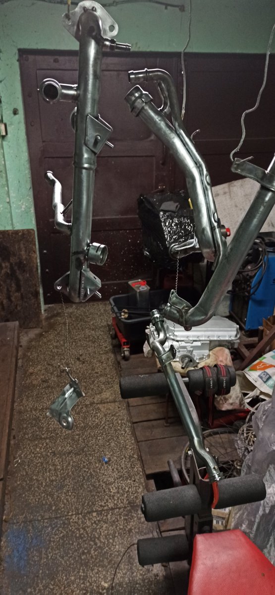

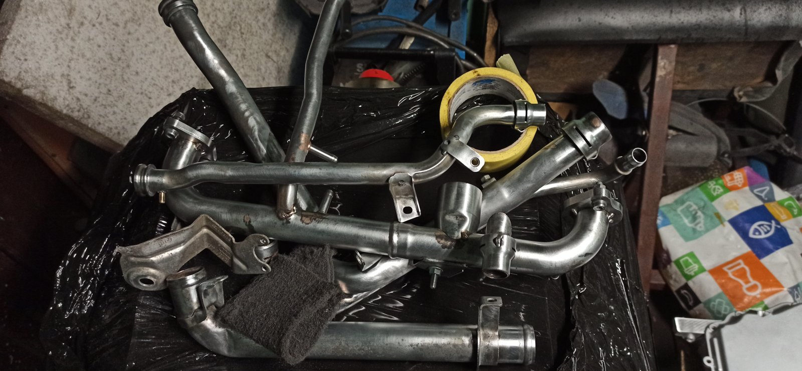

Jeszcze tylko całe orurowanie z magistrali wodnej chciałbym oddać do chromowania, trochę się zastanawiam czy nie będzie zbytniej cyganerii pod maską ale co mi tam ?

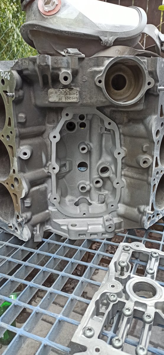

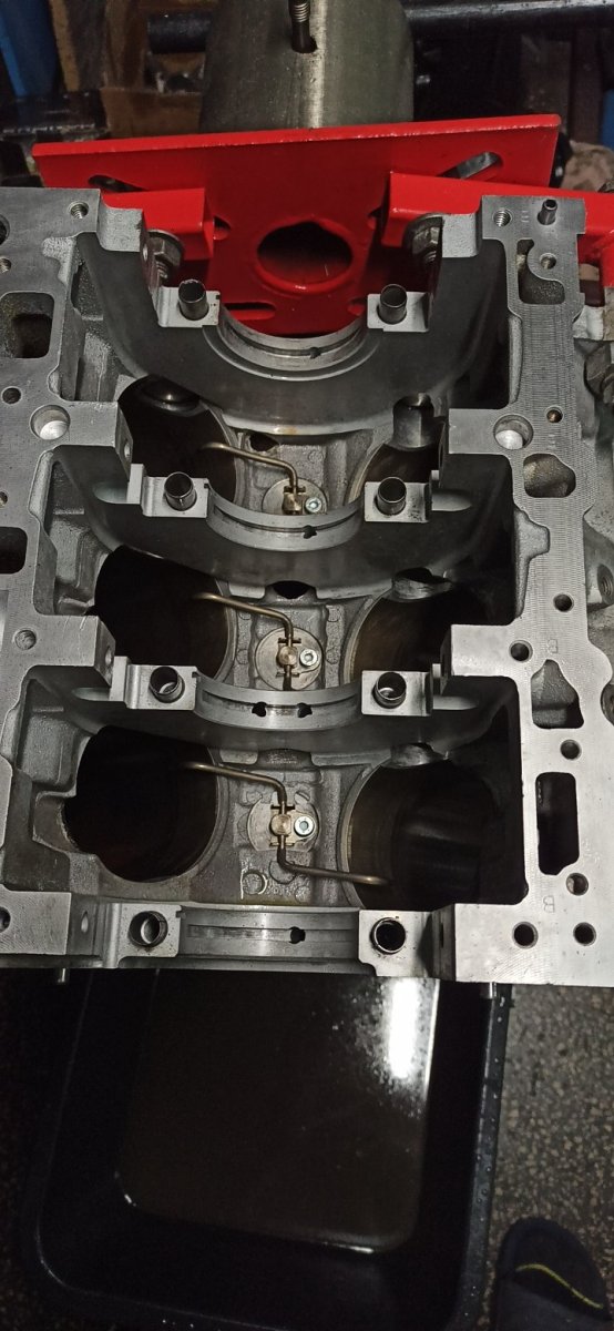

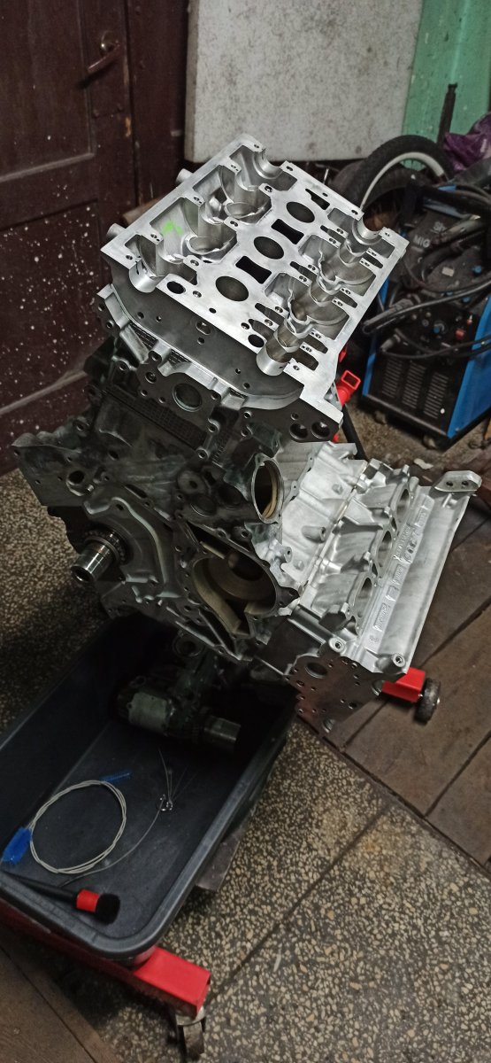

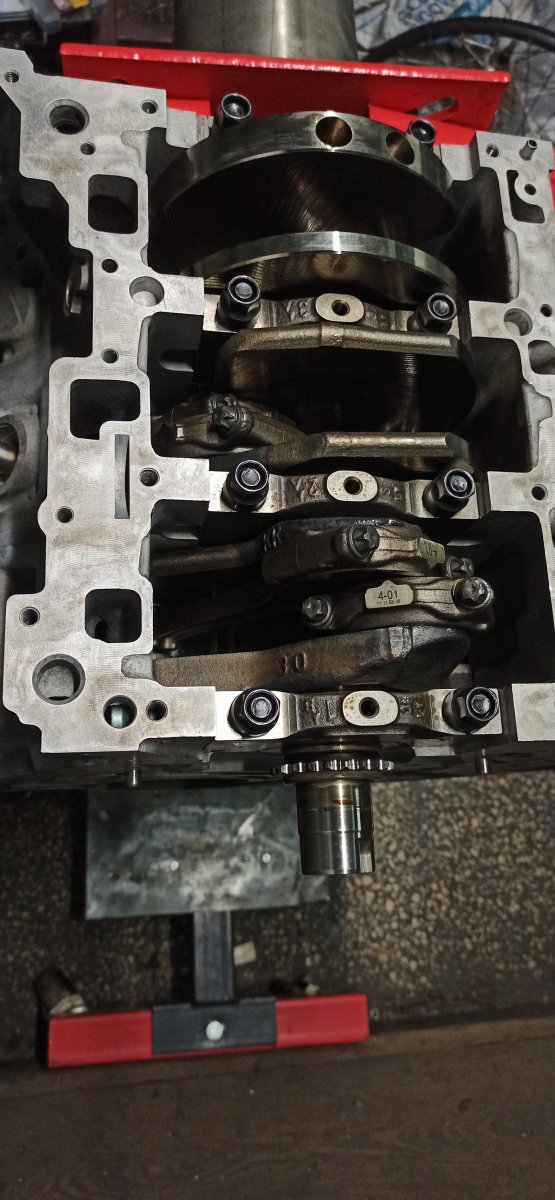

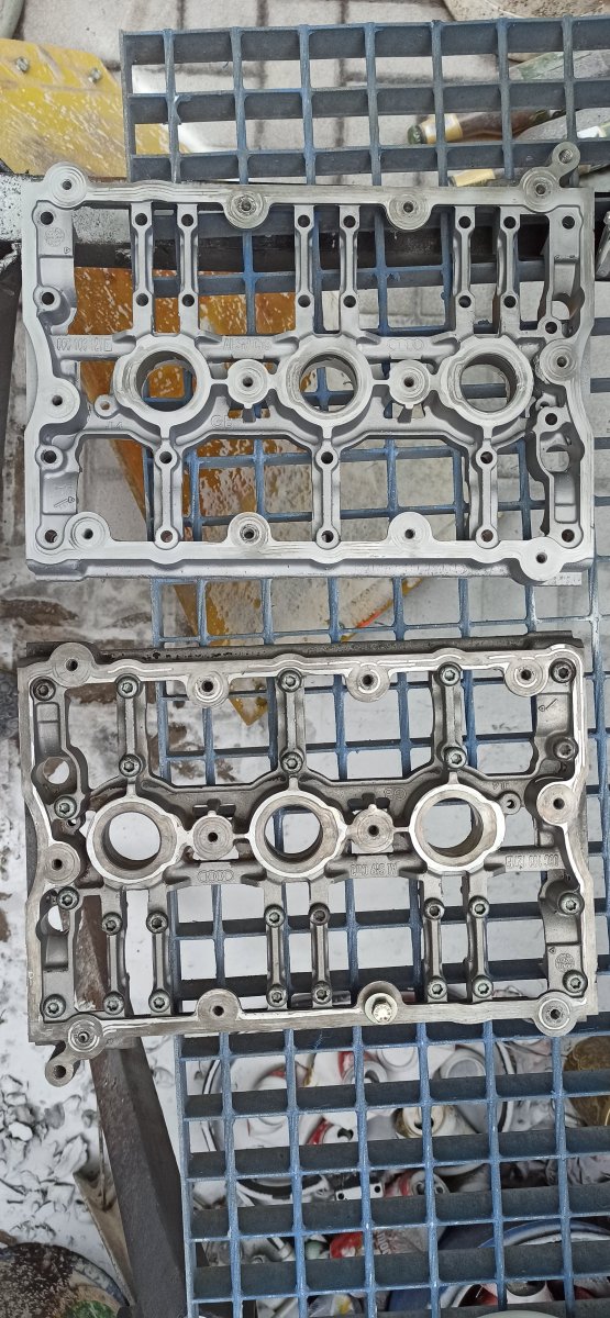

Przyszła w końcu pora na blok silnika odebrany ze szlifierni, nie podobało mi się jednak jak wyglądają pokrywy wałków rozrządu to wziąłem je do sodowania :decayed: 5 godzin zabawy było z nimi i z blokiem :whistling:
Taka różnica, jakby ktoś myślał czy warto sodować :cheesy:

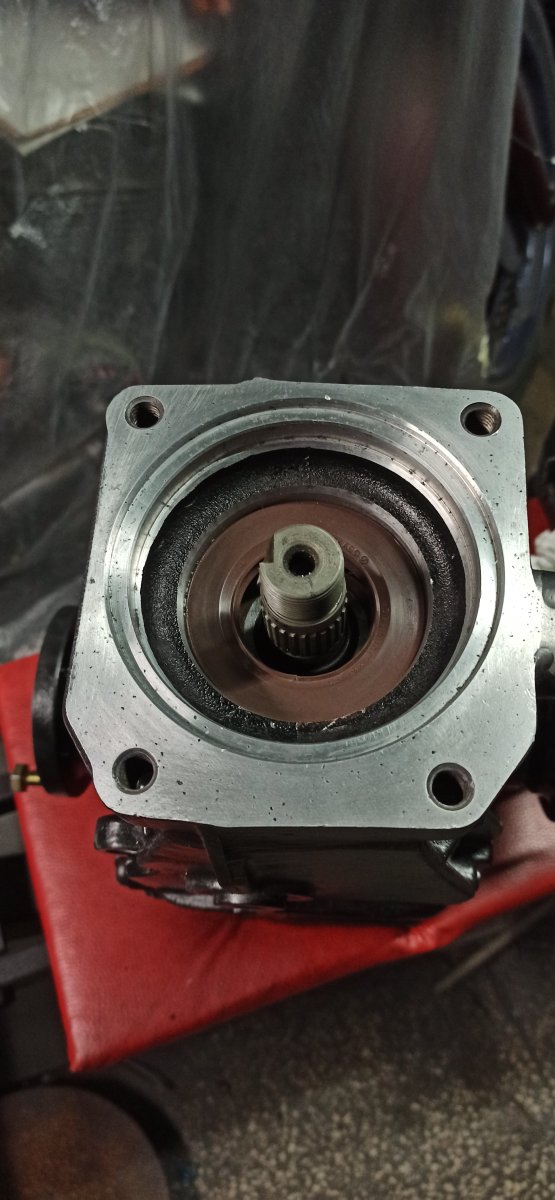

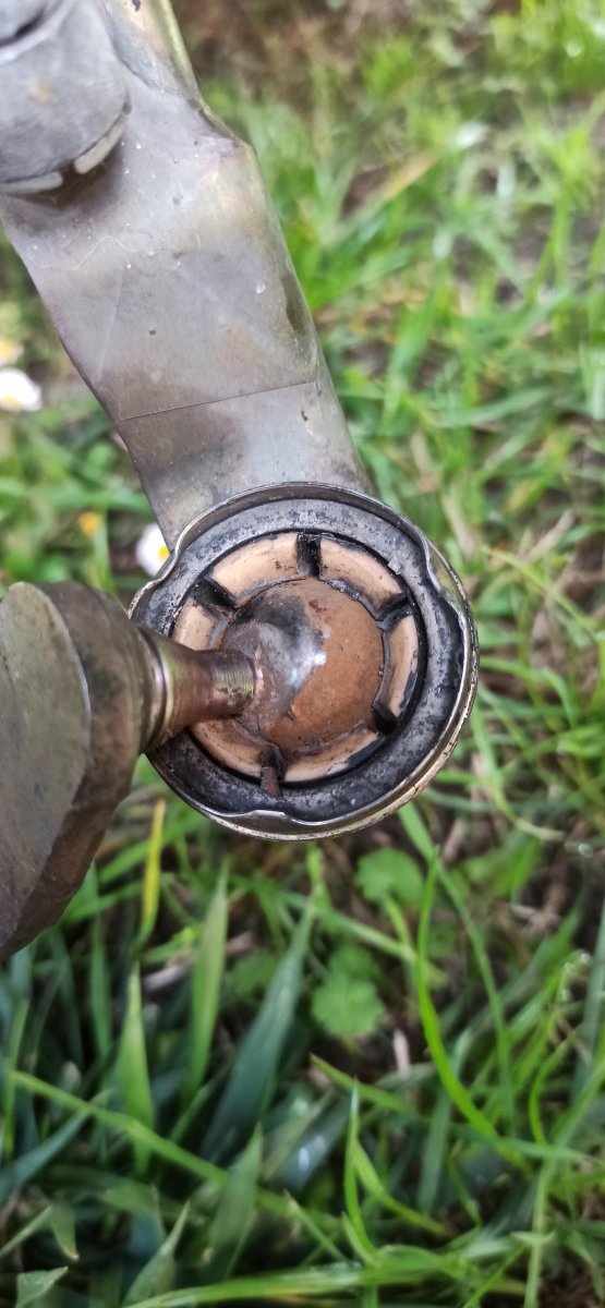

No i wymieniłem w końcu uszczelniacz przedniej flanszy mostu tylnego.. @Dev wiesz może z jakim momentem mam dokręcić tą nakrętkę z zabezpieczeniem? Brać z tabelki momentów (800 -900 niuta zależnie od skoku) czy jakiś konkretny moment ma tam być :eusathink:szukałem w serwisówce ale nie znalazłem nic na temat serwisowania mostu napędowego :kwasny:

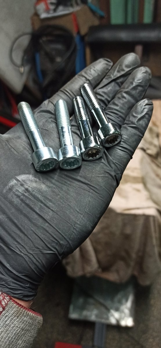

Żałuję, że dałem pierwsze śruby w ocynk, chrom robi robotę :D

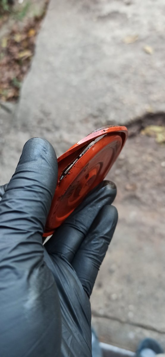

No i czeka mnie większy wydatek, bo okazało się, że odma uszkodzona :c
Oczywiście dla 1.9, 2.0 klekota są membrany, tak samo dla 1.6, 1.8 i 2.0 ale dla 3.0 to już nikt nie pomyślał :disgust:

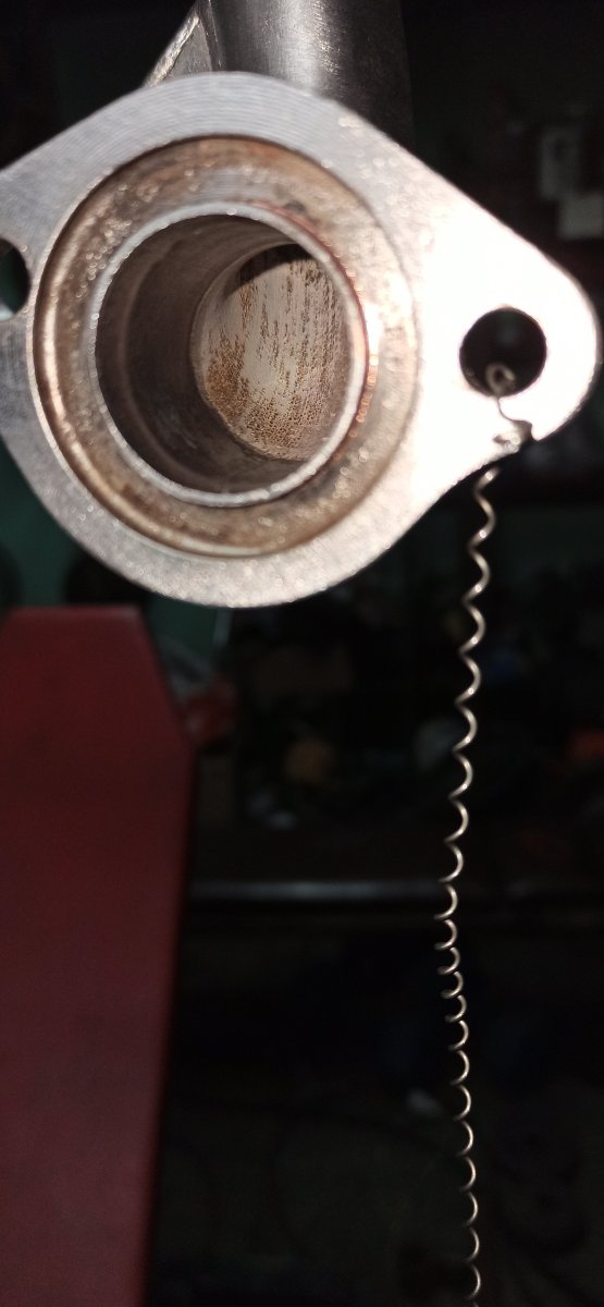

Wiem, mogłem oddać do piaskowania ale nie chciałem ryzykować, że gdzieś jakieś ziarenko piasku wpadnie do środka, no i koszta, nie chciałem ich niepotrzebnie dźwigać bo i tak już są za wysoko ?
Zostało środek jeszcze przeczyść.. macie jakieś sprawdzone środki na to? Zanim wydam pieniądze na coś, co nie działa ?
Tak aby zobrazować, jak ktoś myśli że ma czysty płyn, to i środek będzie czysty :decayed:

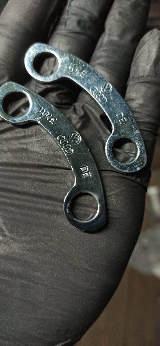

Z aktualizacji, przyszła kolejna, przedostatnia partia śrubek po chromowania ?
