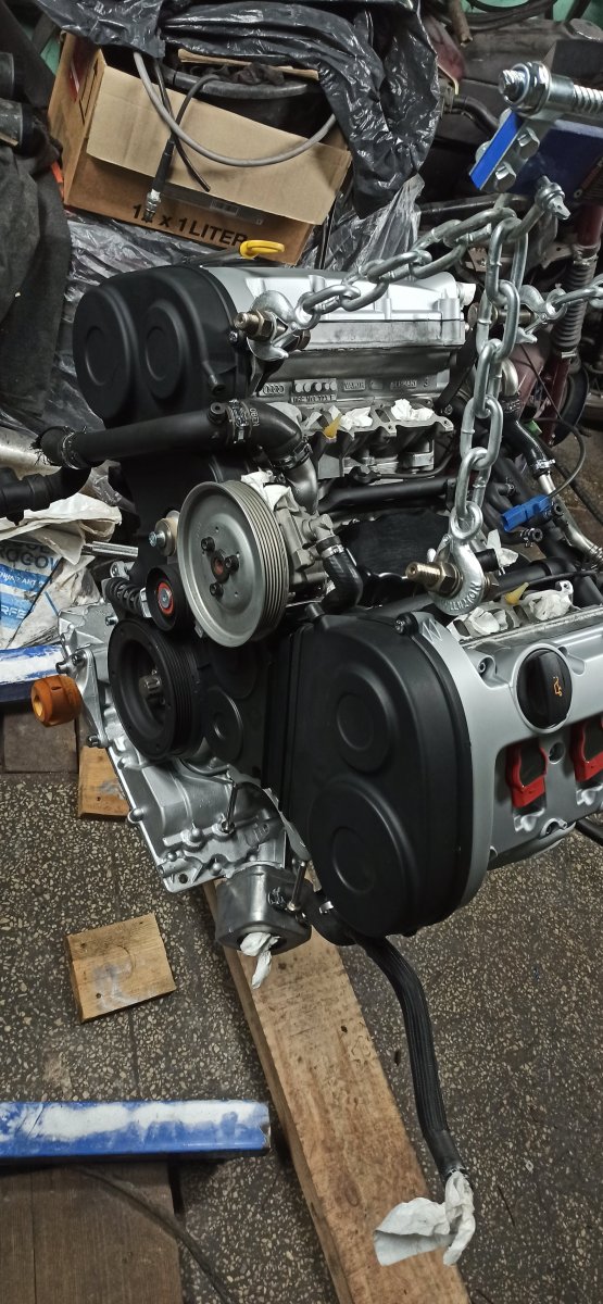

Wczorajsza walka do 3 w nocy :lol: już zaczyna to jakoś wyglądać ?
Kawał konkretnej roboty. Ciekaw jestem efektu końcowego.
Nawet sobie sprawy nie zdajesz z tego, jak ludzie tacy jak Ty, motywują drugiego do działania :thumbup1:

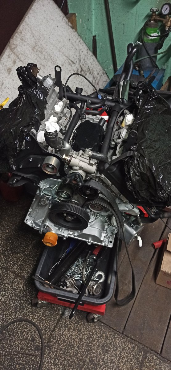

Nie spodziewałem się, że kogoś motywuję do czegokolwiek  fakt, kawał roboty już za mną i tak właściwie zostało mi założyć rozrząd, i dolot zamontować a silnik będzie gotowy do wkładania pod maskę.
Plany z odpaleniem go w tym roku i tak szlag trafił bo sprzęgła nie mam, fundusz na Audi musiał być wyzerowany na auto do dojazdu do pracy  które też zeżarło mi miesiąc pracy, który miałem przeznaczyć na Audi..
Pogoda jest jaka jest i zostało mi jedynie zabezpieczyć hamulce przed kompletnym zniszczeniem w zimową pogodę. Zanim go wprawię w ruch, mam zamiar jeszcze wysłać komplet na regenerację i nowe malowanie proszkowe do @Dev
Trochę lipa z tematem składania silnika bo wiecznie wychodzi czego zapomniałem zamówić, a najwięcej czasu pochłania szukanie na wszelakich schematach, gdzie i która śruba powinna być, żeby koniec końców zastosować zupełnie inne, bo na schematach żądają niemożliwego :facepalm:

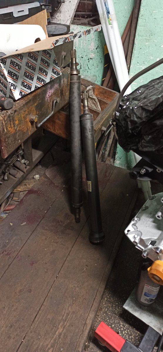

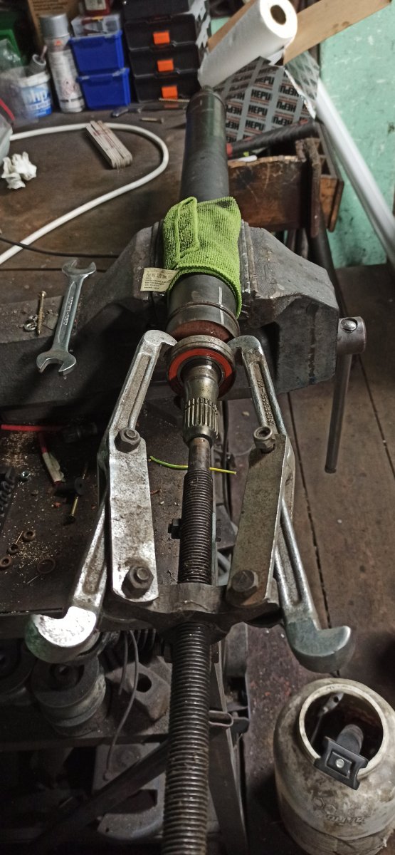

W miarę jak czekam na części, zabrałem się w końcu za wał napędowy. Przy okazji wymiany podpory wału stwierdziłem, że warto rozebrać przeguby, wyczyścić je i dać im świeży smar. Czekam tylko na nowe osłony i montuje z powrotem.

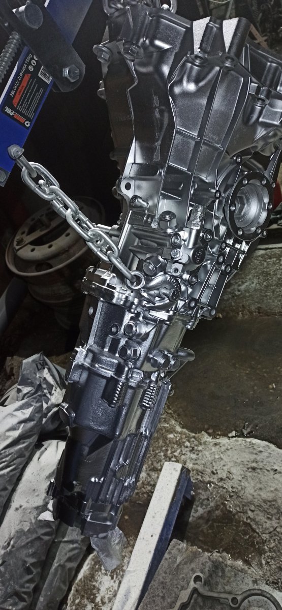

Nierówna walka trwa ?IMG_20230220_205043.thumb.jpg.1c7c0507b6de701438572b9ef159548e.jpg

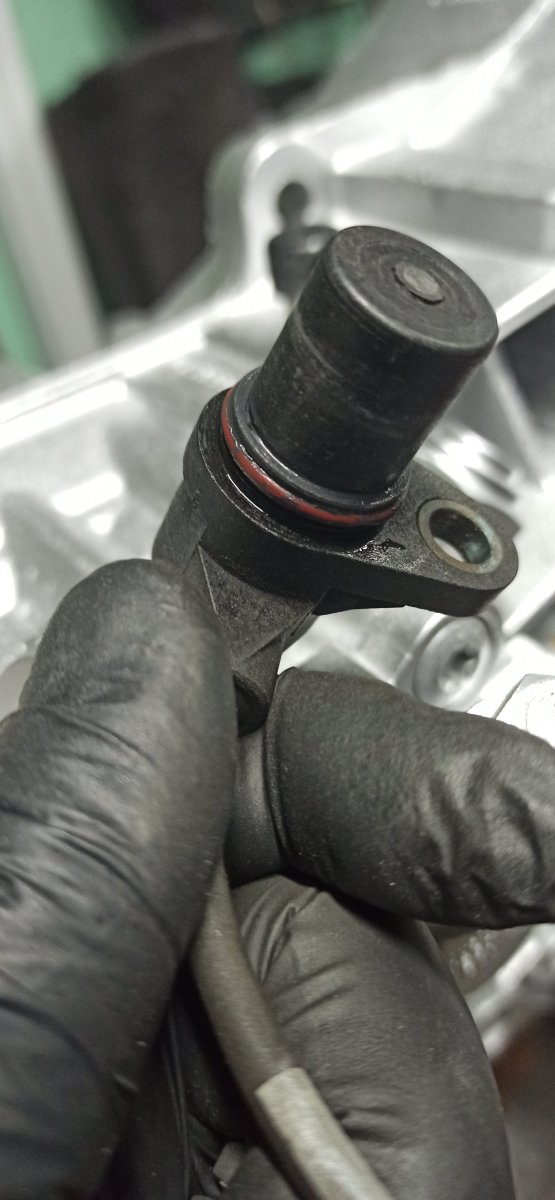

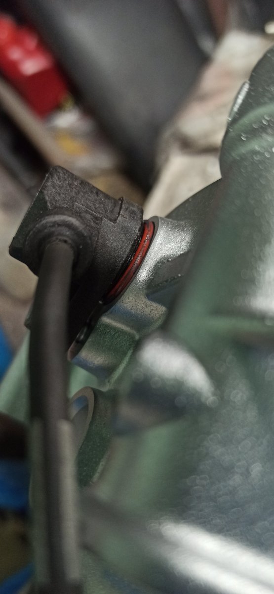

Składam to niby nocami po pracy w pół przytomny ale nie umiem tego pojąć, jak????
Jest tu oring ale czujnik nawet nie chce wejść przez samo gniazdo oringu, widać dokąd wchodzi
Po co tu ten oring jak on nic nie uszczelnia ja się pytam?IMG_20230223_221257.thumb.jpg.a3d40fb0ef6c85ba7086f55b758f718f.jpg

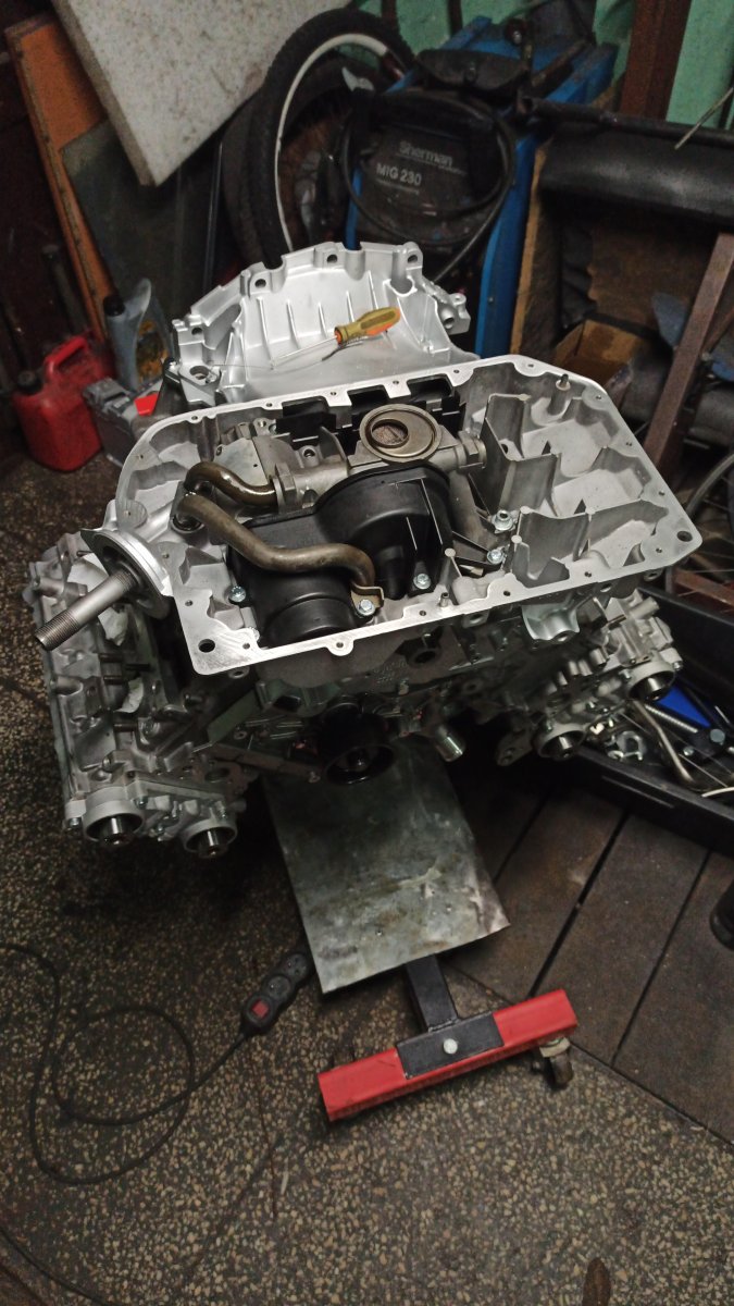

Powoli do przodu, zaczyna przypominać w końcu silnik ?
  • Lubię to 1
Długo ale bardzo skutecznie działasz Radek. :thumbup1:
  • Dzięki 1
Wcześniej nie miałem pieniędzy żeby kupić części, jak już je kupiłem to nie miałem czasu żeby ich użyć :facepalm: Myślałem że coś się poprawi ale teraz nie mam jednego i drugiego, do tego pogoda jak była wiosenna wręcz to właśnie czasu nie było, silnik planowo w czwartek już miał w budzie siedzieć ale non-stop leje a zmuszony jestem słuchać się pogody ?
Cieszy w każdym razie samochód i garaż, w którym części znikają jak na pniu, bo im więcej tego silnika rosło, tym szybciej części pochłaniał ?

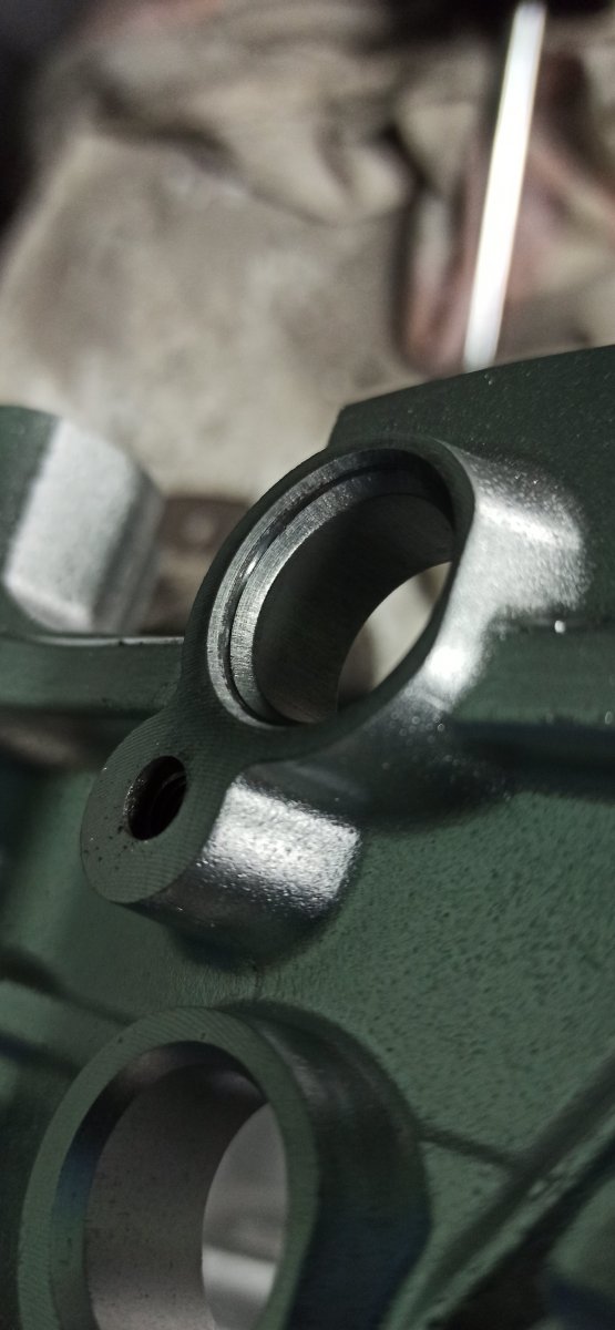

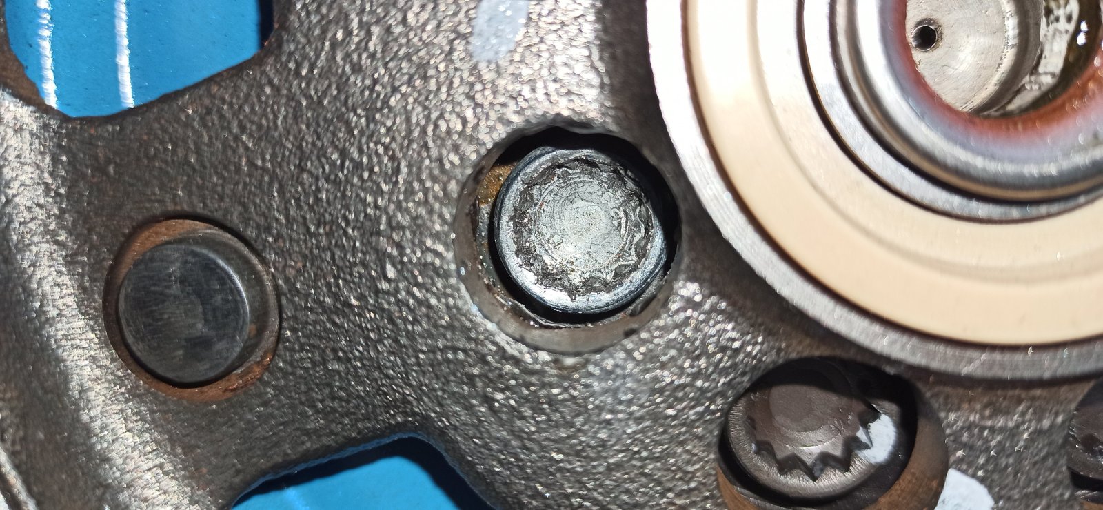

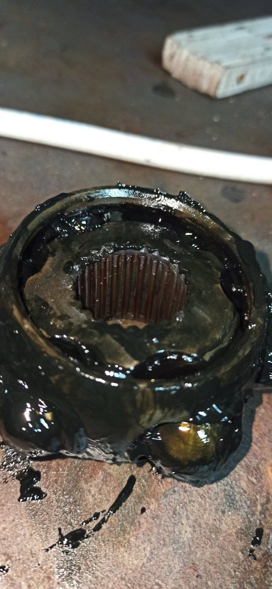

Polecacie jakieś wykrętaki? Mam problem z jedną śrubą z koła dwumasowego.. chciałem na szybko złożyć dwumas ale chińczyk w zestawie zamiast 8 dał 6 śrub.. złapałem na dwóch starych w nadziei że da radę zrobić 60 Nm + 90° ale poszło tylko 45°. Na drugi dzień stwierdziłem że do był mega głupi pomysł (tak się kończy robota o 2 w nocy) i postanowiłem te dwie śruby odkręcić. Jedną dałem radę, druga wygląda tak :
Nie ma siły, która by tą śrubę ruszyła.. wiercić w śrubie 12.9 mi się nie uśmiecha, nie mam tak dobrych wierteł żeby mi to wyszło. Myślałem nad takim zestawem :
WWW.PITOSZ.PL
  Zakupy w Pitosz.pl to: Darmowa dostawa dla zamówień powyżej 100zł Wysyłka w 24h Realizujemy dotacje z...
Ale raczej marne szanse żeby to zmieścić w otworze w dwumasie, stąd jeszcze to :
WWW.PITOSZ.PL
Po zdjęciach jednak wydaje się, że to za małe ząbki ma żeby się w gnieździe po spline złapało czegoś, dlatego poszukałem też wierteł i rozważam takie cuda :
WWW.PITOSZ.PL
Nie wiem co z tego wszystkiego jest najlepszym rozwiązaniem..

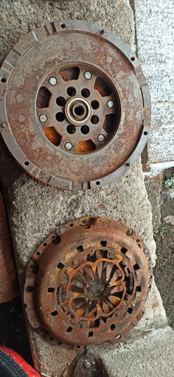

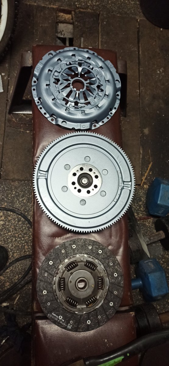

Tu efekt regeneracji sprzęgła :
Tarcza obita w kevlar, ciekawe jakie okaże się to sprzęgło podczas jazdy ?
Radek spróbuj tak , włóż końcówkę klucza w ową śrubę i będąc pewien ze jest na właściwej pozycji przyłóż młotkiem kilka razy.
Potem załóż wkrętarkę i MOCNO całość przyciskając spróbuj odkręcić.
