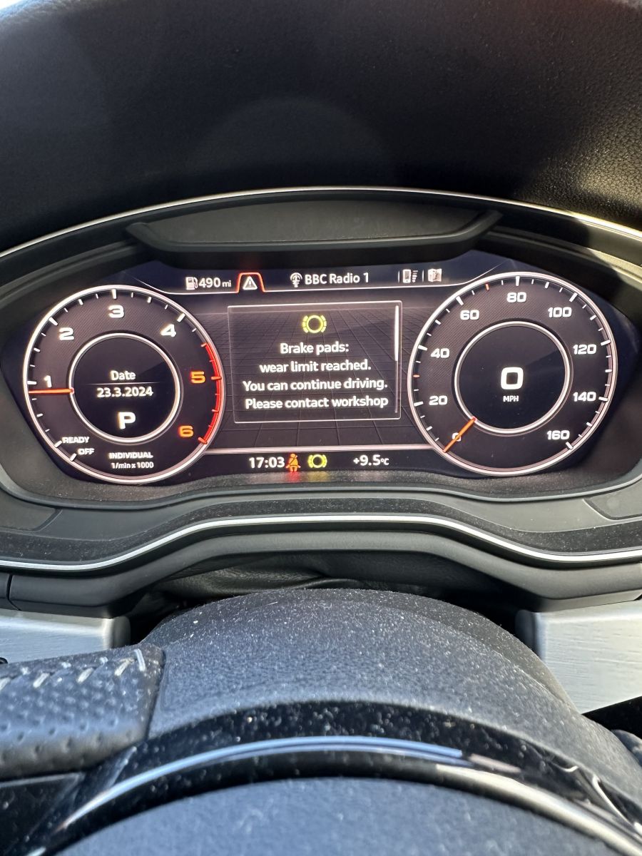

dymekn Opublikowano 23 Marca 2024 Opublikowano 23 Marca 2024 Ok. Wszystko zrobione zgodnie z instrukcją. Klocki i czujnik zużycia wymieniony, niestety nie znika komunikat o zużyciu klocków z deski rozdzielczej. Przejechałem kilka kilometrów i ciągle jest. Błędów w jakimkolwiek sterowniku brak. Co z tym fantem zrobić?

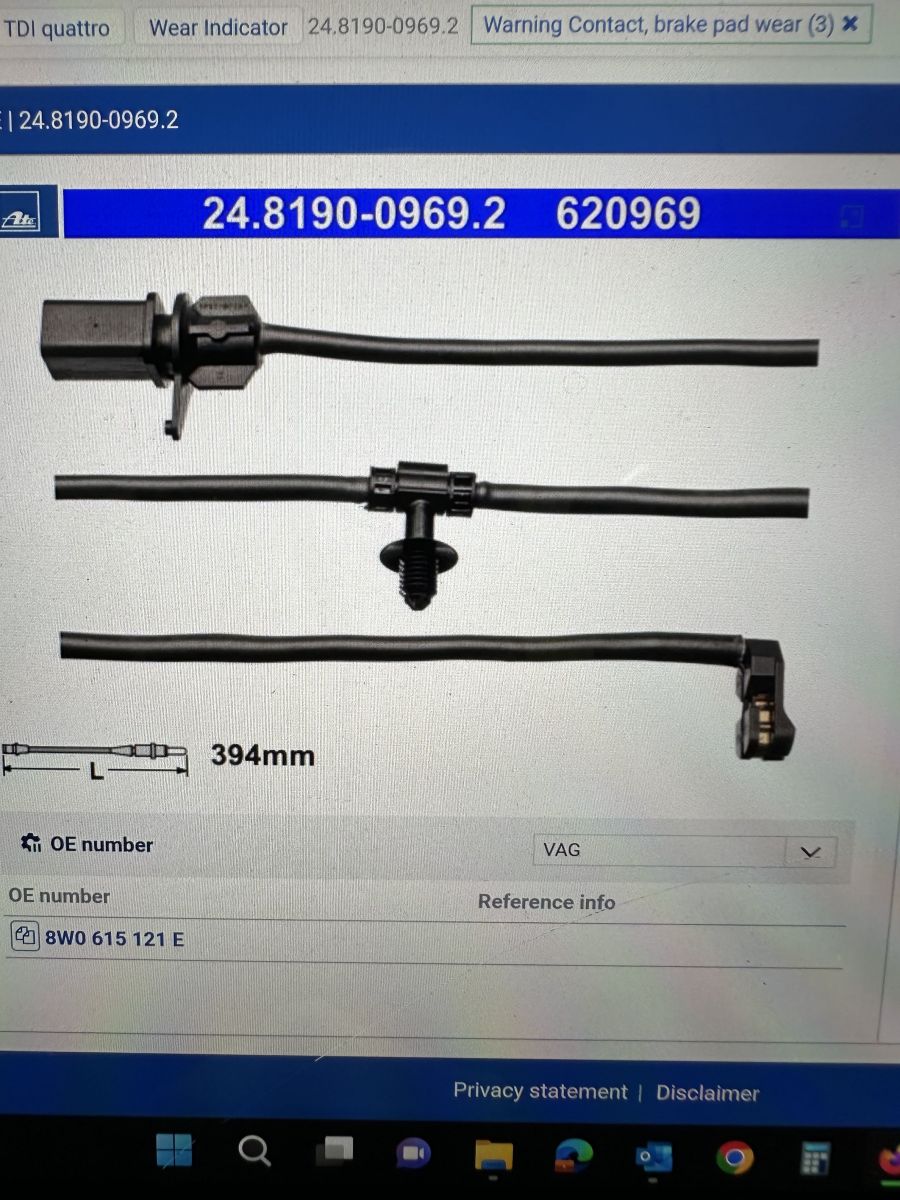

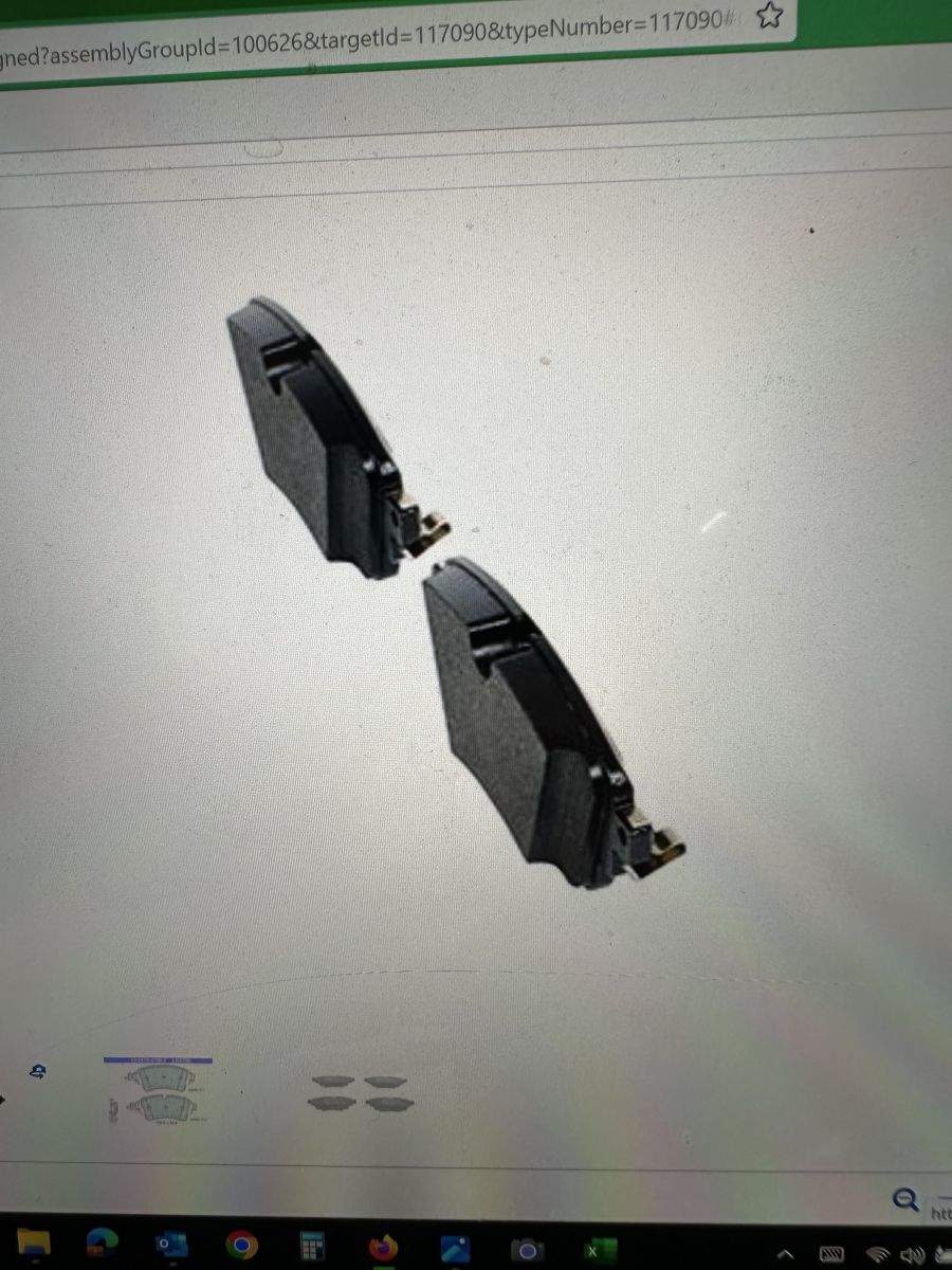

dymekn Opublikowano 25 Marca 2024 Opublikowano 25 Marca 2024 11 minut temu, Koalakm napisał(a): nie zrozumiales. Wlozyles jakby ze zlej strony - w ten spospob ze czujnik caly czas dotyka tarczy - i masz komunikat ze sa do wymiany Tu są zdjęcia czujnika i klocka. Tam jest tylko jedna opcja włożenia czujnika.

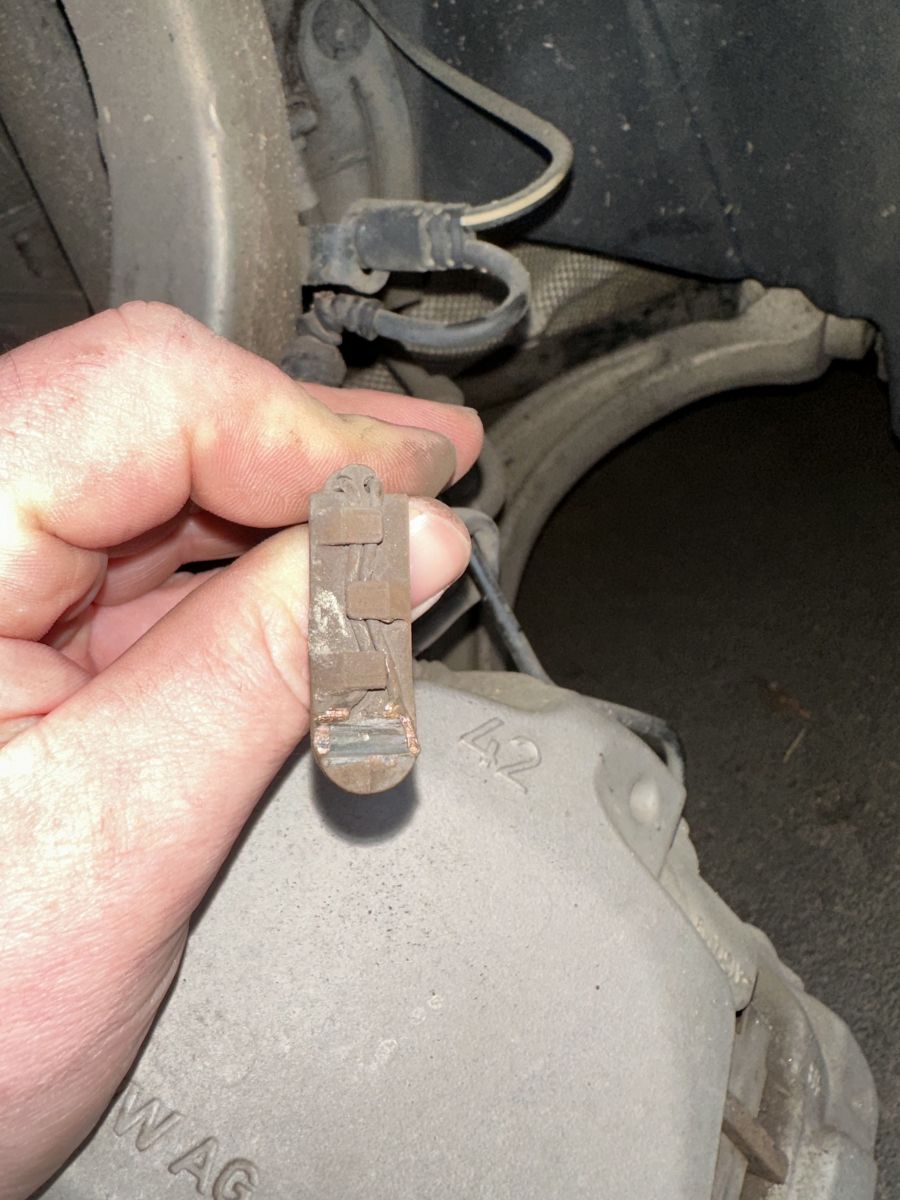

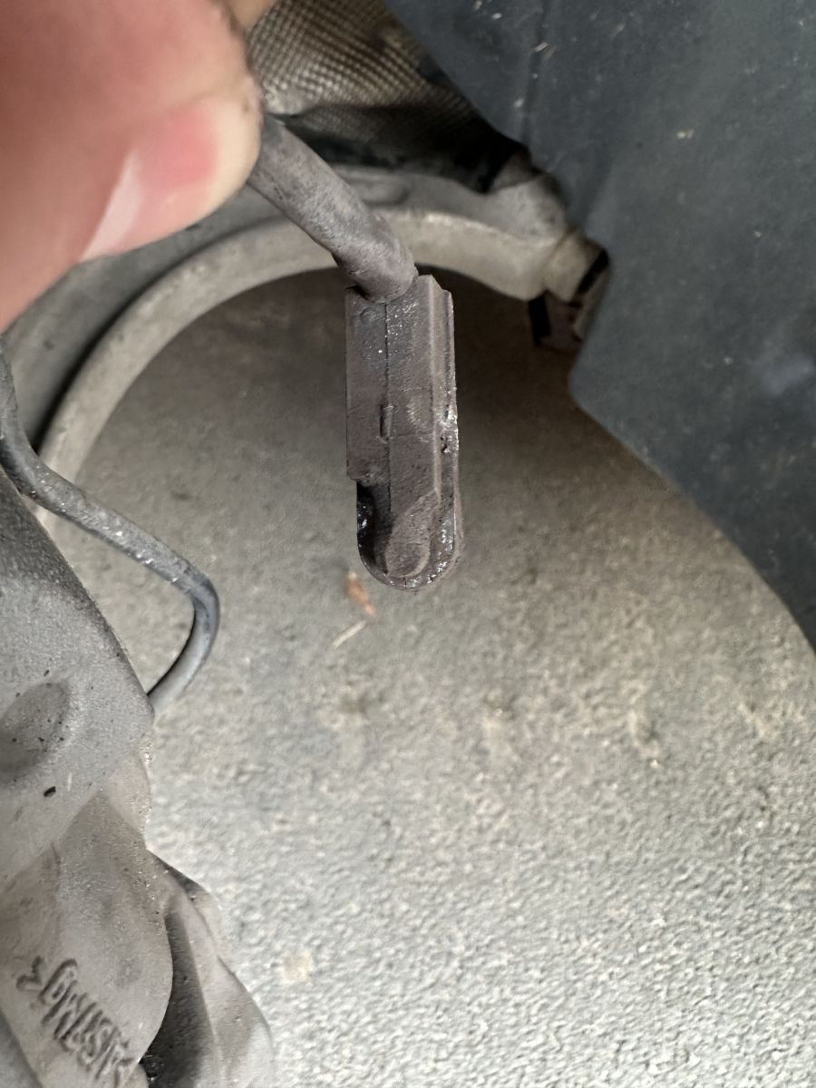

dymekn Opublikowano 25 Marca 2024 Opublikowano 25 Marca 2024 Zagadka rozwiązana. Sprawdziłem kamerą inspekcyjną przedni czujnik i okazało się że luźno lata sobie. Lekko podciągnąłem i wyskoczył. Jakiś czas temu mechanik wyciągał zwrotnice do rozwiercania gdyż górne wahacze stawiały opór. Najprawdopodobniej jak składał wszystko do kupy złamał go i nie powiedział. Czujnik sobie dyndał i się przetarł bo klocka jeszcze około połowa. Kabelki skręciłem i zaizolowałem więc komunikat zniknął. Będę jeździł i obserwował. Tylne też jeszcze by pojeździły bo czujnik był lekko przetarty ale obwód nie był przerwany. No cóż…
