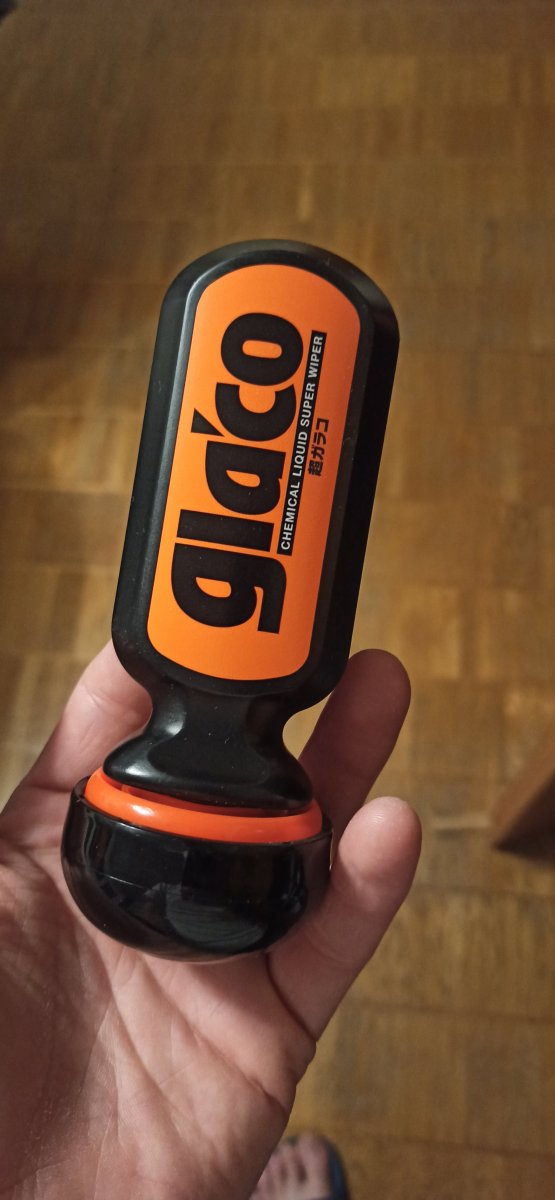

Ja od siebie mogę polecić Glaco, trzyma 7-miesiąc, sól drogową i gorzelnie z płynu do spryskiwaczy też przetrzymał :D
Mam w swojej apteczce Glaco :wink:
Ja u siebie nakładałem Glaco w tamto lato i do tej pory trzyma :)
No ja u siebie jakoś też na jesień aplikowałem to widać że jeszcze działa.
Ale na wiosnę dam nową powłokę,niech działa na nowo na 100%
Jeżdżąc autostradami jest to świetne rozwiązanie....polecam także.
U mnie może się też tak trzymać, bo nakładany był na świeżo wypolerowaną szybę (usuwanie odprysków i rys po wycieraczkach) Wiadomo nie działa już jak na początku przy prędkości 50 km/h a od 70 ale tak, na autostrady czy też na krajówki w sam raz, no i gdzie każdy drapie szyby przy -1 ja mam tylko rosę na szybie.
