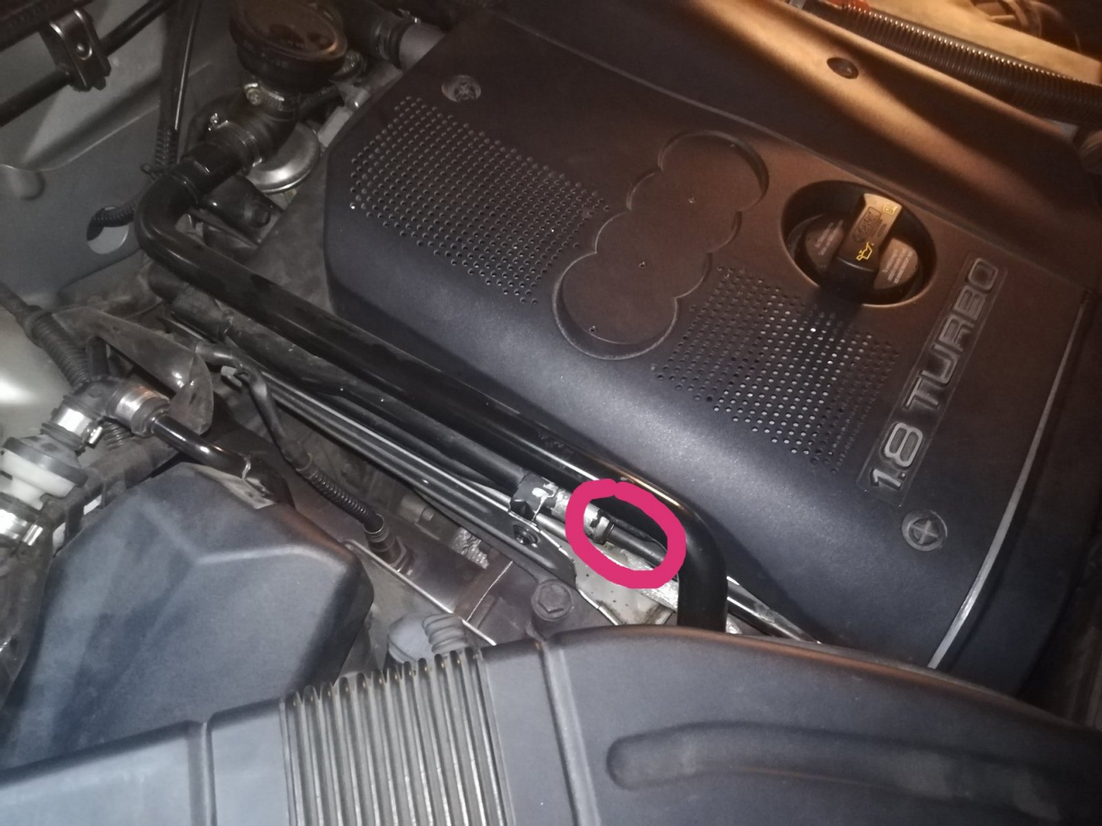

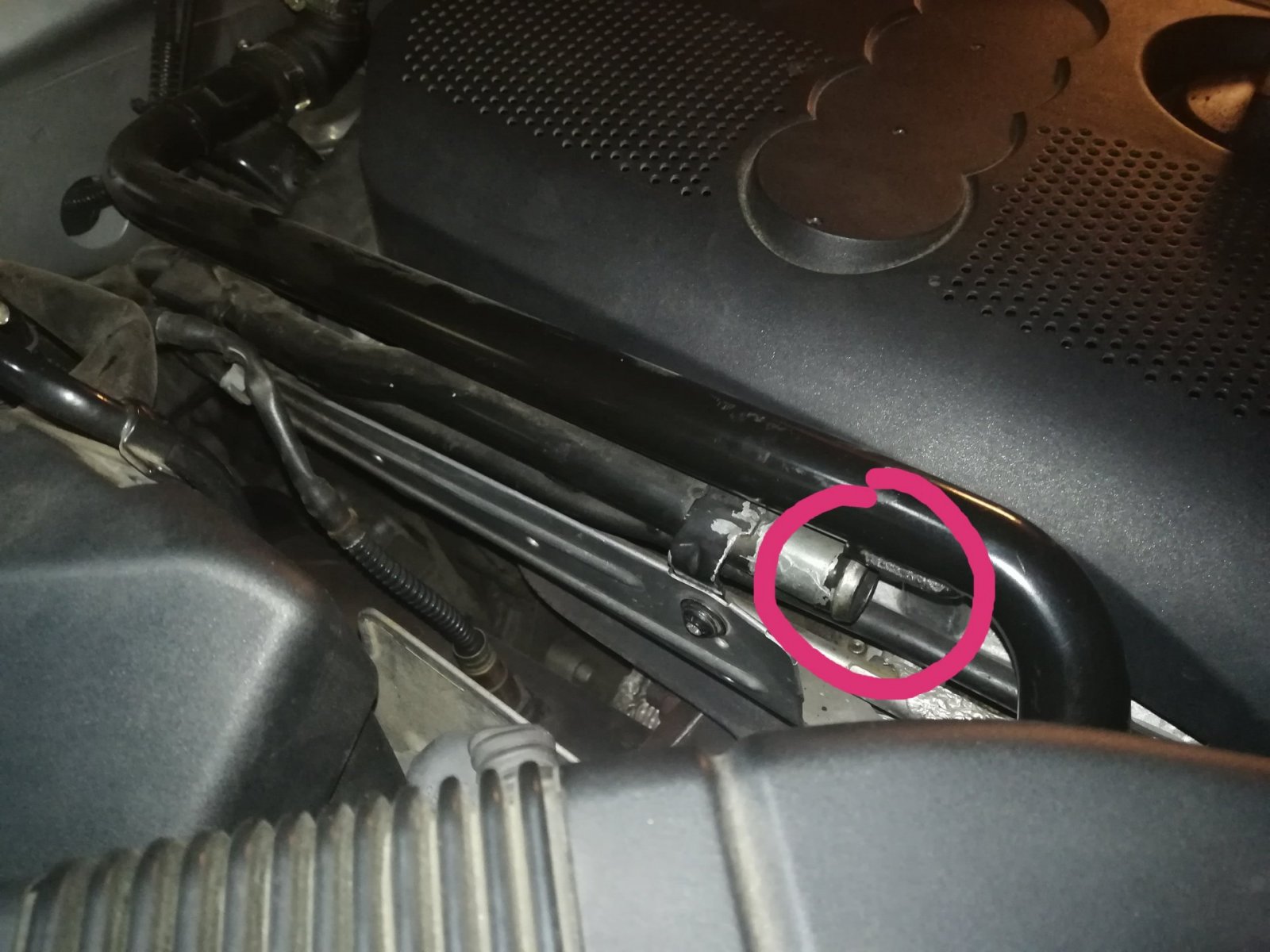

rafiki5 Opublikowano 14 Lipca 2019 Opublikowano 14 Lipca 2019 Witam, Chciałbym się dowiedzieć co to za brakujący element jest na zdjęciu. Dziś przy porannym rozruchu auto chodziło jak traktor przez 30 sekund zanim nie spadły obroty. Dmucha powietrzem z tej rurki, ewidentnie czegoś brakuje. Wogóle za co odpowiedzialna jest ta rurka i co jest przyczyną takiej sytuacji?
wrestling1000 Opublikowano 14 Lipca 2019 Opublikowano 14 Lipca 2019 W prawym nadkolu masz dmuchawę pompę sai .powinna być połączona z tą właśnie rurka
MarcinL Opublikowano 14 Lipca 2019 Opublikowano 14 Lipca 2019 Ktoś usunął Ci pompę sai, ale nie zaślepił otworu. Potrzebna Ci będzie taka zaślepka: Zaślepka SAI combi valve 1.8 T VW Audi Skoda Seat 5472882859 - Allegro.pl ALLEGRO.PL Kup teraz na Allegro.pl za 45 zł - Zaślepka SAI combi valve 1.8 T VW Audi Skoda Seat (5472882859). Allegro.pl - Radość zakupów i bezpieczeństwo...
rafiki5 Opublikowano 14 Lipca 2019 Autor Opublikowano 14 Lipca 2019 3 minuty temu, MarcinL napisał: Ktoś usunął Ci pompę sai, ale nie zaślepił otworu. Potrzebna Ci będzie taka zaślepka: Zaślepka SAI combi valve 1.8 T VW Audi Skoda Seat 5472882859 - Allegro.pl ALLEGRO.PL Kup teraz na Allegro.pl za 45 zł - Zaślepka SAI combi valve... To wszystko by się zgadzało. Musiało wywiać ta zaślepke. Ponad rok temu została wywalona pompa SAI, wpadl DP i drugi Icek. Widocznie mechanik co to robił użył złego materiału do zaslepienia tej rury i z czasem są tego skutki.
rafiki5 Opublikowano 14 Lipca 2019 Autor Opublikowano 14 Lipca 2019 12 minut temu, MarcinL napisał: Ktoś usunął Ci pompę sai, ale nie zaślepił otworu. Potrzebna Ci będzie taka zaślepka: Zaślepka SAI combi valve 1.8 T VW Audi Skoda Seat 5472882859 - Allegro.pl ALLEGRO.PL Kup teraz na Allegro.pl za 45 zł - Zaślepka SAI combi valve 1.8 T VW Audi Skoda... Wydaje mi się, że ta zaślepka nie będzie pasować. Mi potrzeba zaślepic rurkę, a ta z linku jest do czegoś przykrecana
MarcinL Opublikowano 14 Lipca 2019 Opublikowano 14 Lipca 2019 7 minut temu, rafiki5 napisał: Wydaje mi się, że ta zaślepka nie będzie pasować. Mi potrzeba zaślepic rurkę, a ta z linku jest do czegoś przykrecana Poczytaj: Zaślepia się to tam poniżej jak jest ten srebrny zaworek i ta blaszka wchodzi zamiast tamtego
rafiki5 Opublikowano 14 Lipca 2019 Autor Opublikowano 14 Lipca 2019 Teraz już to widzę. Trochę roboty będzie. A co gdyby zaślepić właśnie tylko koniec tej rurki bez rozkrecania czegokolwiek. Napewno już ktoś tak robił i jest na to sprawdzony sposób
przem8 Opublikowano 14 Lipca 2019 Opublikowano 14 Lipca 2019 Nałóż kawałek przewodu gumowego, zaślep śrubą i skręć opaskami. Będzie trzymać i wydasz kilka złotych na materiały jeśli nie masz w domu ?
wrestling1000 Opublikowano 19 Lipca 2019 Opublikowano 19 Lipca 2019 Wsadź tam korek od wina lub jakiś gumowy jak masz i owiń izolacja, trochę druciarstwo ale spełni swoją role
Emejcz Opublikowano 23 Lipca 2019 Opublikowano 23 Lipca 2019 Zaklej se reinzosilem i będzie trzymało jak talala.
padas Opublikowano 23 Lipca 2019 Opublikowano 23 Lipca 2019 Reinzosil plus śruba do środka a z wierzchu opaska zaciskowa
