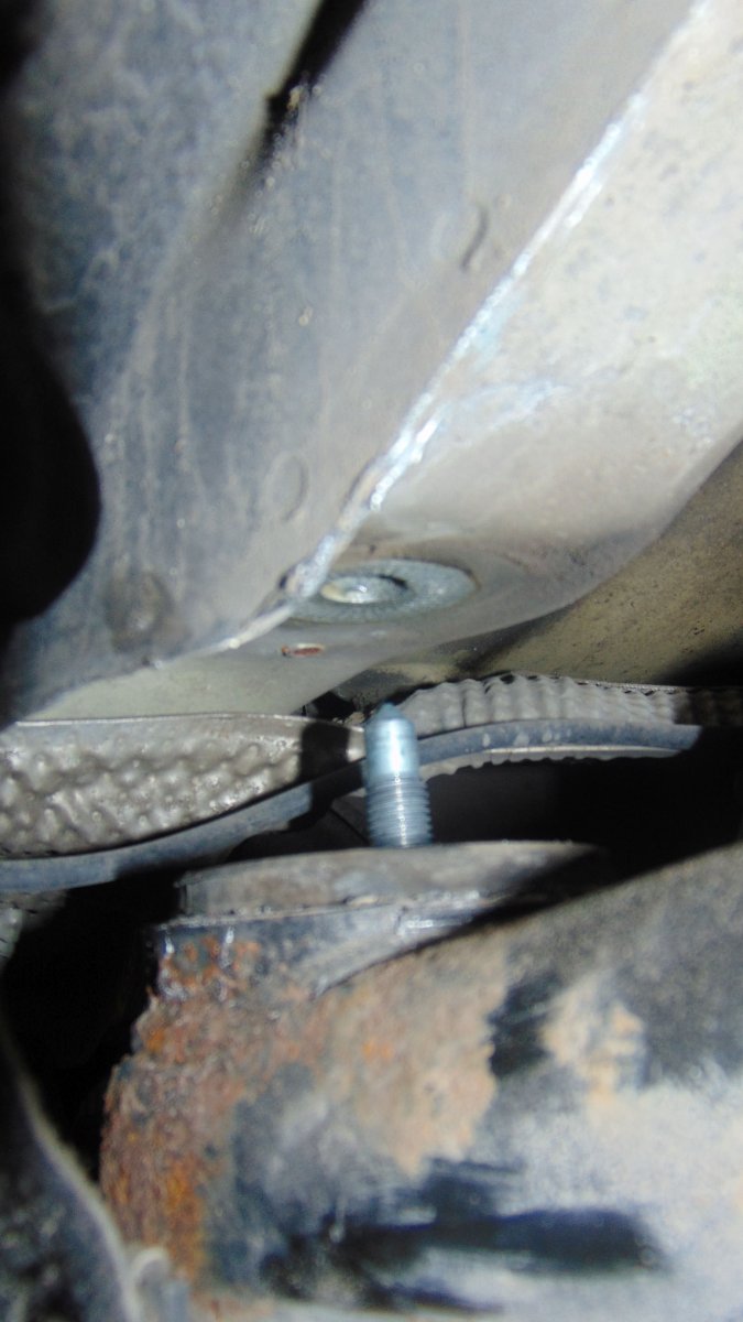

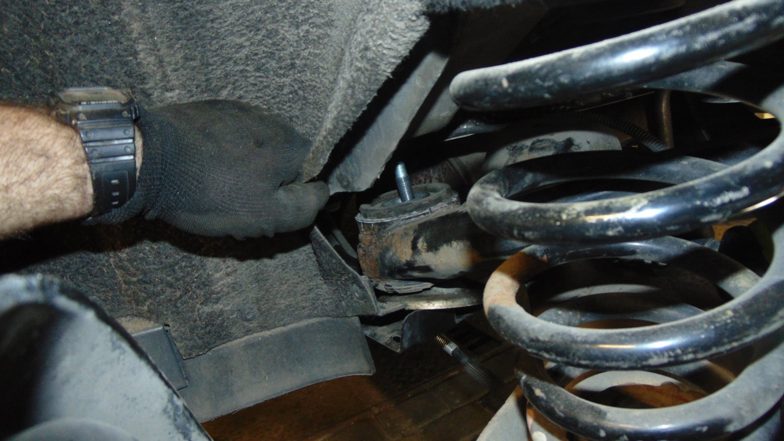

troleslaw Opublikowano 1 Maja 2022 Opublikowano 1 Maja 2022 (edytowane) Siema, zamiast kupić zamienniki wahaczy górnych tylnych, odnowiłem używki - jak na zdjęciu przed montażem. Tylko prawy wymieniłem bez problemu, a lewy niestety nie dałem rady wyjąć śruby bo haczy o podłoge bagażnika. zdjęcie drugie Czy jedynym wyjściem jest opuszczenie całego zwieszenia w celu wymiany tego wachacza? Edytowane 1 Maja 2022 przez troleslaw

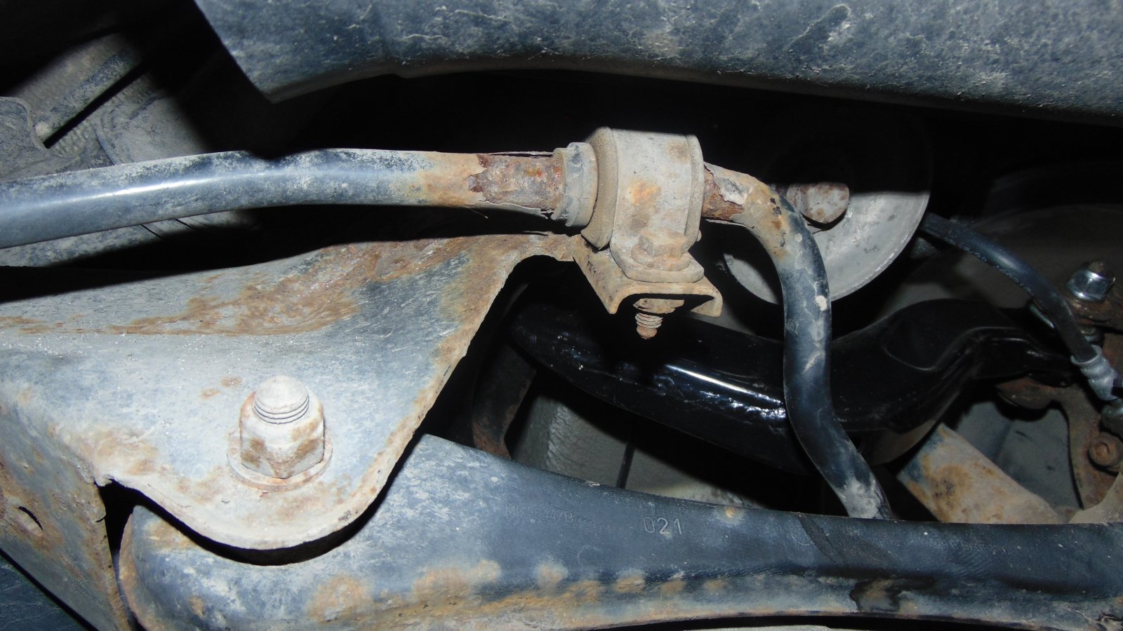

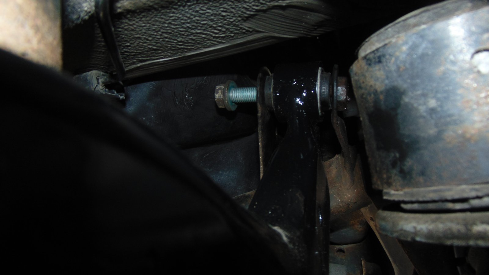

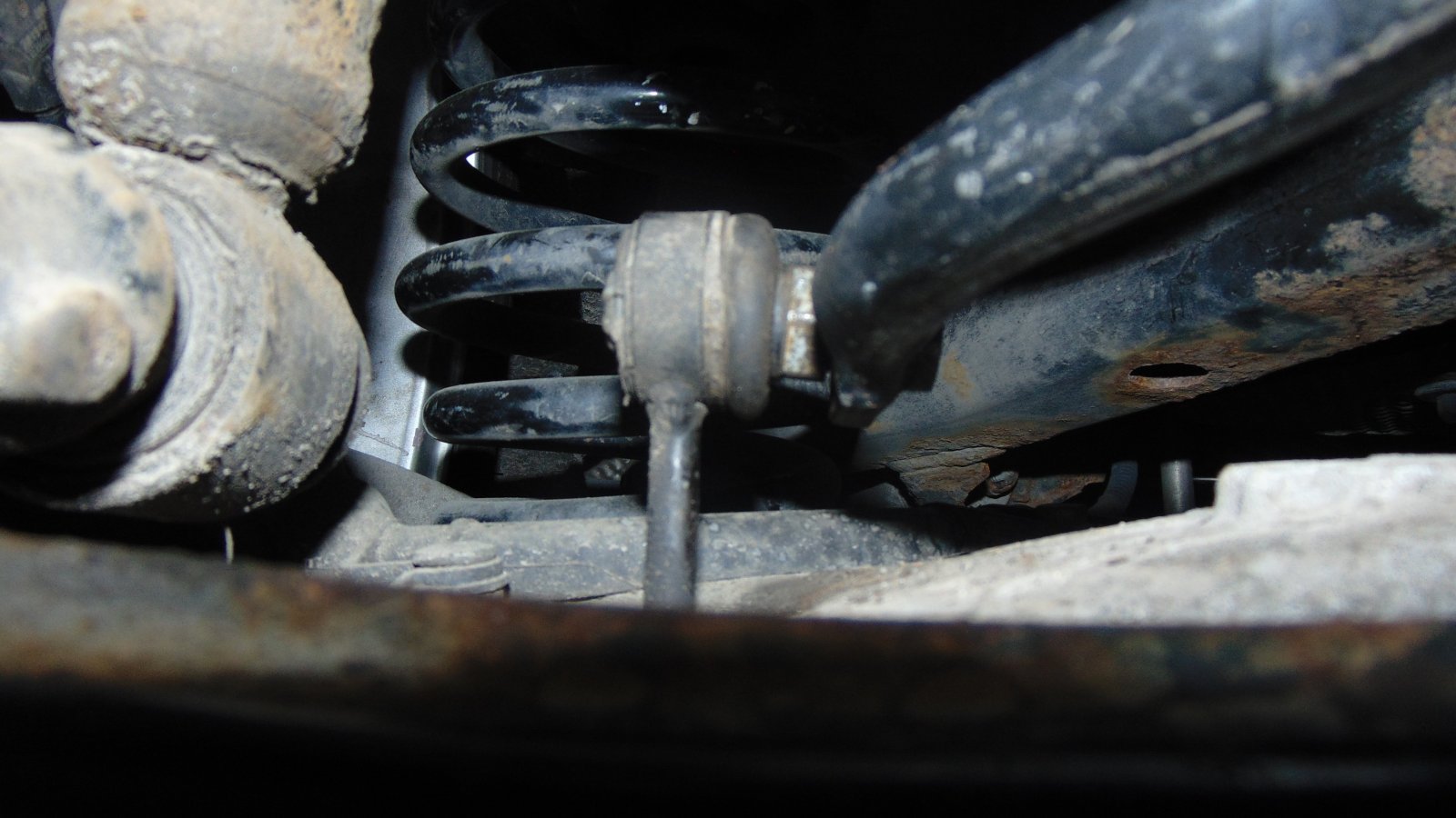

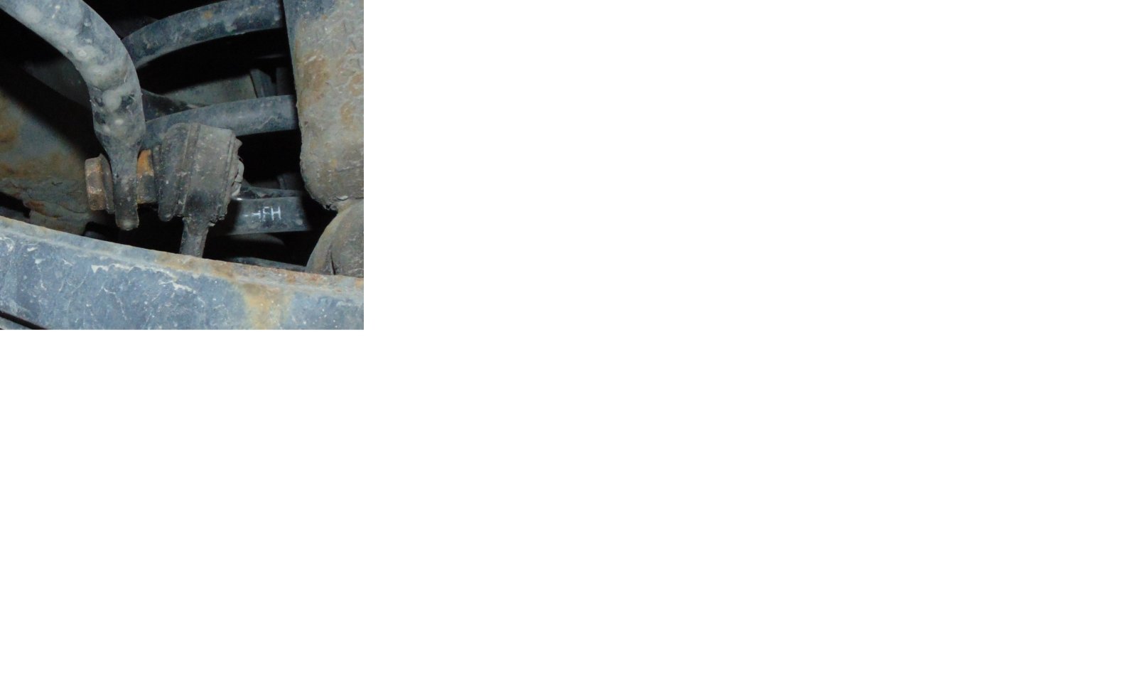

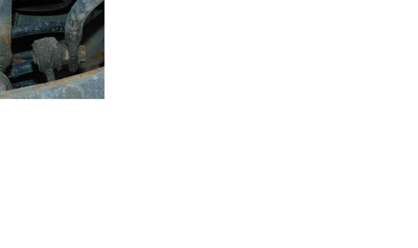

troleslaw Opublikowano 4 Maja 2022 Opublikowano 4 Maja 2022 Stabilizator tył i łączniki. Nie zrobiłem dokładnego zdjęcia stabilizatora ale w miejscu mocowania guma do podwozia jest grubo skorodowany. Czy to kwalifikuje do wymiany? Załączam zdjęcia łączników. Jak z nimi, też do wymiany? Drugie pytanie czy mogę założyć stabilizator grubszy, od zawieszenia 1BE ma 18mm. Ja mam 1BA 16mm.
troleslaw Opublikowano 6 Maja 2022 Opublikowano 6 Maja 2022 (edytowane) Dobra, byłem na szarpaku i wyszło parę rzeczy. Tuleje belki są ok, do wymiany jest drążek stabilizator z tyłu i drążek kierowniczy lewy z przodu. Drążek w miejscach mocowania do podwozia przez gumy jest grubo skorodowany i ma luzy. Diagnosta radził żeby owinąć drążek w tych miejscach kawałkami paska rozrządu czy wielorowkowego. ekhh Jak pisałem do wymiany tylnego lewego wahacza górnego - banana, potrzebuje opuścić tylną belkę. Nie mogę znaleźć momentów z jakim mam dokręcić potem śruby tuleji w belce. Ktoś się orientuje? Drugie zapytanie. Przy wymianie drążka też nie wiem z jaka siłą dokręcić śruby mocujące drążek przez gumy do podwozia i do łącznika. Drążek udało mi się kupić od 1BE 18mm, zero korozji za 120zł. Mam nadzieje że będzie pasował - reszta cześć montażowych w etce jest taka sama- jak łączniki, więc chyba powinien. Jakieś rady co do wymiany drążka? Edytowane 6 Maja 2022 przez troleslaw
Langista Opublikowano 6 Maja 2022 Opublikowano 6 Maja 2022 To stabilizator, to że jest skorodowany to nic nie szkodzi, bo to stalowy pręt z dobrej stali i zewnętrzna rdza krzywdy mu nie zrobi. Nie jestem pewien ale przy grubszym stabilizatorze będziesz potrzebował innych uchwytów mocujących, a gumy na stabilizator kupisz za śmieszne pieniądze w ASO. Wymieniaj go na opuszczonym aucie, najlepiej skorzystać z kanału lub najazdów.
troleslaw Opublikowano 6 Maja 2022 Opublikowano 6 Maja 2022 Dzięki, czyli na kanale trzeba zrobić. Obejmy w etce są takie same dla drążków o różnej grubości. U mnie w miejscu mocowania jest ok 2-3mm luzu, tak się posypał. Zrobię zdjęcie, zwymiaruje to wrzuce.

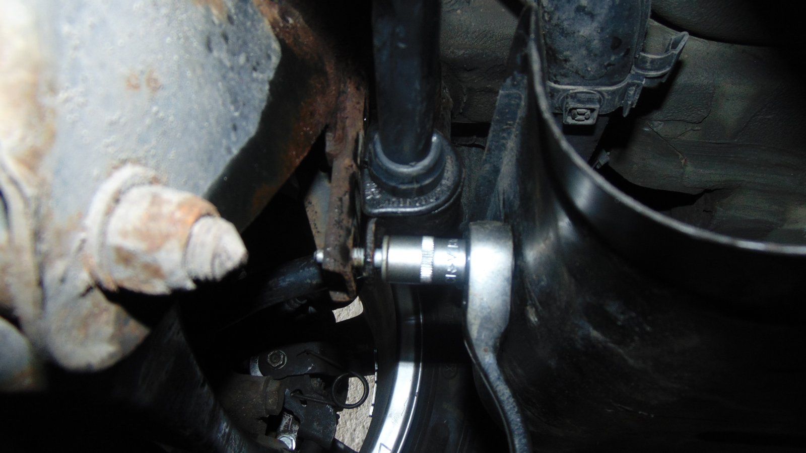

troleslaw Opublikowano 14 Maja 2022 Opublikowano 14 Maja 2022 (edytowane) Jestem już po wymianie drążka stabilizatora na grubszy 18mm. Wymiana drążka stabilizatora to w skali od 1 do 10, powiedziałbym 3. Bo jednak trzeba wejść pod samochód. Najpierw odkręcamy stabilizator od łącznika, jak dobrze pamiętam to 18 płaski i nasadka 16. Potem 13 nasadką odkręcamy obejmy. Zdejmujemy obejmy i gumy z drążka bo inaczej nie wyjdzie. Zakładamy nowy drążek lub same gumy, obejmy przykręcamy i wsio. Ja dałem nowe śruby bo stare ciężko szły. Edytowane 14 Maja 2022 przez troleslaw

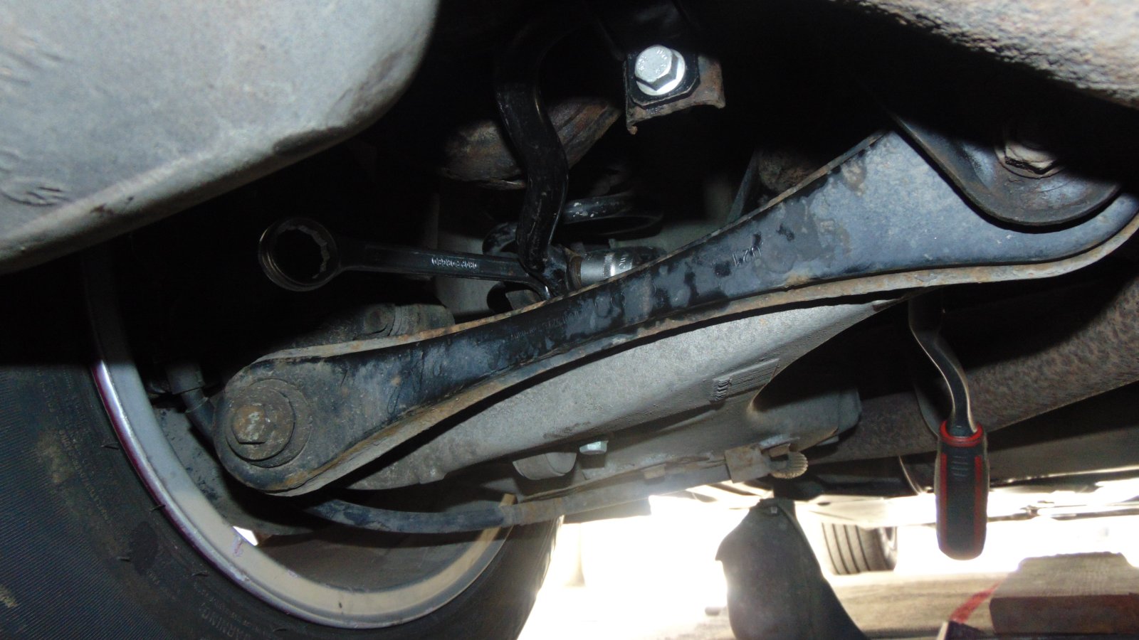

troleslaw Opublikowano 14 Maja 2022 Opublikowano 14 Maja 2022 (edytowane) Wymiana lewego tylnego wahacza górnego - banana. Bez podnośnika się nie obejdzie. Nie wiem jak w innych wersjach, ale u mnie jest kolizja ze zbiornikiem paliwa górnej śruby. Opuszczenie o 2,5cm nic nie dało. Więc opuszczałem sanki dalej, aż w końcu przesadziłem i odskoczyła lewa przednia tuleja. Widać że śruba nie jest do końca nagwintowana. A opuściłem o jakieś 30 pare milimetrów. Mimo tego że zawieszenie opuściło się o tyle, to dalej nie mogłem wyjąć śruby. Dopiero przekrzywianie wahacza w gnieździe i mozolne wyjmowanie śruby pod różnymi kątami dało efekt. Zeszło mi 3,5h a nie ziewałem. Najdłużej walczyłem z odkręceniem śrub tuleji zawieszenia i z wyjęciem tej jednej śruby. Pneumatem( nie jakimś mocarnym) nie dałem rady ich odkręcić, ani przedłużką - dopiero założyłem nasadkę na krzyżak do kół i zapierałem się mocno dwiema rękami aż każda zagadała. Widać na pierwszym zdjęciu gdzie jest kolizja na zbiorniku, już po opuszczeniu i wyskoczeniu lewej przedniej śruby z podwozia. Edytowane 14 Maja 2022 przez troleslaw 2
