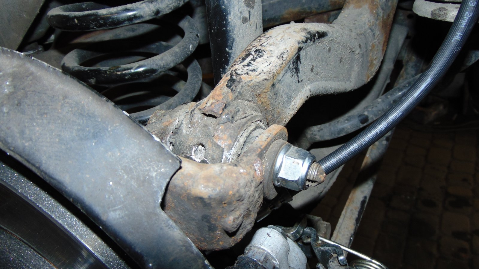

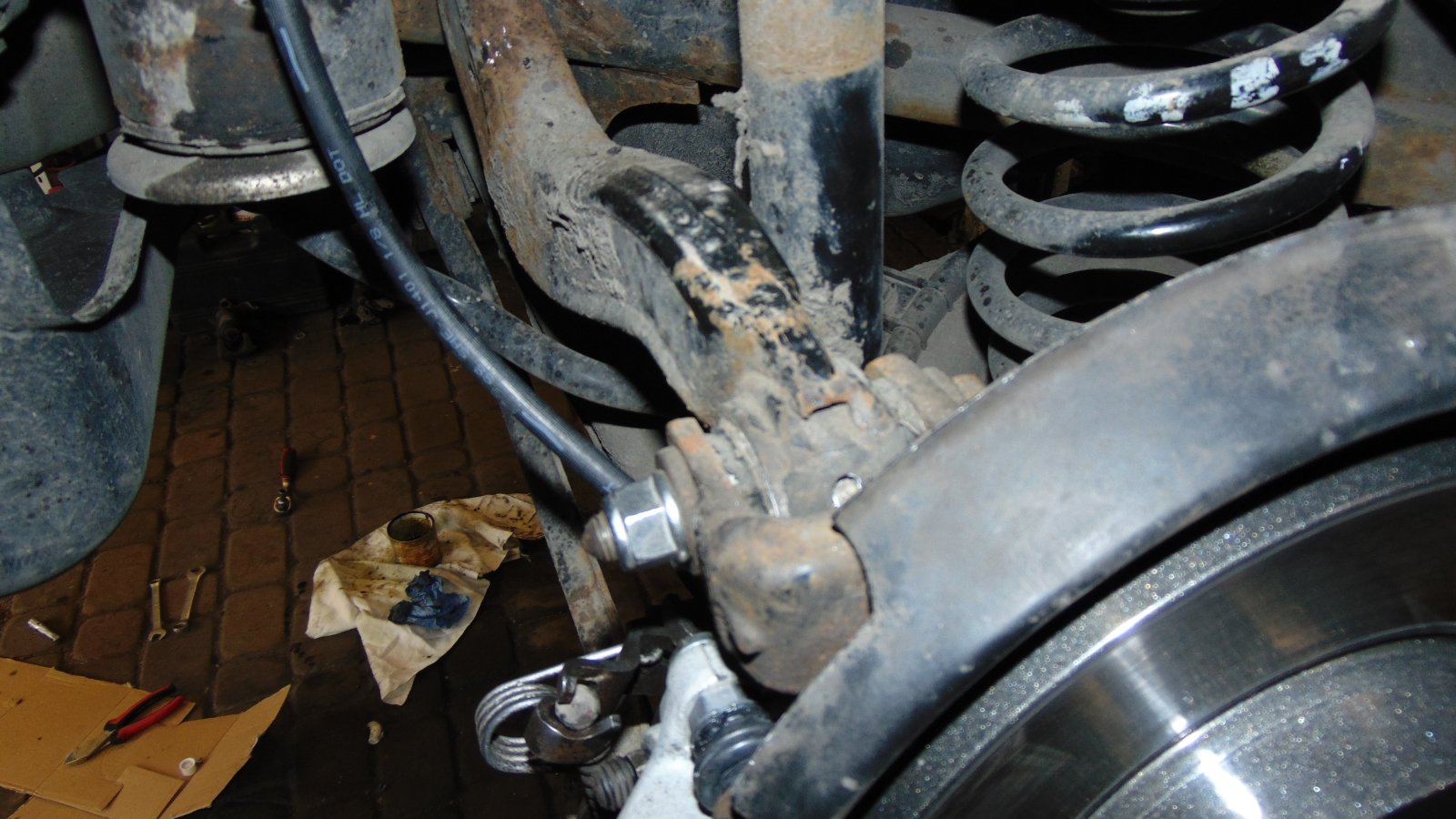

Siema, wymieniałem zaciski, przewody giętkie hamulców z tyłu i zauważyłem kilka rzeczy. Górne wahacze sa w takim stanie jak na obrazkach. Kwalifikują się do wymiany? Luzów nie ma. Jeździć czy wymieniać?  Znalazłem swag, febi, moog, skf, nk, delphi wszystkie w granicach 130zł -170 sztuka. Które wziąć jak coś?

Nie ich wygląd decyduje o wymianie a stan tulei.
A nie można w nim samych tulei wymienić jak już? Po co cały?
Własnie nie wiem, bo się dopiero uczę mechaniki samochodowej. Wymieniłem już parę rzeczy przy silniku, pompę paliwa, sprężyny zawieszenia, piaste, tarcze klocki, zaciski itp. ale wahaczy nie wymieniałem. Nie wiem jeszcze jak to jest z zawieszeniem - oceną stanu. Wyglądają na grubo skorodowane, szczególnie miejsce spawane kształtownik - rura na tuleje. Piasta trzyma się w osi  na jednej śrubie przez tuleje tego wahacza.  Guma tuleji też w słabym stanie.
Stąd zapytanie, może pęknąć i lepiej wymienić czy zostawić jak nie ma luzów?
Najlepiej pojechać na szarpaki i wtedy określić w jakim są stanie, koszt 20zl. Gumy nie powinny być spękane czy porwane. U mnie były dobre, ale wymienialem poduszki całej belki, wiec przy wyciąganiu jej z auta dostrzeglem, ze gumy byly porwane mimo braku luzow. Wymienilem wszystkie i problem z glowy.

Ale Ty mówisz chyba o sprawności amortyzatorów, a ja o wahaczach zawieszenia tylnego.
