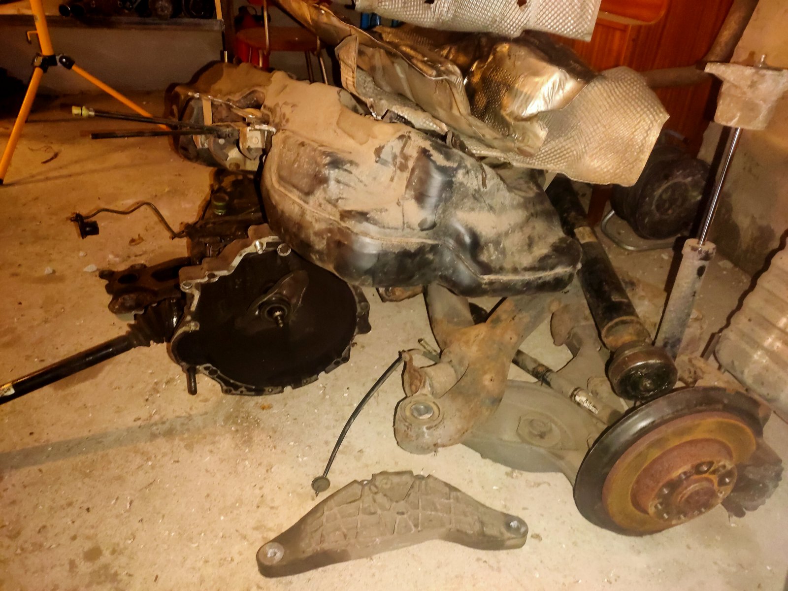

Tu zdjęcie całego koła 17x7j et38 nie no może zapalka wejdzie teraz po prawie dwóch miesiacach od założenia już więcej luzu jest jak się klocek ztarl ?

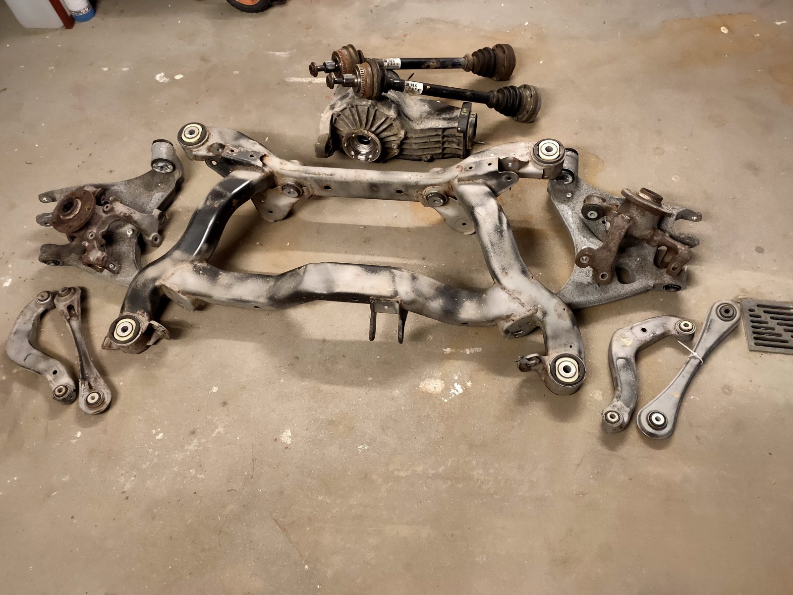

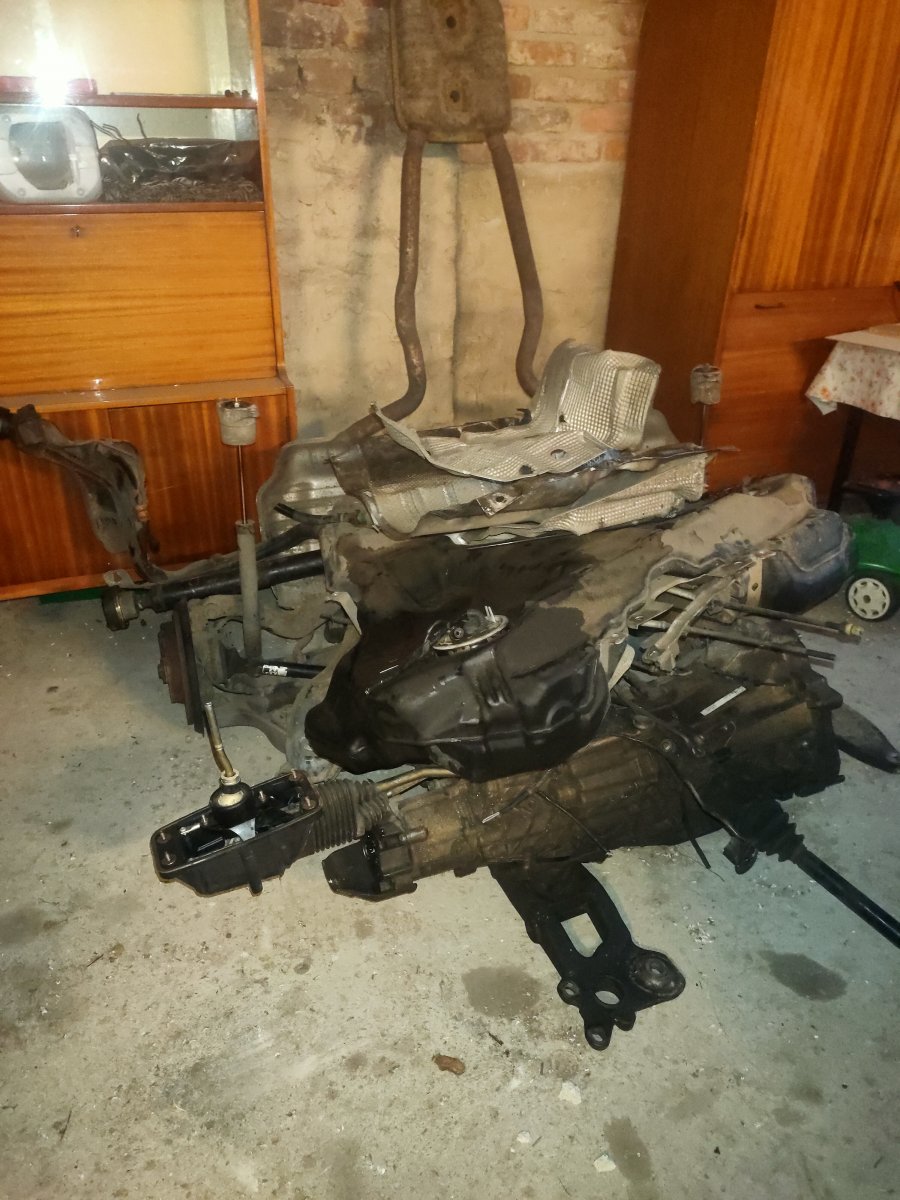

Taka kupkę złomu zakupiłem:kox:
Całość z angola z 2004 roku, skrzynia FZK, dyfer ETZ.

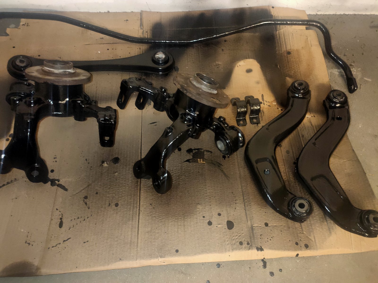

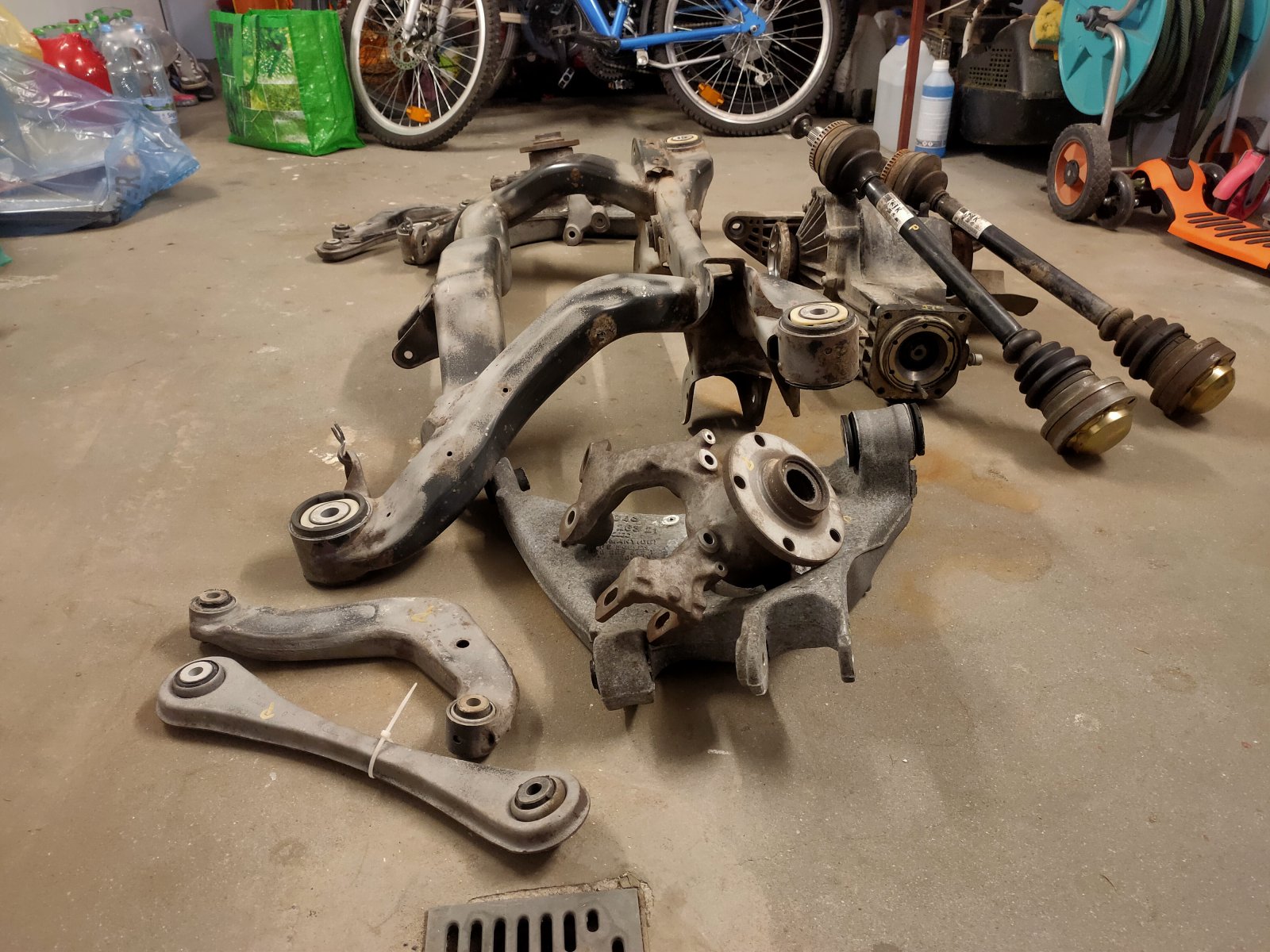

Wieczorkami jak są chęci coś tam rzeźbię w ramach odświeżania zestawu. Kompletny tył wypiaskowałem a teraz prysne Polrustem grunt a później hammerite na czarno.

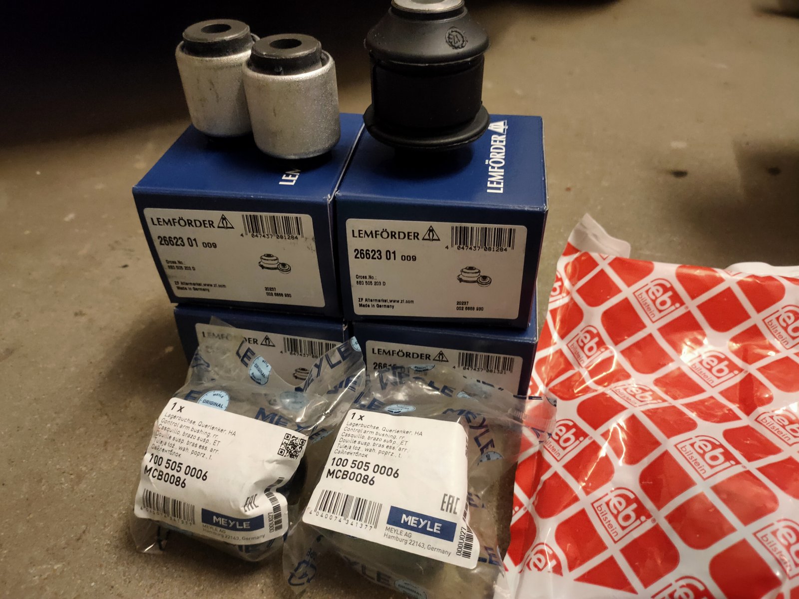

Wlecą też nowe tuleje zwrotnicy- lemforder
Tuleje wahaczy poprzecznych - lemforder
Tuleje wahacza wzdłużnego (wybrane) - meyle
Gumy drążka i drążki stabilizatora - febi.
Tuleje mocowania dyfra zostawiam stare. Wyglądają ok.
Jak temat ogarnę to profilaktycznie wymienię simeringi dyfra, olej i załaduje nowy smar w przeguby.
W następnym etapie przeróbka wydechu a bliżej wiosny będę zmierzał do przeszczepu

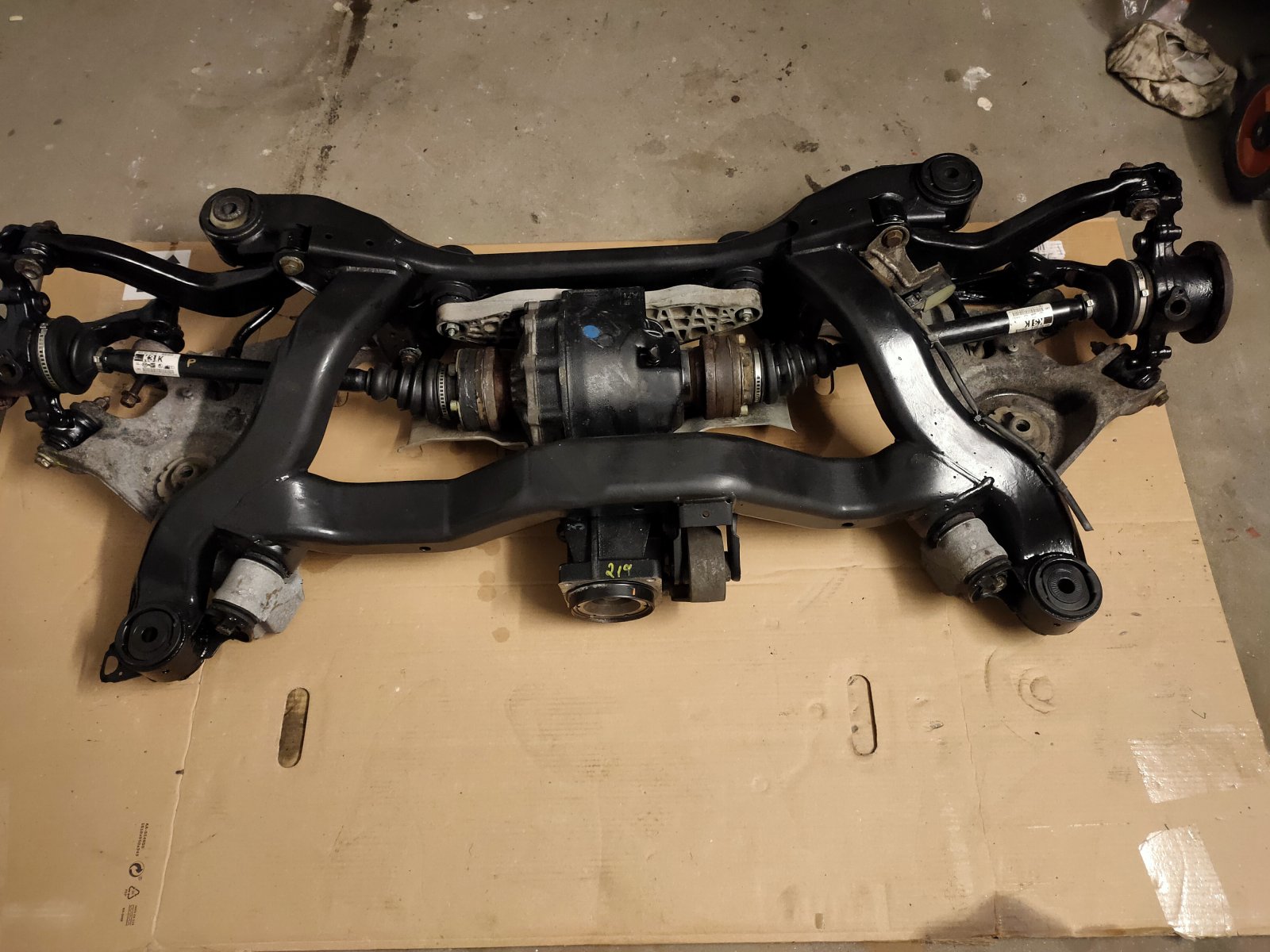

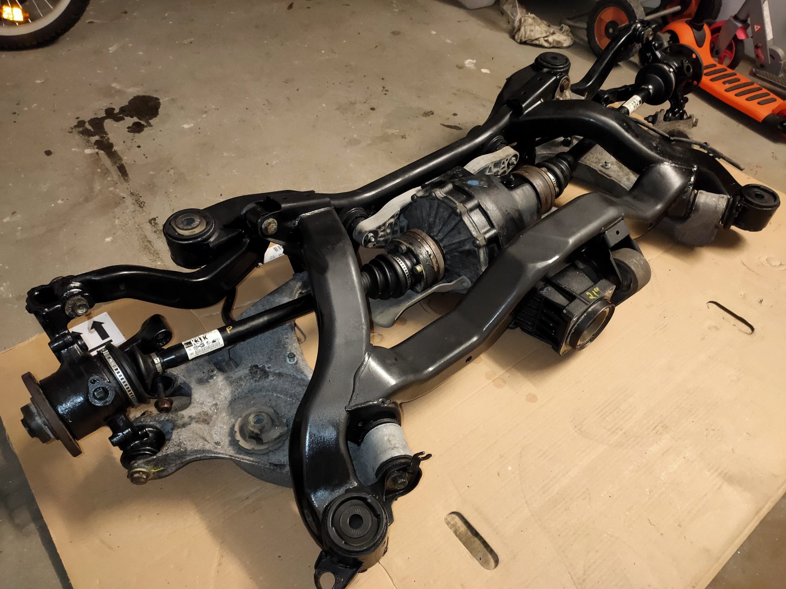

Powoli przywracam do żywych swap Q. Temat tylnego zawiecha uważam za zamknięty.
Generalne mycie, piaskowanie elementów, malowanie podkładem antykorozyjnym i na koniec hammerite.
Wymiana wszystkich uszczelniaczy dyfra wraz z olejem Fuchs 75W80
Wymiana smaru i osłon przegubów
Nowe tuleje zawieszenia (w większości)
Nowe łożyska w zwrotnicach
Teraz biorę się za skrzynię, mycie, wymiana oleju, zestawu naprawczego cięgien wybieraka no a jak zrobi się bardziej wiosenne to nurkuje do kanału i przekładka:rolleyes:

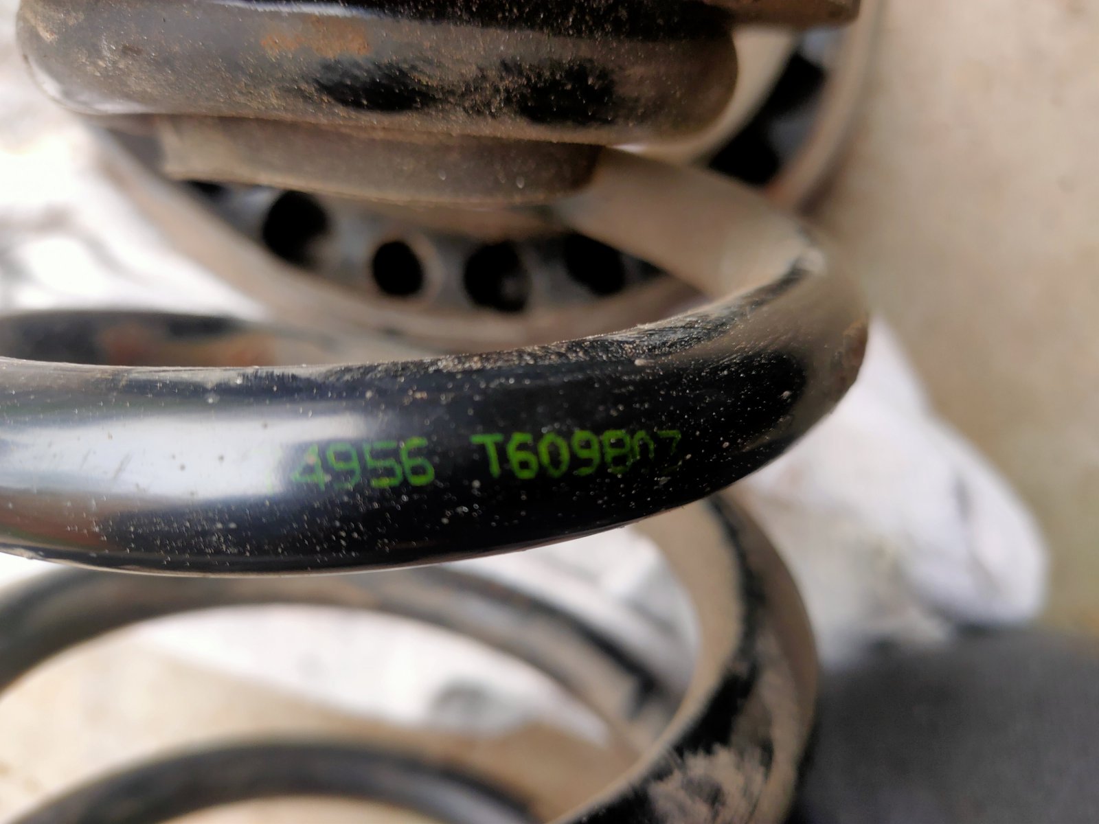

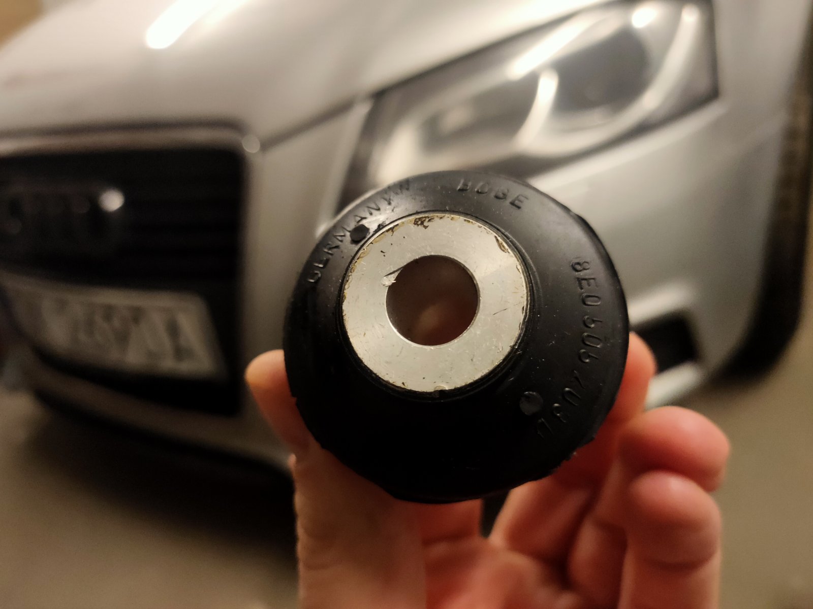

Mam to na uwadze. Teraz mam 1BV wrzucone. Zestaw Q kupiłem razem ze springami ale nie są to Ori. Próbowałem po ich oznaczeniu znaleźć jakies info w necie ale nie doszedłem do tego co to za springi o jakiej charakterystyce. Ale raczej są pod 1BA. Załączam foto z onaczeniem tych sprężyn. Może wiecie co to?
Chyba je założę i zobaczę jak fura będzie stała. Teraz mam idealnie na 1BV z talerzami z przodu od B5 i chce aby tak zostało
Edytowane przez jaras99
W sumie to mam od q do s line bo kupiłem przez pomylke kiedyś a mam ośke tylko ze tez to jest jakiś zamiennik. Możemy się dogadać jak byś chciał.
@jaras99 Rzuć okiem na poniższy temat - jest ładne zestawienie z klasami wagowymi i kolorami oznaczeń.
No dobrać coś może jak by kupował ale co mu z tego teraz jak ma jakieś no name  bez tych kropek.
Ano właśnie. Nie identyfikowalne no name'y. Założę te co mam i zobaczę jaki będzie efekt. Jeżeli kiepski to odświeżę z Tobą temat i może zrobimy jakiegoś deala że sprężynami

Oddam ze free..no tyle co by mi sie tylko przesylka wrocila bo mnie wadza ino w garazu :D
