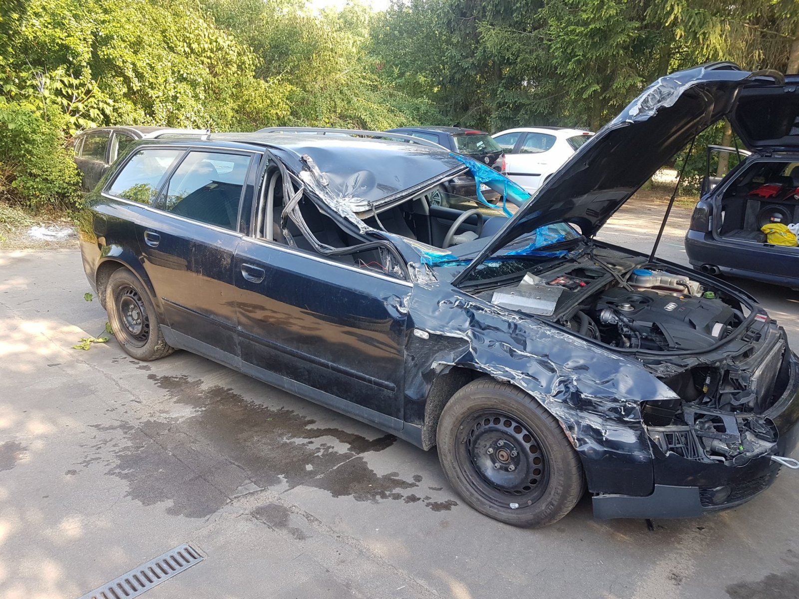

Wtedy padł pomysł swapa 1.9 tdi awx. Zakupiłem a4 b6 1.9 tdi avant po strzale z przebiegiem 292tys z belgii. 20190715_173809.jpg
Zostało rozebrane na śrubki a z b7 wyjechał naped I cały środek received_379111409376454.jpeg

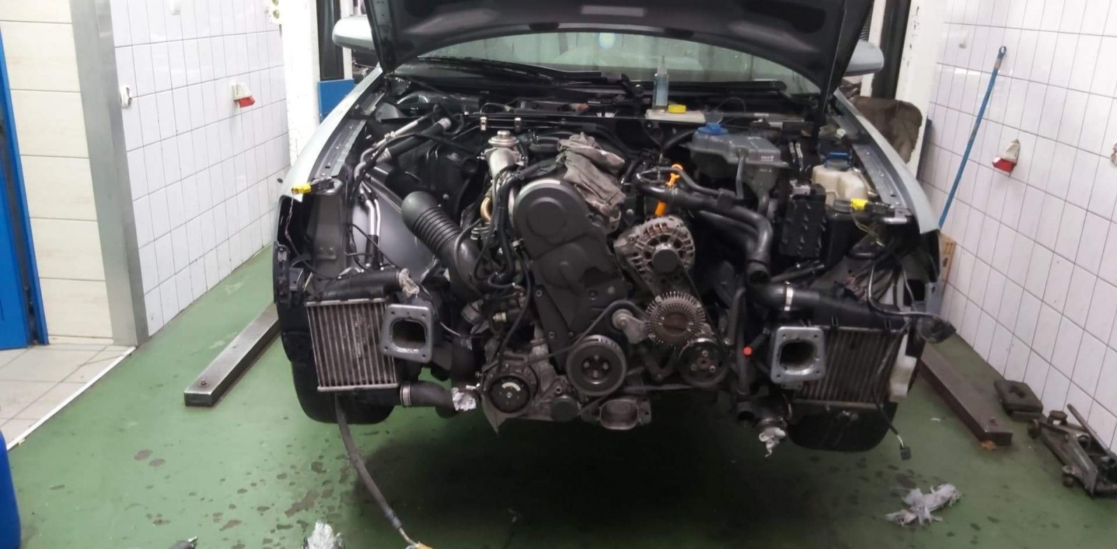

Trochę zeszło bo robiłem to po pracy i w weekendy, zeszlo ze 3 miesiace, po tym czasie przystapilem do skladania b7received_1465877156893767.jpeg
Wiele było wątpliwości, wielu powiedziało że nie dam rady tego ogarnac a pewnie jeszcze wiecej posypie sie hejtow na temat tego auta, ale na dzien dzisiejszy auto jest w 90 proc skończone received_913593709024072.jpeg

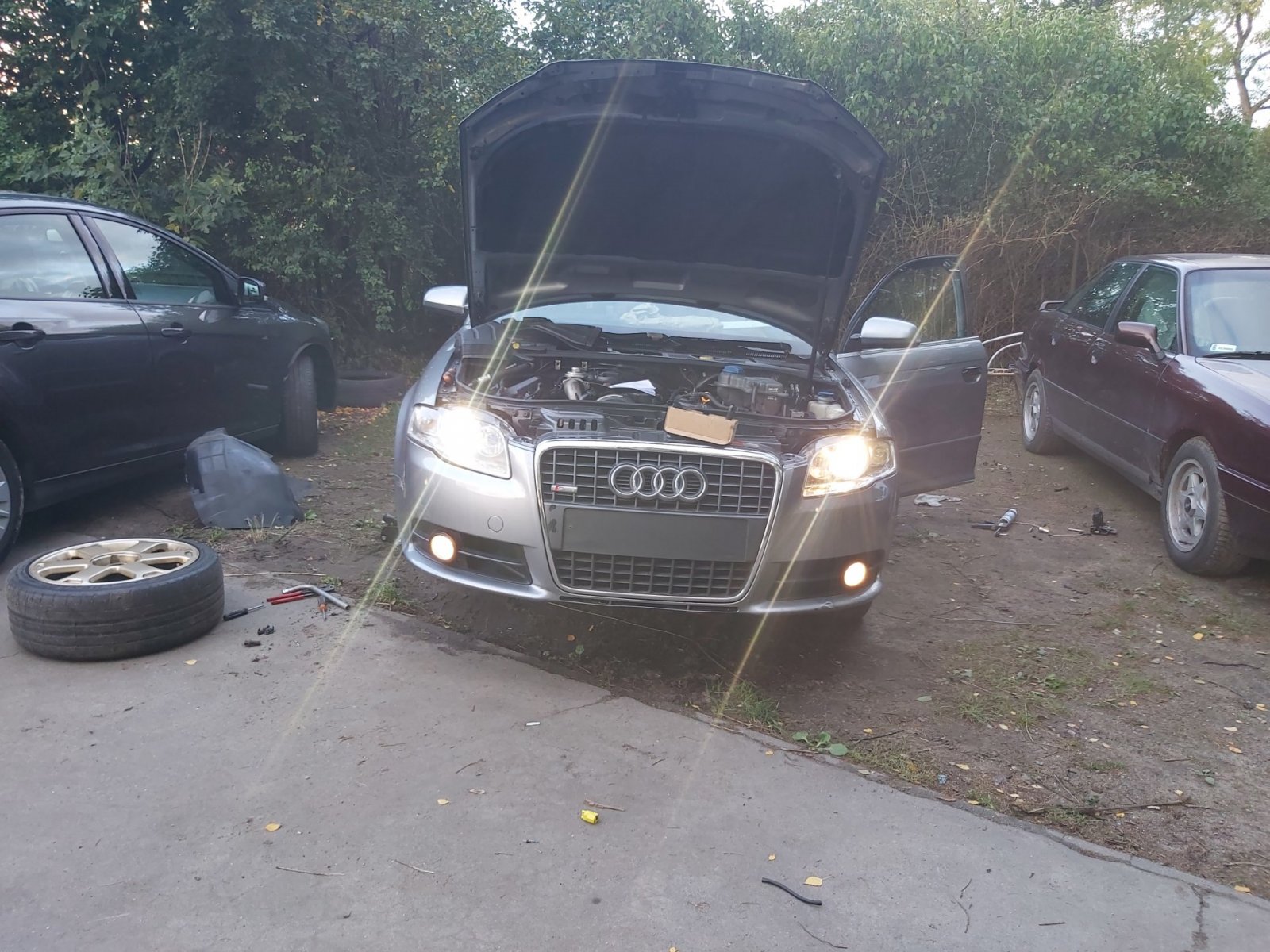

Nie działały swiatla przeciwmgłowe I drogowe. Wystarczy przełożyć zolty przewód pin11->pin13 I wszystko hula20190928_170056.jpg
Światla świecą zostało przyciągnięcie przewodów pod drl.  Jakieś sugestie którędy je poprowadzić? 20190928_165807.jpg

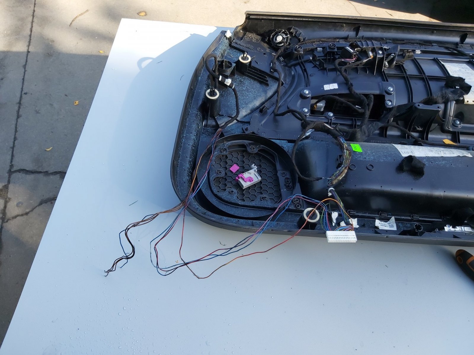

I kolejna przedkladka. Tym razem panel alarmu z boczka z weleurem do boczka że skóra 20190929_100432.jpg20190929_100458.jpg1569750669024592982640977019157.jpg

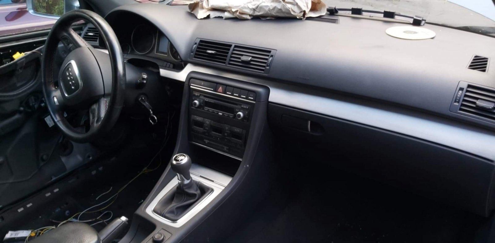

Dawno nic nie wrzucalem. Oto i one kolejne zmiany we wnętrzu.

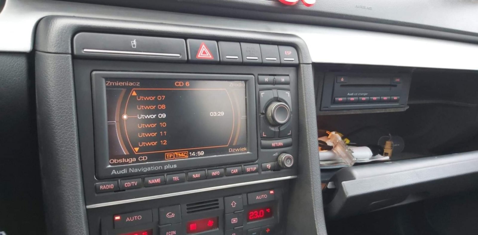

Doszło rnse wraz ze zmieniarka I antena gps z chin? Do pełni szczęścia brakuje płyty z mapą i polskim lektorem. received_163649964923997.jpeg
Zostało podpiete podswietlanie kubka, wszystko tak jak ori ?
Jeszcze przed rnse doszedł kluczyk z b7 bo do tej pory był jeszcze ten z b6. Jak ktoś chce mam jedno etui do opchniecia.

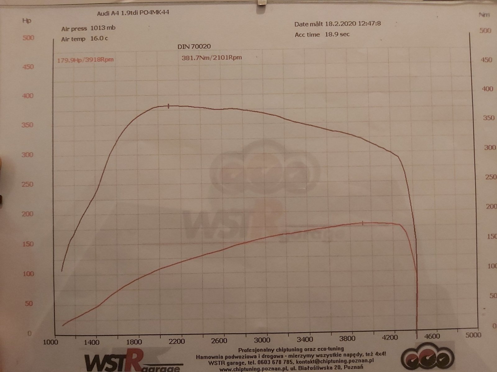

Również udało się odwiedzić hamownie i sprawdzić jaka moc generuje mój kundel. 15820465436405750033904303136894.jpg
Tak jak się domyslalem jest bogaty wirus. Trochę za dużo na te turbo, ale może za jakiś czas będzie nowe większe. Po za tym ogarnalem wszystkie rzeczy ktore nie dzialaly, miedzy innymi zamek klapy i podswietlanie bagaznika.
