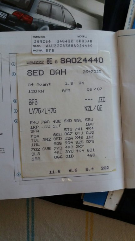

Cześć DEV możesz mi powiedzieć czy te klocki będą pasowały do moich tarczy bo zamówiłem a teraz już sam nie wiem taką mam wlepke ?a takie zamówiłem klocki FDB1717 FDB1788 zamawiałem w sklepie Lewian20160402_080658-1161x2064.jpg

FDB1717 i FDB1083

Dev jeszcze raz zapytam zadzwoniłem do tego sklepu co zamawiałem klocki i koleś powiedział że jeżeli zgadzaly się  kody z wlepki przy składaniu zamówienia to klocki muszą pasować nie ma h..ja ? kody się zgadzaly jak zamawiałem chodzi o klocki na tył   co o tym myślisz?
mają błąd w katalogu
FDB1083 będą właściwe

przecież jedne i drugie pasują

Dzięki za info wyzyk83 mają darmowy zwrot w tym sklepie jak by co  jutro rozbiore tylne zaciski i przyloze nowe do starych
