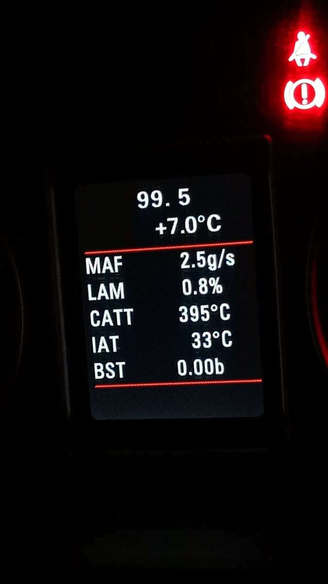

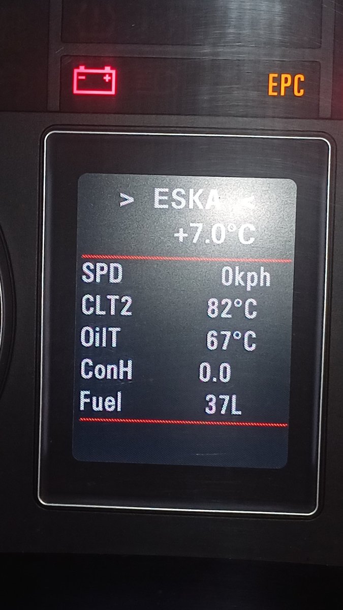

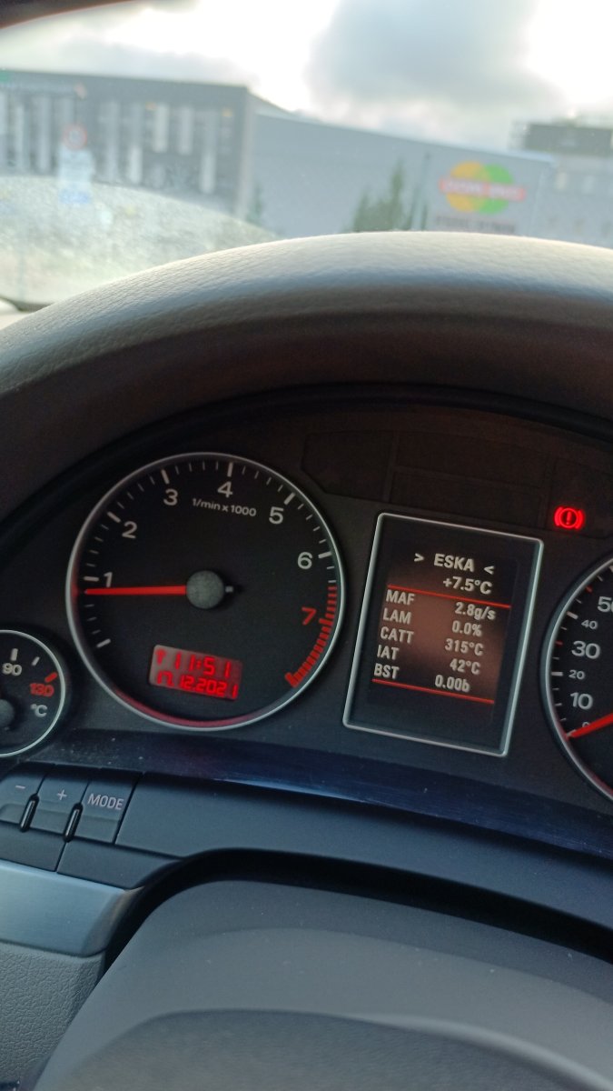

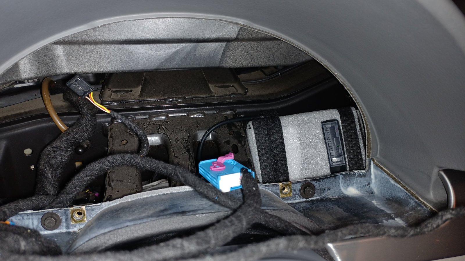

Zamontowałem tego VFIZa. Owinąłem go w piankę żeby nie stukał i dałem z prawej strony, kabelek USB wypuściłem tam gdzie bezpieczniki. Licznik ciężko było wcisnąć bo jakiś kabelek wadził ale jakoś się udało. Na początek obsługa mało intuicyjna i trzeba trochę czasu żeby to wszystko ogarnąć.
@Rob@k @Patryk14 nie za bardzo mogę znaleźć wszystkie parametry które by mi się przydały tzn. lambda, wskazania przepływomierza, doładowanie itp. Potrzebna aktualizacja softu czy słabo szukam?

@Patryk14 @Rob@k już znalazłem wszystkie potrzebne mi parametry. Diagnostyka i wsio czyta jak w vcdsie, można tylko po jednej grupie logować ale mi to wystarczy. Do zapisów i logowania kilku grup na raz mam VCDSa.
Spoko, że się wszystko udało :thumbup1:. Bardzo przydatny gadżet. Tylko ja mam ustawione ikony jakoś bardziej mi odpowiada. No ale wiadomo jeden lubi ogórki, drugi ogrodnika córki.
Powoli ogarnę wszystko :P
Wszystko można poustawiać na ekranach jednak, nie trzeba w bloki pomiarowe wchodzić :banan:
