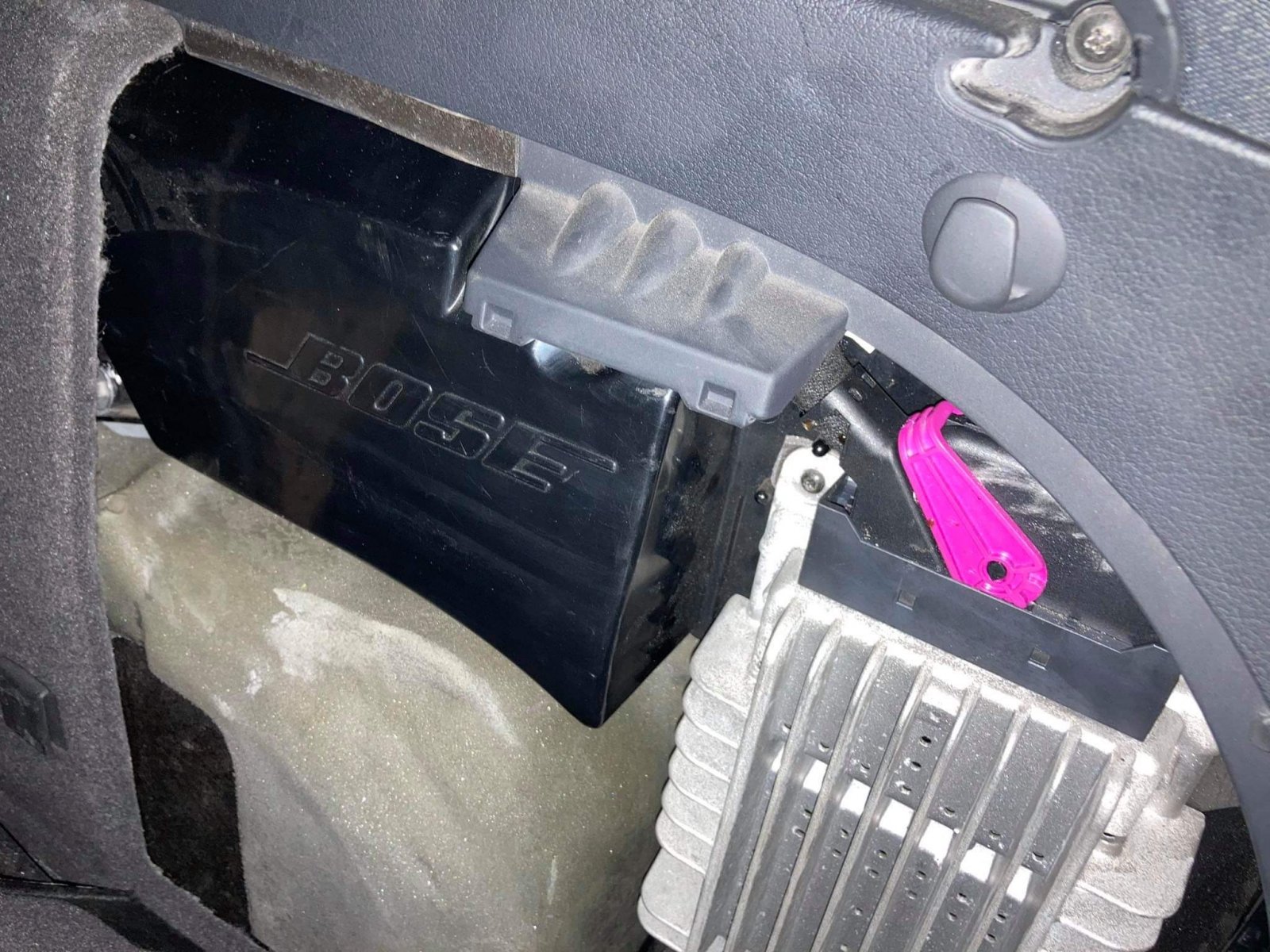

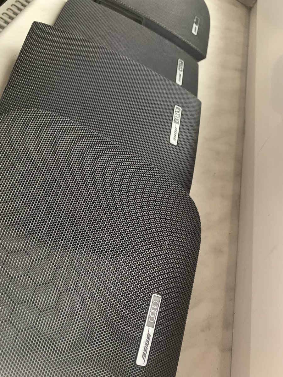

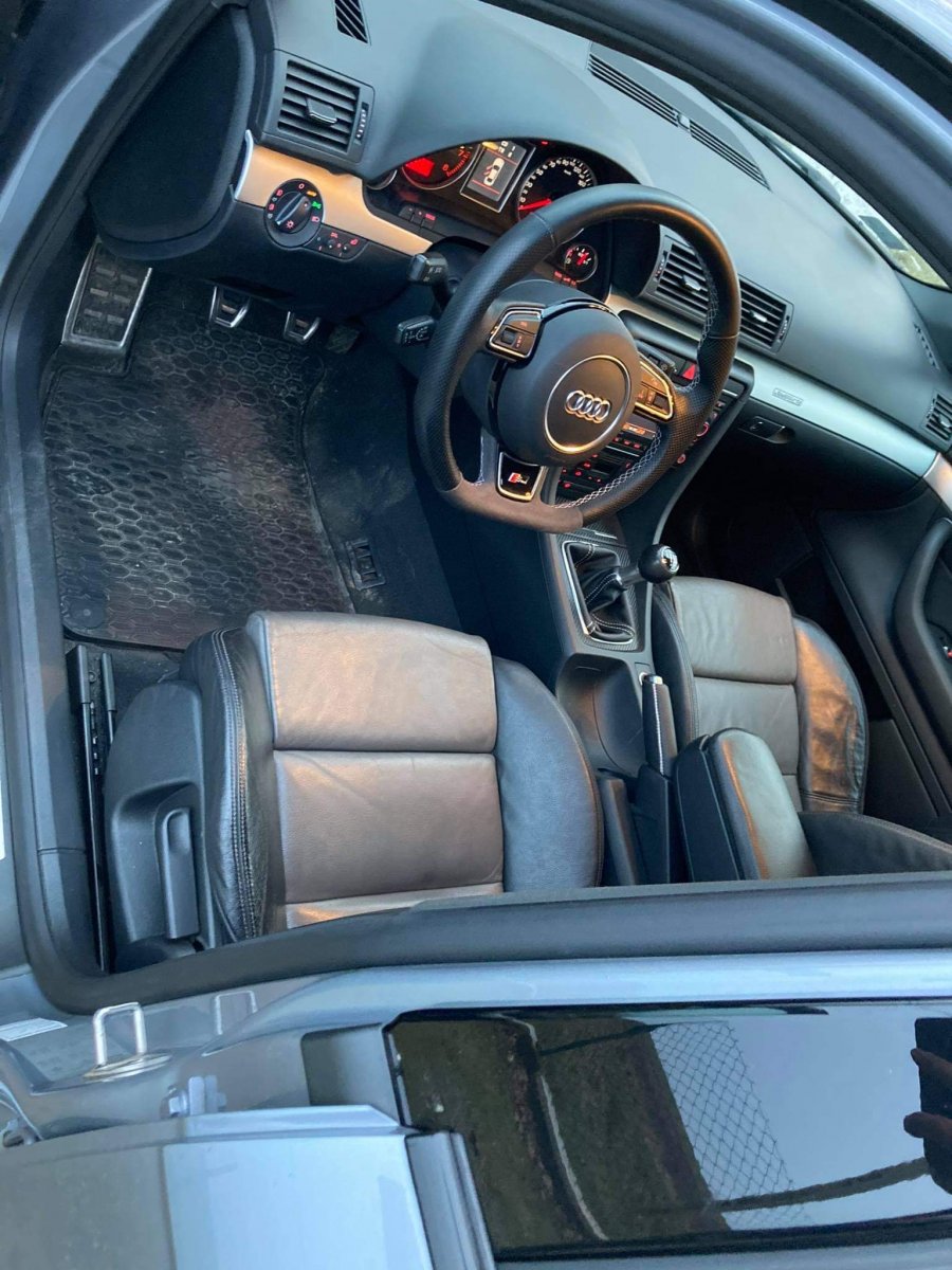

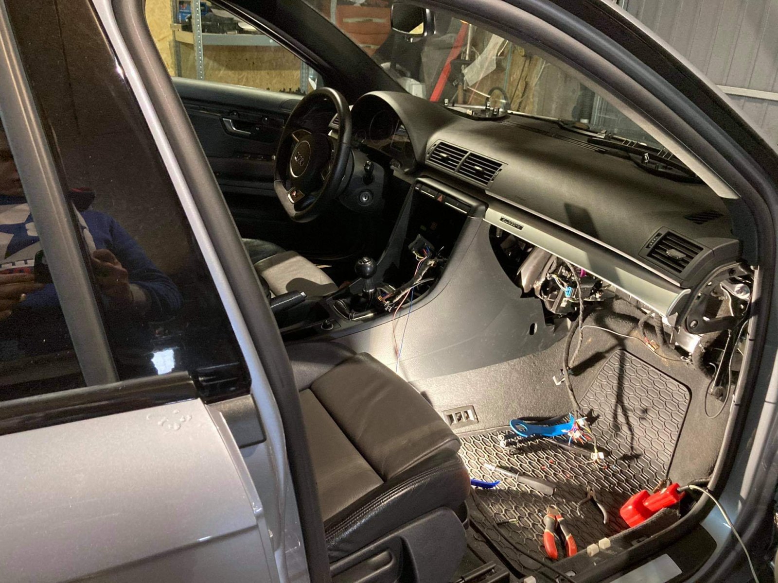

Przedstawiam efekt pracy, wielkie podziękowania dla @Emiksen, odwalił serio dobra robotę :hi:
✅Ori zestaw głośnomówiący Bluetooth wraz z Zmieniarka od @pila24

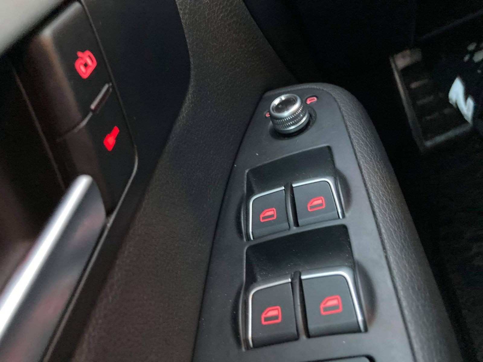

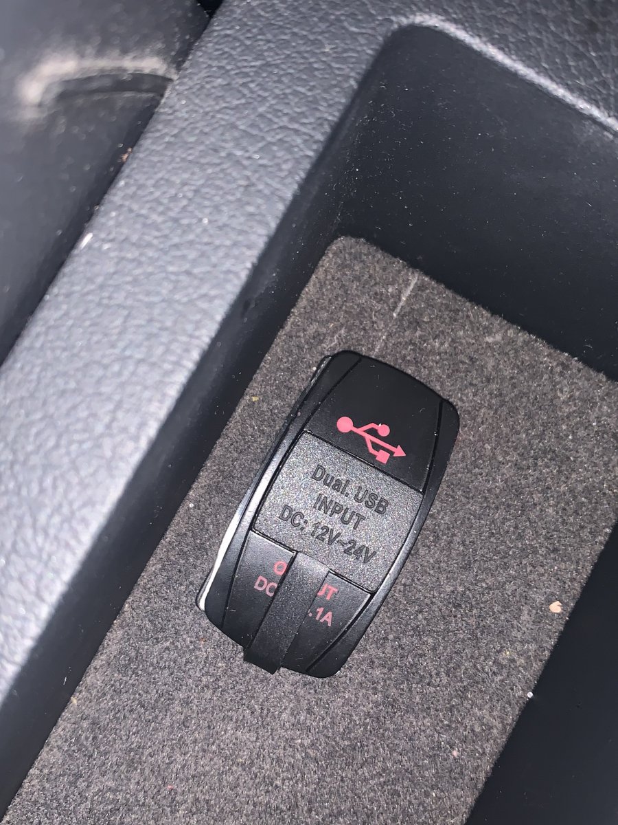

AFA8A2B7-81D8-4A5A-A7C0-08E77A1BC446.jpegAB17F6C1-3158-4136-A9DD-71AA561AEBD2.jpegE6B03E09-A88D-4756-959D-3050439D71CA.jpegSzkoda że brakło info i czasu na start engine ale to następnym razem się ogarnie :wink:

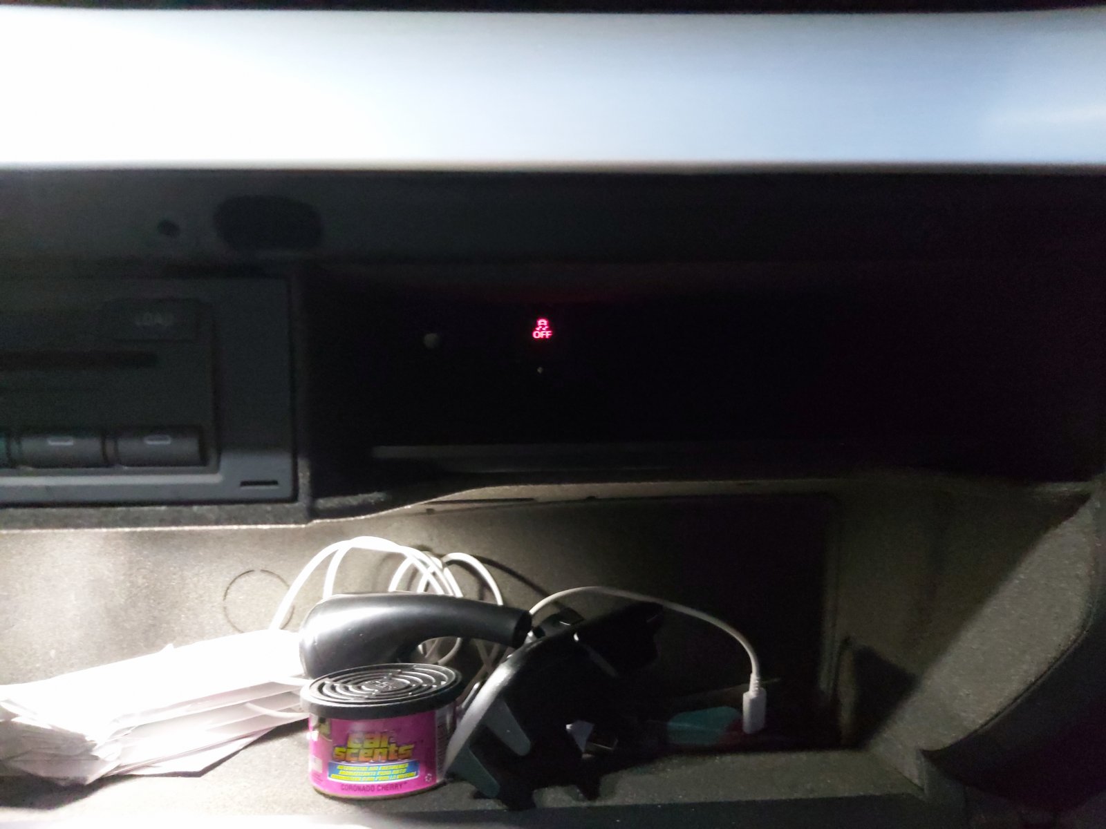

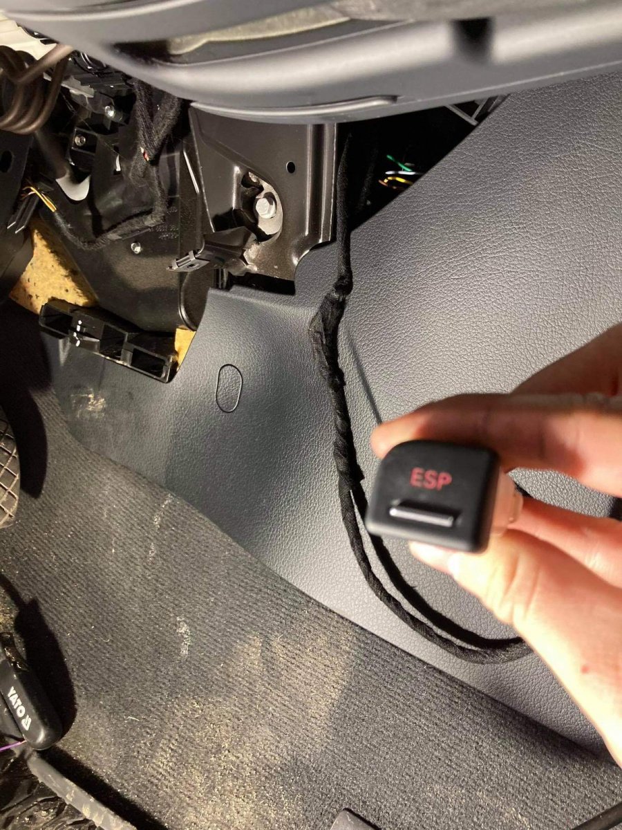

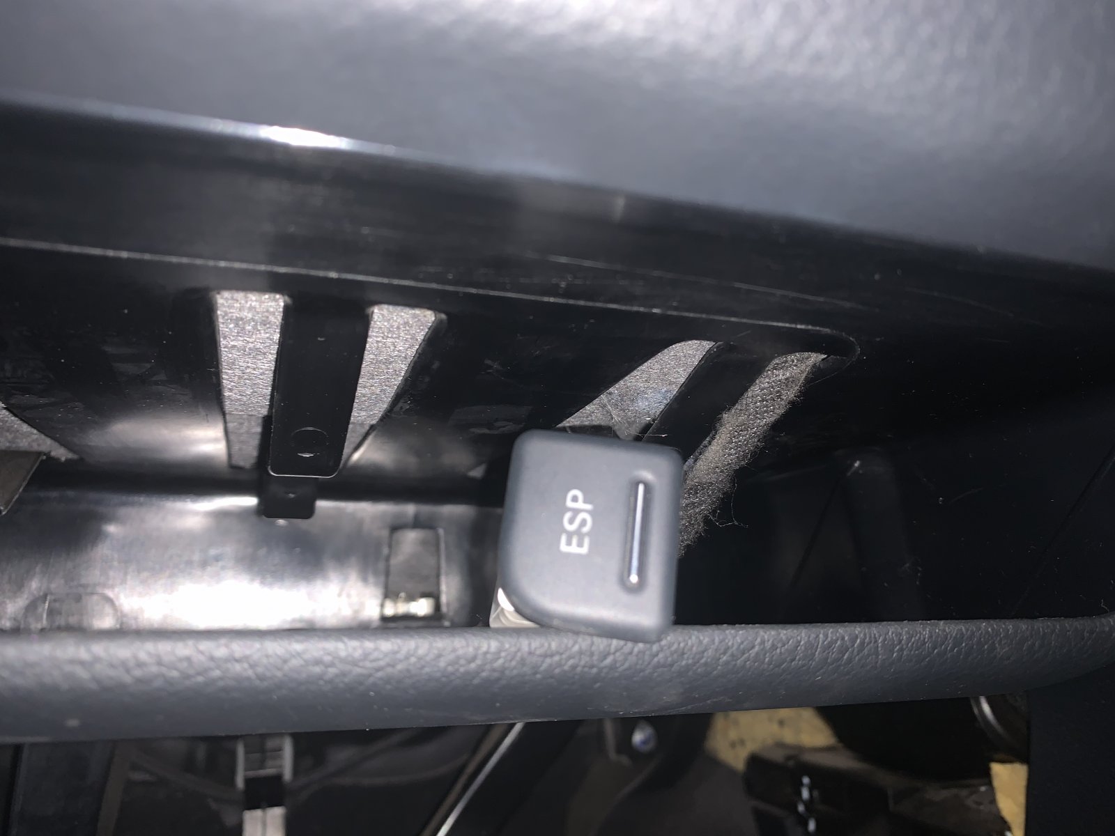

Lecisz z modami jak karabin maszynowy ? elegancko jest teraz. Bose gra wyraźniej niż ori harman,a bez zestawu bt to jak bez ręki w aucie ?. Tydzień  temu tez wrzuciłem 2gi kubek. Esp gdzie schowałeś? Bo dla aut z Q to chyba najlepiej w schowku obok kolana. U mnie w fwd to wyłącza się esp może raz na rok przy okazji wyjeżdżania z zaspy,więc w schowku pasażera wylądował.

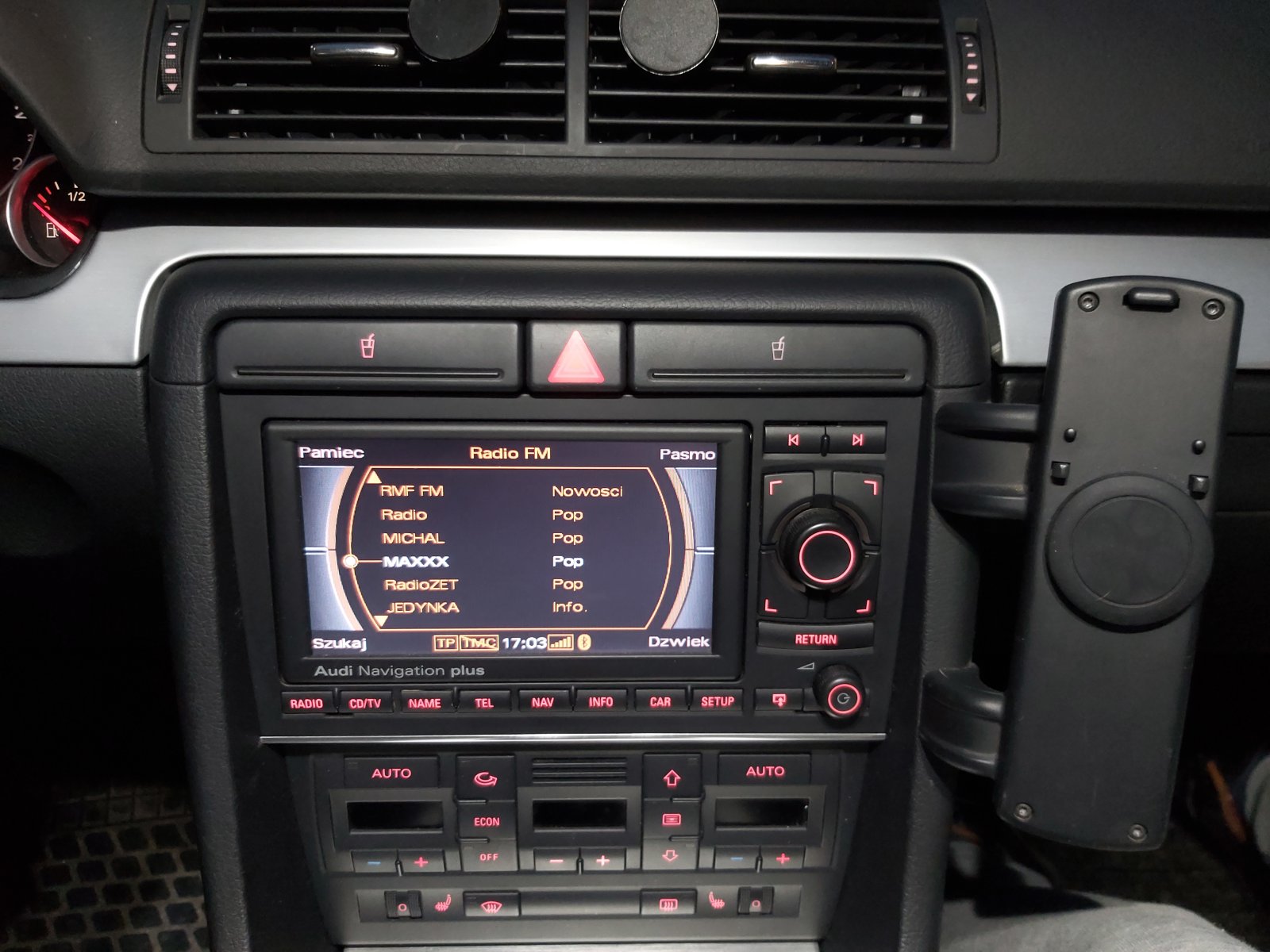

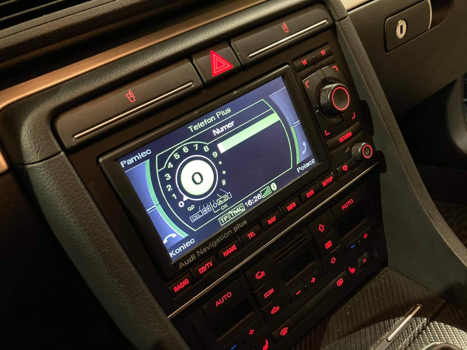

Aa i jak możesz @Tkoczu_ to pokaz pokaż vfiz wygląda książka telefoniczna? Ciekaw jestem czy jakaś różnica jest.

@pila24tak jak mówisz, esp w schowku przy kolanach kierowcy, jutro w ciągu dnia zrobię foty i zobaczę jak to jest z ta książka tel. I vfizem bo dziś cały dzień w trasie :kox:

No ja tez blisko nie mam, ale w okolicy nie miałem ludzi żeby bose mi zrobili a sam tego nie chciałem się łapać :facepalm:
Docelowo bose ale po rozmowie powiedzieli że wszystko co mam to mi zamontują wiec skorzystałem :grin:
To  double USB gniazdo gdzie dorwałeś ? Ciekawa opcja .:whistling:
Zobacz ofertę: Gniazdo montażowe USB x2 3100mA 12-24V CZEWONE https://allegro.pl/oferta/gniazdo-montazowe-usb-x2-3100ma-12-24v-czewone-8876028019?utm_medium=app_share&utm_source=facebook
@pila24Póki co, leży sobie tak luzem :grin: A34CD994-3CA4-4E46-88AF-1D2F9319315F.jpeg
A co do ks. Tel. I vfiza to nie działa mi to, w sensie że na fisie nie pokazuje mi się jak dzwonię do kogoś itp ale wydaje mi się że to kwestia chyba kodowania ? ?
Wklej wartość adaptacji z licznika kanał 62,i kodowanie modułu kiery podaj.
A ESP przymocuj do lewej ścianki tego małego schowka co jest nad lewym kolanem. Ja mam tam przełącznik lpg,tylko kierowca go widzi jak wie gdzie spojrzeć ?

Jak tylko podjade do ziomka to sprawdzimy wszystkie adaptacje bo ja nie mam sprzętu.
Esp finalnie pójdzie pod podłokietnikiem ale to już w kolejnych modach

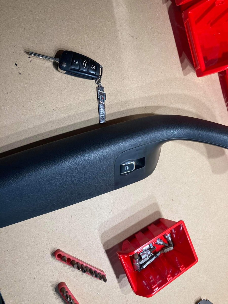

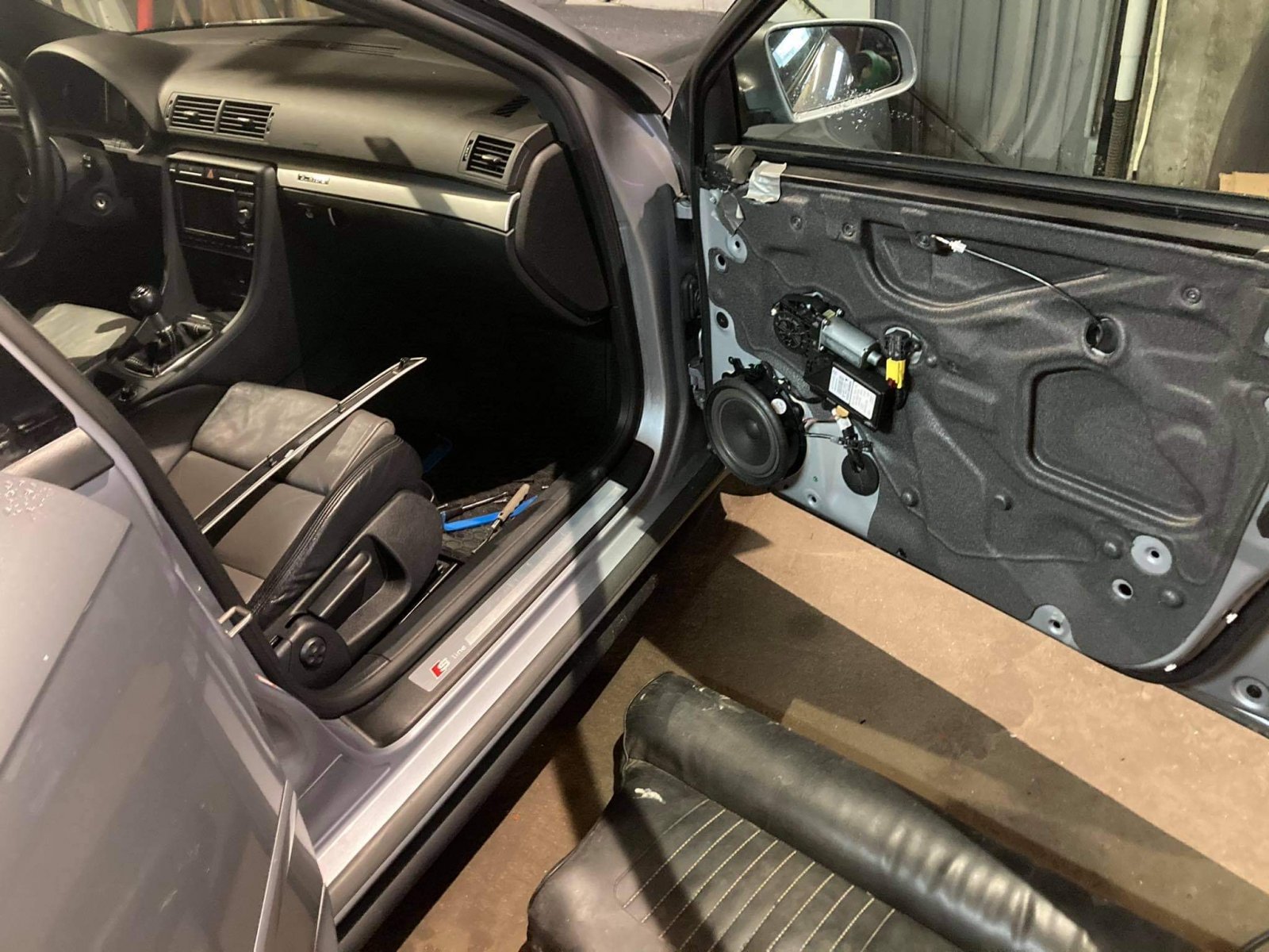

knefle z szyb wyminieniales wszystkie czy tylko drzwi kierowcy, bez przerobek wlazly?
Wszystkie.
Drzwi kierowcy p&p, resztę trzeba spiłować
