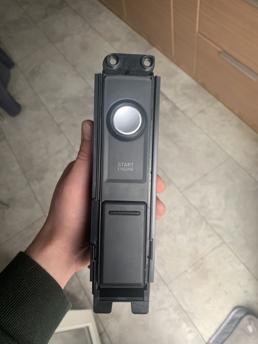

Tkoczu_ 244 Opublikowano 5 Lutego 2021 Autor Udostępnij Opublikowano 5 Lutego 2021 Każdy zna ten moment kiedy wstanie o wiele za szybko i z nudów przegląda Allegro itp i tutaj takie coś się pojawia, długo się nie zastanawiałem To już jeden z ostatnich elementów układanki, dziś bd montowane wszystkie graty które leżą w garażu jeżeli chodzi o wyposażenie wnętrza Jako że chciałbym wszystko przy jednej robocie mieć zrobione, bd wdzięczny za jakiś schemat jak to podłączyć. Odnośnik do komentarza Udostępnij na innych stronach Więcej opcji udostępniania...
kamil-vag 1358 Opublikowano 5 Lutego 2021 Udostępnij Opublikowano 5 Lutego 2021 Jak działa ten przycisk? 0/1, że się wciska/wyciska czy po prostu na czas przytrzymania palcem? Odnośnik do komentarza Udostępnij na innych stronach Więcej opcji udostępniania...
Tkoczu_ 244 Opublikowano 5 Lutego 2021 Autor Udostępnij Opublikowano 5 Lutego 2021 45 minut temu, kamil-vag napisał: Jak działa ten przycisk? 0/1, że się wciska/wyciska czy po prostu na czas przytrzymania palcem? Kamilu, chyba w ten sposób jak reszta przycisków esp itp, naciskasz i odpala Odnośnik do komentarza Udostępnij na innych stronach Więcej opcji udostępniania...
pelonek1 278 Opublikowano 5 Lutego 2021 Udostępnij Opublikowano 5 Lutego 2021 2 minuty temu, Tkoczu_ napisał: Kamilu, chyba w ten sposób jak reszta przycisków esp itp, naciskasz i odpala Bez użycia kluczyka? Odnośnik do komentarza Udostępnij na innych stronach Więcej opcji udostępniania...
kamil-vag 1358 Opublikowano 5 Lutego 2021 Udostępnij Opublikowano 5 Lutego 2021 Mam takie coś, ale jak nie ogarniasz to mogę zerknąć w schemat i podpowiedzieć. 1 Odnośnik do komentarza Udostępnij na innych stronach Więcej opcji udostępniania...
kamelus_ 277 Opublikowano 5 Lutego 2021 Udostępnij Opublikowano 5 Lutego 2021 17 minut temu, pelonek1 napisał: Bez użycia kluczyka? Najpierw kluczyk do stacyjki przekręcasz do kontrolek i dopiero przycisk Odnośnik do komentarza Udostępnij na innych stronach Więcej opcji udostępniania...
Tkoczu_ 244 Opublikowano 5 Lutego 2021 Autor Udostępnij Opublikowano 5 Lutego 2021 2 godziny temu, kamelus_ napisał: Najpierw kluczyk do stacyjki przekręcasz do kontrolek i dopiero przycisk Szkoda że nie da się zrobić tak żeby kluczyki tylko wsadzić do stacyjki i wtedy przycisk Odnośnik do komentarza Udostępnij na innych stronach Więcej opcji udostępniania...

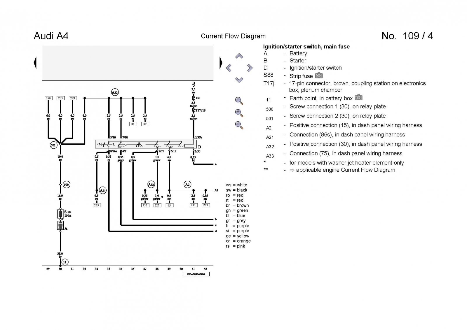

kamil-vag 1358 Opublikowano 5 Lutego 2021 Udostępnij Opublikowano 5 Lutego 2021 Myślę że się da... Bo jest styk w stacyjce który widzi włożenie samego kluczyka... Przykład wyciągacie kluczyk i gasnie radio, X Contact jak dobrze pamiętam... Potem z tego styku na przekaźnik żeby dawał znowu IGN+ no i drugi przekaźnik do przycisku Start... Tylko ze włożenie kluczyka bd miał jako przekręcenie już... Ewentualnie może da radę to ogarnąć przez zmianę pinów w samej stacyjce... Odnośnik do komentarza Udostępnij na innych stronach Więcej opcji udostępniania...
Tkoczu_ 244 Opublikowano 5 Lutego 2021 Autor Udostępnij Opublikowano 5 Lutego 2021 Postaram się ogarnąć temat, jak nie to bd pisać lub dzwonić Odnośnik do komentarza Udostępnij na innych stronach Więcej opcji udostępniania...
kamil-vag 1358 Opublikowano 5 Lutego 2021 Udostępnij Opublikowano 5 Lutego 2021 łap schemat z twojego silnika: Styk S to 86s - tu pojawia się napięcie po włożeniu kluczyka... 15 - plus po zapłonie 30 - staly plus Odnośnik do komentarza Udostępnij na innych stronach Więcej opcji udostępniania...
pila24 318 Opublikowano 5 Lutego 2021 Udostępnij Opublikowano 5 Lutego 2021 2 godziny temu, kamil-vag napisał: Bo jest styk w stacyjce który widzi włożenie samego kluczyka... Przykład wyciągacie kluczyk i gasnie radio, X Contact jak dobrze pamiętam "Widzi" kluczyk ale dopiero po przekręceniu stacyjki,do czasu aż się go wyciągnie. Czyli pierw trzeba stacyjkę przekręcić,a to nie do końca to. Takie stacyjki w a6c6 juz były,wykrywały włożenie kluczyka. Odnośnik do komentarza Udostępnij na innych stronach Więcej opcji udostępniania...
kamil-vag 1358 Opublikowano 5 Lutego 2021 Udostępnij Opublikowano 5 Lutego 2021 No tak naprawdę nigdy się nie zagłębiałem w działanie stacyjki dokładnie, także dzięki @pila24 za naprostowanie ? Odnośnik do komentarza Udostępnij na innych stronach Więcej opcji udostępniania...
kamelus_ 277 Opublikowano 5 Lutego 2021 Udostępnij Opublikowano 5 Lutego 2021 Tylko pozostaję jeszcze kwestia blokady kierownicy Odnośnik do komentarza Udostępnij na innych stronach Więcej opcji udostępniania...
