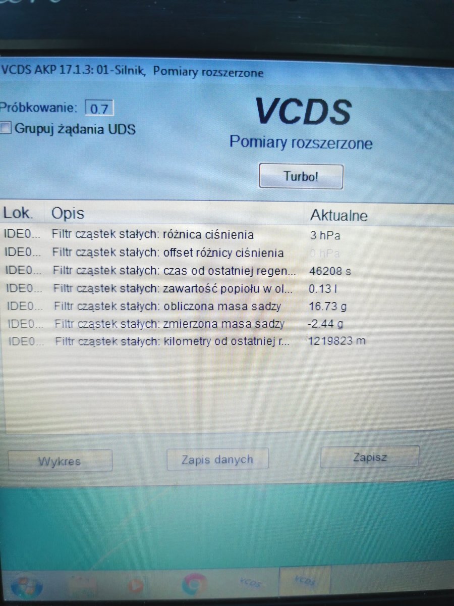

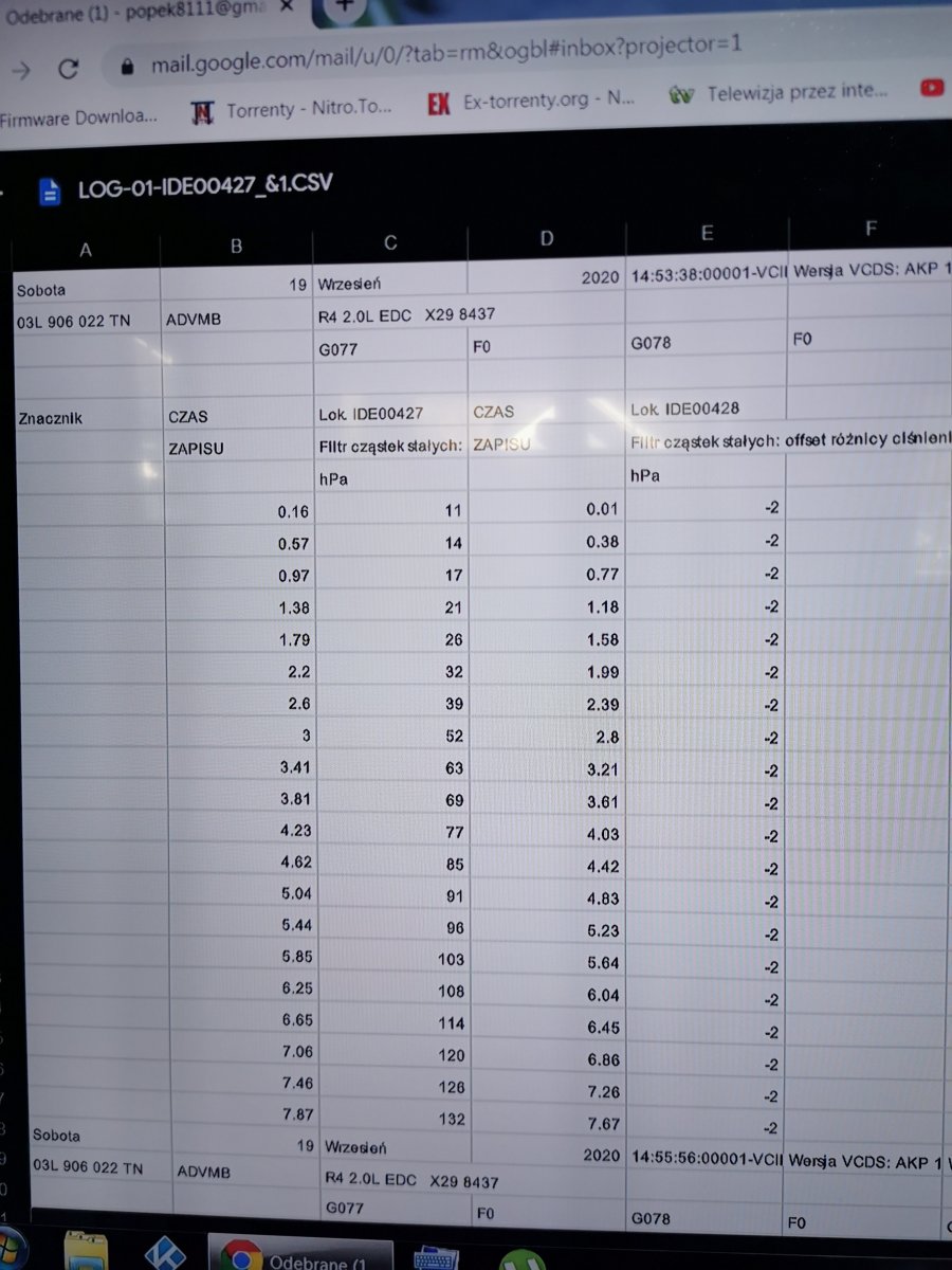

Witam. Właśnie sprawdzałem i robiłem jazdę, w trakcie włączyło się wypalanie.. Zastanawia mnie zmierzona masa sadzy bo wartość nie zmieniła się. Postaram się zrobić logi i wstawię co wyjdzie.. Dzięki!
Ligi robiłeś dynamiczne podczas jazdy tak jak pisałem wyżej?

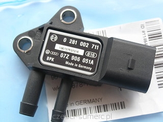

Na początek wymień czujnik roznicy ciśnień koszt ok 180zł. Kup oryginał bo zamienniki padają. Sam na pewno ogarniesz temat tylko 30 min roboty.
Jak bedziesz już przy czujniku sprawdz czy rurki idące od czujnika czy mają przelot i czasem nie są zapchane pokazuje ciągle -2.
Wymienisz czujnik to potem VCDS->nastawy podstawowe->zeruj wyuczone wartości czujnika różnicy ciśnień.

Po pierwsze to komputerowo możesz tylko zobaczyć poziom zapełnienia filtra, który jest wyliczany. Nie ma możliwości sprawdzenia stanu faktycznego zapełnienia filtra bez jego wyciągnięcia. Wartość odczytywana w bloku pomiarowym jest wartością "około" kropka. Dlatego producent podaje, że dla silników 2.0 TDI CR  filtr nadaje sie do wymiany, gdy wartość ta osiągnie 175ml. Dlatego by mieć pewny zakres tolerancji. Niektórzy chwalą sie, że maja odczytane więcej i jeżdżą nadal i nic sie nie dzieje. Tak, nic sie nie będzie działo bo wartość ta jest wyliczona. Innemu z koleii może turbinę rozdupić bo ciśnienie w zapchany pdf pójdzie i gdzieś musi wyjść i znajdzie sobie najsłabsze ogniwo w układzie.
Po drugie napisałem już koledze co ma zrobić. Odczytać wartość popiołu ale jak widać tego nie zrobił.
Po trzecie nie musi do nikogo jeździć by to odczytać, wystarczy kupić kabel, który i tak sie na później przyda.

Witam. Odczytać wartość popiołu? Czujnik zamówiłem oryginalny 360zl..

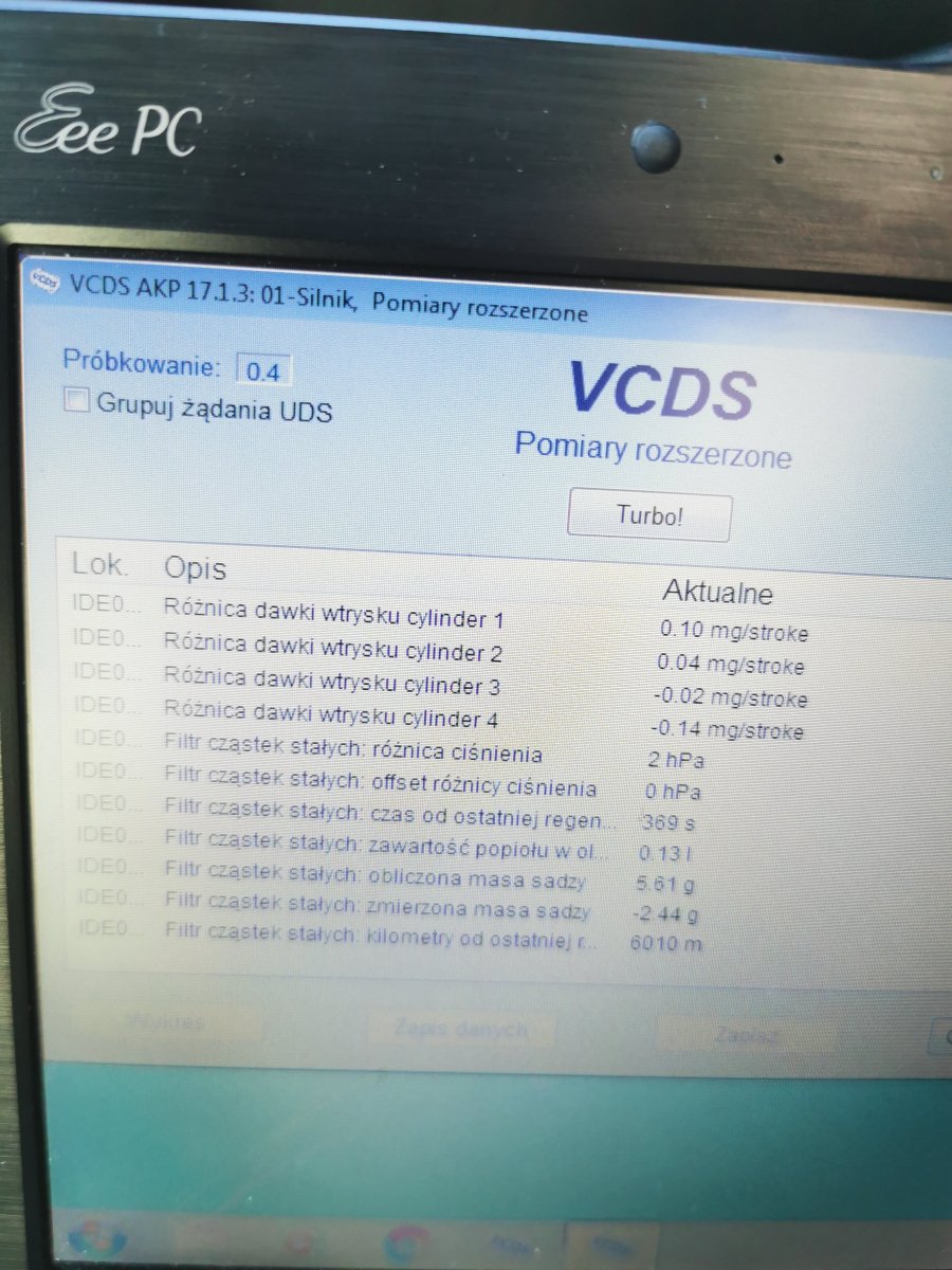

Witam. Mógł by ktoś rzucić na to okiem?

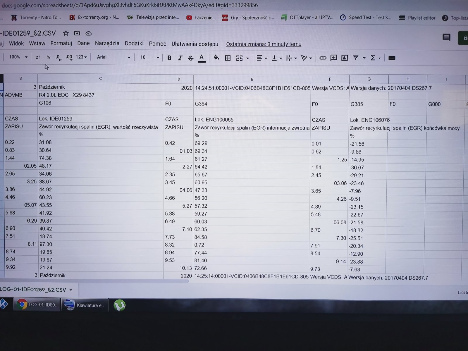

Prędkość obrotowa silnika od 800 do 2500.. Chodzi mi o egr czy jest ok.

do czujnika różnicy ciśnień

I co było winowajcą? Obstawiam że przez wyłączony egr przez tunera. Racja?
