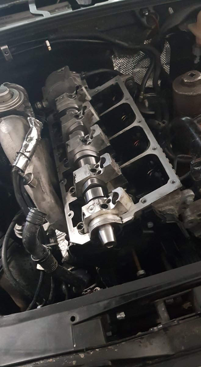

Autko odebrane w sobote,troche kilometrów natłuczone - pacjent żyje :D

-Wałek rozrządu,panewki i szklanki Kolbenschmidt
-Rozrząd komplet INA
-Koło zębate wału ASO
-Termostat Mahle
-Pasek z napinaczem + rolka prowadząca
-Poduszka pasa przedniego Lemforder
-Olej Valvo 5W40
-Płyn chłodzący
-Regeneracja pompek (1 regenerowana,reszta po regulacji + wymiana oringów)
+dużo dupereli typu uszczelki vacu pompy,dekla ogarniecie prawego zacisku z tyłu itp...

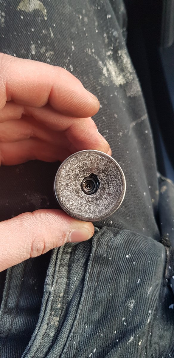

Jak się okazało,poprzednio rozrząd był przestawiony o ząb,za słabo podokręcany + w/w koło zębate wału było luzne i miało juz powyszarpywane ząbki :facepalm:
Teraz wszystko śmiga elegancko,jedynie do majstra musze podjechać na korekte synchro
Tak wyglądała jedna szklanka...

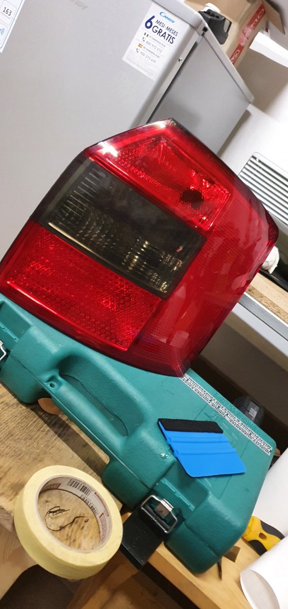

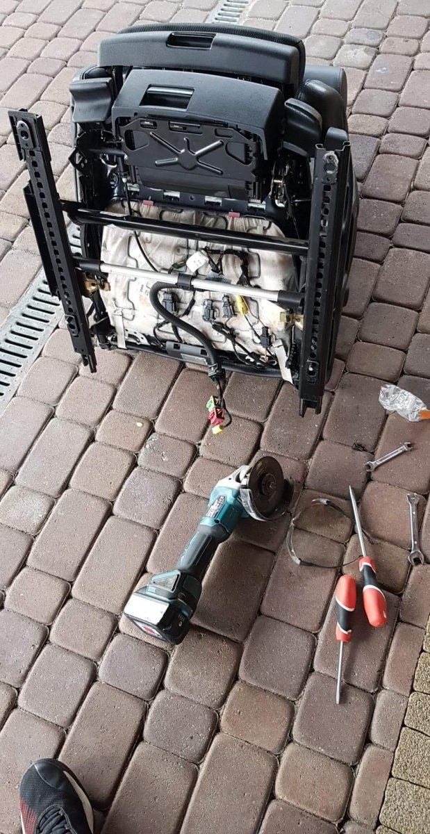

Po powrocie do żywych wpadły ciemne szyby,schowki pod fotele i ogarnalem sprawe,która mnie najbardziej irytowała - bujane fotele.
Jeszcze kierunek w lampach trzeba będzie lekko sciemnic,i założyć nakladki chrom na lusterka, które już czekają :P

Folie dam,prawdę mówiąc już je kiedyś miałem przyciemniałem ale zbyt ciemna folia jakoś mi to nie pasowało i zerwałem 20210109_175111.jpg

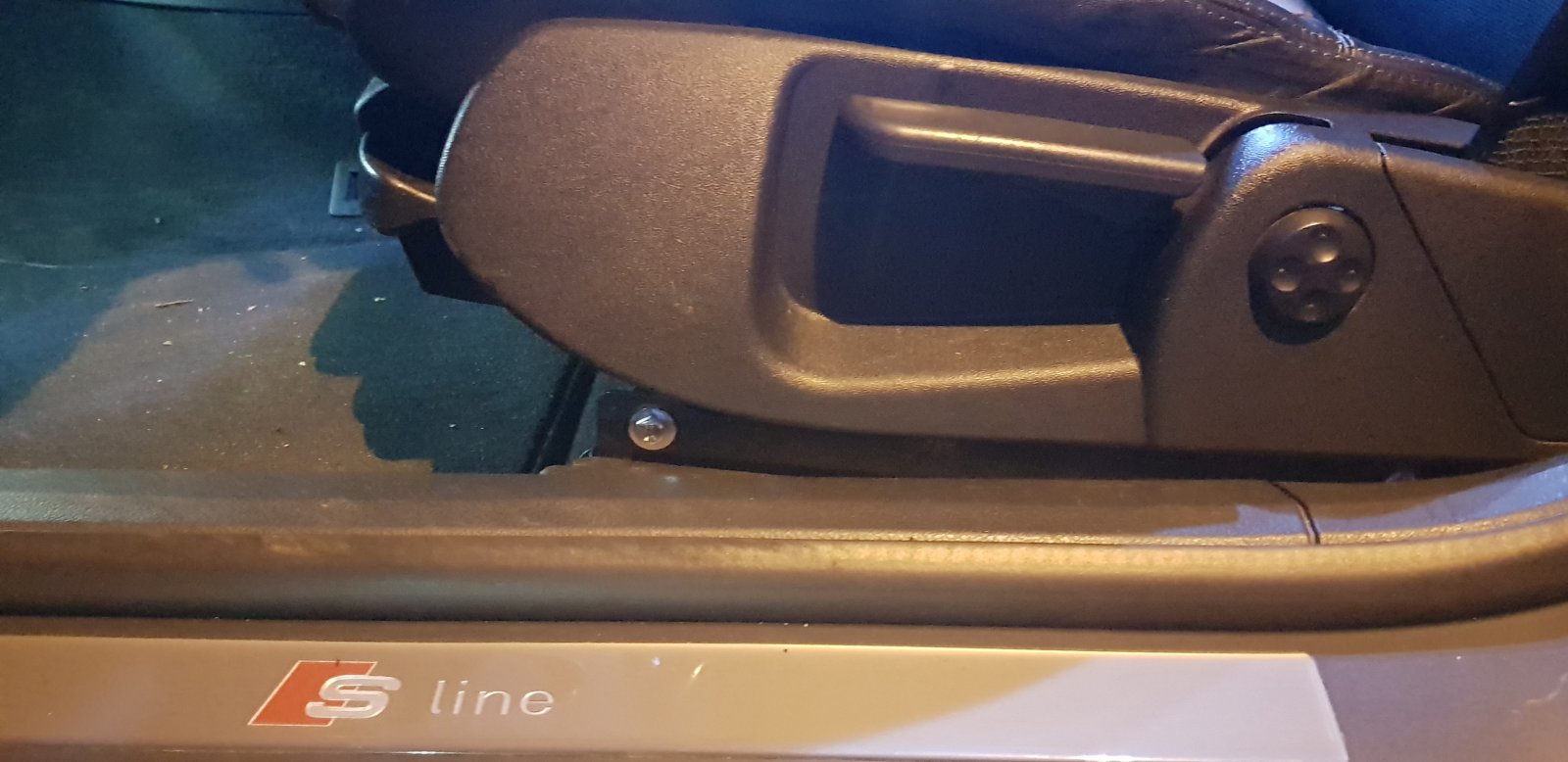

Co odpowiada za bujanie fotela? Uporałeś się z tym?
Fotel jest do szyn na śmiesznych nitach zamocowany, trzeba je zerwać i w to miejsce dać śruby, które widać na zdjęciach wyżej ;) też miałem ten problem ale zamiast się z tym bawić to wymieniłem zwykłe naleśniki na s-line :D
W sumie to winne są tulejki z jakiegoś tworzywa/plastiku w tych nitach, które się wycierają i powstaje luz :(
Po mojemu tulejki mają za zadanie zapobiegać jakimkolwiek piskom z połączenia.
