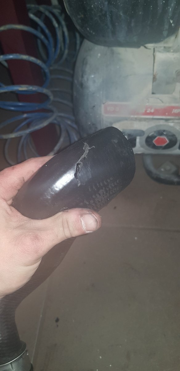

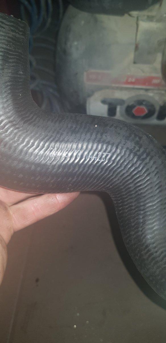

Marfiol Opublikowano 8 Maja 2021 Autor Opublikowano 8 Maja 2021 Po wymianie wałka i szklanek Paanie takie doładowanie,że weze pekaja Jak widać wąż jakiś zamiennik z 2018r na szybko na szrot podjechalem i wzialem ori z znaczkami audi, ale jest ciutke ciasniejszy i w te wejscie w pasie przednim nie wszedł do końca tak jak mial.. Potestowane i nie spada, ale i tak zamowilem taki jak był i to przemienie
kamil-vag Opublikowano 9 Maja 2021 Opublikowano 9 Maja 2021 W dniu 8.05.2021 o 14:16, Marfiol napisał: Paanie takie doładowanie,że weze pekaja ?? No te węże ori są naprawdę odporne, mimo tylu lat, kontakt z olejem, drgania, ciśnienie... A zamiennik jak widać ?
Marfiol Opublikowano 11 Maja 2021 Autor Opublikowano 11 Maja 2021 (edytowane) Tylko ten ori do końca nie spasował tak jak miał,no ale zobaczymy Pany chce zaciski pomalowac,bo heble przod i tak muszę rozebrac bo piszcza strasznie.. Jaki kolor ? Klasycznie srebrny czy może żółty? Albo co innego proponujecie Edytowane 11 Maja 2021 przez Marfiol
