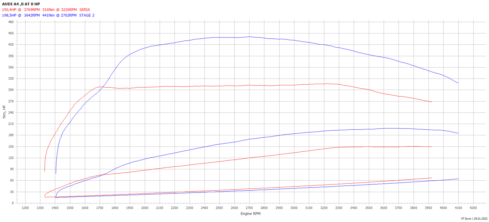

trancemati Opublikowano 7 Grudnia 2023 Opublikowano 7 Grudnia 2023 U mnie było ca 184/420 ale po wymianie turbinki na tą z wersji 190km poszło jak na wykresie.
