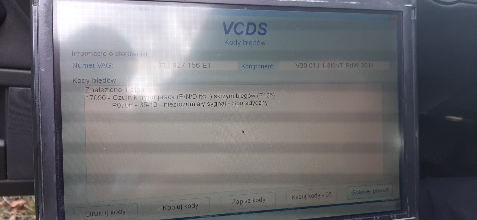

QastroleQ Opublikowano 30 Października 2020 Opublikowano 30 Października 2020 Witam wszystkich serdecznie! Od dwóch tygodni jestem szczęśliwym posiadaczem audi A4 B6 1.8T 163hp w automacie z 2003r. Ma niby 307tyś przebiegu. Zaczynam nowy temat ponieważ nie otrzymałem jednoznacznej odpowiedzi, a wiadomo każdy przypadek jest inny. A więc do rzeczy, ogólnie autko sprawuje się super jednak coś się dzieje niepokojącego że skrzynią tiptronic. OBJAWY pojawiają się po przejechaniu ok 10 km i są następujące: Zaczyna migać położenie drążka PRND na wyświetlaczu, po czym znika całkowicie. wtedy również nie można zmienić biegu ręcznie, nie działa też wtedy wsteczny bieg, jak parę razy przerzuce z N na R to skrzynia wchodzi w tryb awaryjny i auto cofa bez problemu (automat sam przerzuca bez problemu). Problem ten znika gdy zacznę dynamicznie jechać, wtedy zapalają się kontrolki oraz działa tip. Możliwe, że jest uszkodzony czujnik położenia lewarka i stąd moje pytanie: GDZIE ON JEST? Poniżej odczyt z komputera Z Góry dziękuję za pomoc. POZDRAWIAM
golfagn Opublikowano 30 Października 2020 Opublikowano 30 Października 2020 Tiptronic szedł do 4x4 a Ty masz napęd na przód więc masz multitronic. Wpisz w google "F125 multitronic" i masz tam ładnie objaśnione.

Dev Opublikowano 30 Października 2020 Opublikowano 30 Października 2020 32 minuty temu, QastroleQ napisał: No to nieźle wpadłem... Dzięki za odp. sterownik do naprawy, nic takiego
