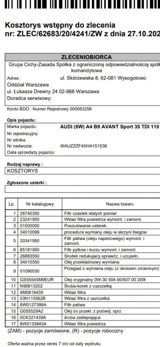

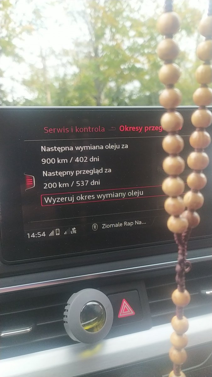

Witam proszę o pomoc, informacje mam auto z 2017 roku audi a4b8 2.0 diesel wyskoczył mi komunikat wymiana oleju i przegląd, o jakim przeglądzie tu mowa? Bo auto było kupione w Niemczech w Komisie i w dowodzie na dwa lata jest wbity, po drugie czy muszę wymienić olej w silniku i olej w skrzyni biegów s tronic w serwisie??? Co wchodzi w skład przeglądu??? I czy usunę ten komunikat wtedy gdy nie będę w serwisie aso dokonywał zabiegu, czy z tego kosztorysu wynika ze muszę wymienić Tu i tu olej? I czy mogę robić poza ASO te wymiany

ile masz zrobione na tym oleju silnikowym ? 30000km ?

przegląd w sensie serwis :grin:  czyli oprócz serwisu olejowego wymiana pozostałych pozycji z kosztorysu (olej + filtry w s-tronic wymiana co 60k więc zapewne zbliżasz się do 60,120 badź 180k itd. przebiegu)
Należy tu 3 odrębne rzeczy rozróżnić.
1.  Komunikat 900 km albo 402 dni - chodzi tu o zmianę oleju silnikowego, która jak widać ustawiona była na 30.000 km lub 2 lata
2. Komunikat przegląd za 200 km lub 537 dni to tzw inspekcja/przegląd w warsztacie, która zostaje przeprowadzona zgodnie z listą dla danego przebiegu. Do nich należy min. wymiana płynu hamulcowego.
3. Przegląd, o którym piszesz w dowodzie to przegląd techniczny w zakładzie diagnostycznym (TÜV, GTÜ itp) i nie ma on nic wspólnego z przeglądem serwisowym w warsztacie.
