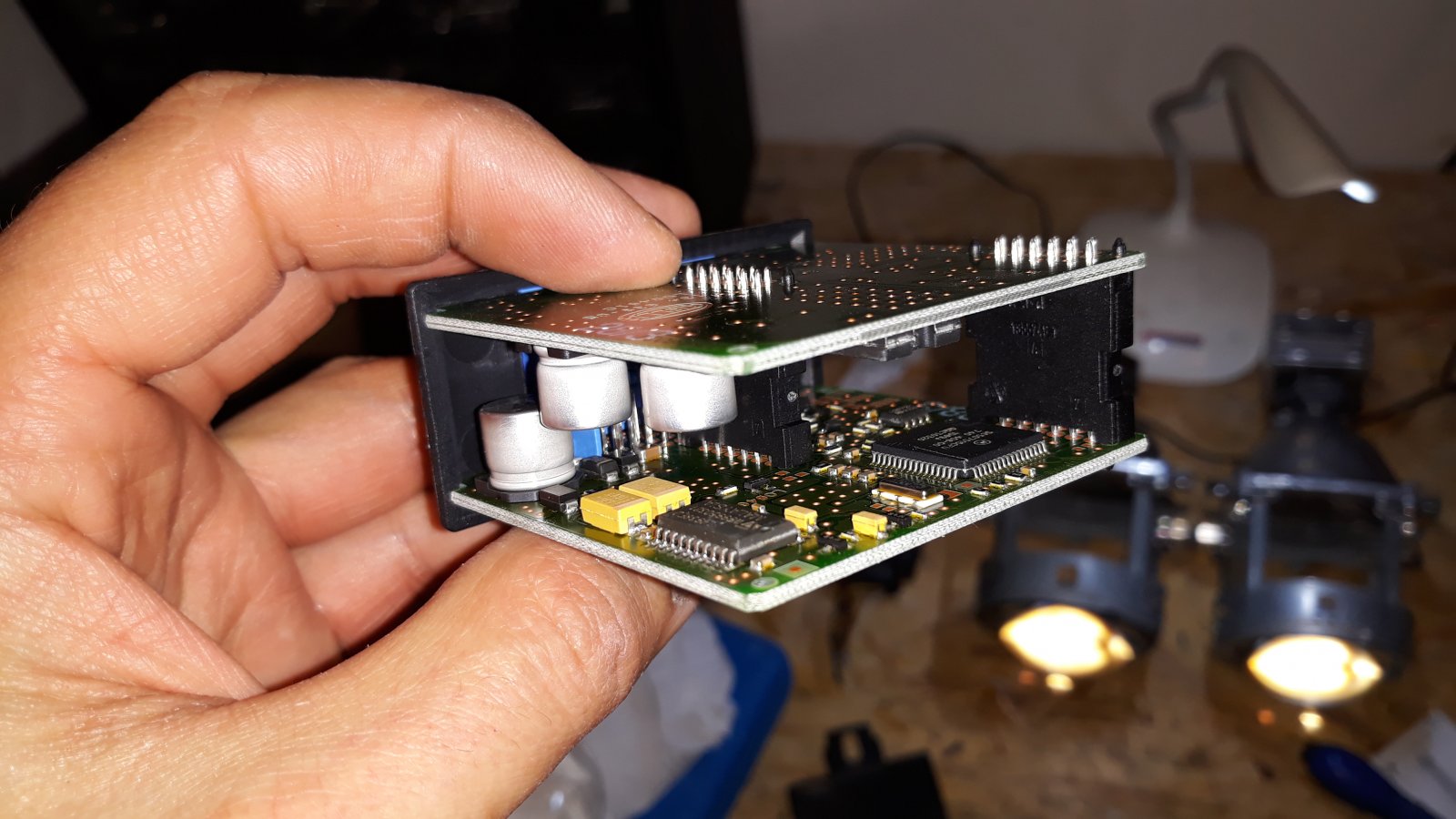

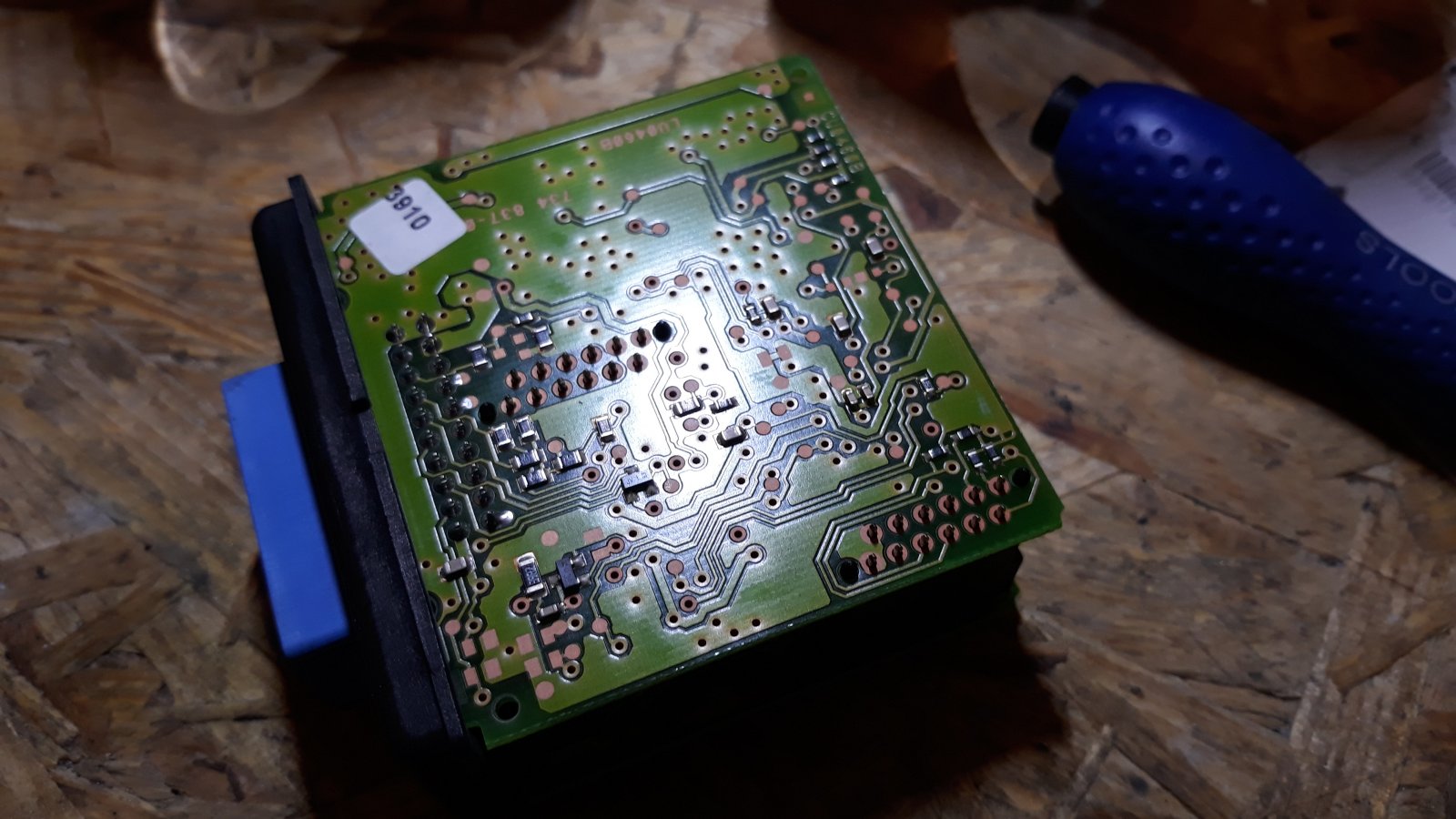

pila24 Opublikowano 14 Listopada 2020 Opublikowano 14 Listopada 2020 (edytowane) 9 godzin temu, Majki2K napisał: Pewnie I tak, ale w tym momencie nie jestem w stanie ogarnąć tego, próbowałem wszystkiego I nic nie pomaga Musisz zrobić test w sterowniku zasięgu świateł i zobaczysz czy się poziomuje właściwie jedna i druga lampa. Możliwe jest ze sterownik zasięgu się wykrzaczył,taką ma konstrukcje iż z czasem może zacząć źle funkcjonować. Dać elektronikowi by zlutował miejsca styku obu płytek sterownika . U mnie po takim wysypaniu się sterownika jedna z lamp poziomowała się tylko czasami ,błędów nie było. Edytowane 14 Listopada 2020 przez pila24
