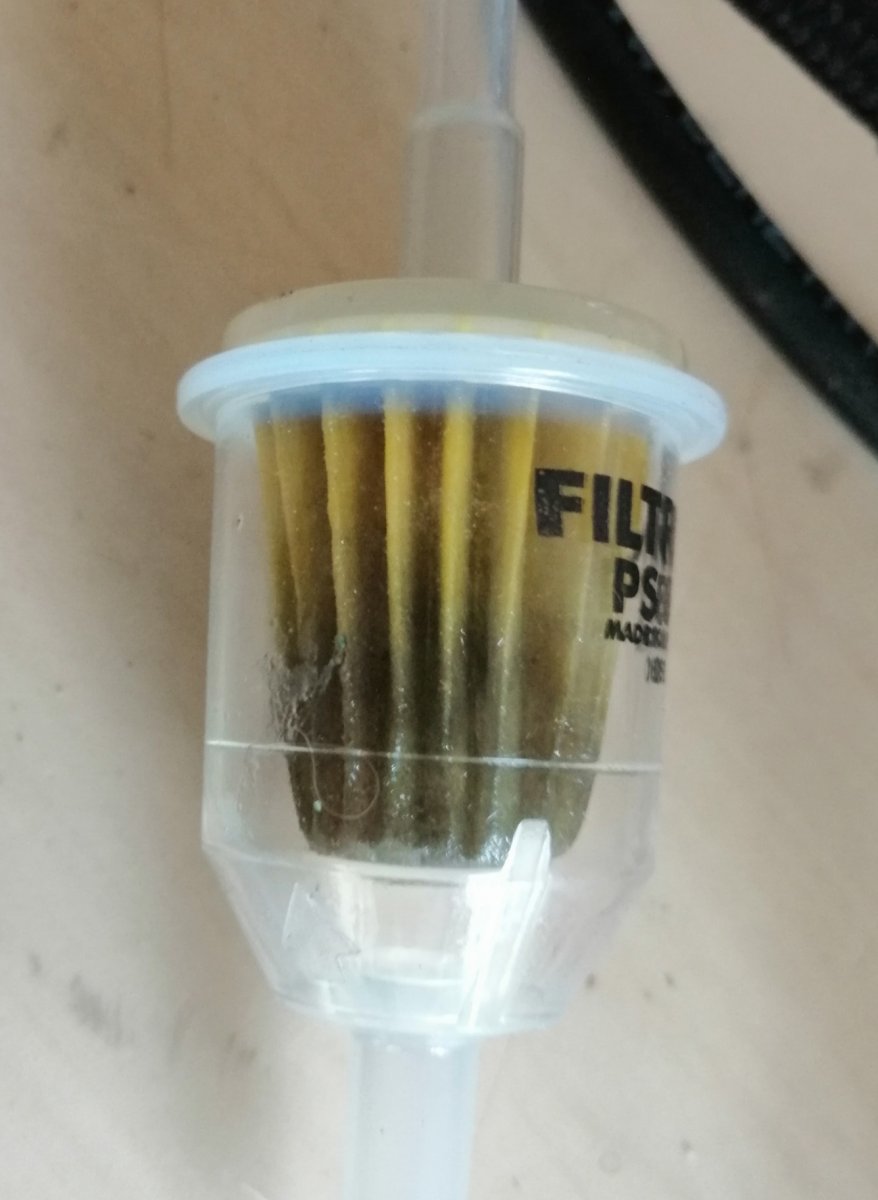

Kamilu jak piszesz do mnie to raz już robiłem czyszczenie pompek właśnie środkiem liqui moly. Syfu było sporo no i się zastanawiam czy nie zrobić jeszcze raz lub spróbować tego do paliwa lać.
Zobacz tak filtr wyglądał.
