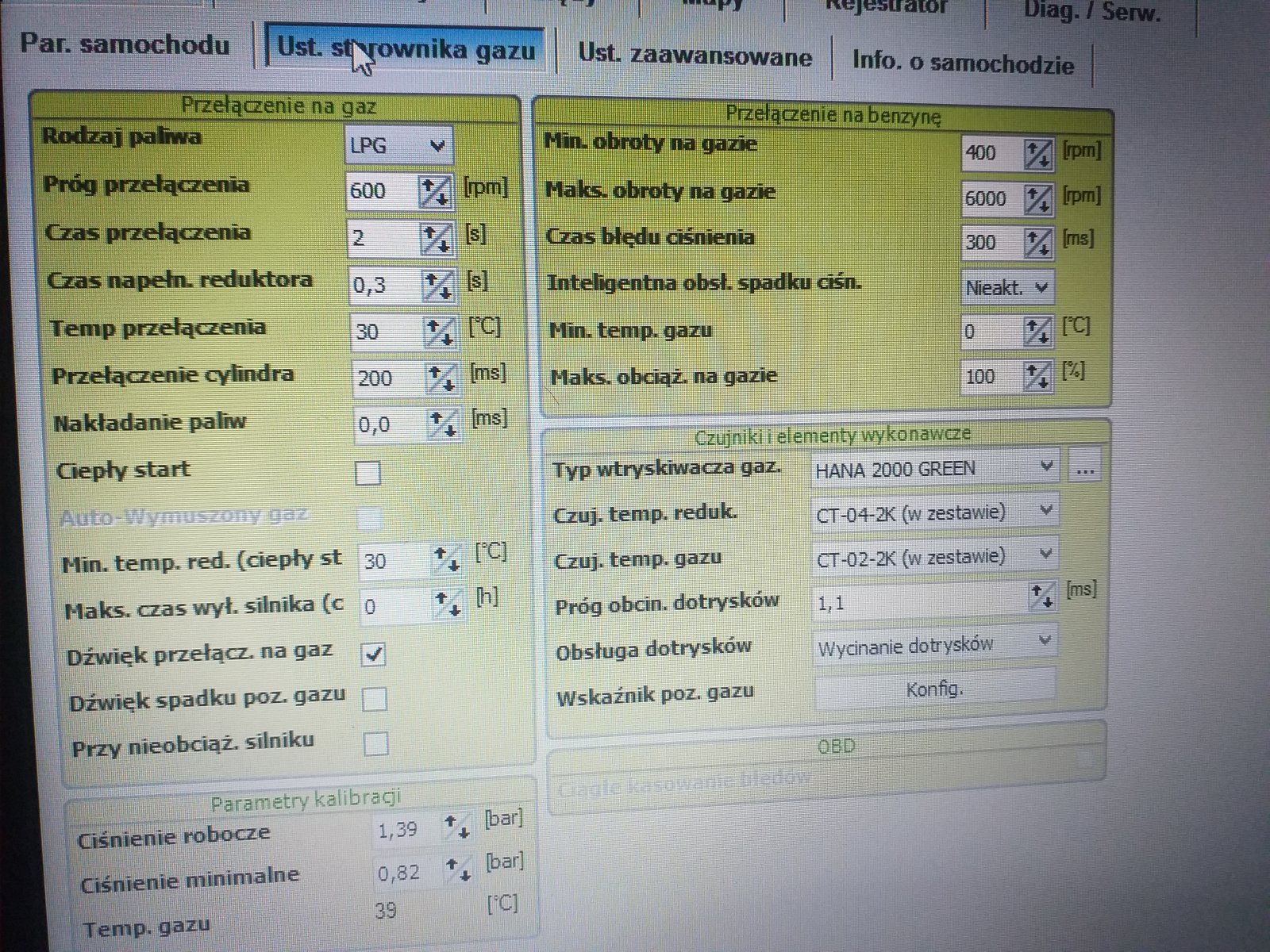

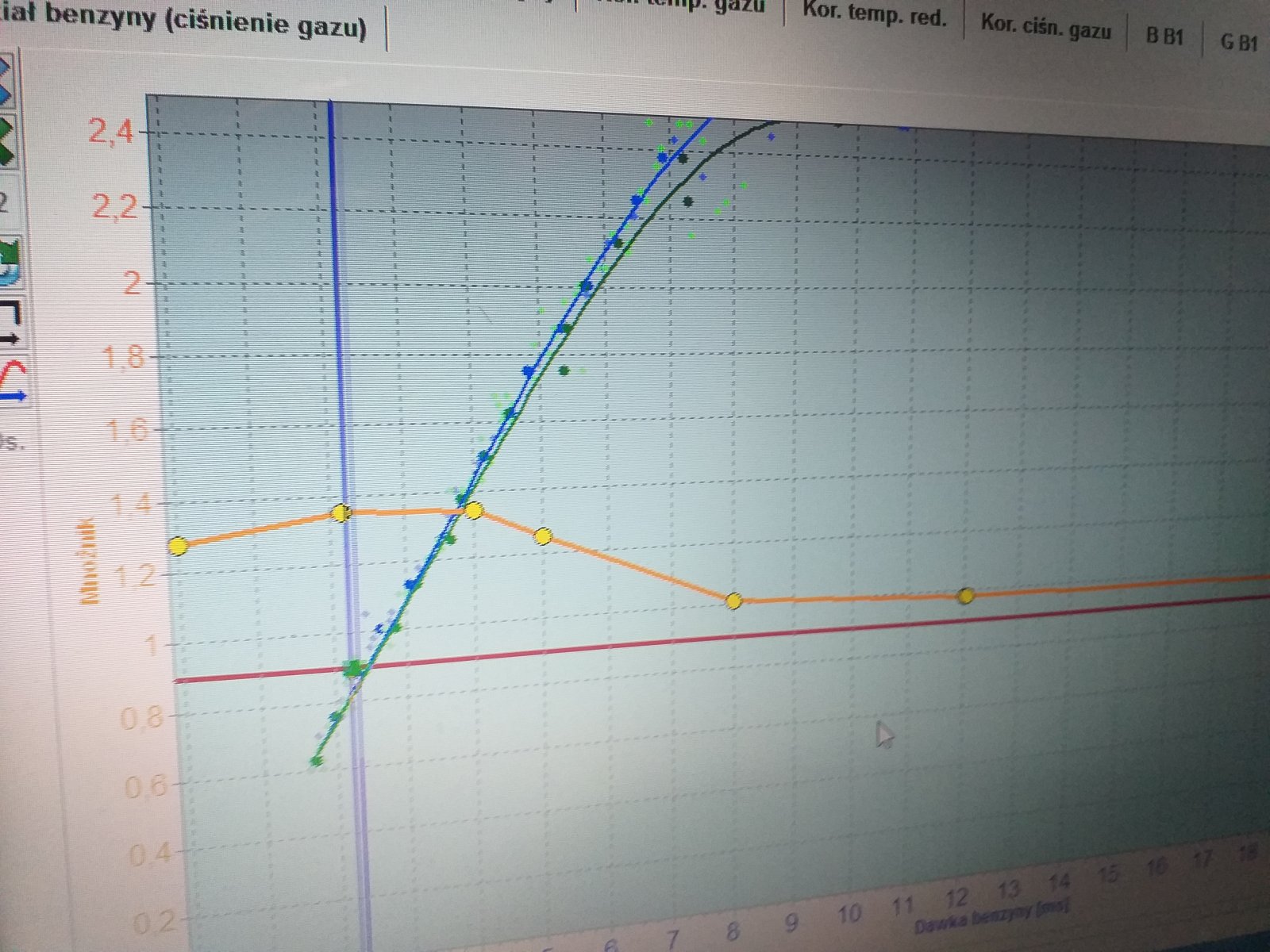

szpakuziom Opublikowano 2 Grudnia 2020 Udostępnij Opublikowano 2 Grudnia 2020 (edytowane) Siema, zmęczony ciągłymi wizytami u gazowników kupiłem kabelek i próbowałem wczoraj nauczyć się postroić instalację. Na benzynie jeździłem z 2 tygodnie, więc korekty się wykasowały. Zrobiłem autokalibracje no ale mapa idzie jakoś dziwnie w pionie i nie mogę góry ustawić jest bogato -25, Ktoś wie o co kaman? Robiłem program jakiś czas temu i zaczęło odcinać gaz i przełączać na benzynę już przy 3000tyś przy bucie w podłodze, zmieniłem czas błędu ciśnienia na 1500ms, tak ustawił gazownik w innym aucie no i już przestało odcinać. Ciśnienie gazu to 1,3 Filtry wymieniane regularnie Edytowane 2 Grudnia 2020 przez szpakuziom Odnośnik do komentarza Udostępnij na innych stronach Więcej opcji udostępniania...
przem8 Opublikowano 2 Grudnia 2020 Udostępnij Opublikowano 2 Grudnia 2020 A jaki masz reduktor? Nie spada za bardzo ciśnienie gazu w momencie zrzutu na bene? Na te mapki nie ma co patrzeć. Korekty mają się zgadzać. Jak jest -25 to musisz sporo opuścić mnoznik w tym miejscu. 1 Odnośnik do komentarza Udostępnij na innych stronach Więcej opcji udostępniania...

ulisses Opublikowano 2 Grudnia 2020 Udostępnij Opublikowano 2 Grudnia 2020 Nie zmieniaj tego parametru (czas błędu ciśnienia) bo usmażysz głowicę. Tam ma być 300ms max 400ms. Strojenie tylko na korekty obd, żadne mapk się nie sprawdzą. Dobierz ciśnienie i dysze tak aby czasy lpg na jałowym były o ok 1,2-1,5ms dłuższe niż czasy pb (oczywiście przy takich samych wartościach korekt krótkich). Dopiero potem strojenie na drodze. 1 Odnośnik do komentarza Udostępnij na innych stronach Więcej opcji udostępniania...

szpakuziom Opublikowano 2 Grudnia 2020 Autor Udostępnij Opublikowano 2 Grudnia 2020 6 godzin temu, przem8 napisał: A jaki masz reduktor? Nie spada za bardzo ciśnienie gazu w momencie zrzutu na bene? Na te mapki nie ma co patrzeć. Korekty mają się zgadzać. Jak jest -25 to musisz sporo opuścić mnoznik w tym miejscu. AC S.A. R01 (Czerwony) Niby do 250km, taki kazałem założyć. Właśnie problem jest z tym odjęciem gazu przy bucie, bo wykres idzie pionowo w górę i nie wiem jak to zrobić. Dół jest poprawiony ok. 2 godziny temu, ulisses napisał: Nie zmieniaj tego parametru (czas błędu ciśnienia) bo usmażysz głowicę. Tam ma być 300ms max 400ms. Strojenie tylko na korekty obd, żadne mapk się nie sprawdzą. Dobierz ciśnienie i dysze tak aby czasy lpg na jałowym były o ok 1,2-1,5ms dłuższe niż czasy pb (oczywiście przy takich samych wartościach korekt krótkich). Dopiero potem strojenie na drodze. Ok, postaram się to wykonać Odnośnik do komentarza Udostępnij na innych stronach Więcej opcji udostępniania...

szpakuziom Opublikowano 2 Grudnia 2020 Autor Udostępnij Opublikowano 2 Grudnia 2020 Gazu miałem z 1/2 butli, temperatura otoczenia to 0, do -2 stopni. Silnik rozgrzany do czerwoności. Gaz tankowałem ostatni raz miesiąc temu na Shellu, bo przez te korekty jeździłem na benzynie, dopiero wczoraj znalazłem trochę czasu na "moje strojenie". Dobra, postaram się zrobić, tyle, że na LPG, gdy zmienię z powrotem opcję (czas błędu ciśnienia) na 300ms, to przy nagłym bucie 2500obr/min od razu odcina i nie ma jazdy, ale postaram się coś podziałać. Odnośnik do komentarza Udostępnij na innych stronach Więcej opcji udostępniania...
