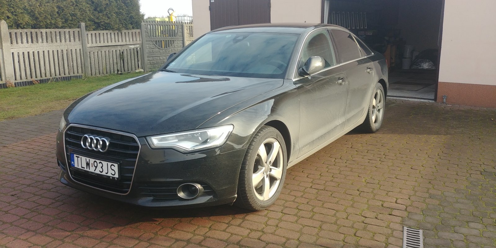

Po sprzedaży A4 B7 zdecydowałem się na dużą i wygodną limuzynę, ze względu na przebiegi roczne około 30 tys km. Wybór był jeden - A6, ale czy C6 po lifcie, czy C7. Po miesiącu śledzeń ogłoszeń nie pojawiła się żadna sensowna sztuka, aż do sylwestra. Wieczorem przeglądając stronę pojawiła się ona A6 C7. Bardzo bogate wyposażenie (nie było takiej drugiej, oczywiście uwzględniając ograniczony budżet), jedynie co mi w niej brakowało to kompletny pakiet sline. Nie można mieć wszystkiego podobno... Szybki telefon w Nowy Rok do gościa i wizyta w kolejny dzień. Ponad 500km w jedną stronę (Koszalin) i tak dnia 2 stycznia 2021 stałem się szczęśliwym posiadaczem Audi A6 C7 z silnikiem, który marzył mi się od dawna :dance:Opis wyposażenia zaraz, a poniżej jeszcze dwie fotki byłego autka ?

Marka: Audi
Model: A6 C7
Rok produkcji: marzec 2011
Silnik: CDUC 3.0 TDI V6 245kM
Skrzynia biegów: S-tronic 7-biegowa

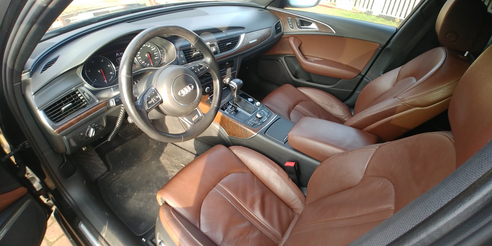

  1. lusterka zewnętrzne z funkcją pamięci elektrycznie składane/ustawiane/ogrzewane/asferyczne
  2. lusterko wewnętrzne automatycznie ściemniane
  3. QUATTRO
  4. zawieszenie pneumatyczne 4-punktowe
  5. reflektory bi-ksenonowe z automatyczną regulacją odległości
  6. kierownica sportowa, wielofunkcyjna skórzana
  7. fotele przednie elektryczne z funkcją pamięci ogrzewanw oraz elektryczną regulacją boczków w siedzeniach
  8. tylna kanapa ogrzewana i składana
  9. 4-strefowa klimatyzacja
  10. funkcja ECO i Audi Drive Select
  11. rozpoznywanie znaków drogowych
  12. Adaptive Cruise Control (układ utrzymania prędkości i odstępu od poprzednika)
  13. Active Lane Asist (asystent pasa ruchu)
  14. Side Assist (czujnik martwego pola)
  15. wskaźnik ciśnienia w oponach
  16. telefon w środkowym tunelu
  17. zabezpieczenie elektroniczne przed kradzieżą
  18. nagłośnienie BOSE ze zmieniarķą DVD
  19. Pre Crash Basic (przód i tył)
  20. czujniki parkowania (przód i tył) z wizualizacją i kamerką cofania
  21. elektryczne złącze do zewnętrznych urządzeń
  22. gumki mocujące bagaż
  23. kamera i czujnik odstępu
  24. oświetlenie QQ1 (dodatkowe wewnątrz) - klamek, boczków i nóg
  25. elektrycznie otwierana i zamykana klapa bagażnika (z boczku kierowcy, pilotem i przyciskiem)
  26. system START/STOP (wyłączony elektronicznie)
  27. bezkluczykowe odpalanie
  28. isofix tył
  29. MMI Navigation plus z MMI touch
  30. telewizja TV
  31. bezprzewodowa ładowarka do telefonu
  32. CarPlay & Android Auto
  33. aktywny wydech (5 wersji dźwięku)

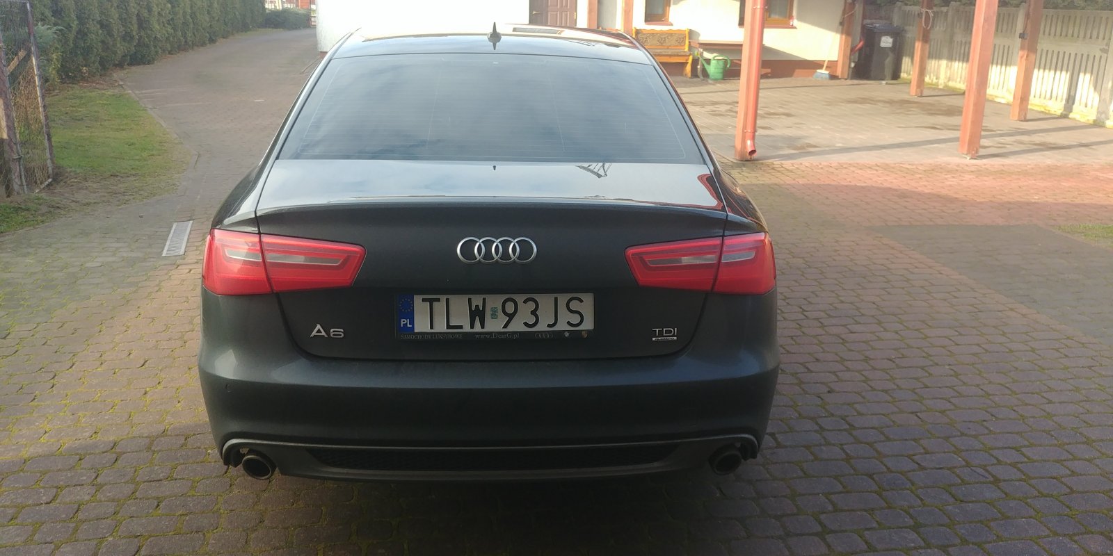

gratki a6, tylny zderzak s-line już jest więc trzeba iść za ciosem :naughty:
Dzięki ? tak jak w opisie - częściowy sline jest ? może reszta wpadnie kiedyś, ale najwcześniej może w połowie roku, jeśli wszystko będzie dobrze ?

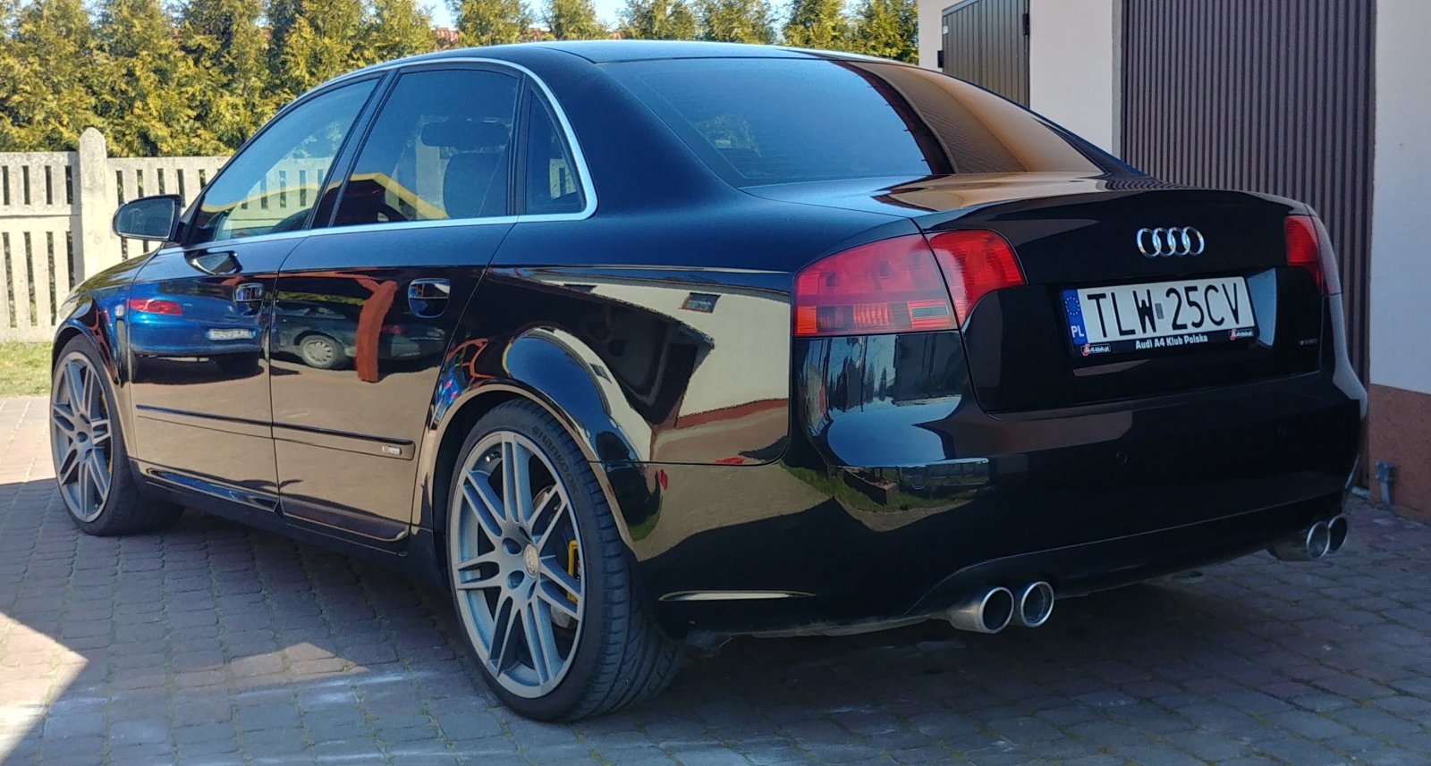

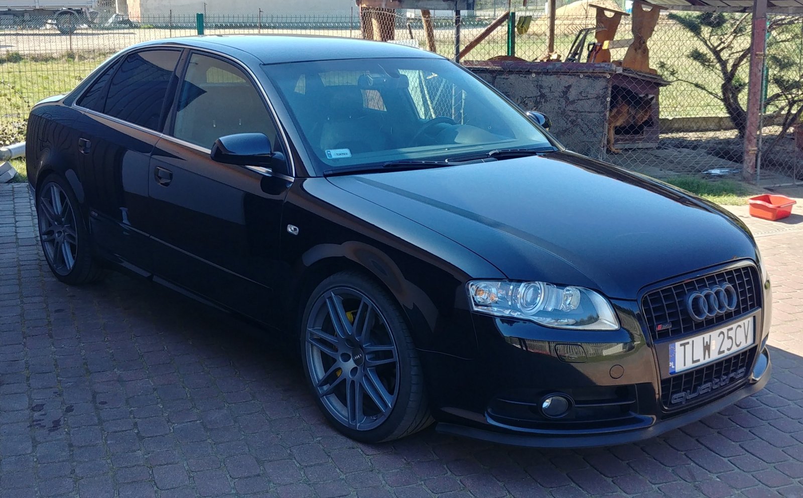

A jakie odczucia względem 4ki? Przepaść? :eusathink:
Tu nie ma co porównywać aut między którymi jest 10:decayed: lat różnicy. Nie zapomnij, że B7 to optyczny facelift B6 z 2001r. Już porównując B7 do B8 jest znaczna różnica.
W komforcie podróży z Koszalina (530km) i teraz 2 dni do pracy przepaść ogromna na korzyść A6. Wygoda, wyciszenie (150km/h na A1 to jak 90 w B7), kultura pracy silnika wszystko na plus. Zawieszenie pneumatyczne lux. Są założone 18" zimowe, a komfort, jak na 16 u mojego taty ? Więcej mogę powiedzieć, jak się z nią oswoje, ale zmiana w komforcie podróżowania jest przeogromna ?
