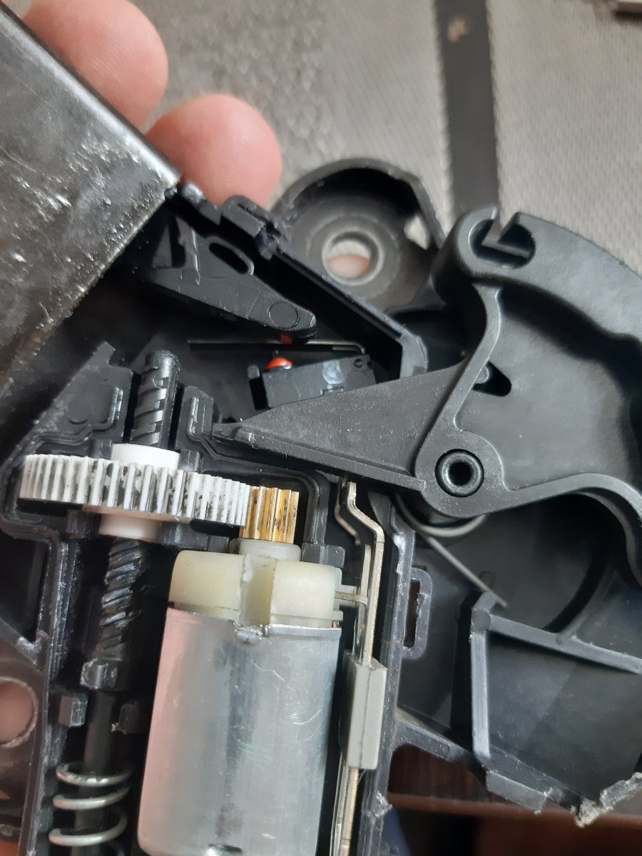

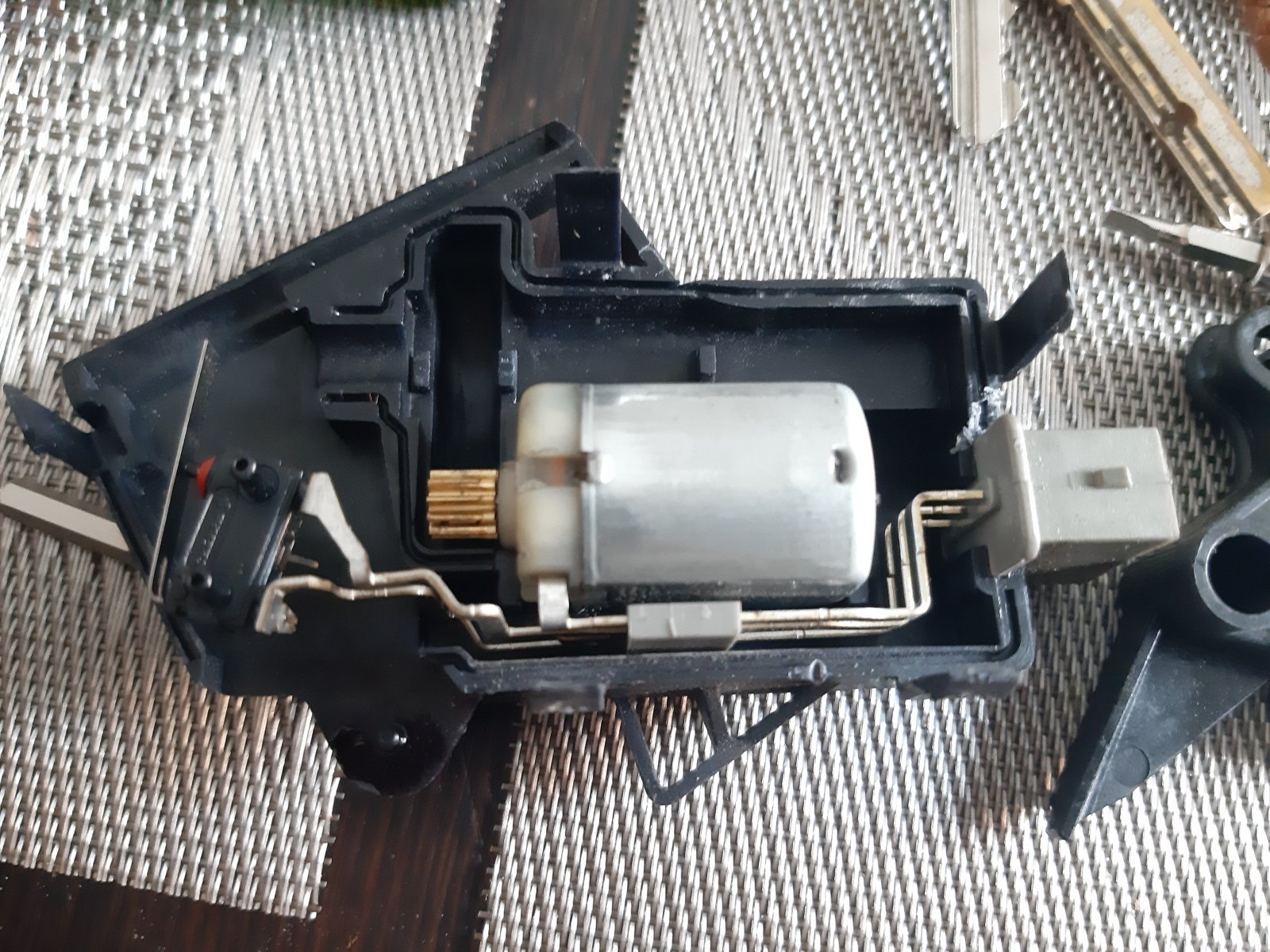

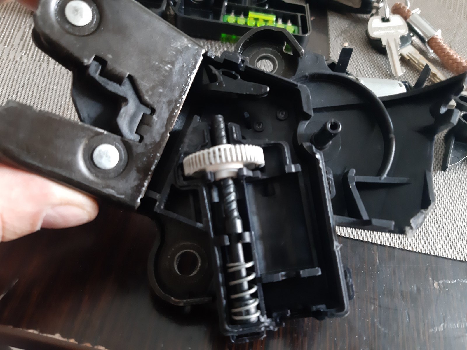

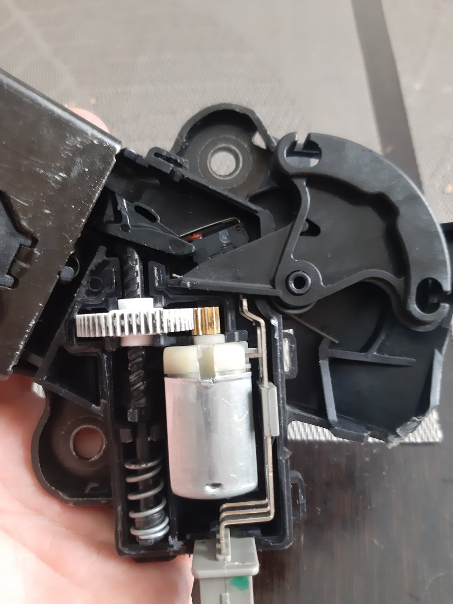

Rozebrałem ten zamek ale nic tu nie widzę

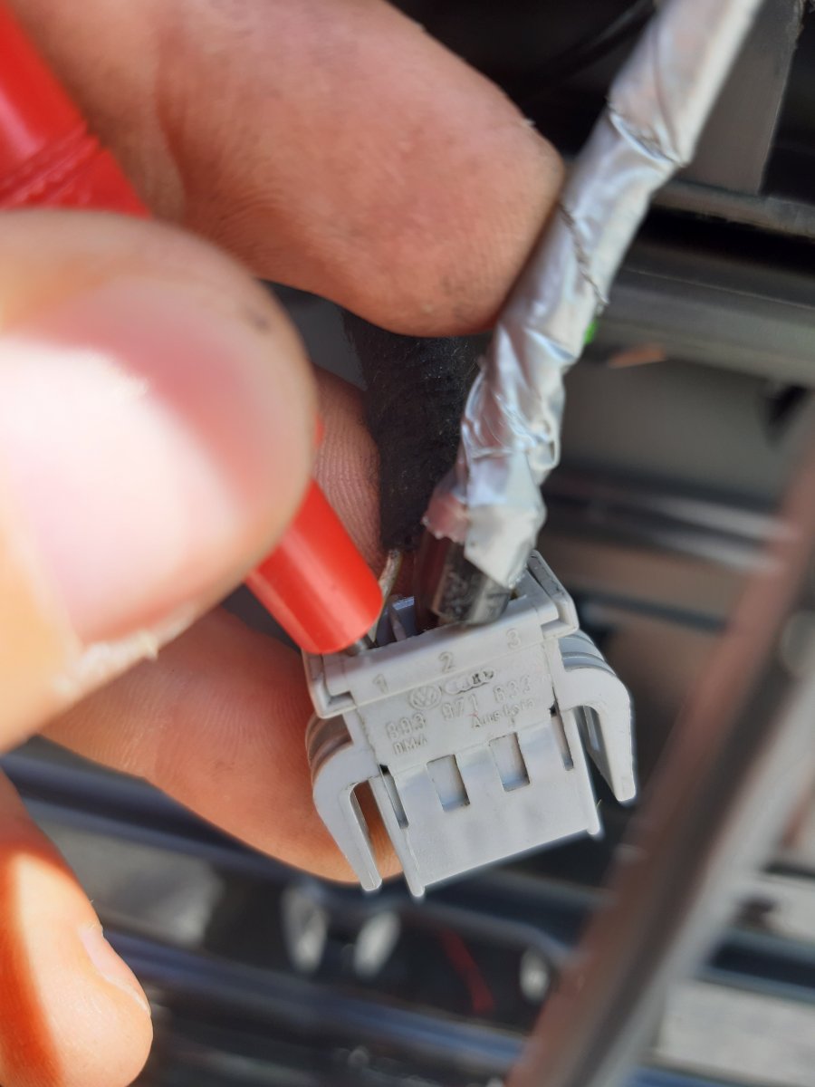

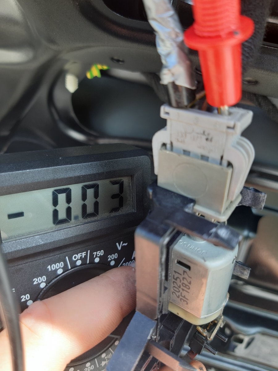

Obstawiam, że ten mikrostyk obok silniczka odpowiada za rozpoznawanie czy klapa jest otwarta czy zamknięta. Jeżeli masz multimetr to zobacz czy działa poprawnie (zamyka/otwiera obwód po wciśnięciu). Jeżeli działa ok to przyczyna będzie leżeć pewnie w wiązce/kostkach
Sprawdziłem,  jedyna wartość jaka się pokazuje po wciśnięciu to 0,03v jak na załączonym zdjęciu. Do brązowego pokazuje 0

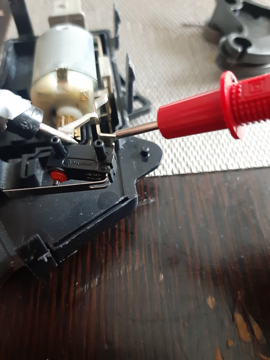

Nie jestem pewien czy dobrze to sprawdzasz. Odepnij zamek i przetestuj sam mikrostyk. Ustaw miernik na test diody (buzzer) ewentualnie na pomiar oporu i sprawdź sam styk czy po wciśnięciu jest jakaś reakcja.
Dobra, przyłożylem jak na zdjęciu i po wciśnięciu mikrostyku przestaje pikać, czyli sprawny?
Edytowane przez kubicv10
Rzuciłem okiem na else i w stanie spoczynkowym styk jest zwarty więc po wciśnięciu powinien przerwać obwód zgodnie z Twoim testem więc wygląda na sprawny. Sprawdź jeszcze czy w kostce pomiędzy pinem 1 (masa) a 2 masz jakieś napięcie (bez wpinania zamka).
 Między pinami 1i2 mam 0,02/3
Na początek małe sprostowanie bo z rozpędu patrzyłem na schemat dla avanta. W sedanie jest inaczej: pin 1 - sygnał/stycznik, 2 - masa, 3 - silniczek.
Niemniej jednak, jeżeli pomiędzy 1-2 nie ma napięcia to wg. mnie problem z wiązką (lub ostatecznie z MK). Na pinie  2 powinno być jakieś napięcie (pewnie zbliżone do 12v) ale może ktoś ma większe doświadczenie i jest w stanie potwierdzić moje przypuszczenia.
Kurde to muszę wiązkę całą przepatrzeć, złożyłem ten zamek, wszystko działa dobrze widzę jak mikrostyk zamyka i otwiera obwód, złożyłem całość i lipa, zabiorę się za te wiązkę :/
