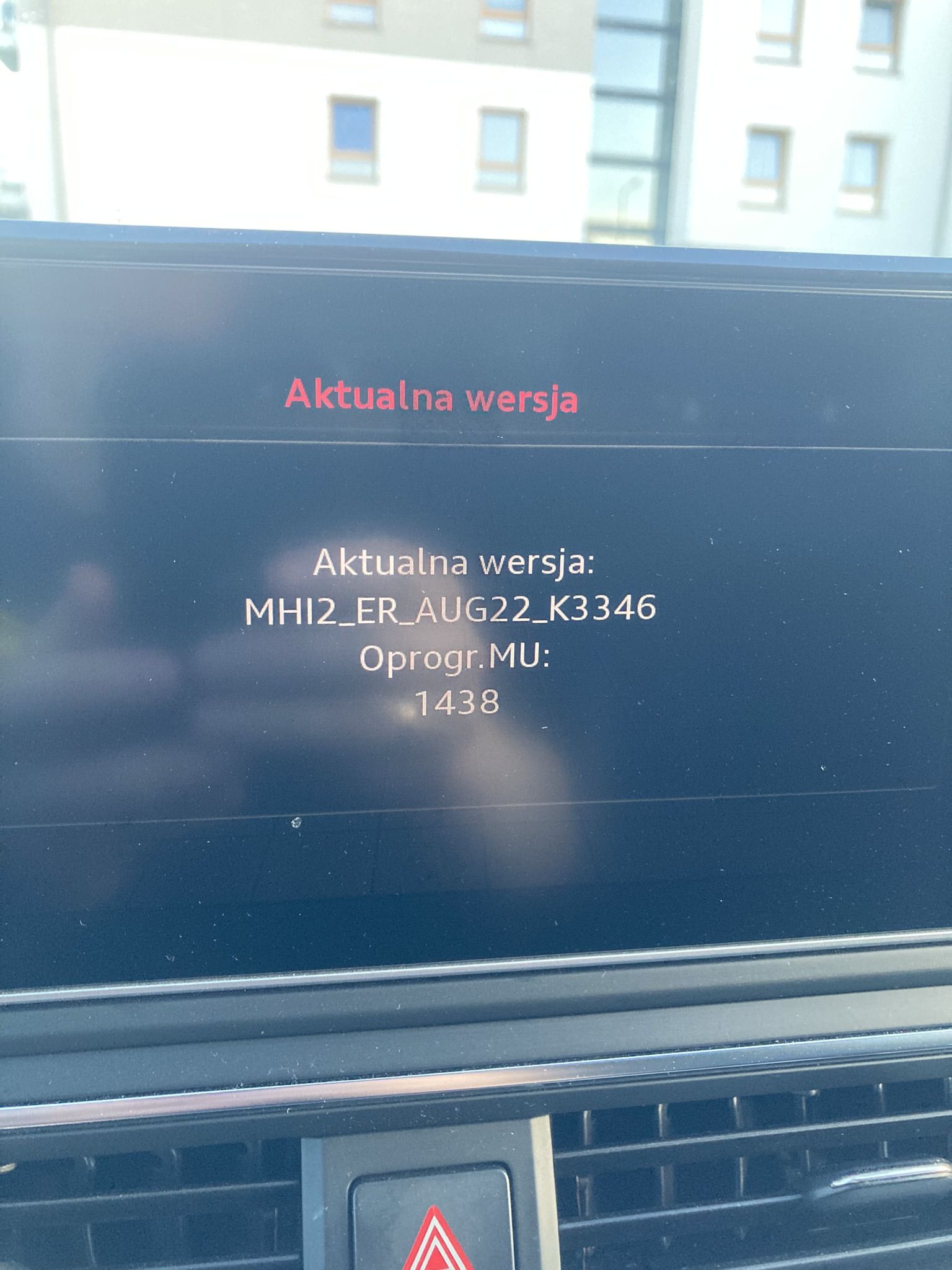

duzy616 Opublikowano 4 Lipca Opublikowano 4 Lipca Zrobiłem dzisiaj aktualizację MMI na K3346 Po aktualizacji został błąd 1637 - Interfejs zewnętrznych mediów Czy jest to związane z tym, że nie posiadam 2xUSB Carplay ? Czy da radę usunąć ten błąd ?
Muskel1 Opublikowano 4 Lipca Opublikowano 4 Lipca 1 minutę temu, duzy616 napisał(a): Po aktualizacji został błąd 1637 - Interfejs zewnętrznych mediów Czy jest to związane z tym, że nie posiadam 2xUSB Carplay ? Tak. 1 minutę temu, duzy616 napisał(a): Czy da radę usunąć ten błąd ? Nie. Będzie dał się skasować dopiero po doposażeniu.
duzy616 Opublikowano 4 Lipca Opublikowano 4 Lipca 1 minutę temu, Muskel1 napisał(a): Nie. Będzie dał się skasować dopiero po doposażeniu. Ok. Bardzo dziękuję za odpowiedź. Czy do uruchomienia CarPlay jeszcze trzeba coś kodować ?
Muskel1 Opublikowano 4 Lipca Opublikowano 4 Lipca Nie trzeba. Tylko w skrajnych przypadkach, gdy MIB z jakiegoś powodu nie zmienił kodowania.
zduno Opublikowano 6 Lipca Opublikowano 6 Lipca @Muskel1 mam pytanie w zwiazku z dołożeniem AA/CP od formy hardware wszystko zamontowane. utknąłem na etapie software. mam u siebie wersję oprogramowania: MHI2Q_ER-AUG22_P3638 Oprogr. MU: 0917. Znalazłem gdzieś w innym wątku, żeby nie robić akutualizacji do najnowszej wersji P5xxx bo stracę możliwość aktywowania google earth. Wracajac do sedna, jak dobrze rozumiem, w moim przypadku żeby uruchomić AA/CP, powinienem spatchować tylko jednostkę za pomocą patcha z github. natomiast teraz nie wiem która wersję powinienem wgrać. Czy wersja 3.6.0, czy 3.7.1 ?
Muskel1 Opublikowano 6 Lipca Opublikowano 6 Lipca Godzinę temu, zduno napisał(a): Znalazłem gdzieś w innym wątku, żeby nie robić akutualizacji do najnowszej wersji P5xxx bo stracę możliwość aktywowania google earth. I tak i nie. Stare GE zaosało zastąpione widokiem satelitarnym. Aby móc korzystać z widoku satelitarnego należy zaktualizować Firmware do wersji 5092 oraz wykupić licencję Nawigacja i rozrywka. Aby móc korzystać ze starego GE nie należy aktualizować Firmware do wyższej wersji. Uruchomienie starego GE jest płatną usługą (której nie wykonasz w ASO, są osoby oferujące to). Dodatkowo potrzeba karty SIM z pakietem danych. Godzinę temu, zduno napisał(a): Czy wersja 3.6.0, czy 3.7.1 ? V3.6.0 1

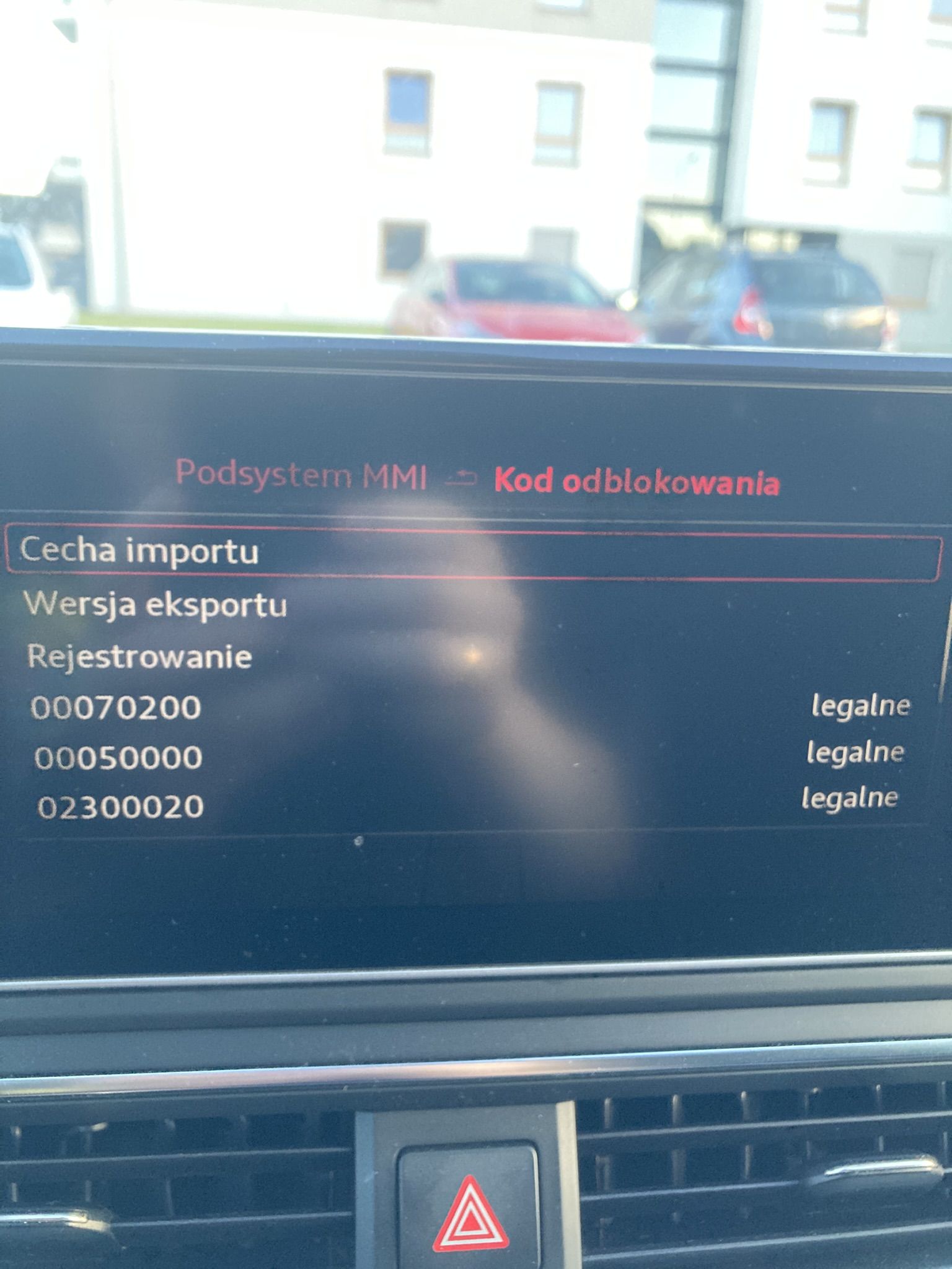

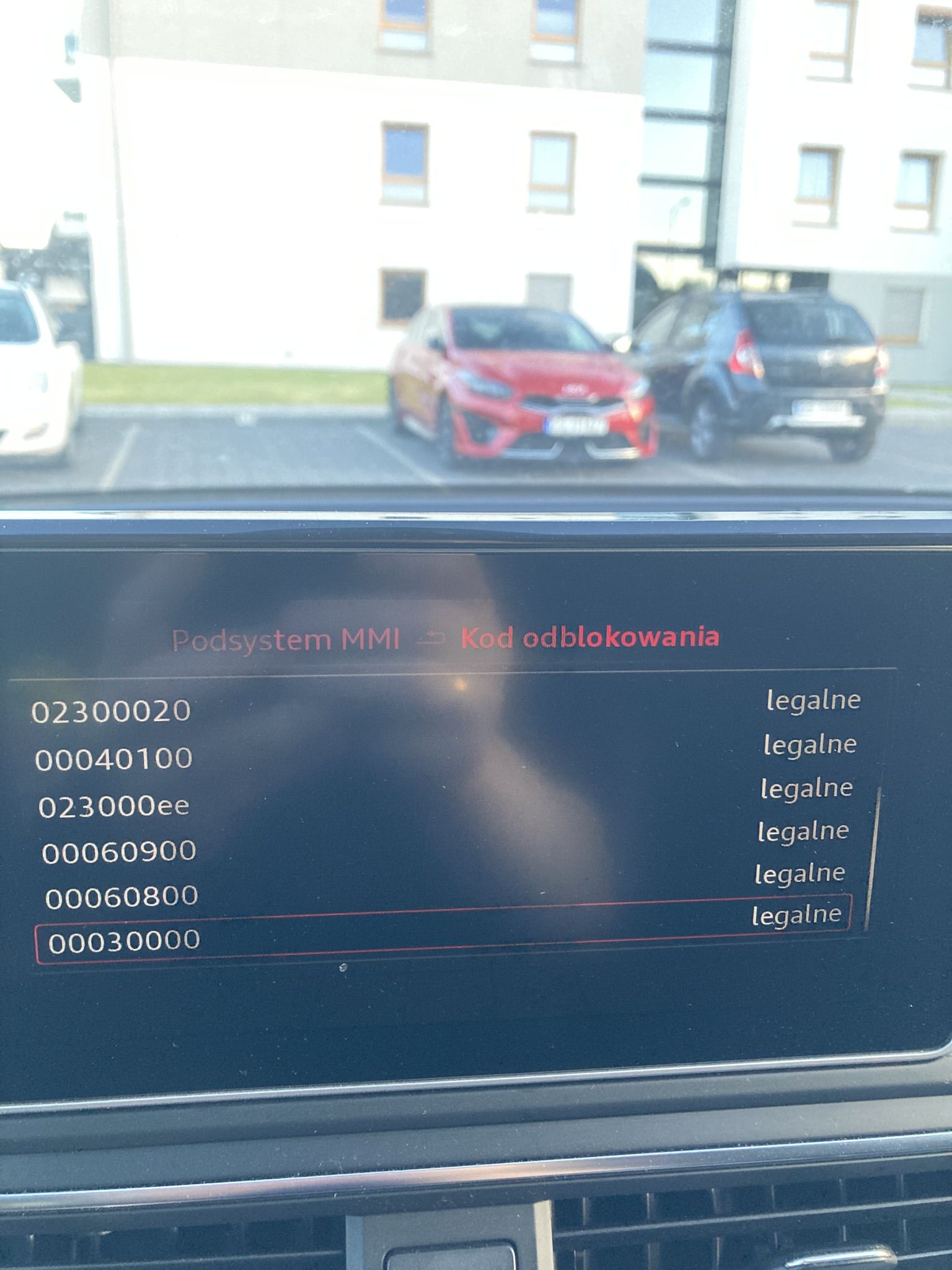

zduno Opublikowano 18 Lipca Opublikowano 18 Lipca Dziekuje za odpowiedz, kupiłem finalnie karte 64gb. No więc utknąłem w martwym punkcie 🙃 Jednostka spatchowana zgodnie z instrukcją. Natomiast w kodach FEC mam tylko takie kody. Czyli brakuje kodu 00030000 i kodów od AA/CP Co musze zrobic dalej zeby kody FEC sie pojawiły. Złącze normalnie ładuje telefon, a sam telefon po podłączeniu kabla pyta o dostęp do pamięci- wiec z tej steony raczej wszystko ok
Muskel1 Opublikowano 18 Lipca Opublikowano 18 Lipca (edytowane) Patchowanie zakończyło się zielonym screenem z napisem sukces? Edytowane 18 Lipca przez Muskel1
zduno Opublikowano 18 Lipca Opublikowano 18 Lipca Nie było takiej informacji. ogólnie wszystko poszło trochę za szybko. Cała procedura w REM trwała max 3-5 min. w GEM może 1min. Ale już chyba wiem gdzie zrobiłem błąd. Nie wrzuciłem patcha do folderu "patches" narzędzia M.I.B.
Muskel1 Opublikowano 18 Lipca Opublikowano 18 Lipca No to bez zielonego screenu nie spatchowałeś. Patch musi być w folderze pachtes.
zduno Opublikowano 20 Lipca Opublikowano 20 Lipca @Muskel1 dziekuje za pomoc! 😊 Wracam z informacją zwrotną (może komus sie przyda) 1 błąd polegał na tym, że nie wrzuciłem patcha odpowiedniego dla swojej jednostki (przez chwile strona mibsolutnion nie działała i to mnie zbiło z tropu). 2 błąd polegał na tym, że wrzuciłem same pliki do folderu patches narzedzia m.i.b Dopiero za trzecim razem (czytając informacje z GEM) dotarło do mnie, że do folderu patches trzeba wrzucić cały folder z odpowiednim patchem a nie same pliki 🤦♂️ Ps. Wystarczy przeczytac pierwsze max 5-10 stron tego wątku żeby zrozumieć gdzie sie robi błędy 🙂
