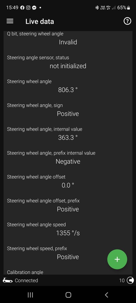

@RaQ1911  Jak kalibrowałeś czujnik po wymianie .
Mam problem nie mogę skalibrować .
Steering angle internal value pokazuje mi na 360 , też tak miałeś ?

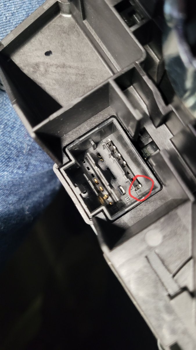

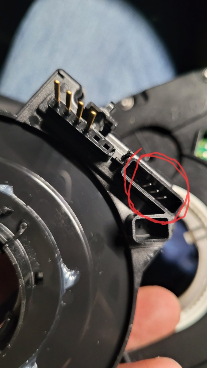

sorry zlie zaznaczyłem czerwone kółko , tu włąśnie nie ma grzania i nie ma tych pinów , chodzi o linie obok tych miedzianych pinów na końcu z lewej powinien być pin który łączy sie z pierwszym zdjęciem i czwartym pinem (którego tam też jest brak)

Wiesz że coś jest na rzeczy, mam mój "stary" pająk przed sobą ale założona jest na niego taśma bez grzania, i z tyłu są dwa piny do grzania kierownicy, w takim ćwiczebnym pająku z LA, ACC ale bez grzanej kiery nie ma tego pinu. Czy to pin masowy ?
Zawartość dodana 13 minuty później

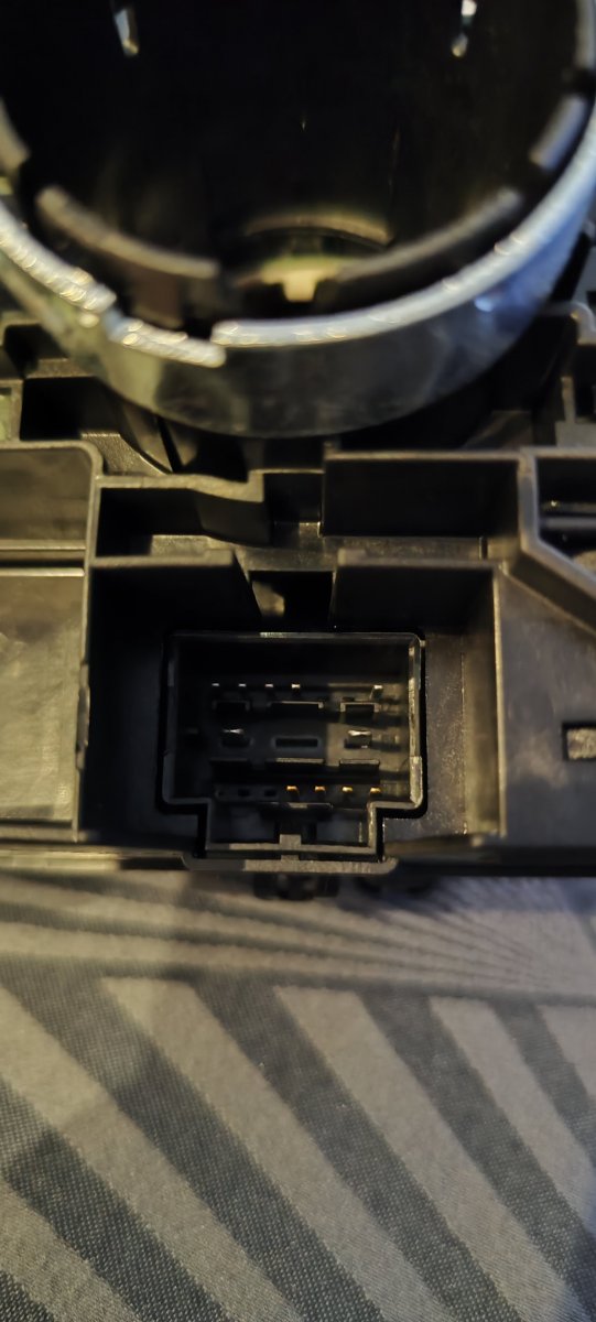

brakuje styku w kostce oznaczonego jako 15 (zasilanie stałe 30), a drugi jest 17 i ten jest masą. Pytanie czy brak styku to jedyny brak na tej płytce , czy czegoś więcej.

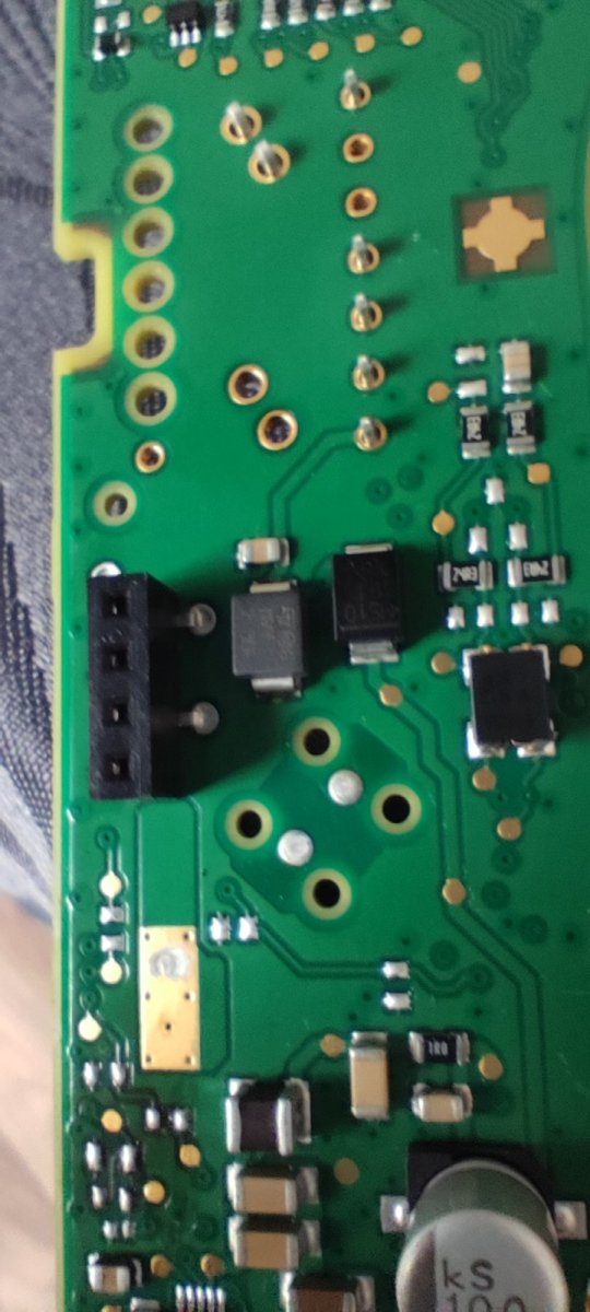

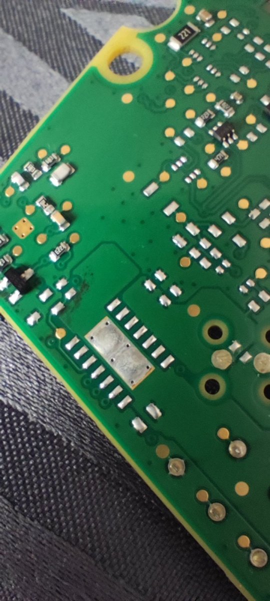

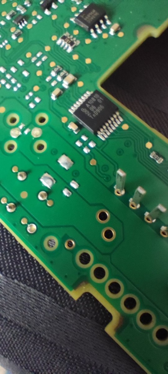

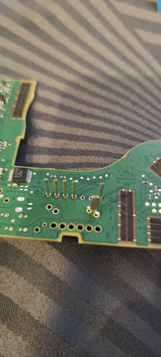

Zrobiłem zdjęcie płyty bez grzania kierownicy i temat mogę uznać praktycznie za zamknięty. Płytę pomierzyłem i wygląda na to że brakujący pin numer 15 o którym pisałem to najmniejszy problem. Na samej płycie brakuje jakiegoś układu zasilanego z tego styku, brakuje rezystorów aby obniżyć napięcie z 12 V oraz brakuje wtyku z zdjęcia numer 2 który posiada dwa piny które biegną prosto do taśmy a potem do grzanej kierownicy. I teraz tak, gdyby ktoś miał wiedzę jak ustawić względem siebie dwa koła zębate rezystorów czujnika położenia kierownicy, które to obraca białe koło zębate, to wówczas można pokusić się o rozłożenie całej manetki (co zrobiłem już kilka razy) i przelutowanie tych elementów z jednej płyty do drugiej. Zastanawiam się jednak co jest proście, przelutować elementy z LA do płyty z grzaną kierownicą czy z grzanej kiery do LA. Ogólnie robota taka sobie a rzeczony czujnik położenia kierownicy może nam wszystko popsuć. Znalazłem wątek na elektrodzie jak jakiś koleś walczył z tymi kołami zębatymi i znalazł nawet punkt z kropek ale nic to nie dało.
