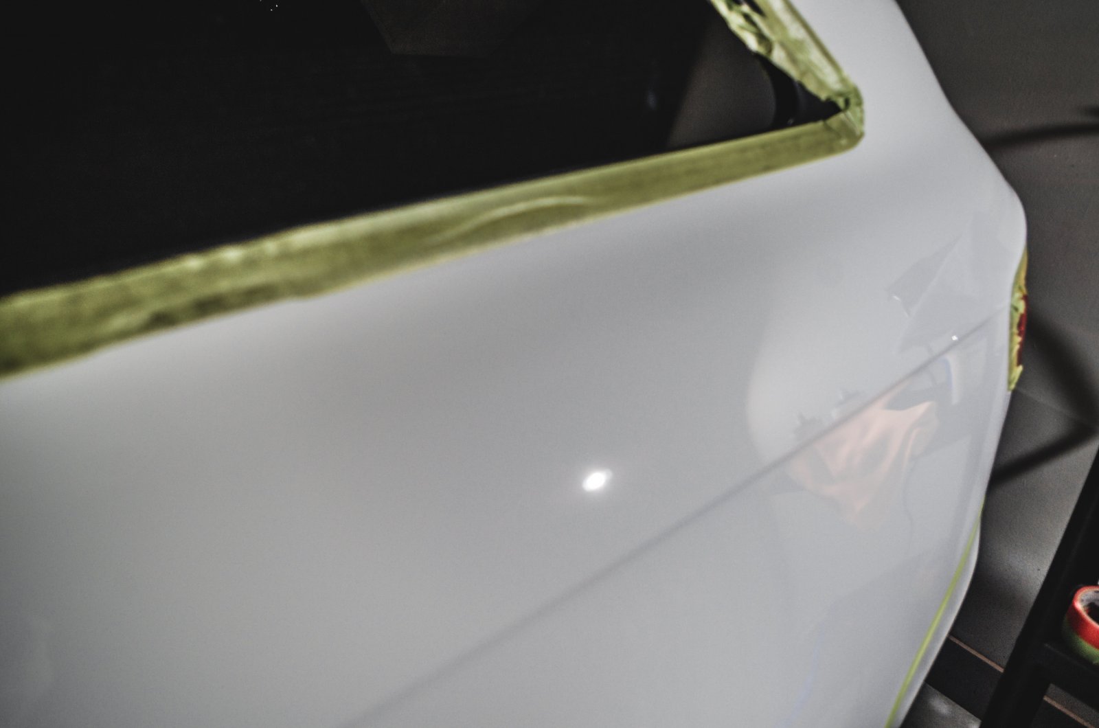

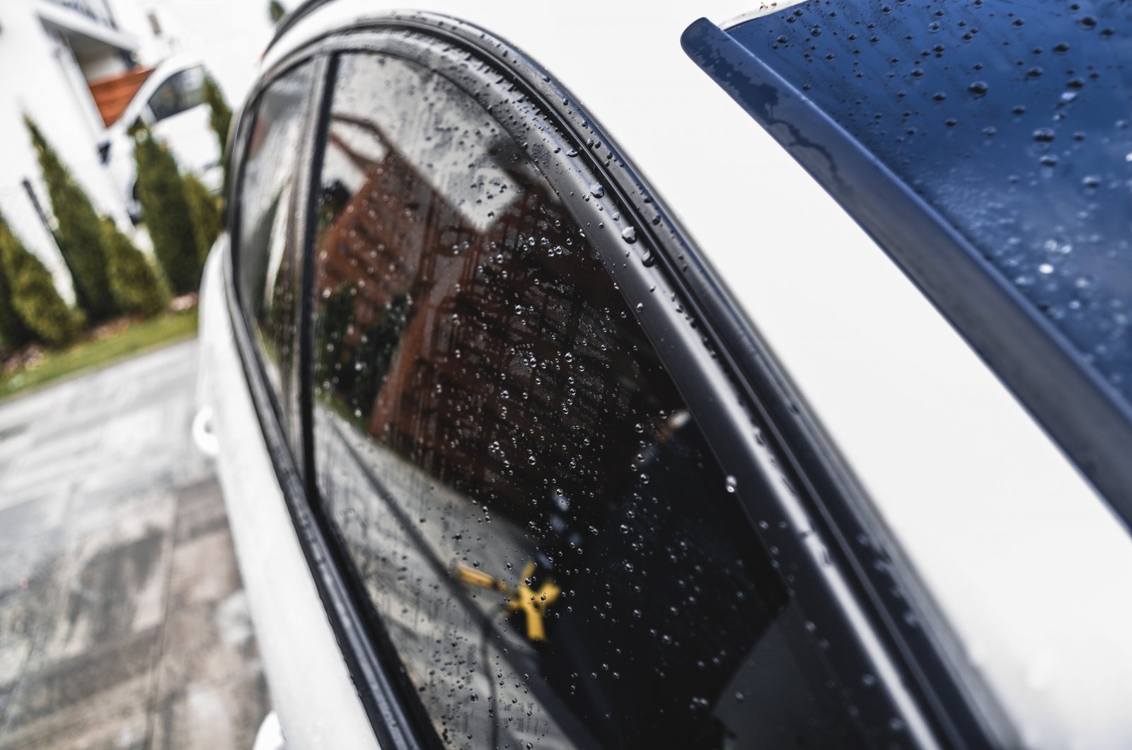

Szyby to tak naprawde można liznąć czym kolwiek. Ja często jak leciałem jakieś auto w pierwszym etapie czyli cięciem to przy okazji wjeżdżałem od razu na szyby z pastą tnącą i jak miałem założone futro to nim wjeżdżałem :)
Korekta...:naughty:

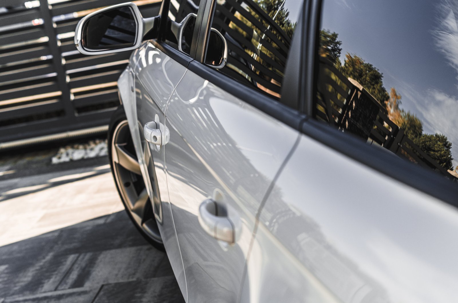

Miałem czas więc lakier przed zimą ogarnięty

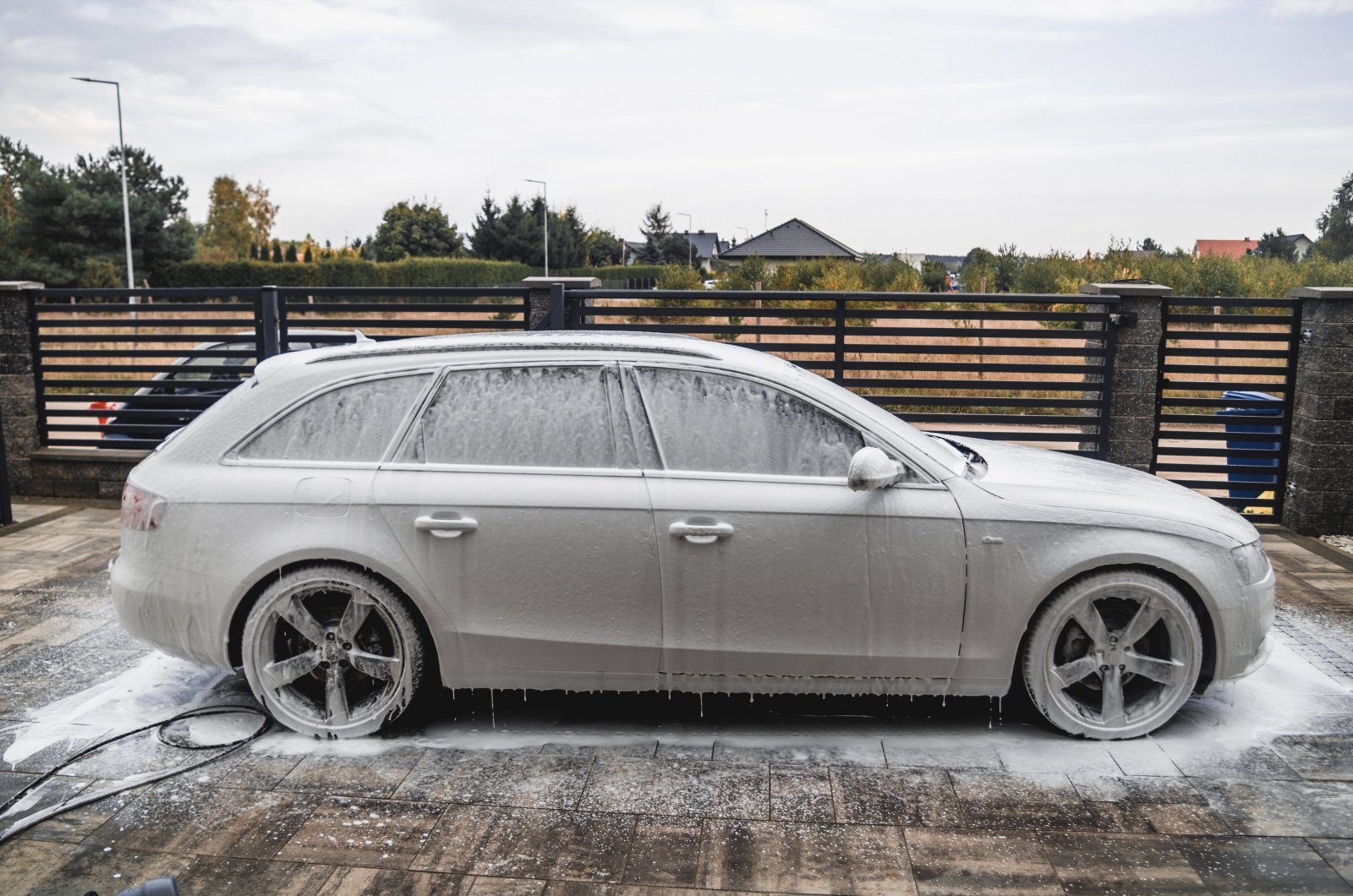

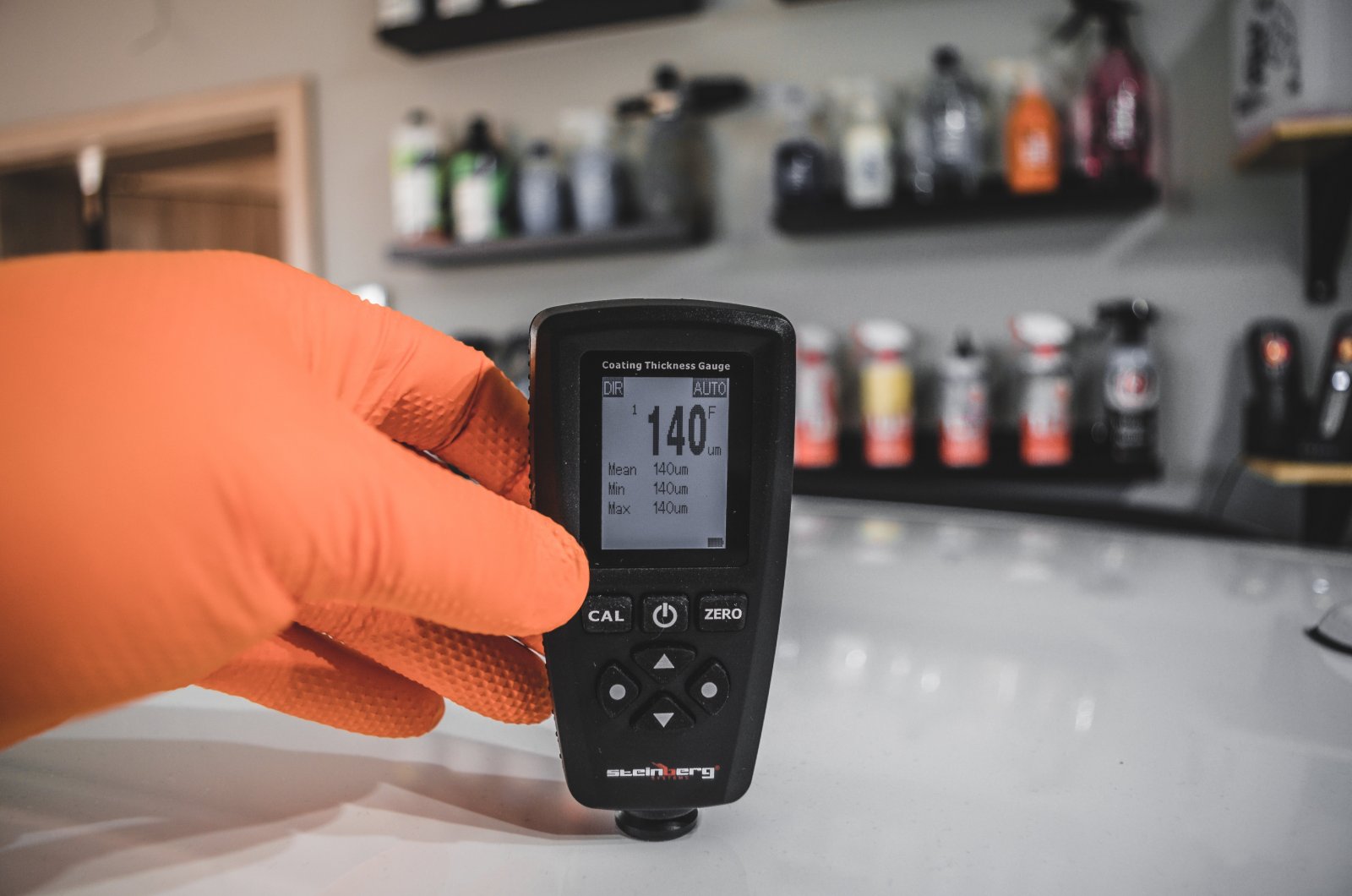

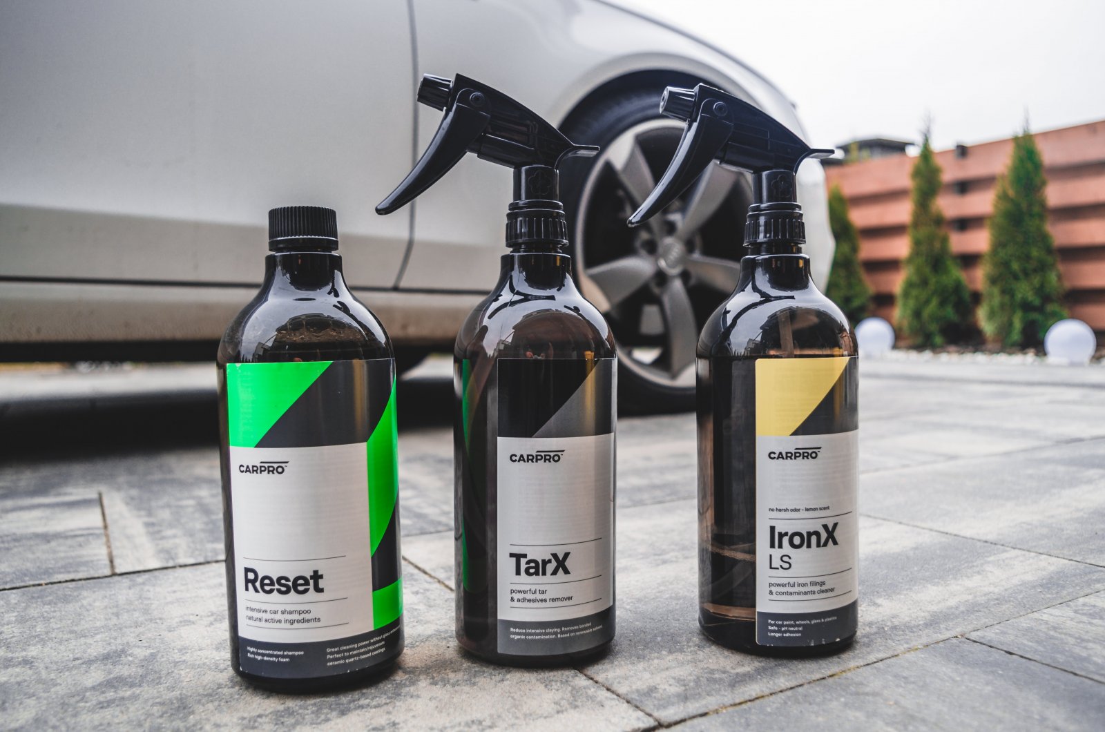

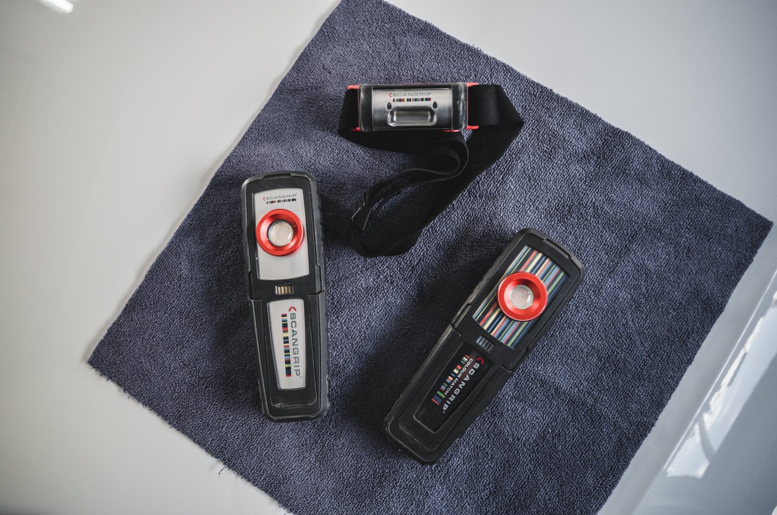

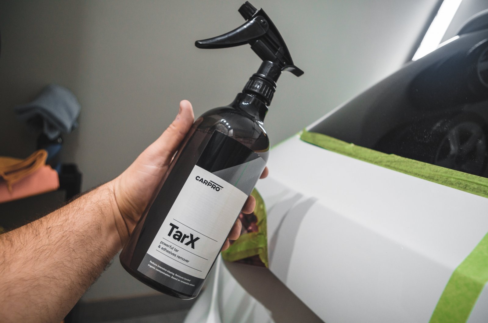

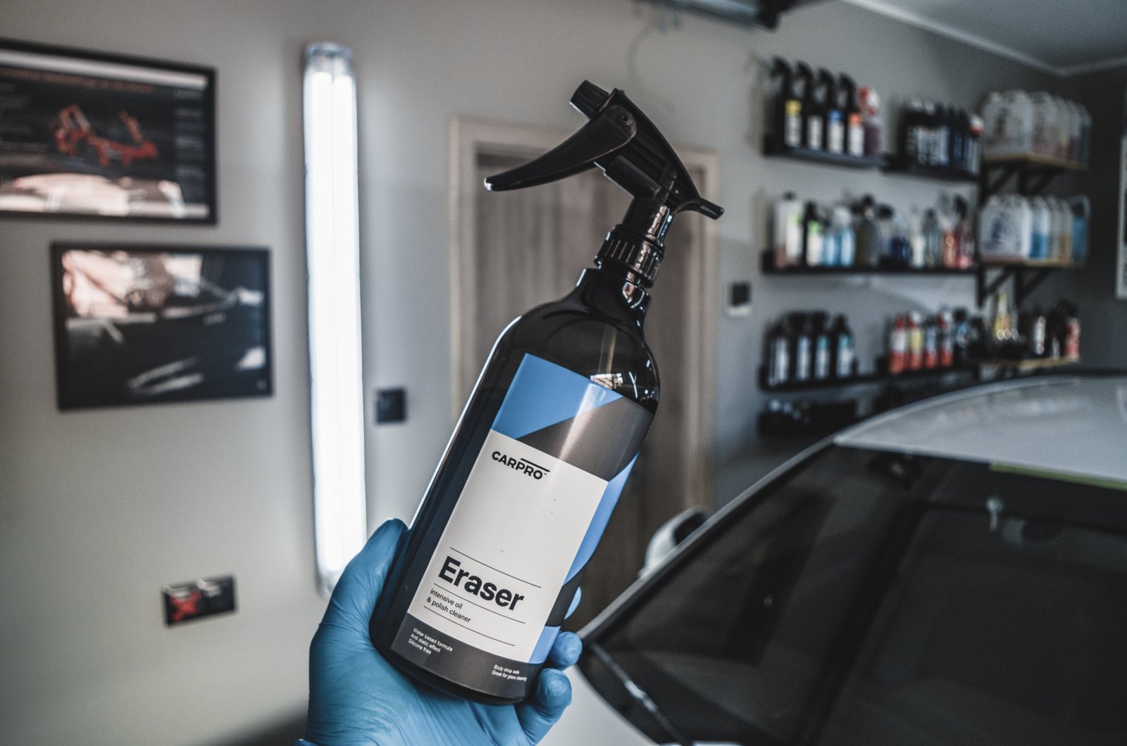

Przygotowanie

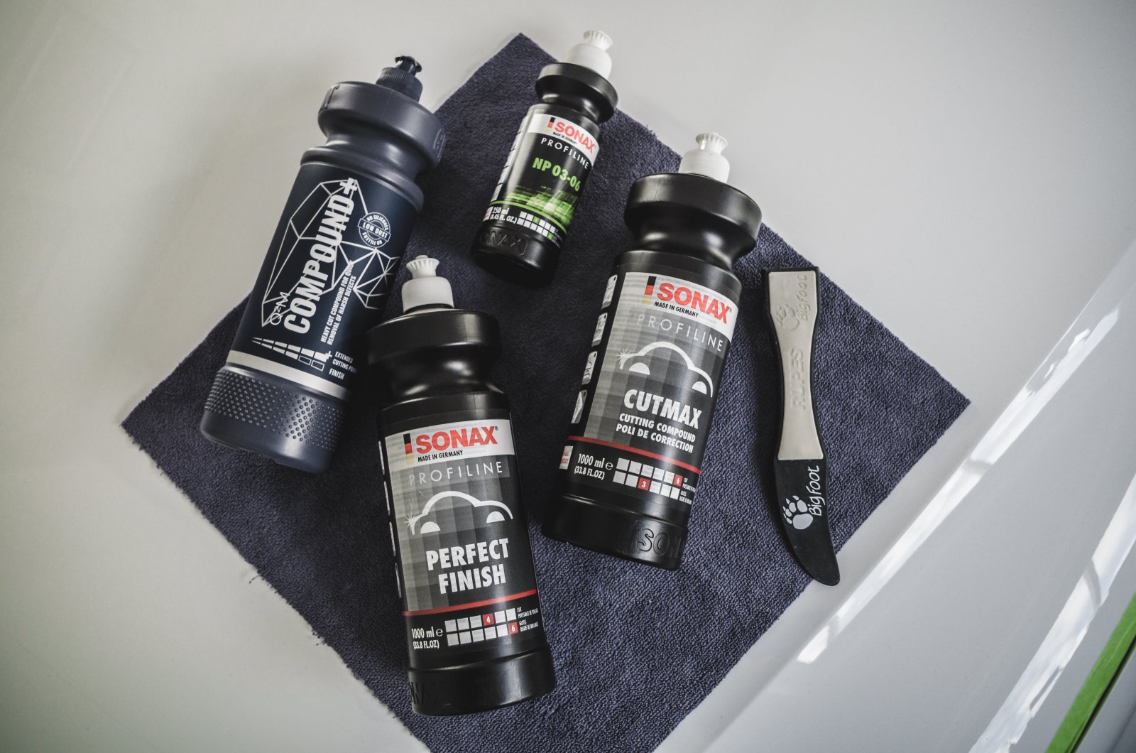

Tak wyglądają wcześniej wrzucone Gyeon Trim i View

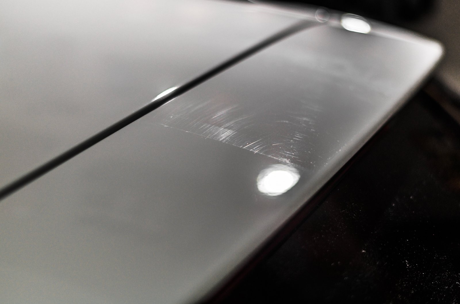

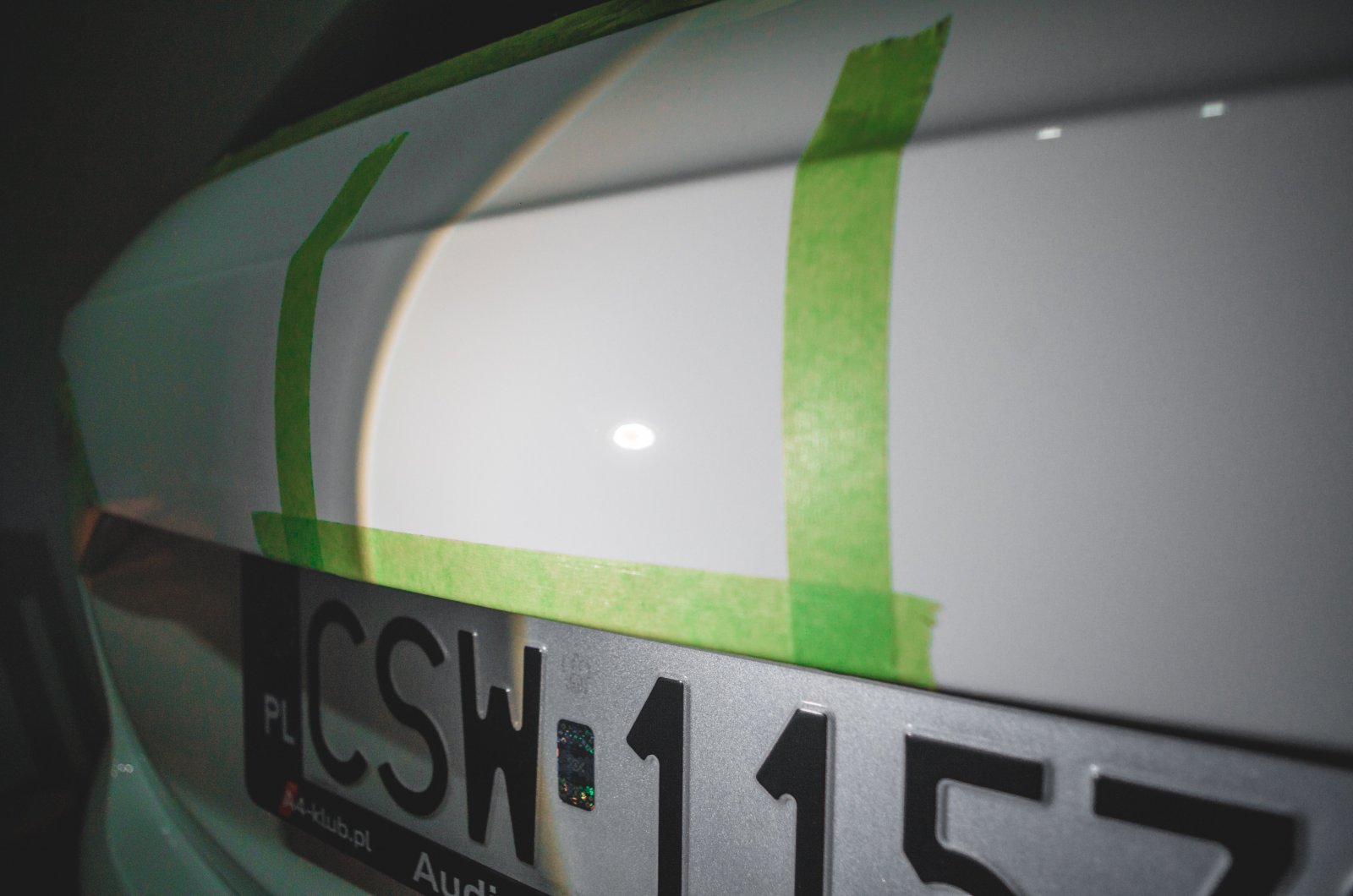

Korekta
Zaprawki

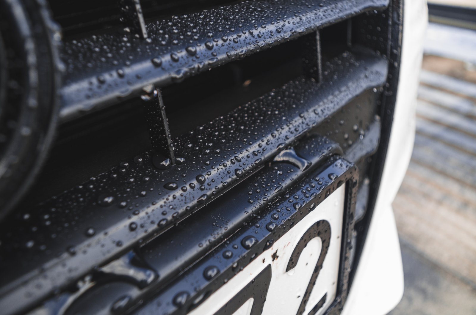

A po korekcie na auto wpada absolutny top od Gyeon, powłoka dostępna tylko dla akredytowanego studia a mianowicie:
Gyeon Duraflex

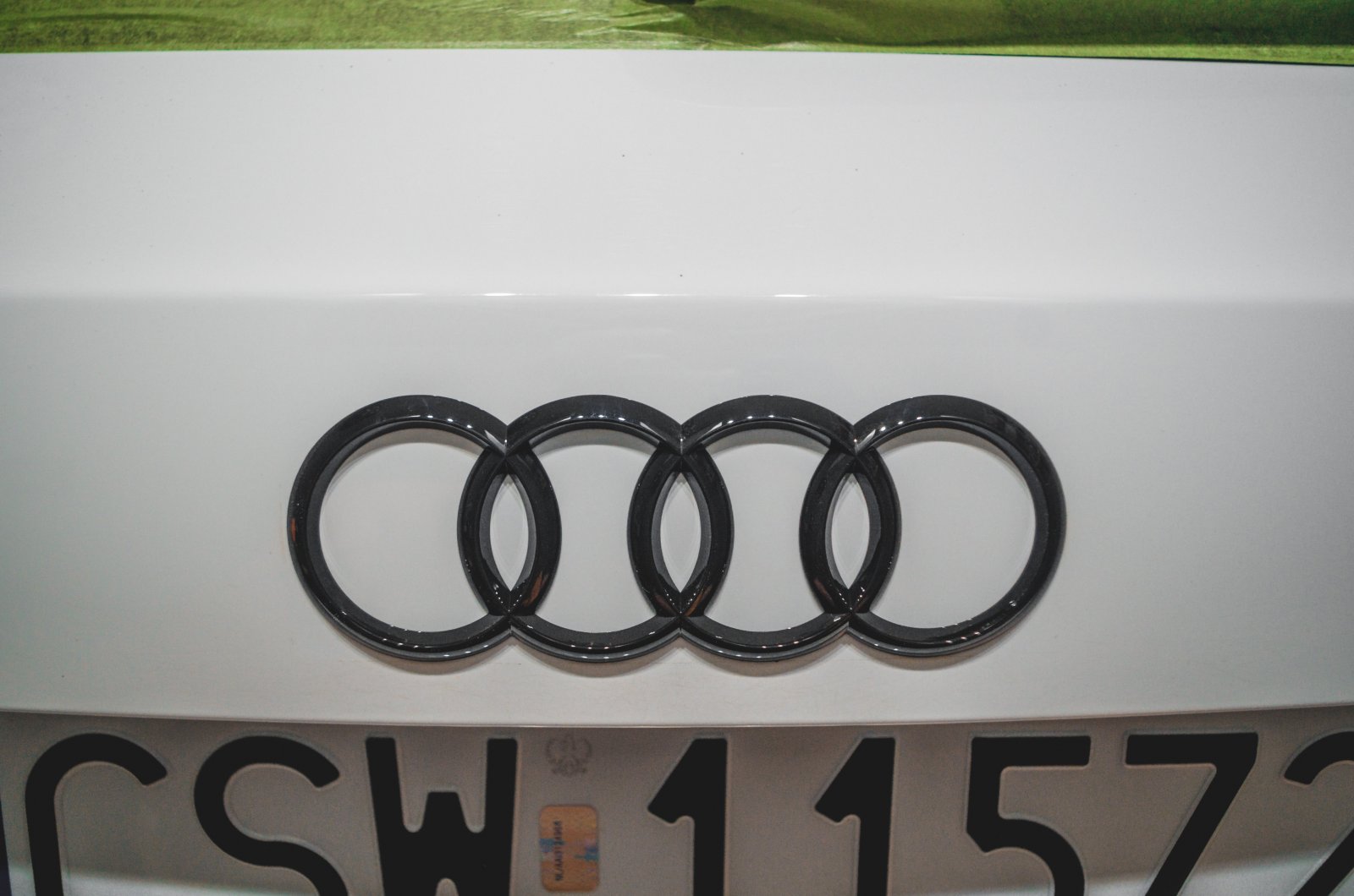

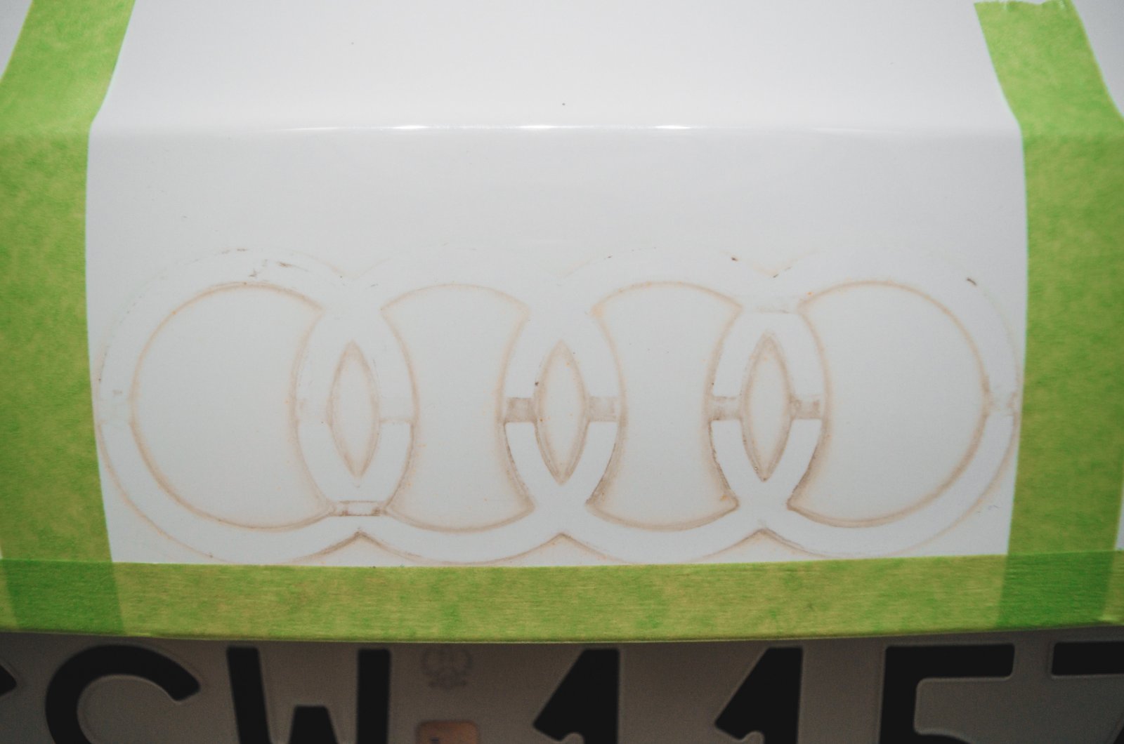

Wrzuciłem też w końcu czarny emblemat na tył, kupiony z Allegro z jakimiś tam numerami ale raczej to nie ori zresztą do b8 nie spotkałem ori na tył....., tak czy inaczej wykonanie naprawdę ekstra.

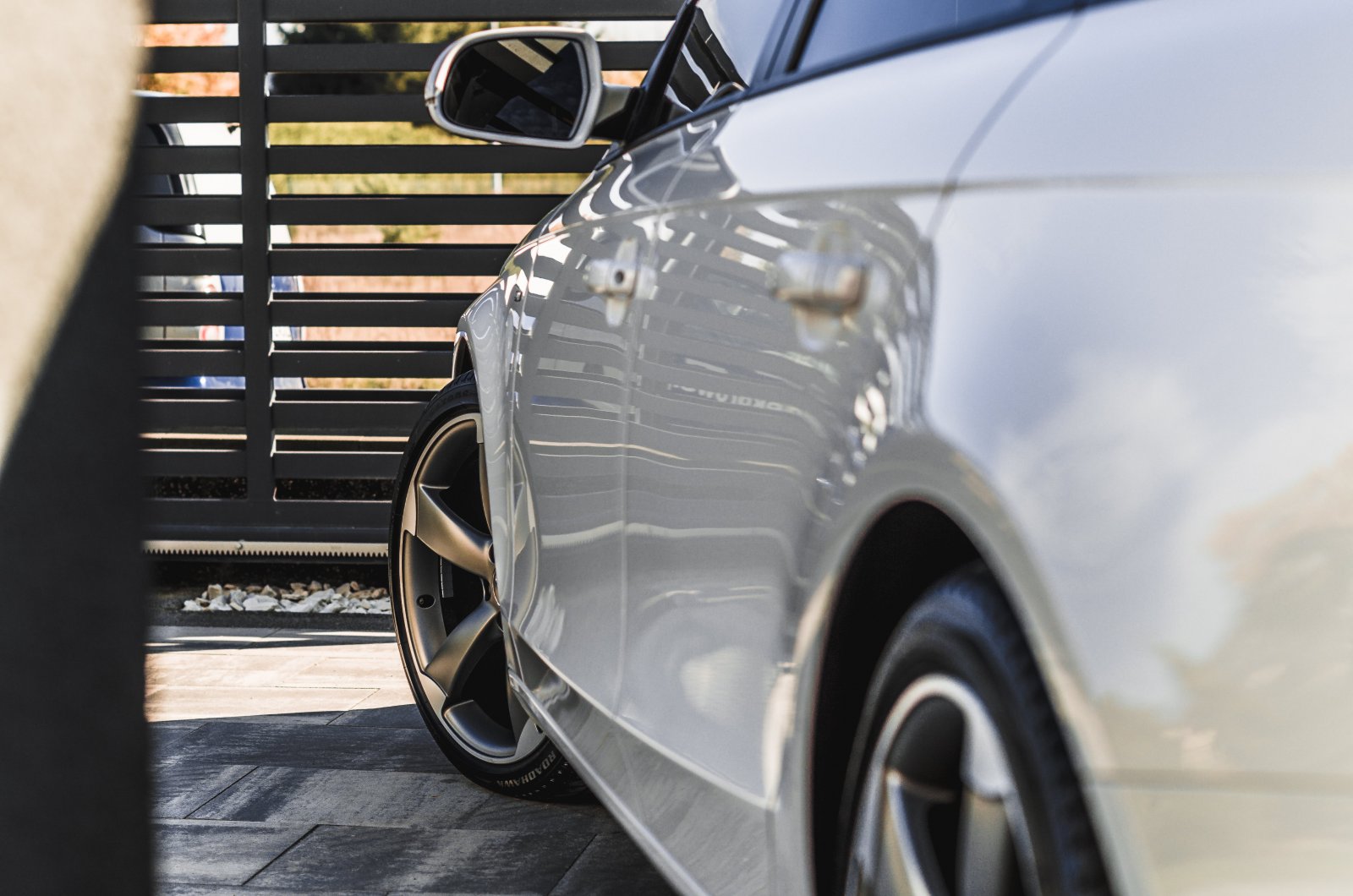

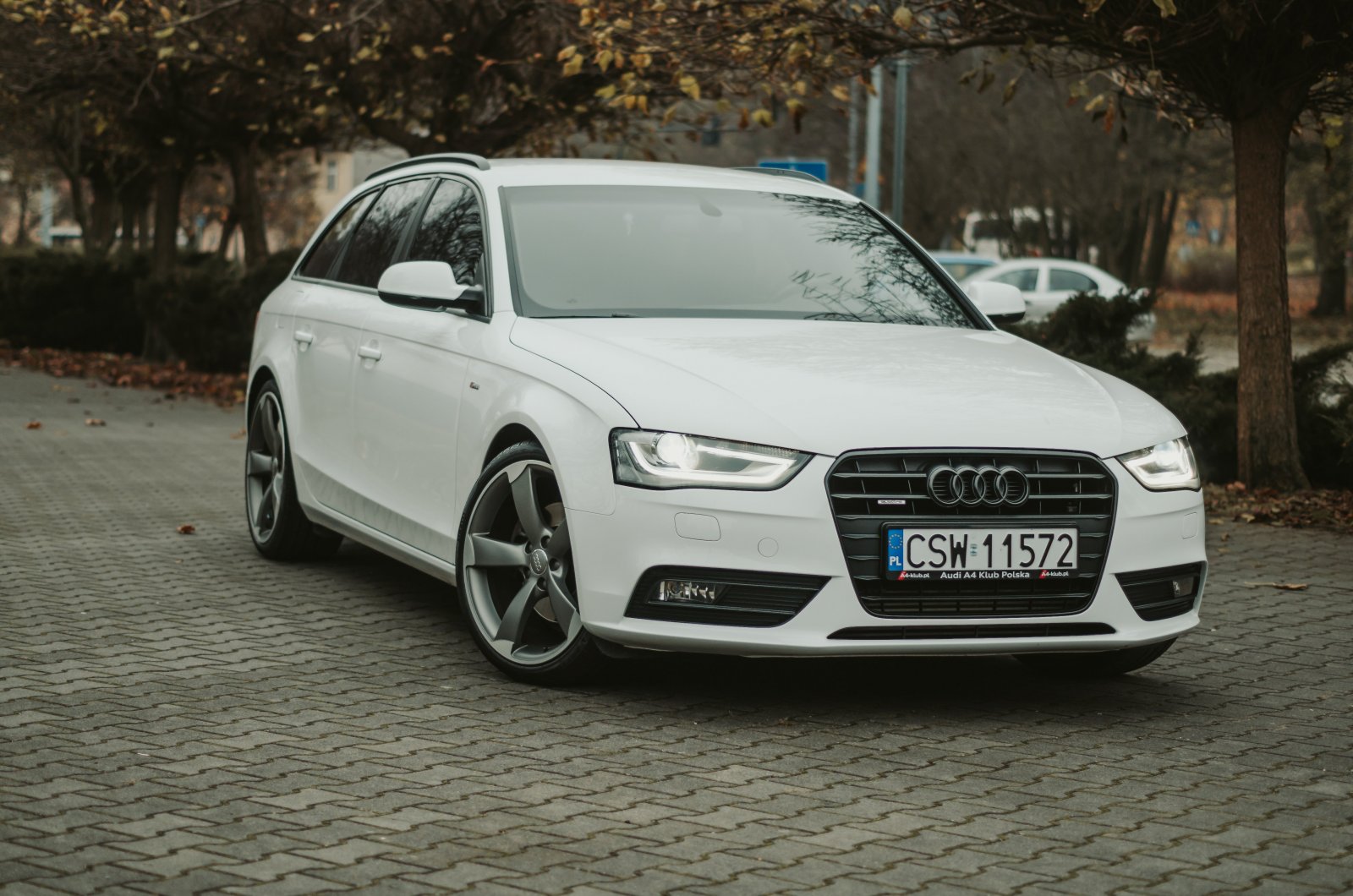

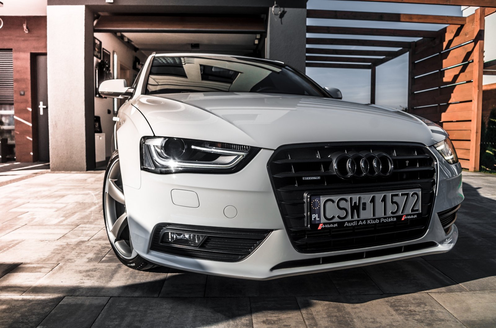

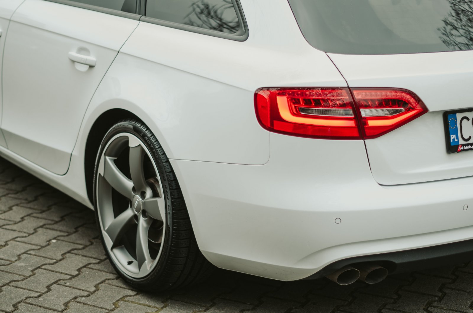

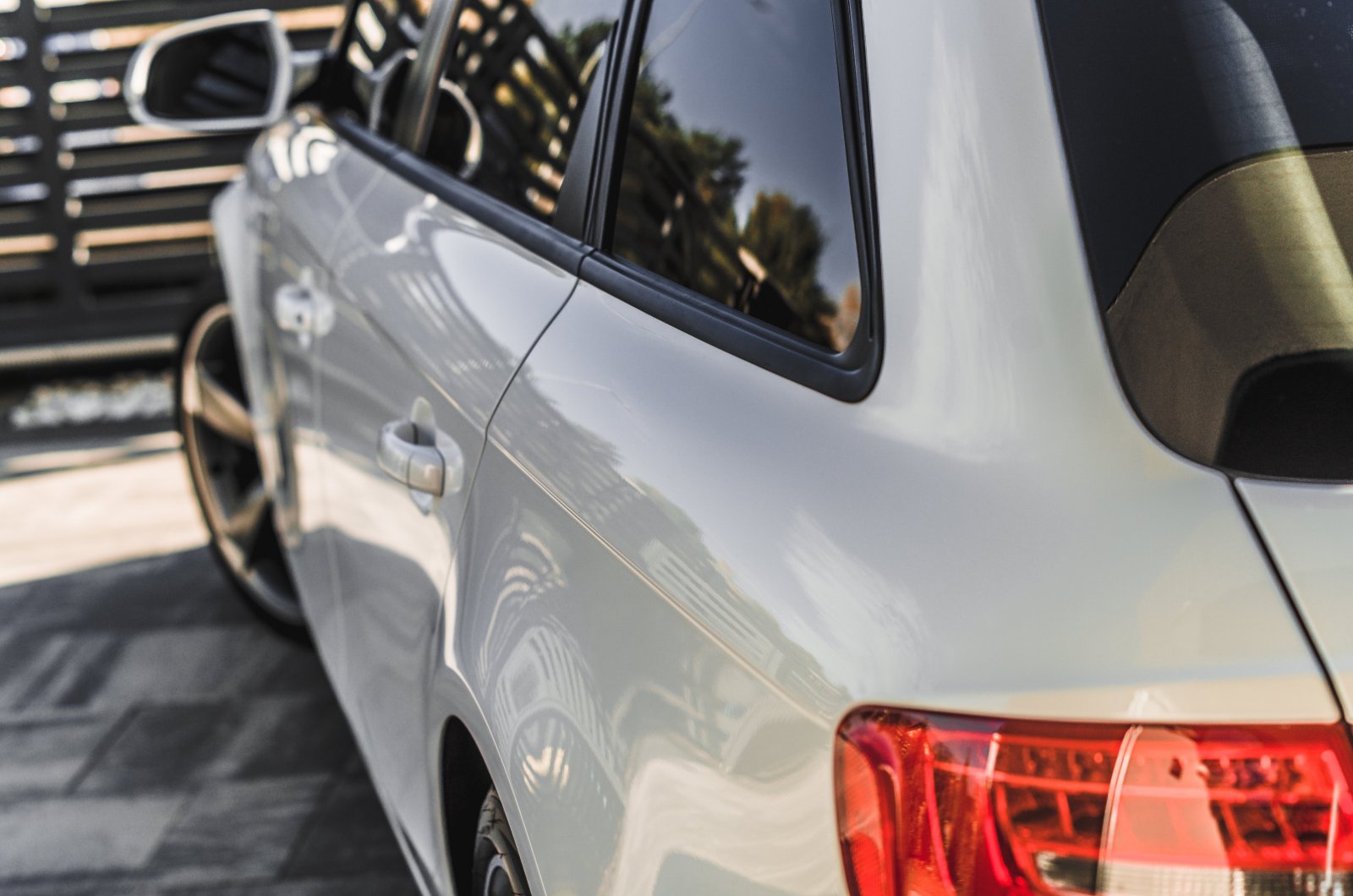

No i tak to wyszło na gotowo, efekt ciężko oddać bo lakier to Ibis White czyli białe Uni , poza tym pogody nie ma, co chwila deszcz więc fotki przed domem, jeszcze w południe  w pełnym słońcu:facepalm:
no ale coś tam chyba widać, że było smarowane...

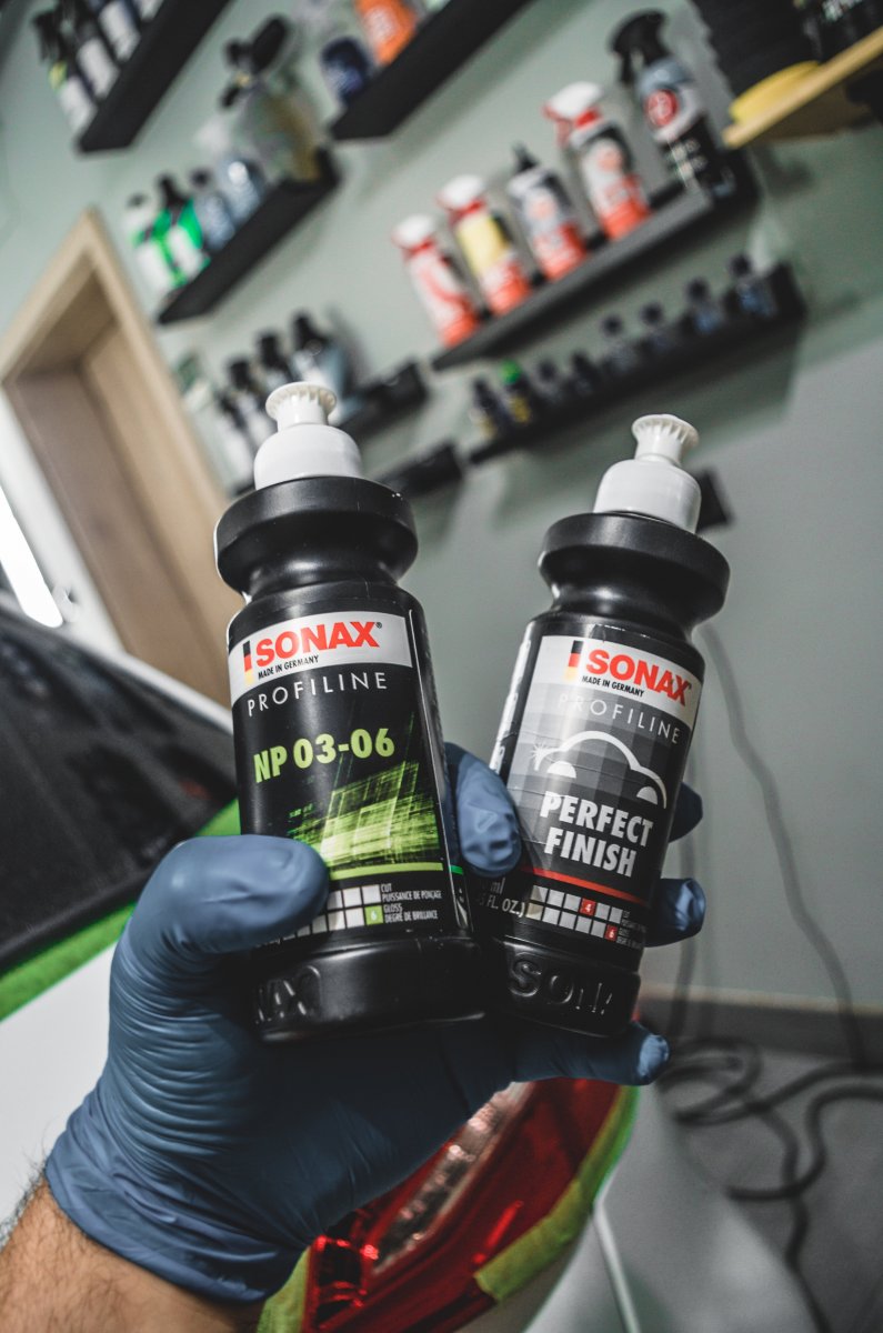

Lava grey. Jest troszkę mikro rys. Wiosna jechałem go na szybko megs 105 i potem 205. Zobacz u mnie w temacie kolor i co można z nim zrobic
Na każdym audi w zasadzie sprawdzi się futro np Rupesa czy Lake Country i ja preferuje do tego pastę  kocha h8 czy h9 i jako finish jakaś średnia gąbka, ja używam żółtego Rupesa i Perfect Finish z Sonaxa, to taki w miarę gotowy przepis na 70% rys out:rolleyes:

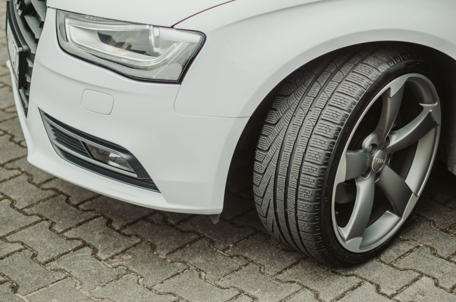

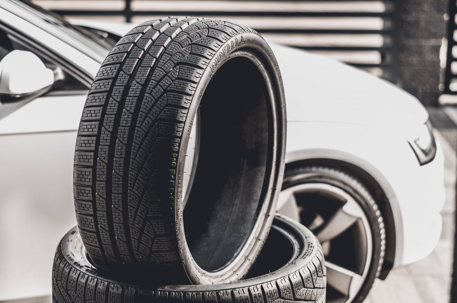

Rotory miały iść na sprzedaż, ale zostają na zimę, póki co założyłem na nie zimówki
Pirelli Sottozero serie II w rozmiarze 235/35/19
Kilka fotek
Pozdr!:hi:
Edytowane przez FroS-t
Specjalnie kupiłeś taki rozmiar zamiast fabrycznego 255/35/19 czy taki się trafił ?
Nie nie, nikt mnie nie wkręci w rozmowy o szerokościach opon:whistling:, auto pójdzie mocno w dół, wiec nie mam zamiaru mieć zaraz wytartych błotników i rudej od środka to raz, dwa to koła po zimie najprawdopodobniej powędrują do drugiego auta jakim jest A3, po trzecie, 255 i 245 na naszych drogach to totalna pomyłka i jeździ się z d*py, przynajmniej u mnie w okolicy. A po czwarte chyba każde koło które chciałbym tu założyć z takim obniżeniem jak planuje, nie będzie grało z 245 a tym bardziej 255…. chyba ze byłoby to 10 cali wtedy 245 w miarę się naciągnie….
