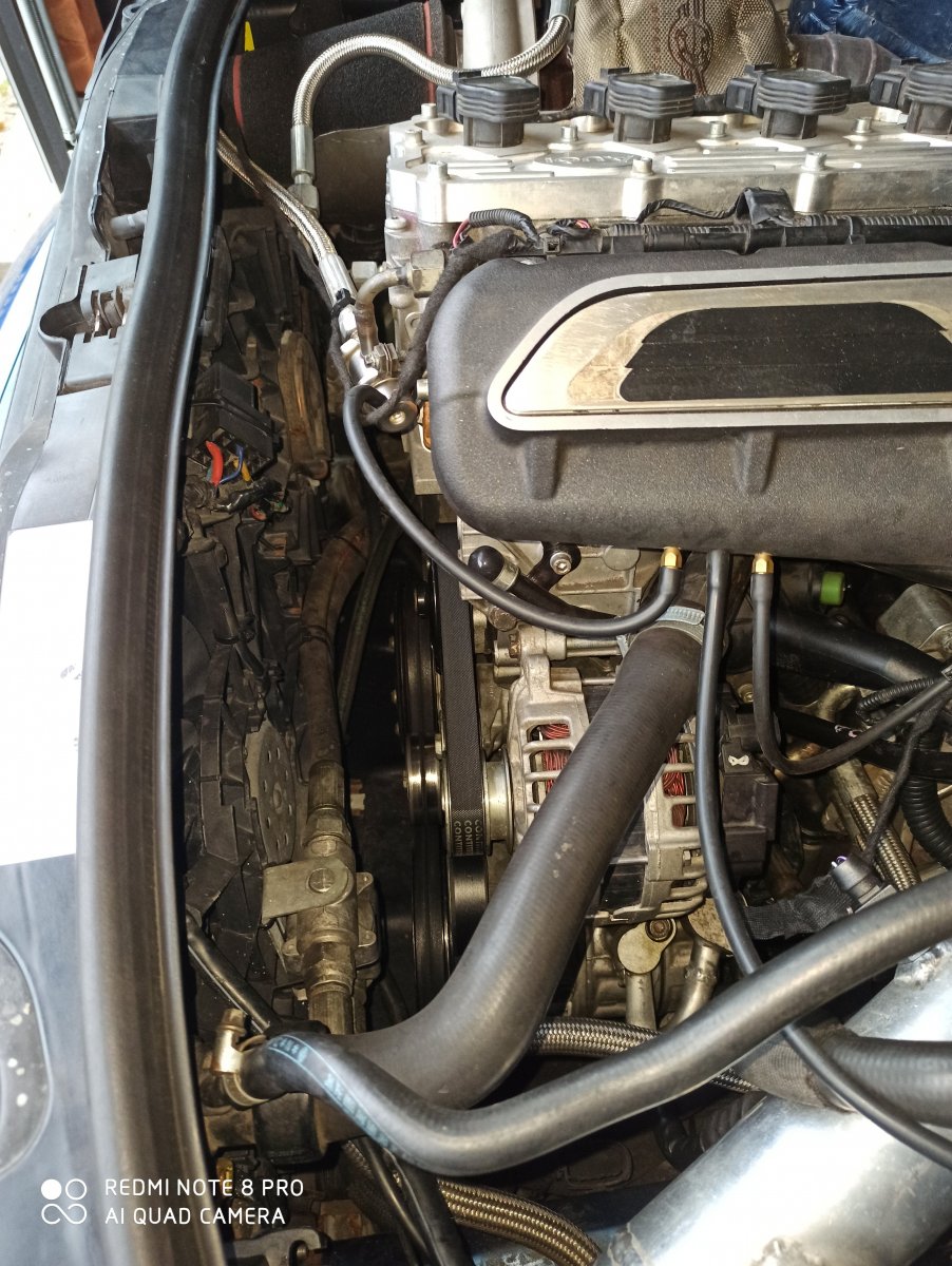

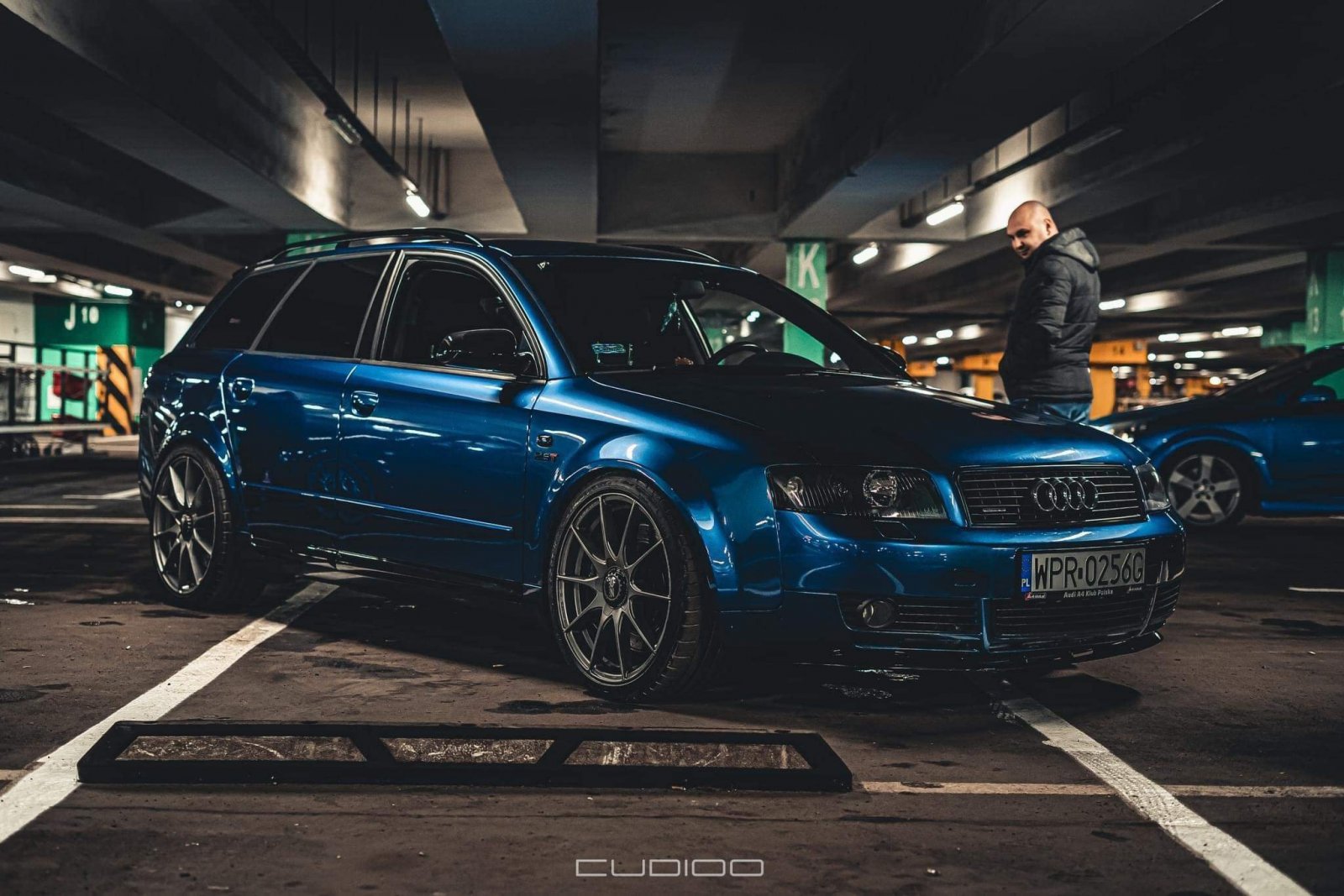

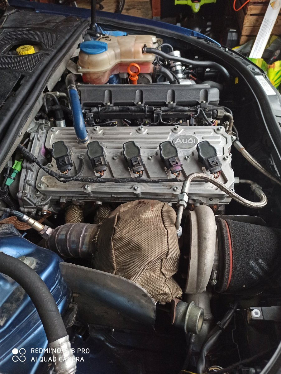

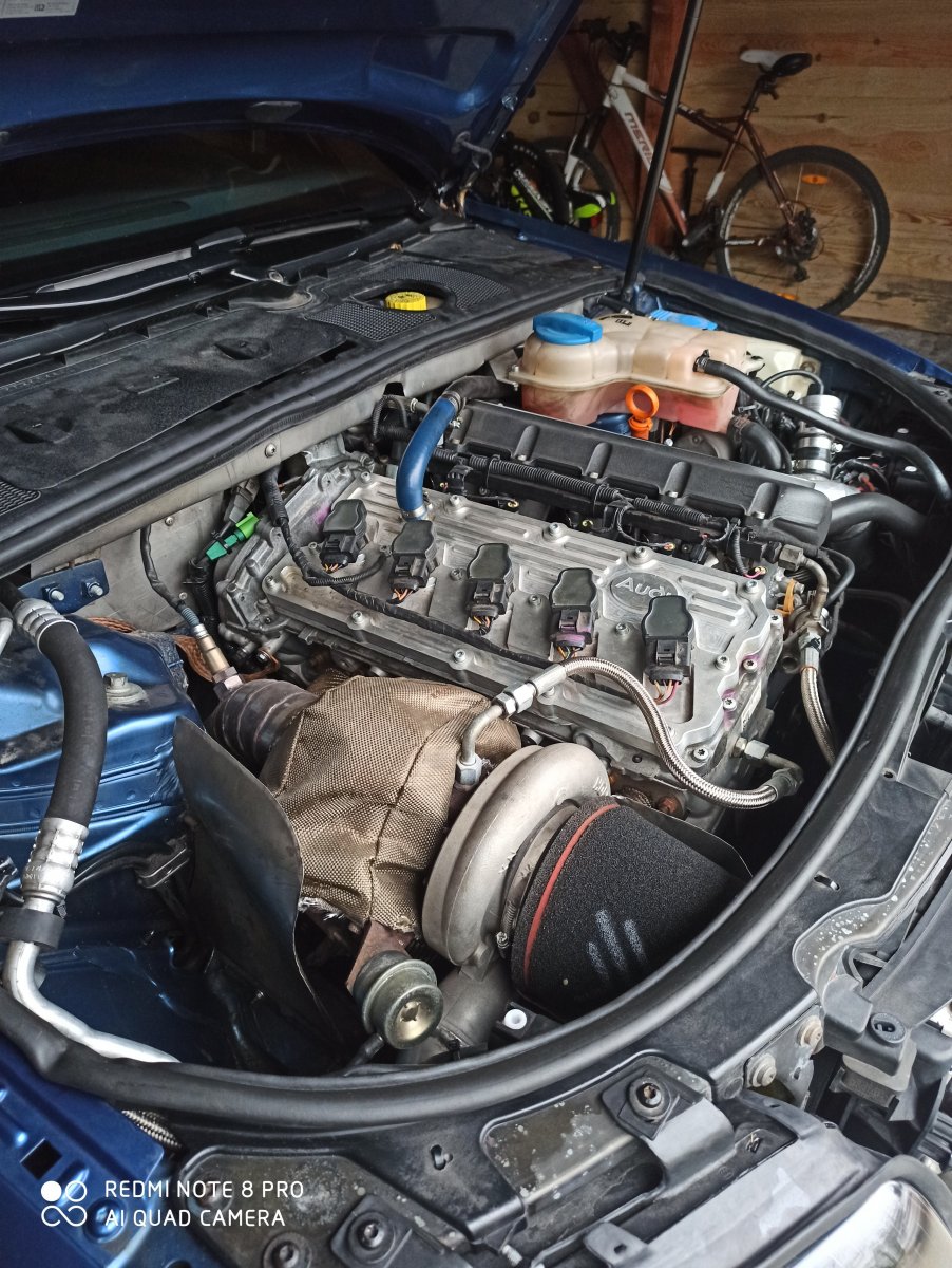

s3ns Opublikowano 21 Listopada 2021 Autor Opublikowano 21 Listopada 2021 Witajcie, Wybacz @morelo, nie mam nic takiego obecnie. Ostatnio nawet próbowaliśmy zrobić taką próbę ale mieliśmy nieszczelność w dolocie, której nie szło ogarnąć na miejscu i z porzyczonego race logika nie skorzystaliśmy. Może innym razem. Dzięki Panowie za miłe słowa, to bardzo budujące! @BartoszSoldier nie, nie została sprzedana. Nadal ją mam i jeżdzę. Odpuściłem sobie na razie ogłoszenie na otomoto, ciężko znaleść tam odpowiedniego kupca. Auto jest wystawione obecnie jedynie na mobile.de Ps kilka fotek z pod maski. 1

Kowi87 Opublikowano 22 Listopada 2021 Opublikowano 22 Listopada 2021 Kurde, projekt kozacki, aż szkoda sprzedawać. Gratulacje wytrwałosci w ilości problemów z budową takiego autka, wiem po sobie co znaczy wrzucić silnik z innego auta i doprowadzać wszystko do ładu. To jest taki silnik?
robee323 Opublikowano 22 Listopada 2021 Opublikowano 22 Listopada 2021 @s3ns bardzo szanuję że poprawiłeś fabrykę robiąc te modyfikacje, po pierwsze wsadzając R5, ale w szczególności za cofnięcie silnika i wykorzystanie skrzyni z S5 (obecnej też w A4 B8), która ma znacznie mniejszy dzwon. Czy wsadzając te skrzynie i cofając silnik też zmodyfikować sanki oraz elementy zawieszenia, prawda? Do tej pory nie nie widziałem w pełni skończonej operacji. Pozdrawiam

s3ns Opublikowano 23 Listopada 2021 Autor Opublikowano 23 Listopada 2021 @Ivanekaż muszę tego przesłuchać  Ps Povagowani obecnie swietny kanał, musze zobaczyć ten odcinek. Gdybym był bardziej medialny to pewnie bym wyskoczył do Zahara lub gdzieś z tym autem. Ale budowałem je tak na prawdę dla siebie, raczej bez szumu medialnego @BartoszSoldierno auto nadal chciałbym mieć, pomimo wypalenia w temacie i tego że kupiłem już inne auto to te ciągle mnie cieszy. Dp był plan owinąć ale jakoś mi to umknęło. Daliśmy tam inne rzeczy w zamian. @Kowi87dzięki, tak, masa spraw przy swapie. Tu chyba jeszcze więcej bo i skrzynie zmieniałem. To ze zdjęcia to chyba DAZA z rs3/ttrs/rsq3. My kupiliśmy "tate" tego silnika, czyli 07K oferowane od 2004 roku w USA w Jetta/Golfie itd na ich rynku. Wolnossąca jednostka. DAZA była zbudowana bazujac na tym właśnie silniku. @robee323 dobrze napisane, to był jeden z punktów projektu - poprawić w pewnym sensie fabrykę. Aż dziwne czemu audi nie chciało wg starej swojej szkoły montować r5 wzdłużnie z stałym quattro.. Zawieszenie nie musiało być modyfikowane, ale sanki przednie już tak, custom łapy silnika, skrzyni no i skracany, wyważany wał napędowy. Do tego skrzynia jest basywna i szeroka, wymagała podklepania tunelu  @_małyTM_ dobrze nie sprzedaje xd. Nie no jak bym oddał to tylko w dobre ręce aby kontynuacja była. Co do motorów to stara dobra szkoła to silniki np 2.2 r5. To co jest u mnie to już przedstawiciel tych nowszych, ale pierwsze wersje. 1

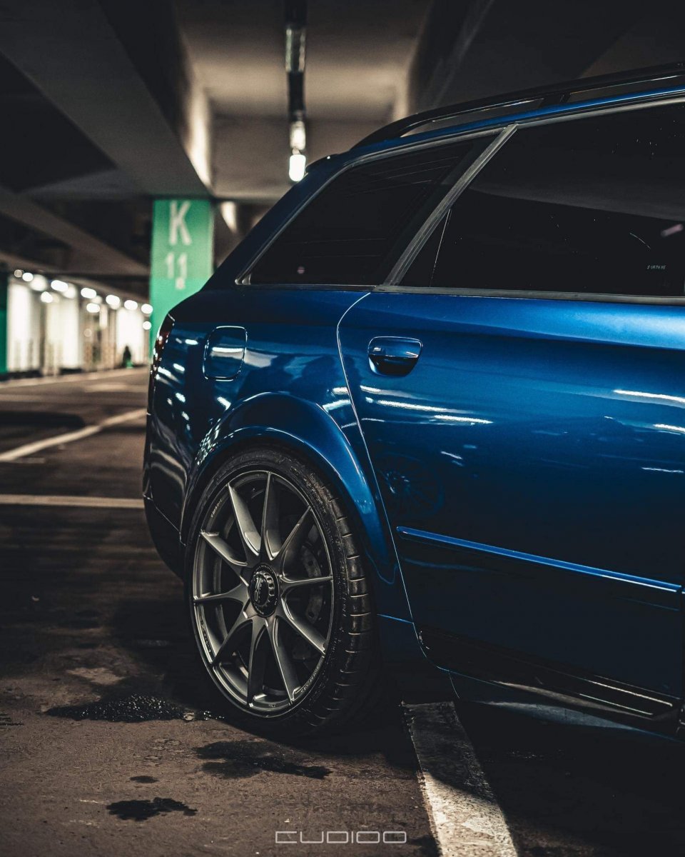

s3ns Opublikowano 28 Listopada 2021 Autor Opublikowano 28 Listopada 2021 @Ivanek, dzięki, racje masz. Trzeba by może faktycznie podziałać w tym kierunku.. Auto zawitało na WNR w zeszłą sobotę, co zaowocowało kilkoma fajnymi fotkami. Pozdrawiam! 4
