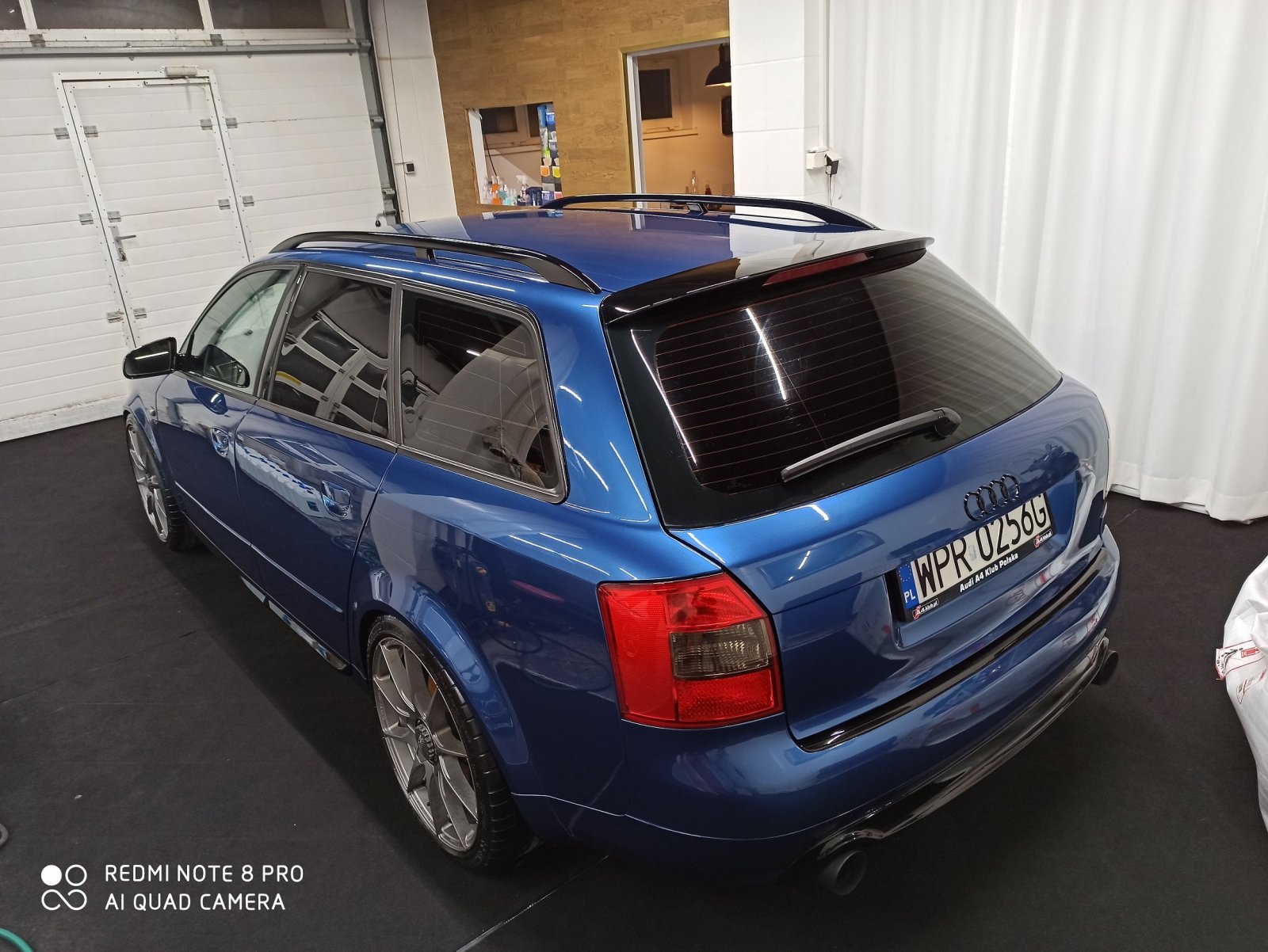

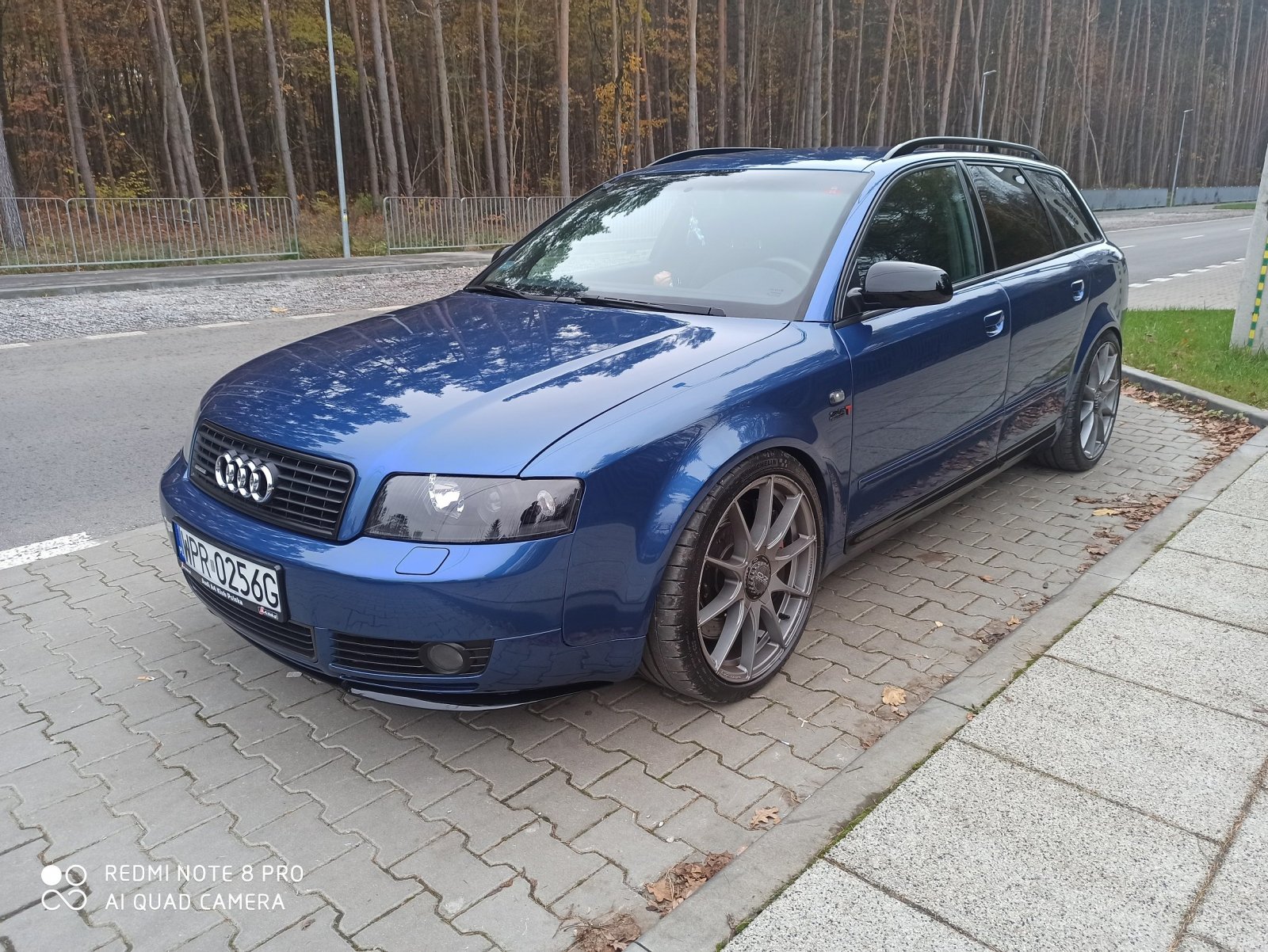

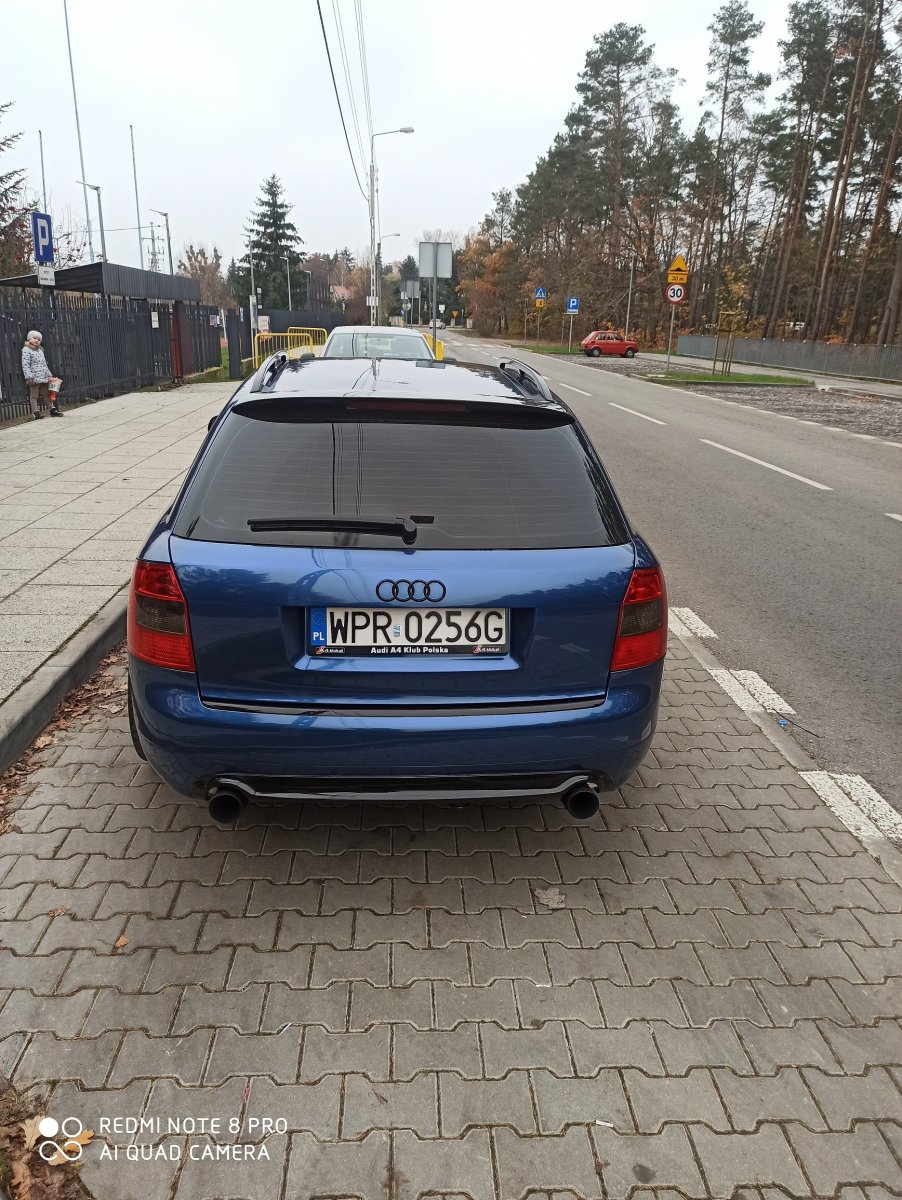

Audi A4 B6 Quattro 2.5T. Chyba jedyne w Europie a może tez na świecie b6 z 2.5T r5 pod maską.
Przy budowie nie szliśmy na skróty, wiele rzeczy było także wyzwaniem. Jednak efekt jest na prawdę fajny.

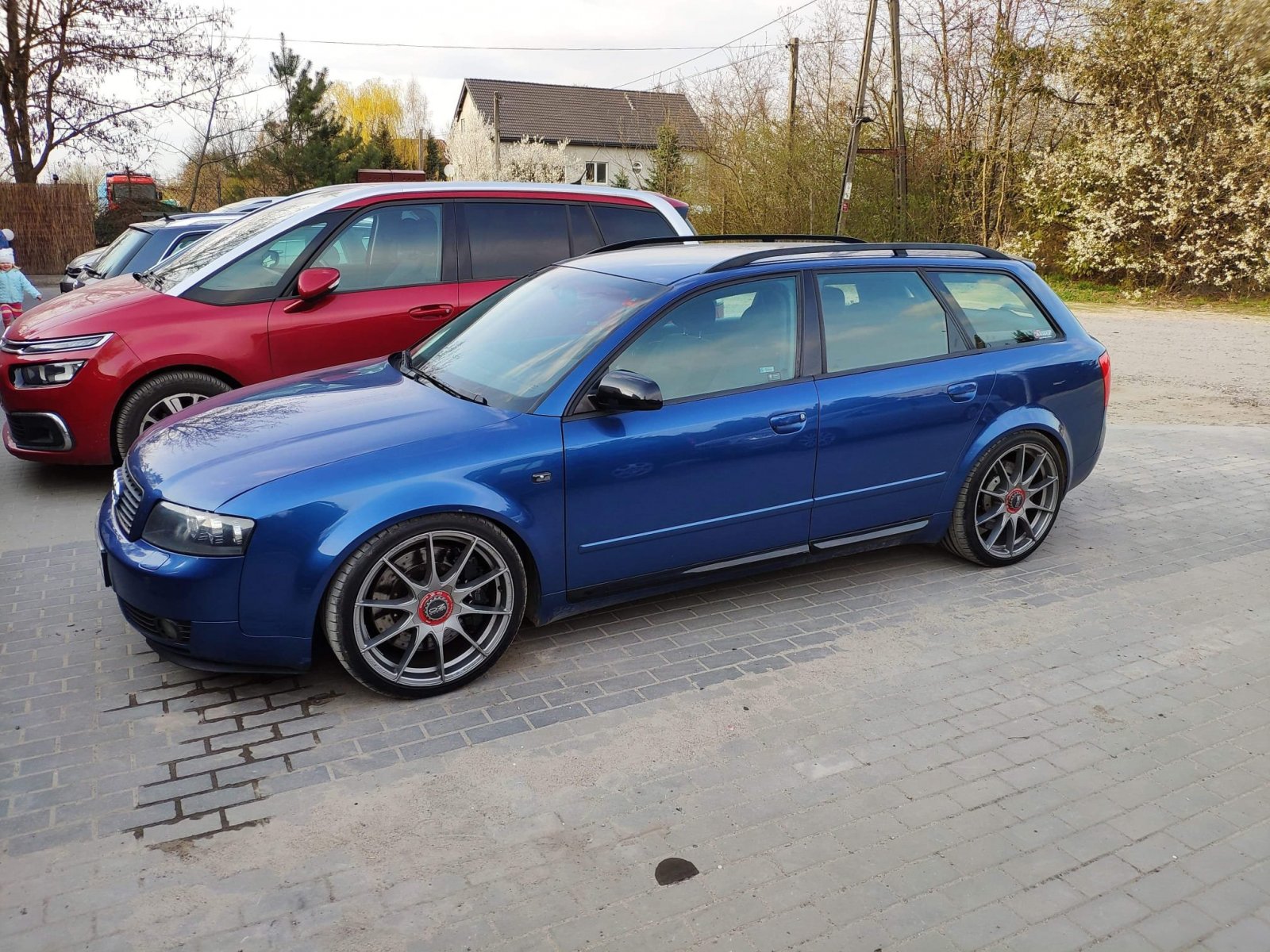

Baza to a4 b6 z silnikiem 1.8T, quattro. Auto miałem od 6 lat w swoich rękach, był to sprawdzony egzemplarz z bezwypadkową przeszłością. Wszędzie oryginalny lakier, nigdy nawet nie naprawiana po stłuczce.
Było wiele stage w między czasie, obecny jest na aucie od 7 tys km i około 2 lat. W aucie na dziś dzień:

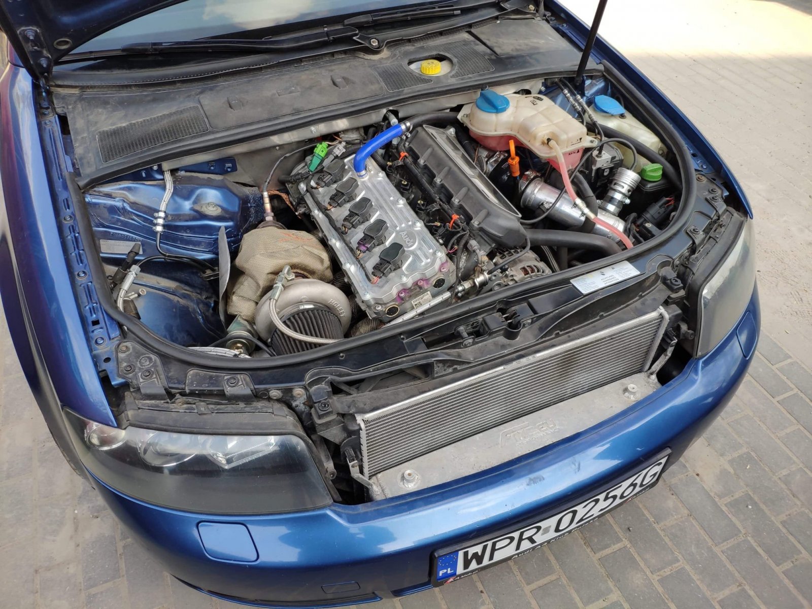

-Silnik 07k 2,5 litra R5, z kutym walem korbowym, korbami i tlokami kutymi z 2.0 TFSI
-Skrzynia z Audi S5 4.2
-Tylny dyferencjał Audi S4 B7
-Relokacja filtru olejowego za pomoca adaptera IROZ z USA
-Pokrywa zaworowa IROZ z USA
-Turbo Holset HX35
-Masa nowych części w aucie, wszystkie węże, spinki, klamry, uszczelki nowe bo wszystko kupowane na zamowienie
-Wystrojony na EMU BLACK
-Felgi OZ letnie 19
-W środku czarny sufit, deska poflokowana, kierownica z A4 B7
-Dekory RS4 B7
-Sprzęgło z 3.0 tdi dwu-tarcz , koło zamachowe z A4 B8 2.0TDI
-Pompa paliwa bosch 044
-Układ hamulcowy RS4 B7 kompletny z przewodami wzmacnianymi HELLA
-Abs i esp działa
-Wtryski 5x1000
-Dokladka tył S4 B7 Custom
-Nowe lampy przód
-Tylne lampy folia
-Komputer pokładowy w Tablecie
-Kolektor wydechowy custom w bandażu
-Dolot przerobka na bazie z RS3 8V
W tamtym roku cala nowa, odnawiana blacharka za 10 tys, bez grama rdzy, położona ceramika, dokładki i relingi i wiele inych elementów malowane w czarny połysk alla shadow line.
Warte odnotowania jest to ze auto ma papiery na te przerobki, ma nadany nowy vin ze wzgledu na cofniecie silnika (stary byl na grodzi nabity).
Moc na kołach przy quattro 520 hp i 625NM.
Wybaczcie że niewiele zdjęć, muszę gdzieś więcej wygrzebać.
Pozdrawiam wszytkich. Gdyby ktoś był zainteresowany autem na pewno znajdzie ogłoszenie na otomoto, dla klubowiczy będzie spory rabat, chciałbym aby auto znalazło dobrego następce!

Poproszę zdjęcia pod komorą silnika - to interesuje mnie najbardziej :D

Muszę też przyznać że opis modyfikacji, które zawarłem w 1 poście jest mocno niekompletny. Zapominam sam co zostało zrobione, przy okazji pw z jednym z was przypomniałem sobie że auto ma jeszcze np.
- zawieszenie gwintowane Eibach Prostreet,
- stabilizator przód/ tył rs4 b7
-przemieszczony akumulator do bagażnika
-nowe serwo, pompa wspomagania
-silnik jest dość mocno cofnięty do tyłu auta z racji użycia nowszych skrzyń z s5. Paski od osprzętu mogę wymienić wsadzając po prostu ręce do komory ;) jest tam z 10 cm do wentylatorów.
