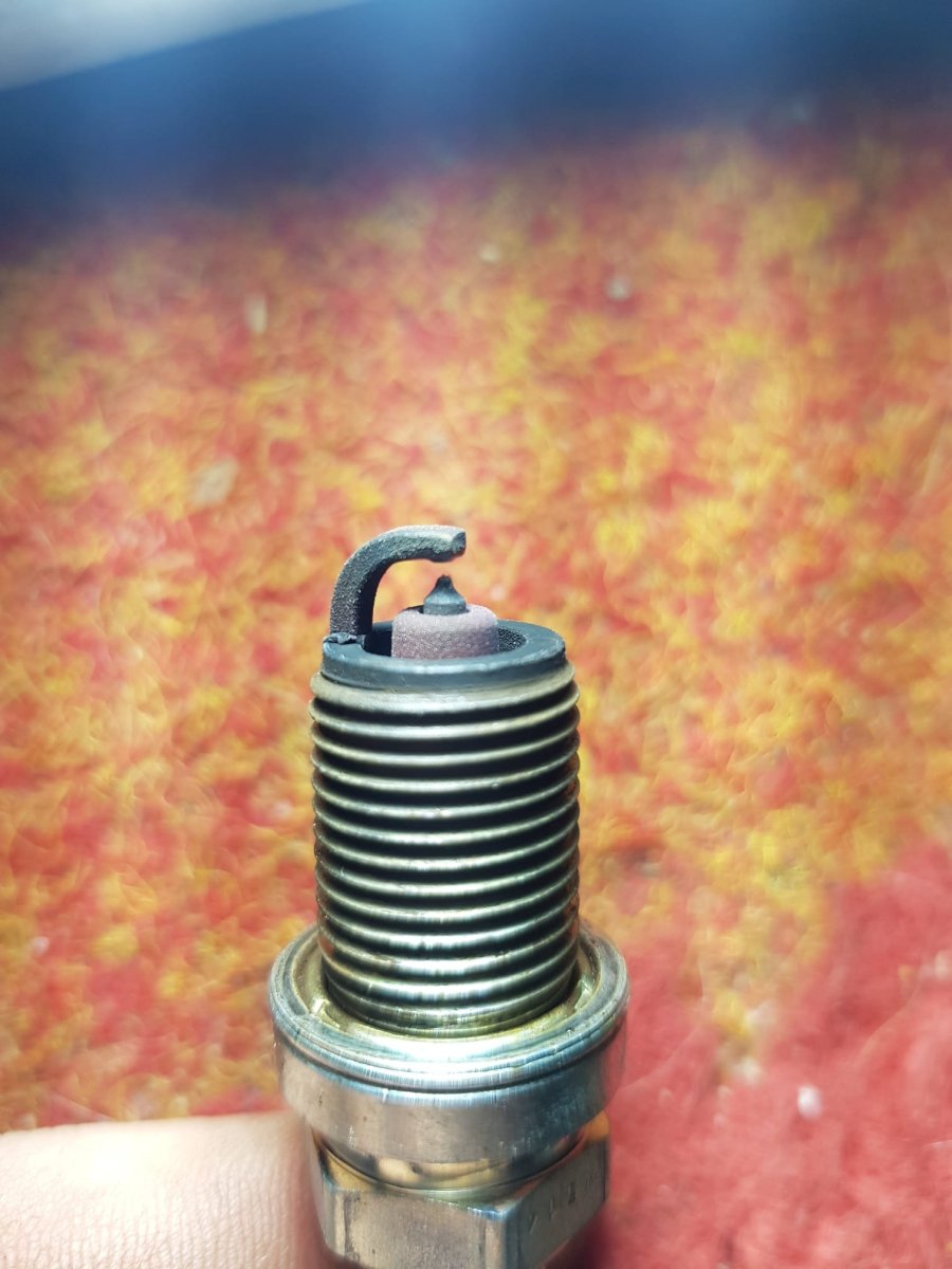

patis33 Opublikowano 15 Stycznia 2022 Opublikowano 15 Stycznia 2022 Witam Dzisiaj wymieniałem świece b6 1.8 290 tys nalot, lpg jak oceniacoe stan? (troche przesadziłem bo zrobilem na nich 40 tys) Sprawdzilem tez pierscienie i jest na nich duzo nalotu mam sie czym martwić trzeba coś z tym robić?
przem8 Opublikowano 15 Stycznia 2022 Opublikowano 15 Stycznia 2022 Bierze olej? Dużo nalotu/nagaru na swiecach.
patis33 Opublikowano 15 Stycznia 2022 Autor Opublikowano 15 Stycznia 2022 Na motulu duzo bral msc temu wymieniłem na millersa i jest duzo lepiej ale dolewam
przem8 Opublikowano 15 Stycznia 2022 Opublikowano 15 Stycznia 2022 Dużo to ile? Litra na 1000km? Świece wyglądają kiepsko jak na taki przebieg i tyle.

patis33 Opublikowano 15 Stycznia 2022 Autor Opublikowano 15 Stycznia 2022 3 godziny temu, przem8 napisał: Dużo to ile? Litra na 1000km? Świece wyglądają kiepsko jak na taki przebieg i tyle. Wczesniej ok 400/500 ml na 1000km teraz ok 200
Unf Opublikowano 15 Stycznia 2022 Opublikowano 15 Stycznia 2022 Na pewno coś jest nie tak. Tak się składa, że dzisiaj też wymieniałem świeczki, dałem d*py, bo się obudziłem po jakichś 70 000km z tym... A mimo to, wszystkie jak poniżej, wstydu chyba nie ma
przem8 Opublikowano 15 Stycznia 2022 Opublikowano 15 Stycznia 2022 54 minuty temu, patis33 napisał: Wczesniej ok 400/500 ml na 1000km teraz ok 200 Jak tyle bierze to tak mogą wyglądać świece jak Twoje.
patis33 Opublikowano 15 Stycznia 2022 Autor Opublikowano 15 Stycznia 2022 25 minut temu, przem8 napisał: Jak tyle bierze to tak mogą wyglądać świece jak Twoje. Ok a co proponowałbyś zrobić?
przem8 Opublikowano 15 Stycznia 2022 Opublikowano 15 Stycznia 2022 Nic, małym kosztem to możesz spróbować tego xado antykoks. Jak bierze tyle oleju to świece zmieniaj częściej i tyle. Jeździć aż padnie albo remont za kilka tys.
