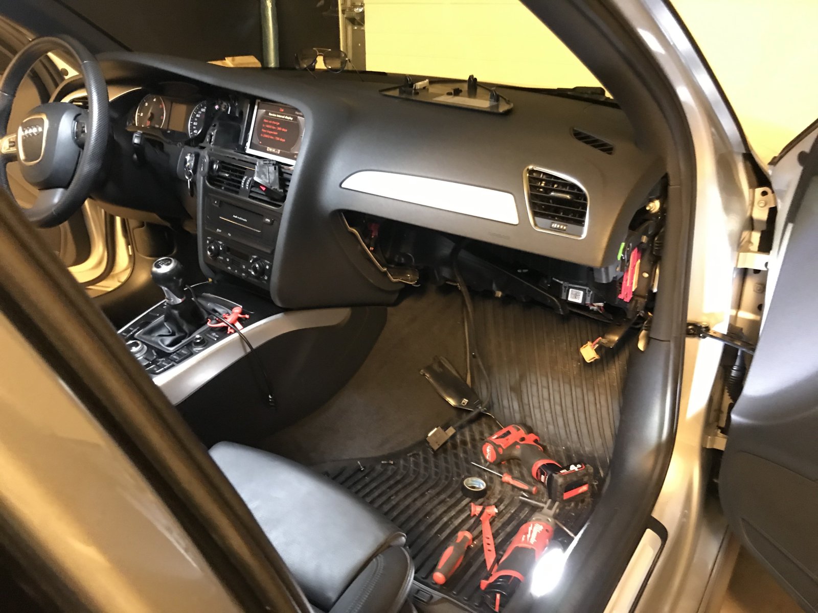

ponadto pytanie... mam poduchę  z zakupionej kiery pod polifta ale za grzyba nie chce zaskoczyć na zaczepy od kiery z polifta a4/a5. Znalazlem jakis napis na poduszce, ze niby a3 ale wiązka jest o numerze  8u0971589j Czyli pod a4 a5. powiedzcie mi czy jest jakaś różnica po między poducha a3 - a4 - a6 ? :mysli:
poducha z a3 pasuje pod kiere a4 ?
1 godzinę temu, Norbas napisał:
Nie mój poziom...

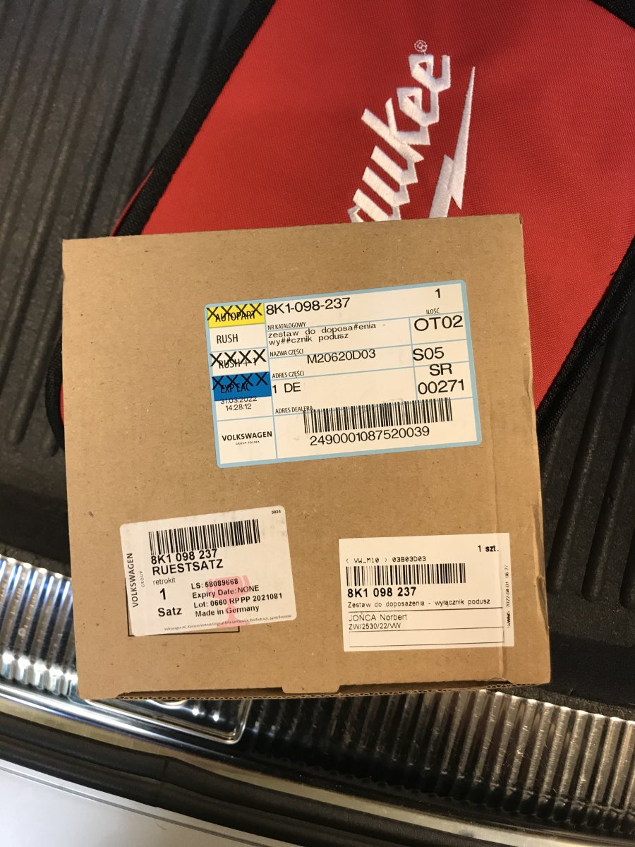

Obecnie kasa na poduszkę poszła na zestaw odcięcia poduszki :decayed:
Ja mam Kiere z s1 i niby to było to samo co a3 ale jednak podobno różni sie to czymś jak sprzedawałem multi z tej kiery i niby to nie jest to samo co w kierze z s1,w każdym bądź razie jak by ktoś wrzucał Kiere z a1/s1 to ori poducha z 3 ramiennej kiery pasuje od a4 poliftowej

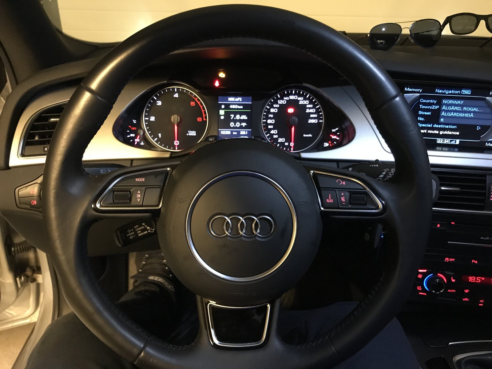

Już poduchę ogarnąłem. Był zaczep lewy wykrzywiony tak jakby ktoś zapomniał o nim, ze jest i szarpał go...
duzo lepiej ale wystawiłem na sprzedaż bo jednak chciałbym ścięta...

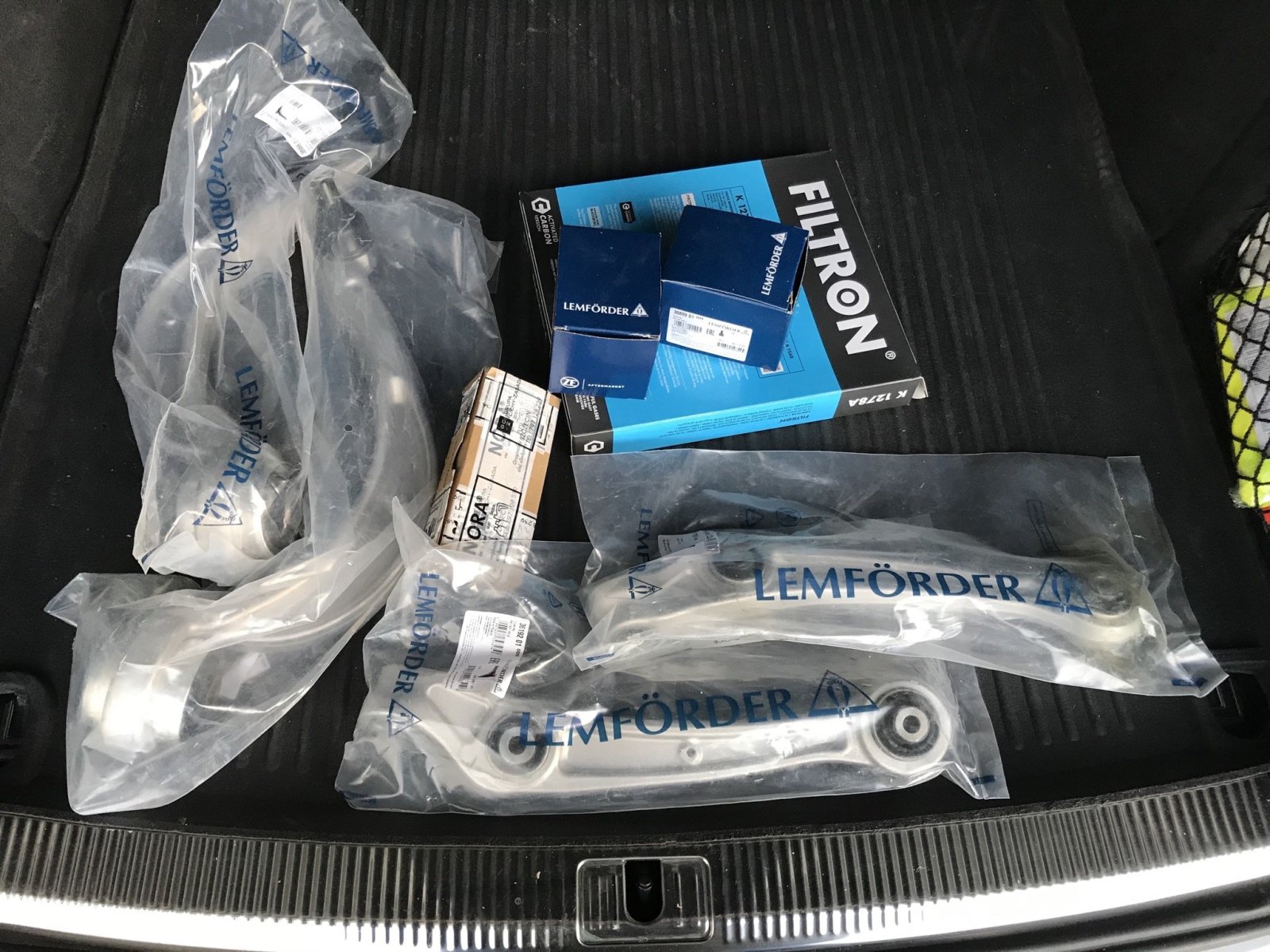

w między czasie na wymianę czekają dolne wahacze...
Skąd brałeś poduchę z pl czy u was w NO
Razem z kiera z pl
Dobrze że wahacze  wymieniasz profilaktycznie :polew:
Ta kiera dużo odmładza wnętrze.

A jakie mialeś objawy ze dolne wymieniasz wahacze
No profilaktycznie jak robak :decayed: :kox:
Na poważnie to przedni skrzypi i tuleja przesowa się wiec koło chodzi przód tył z dwóch stron a tylny dźwięki wydaje i już popękane tuleje... góra na razie spoko... jakby skrzypiały to bym nasmarować tak jak w aso robią i na rok spokoj...
7 minut temu, Norbas napisał:
No profilaktycznie jak robak napisał  :decayed: :kox:

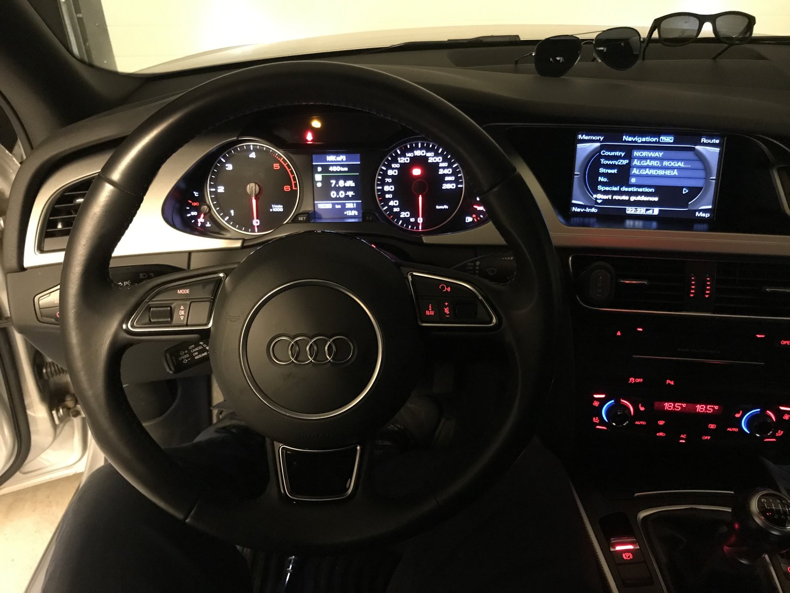

Mod na duży + we wnętrzu:thumbup1:

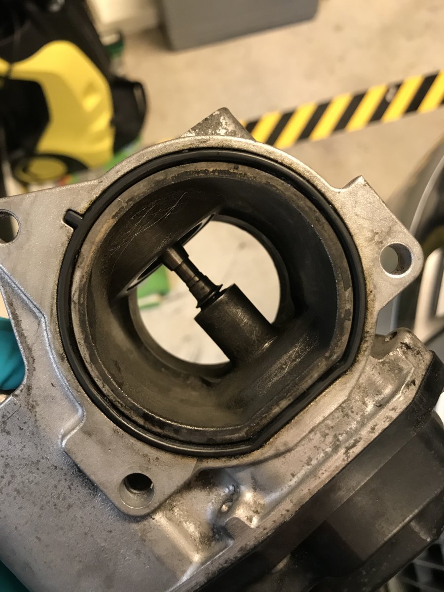

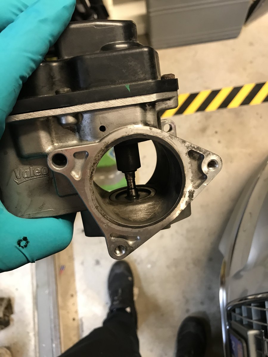

Wczoraj jeszcze była chwila na czyszczenie przepustnicy, egr, i fotela kierowcy, kodowanie audio pod b&o i ustawienia głośności w zielonym menu .
egr po czyszczeniu i do tego zestaw nowych uszczelek.

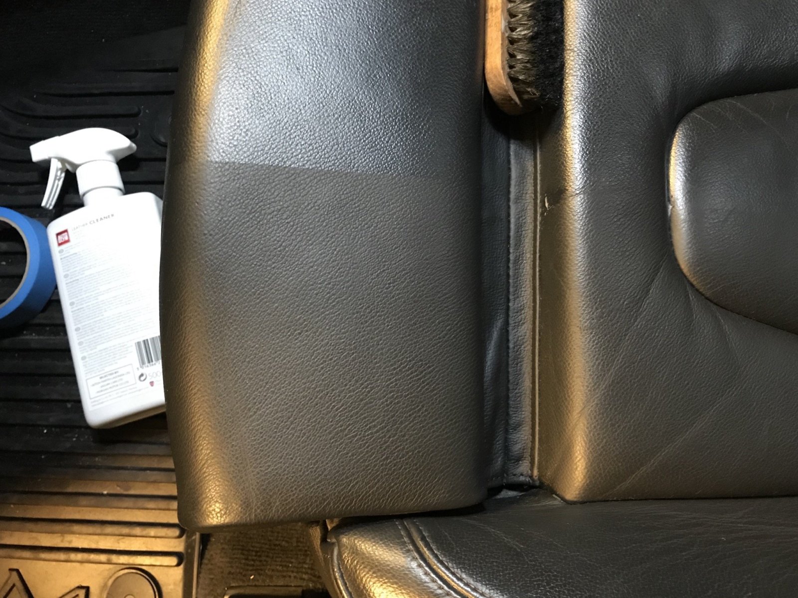

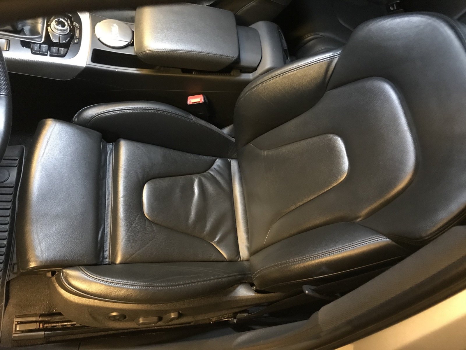

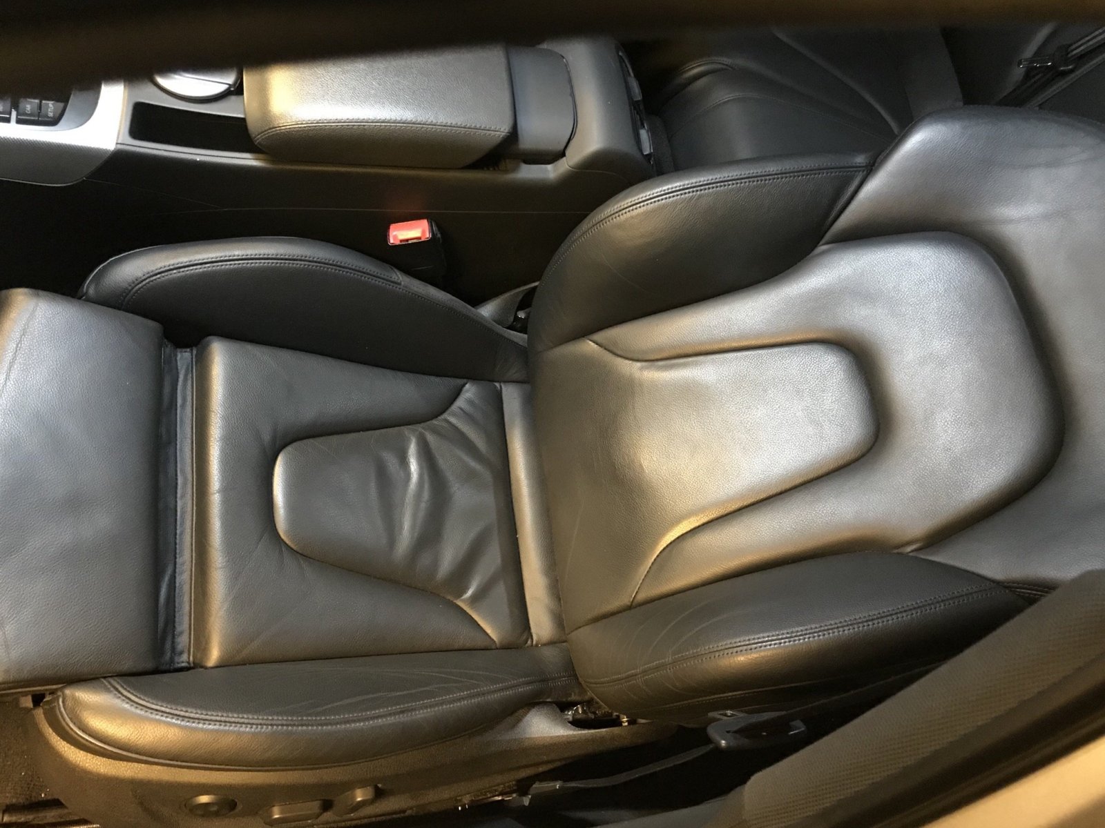

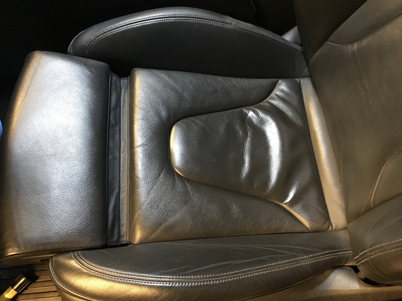

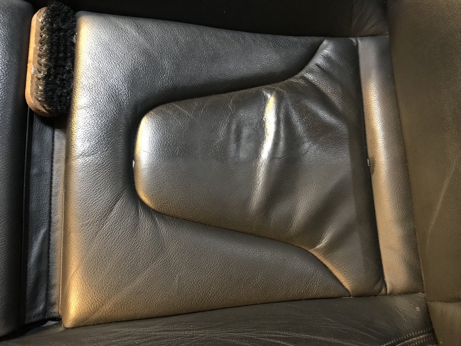

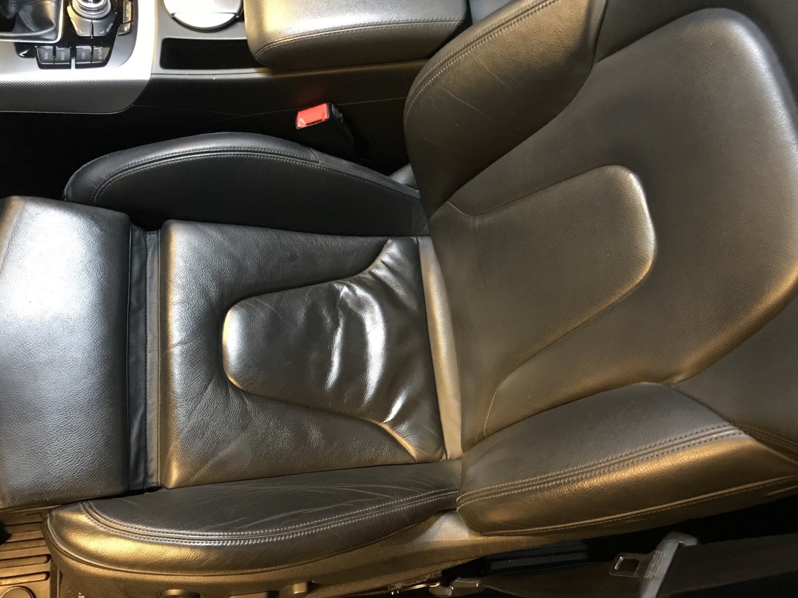

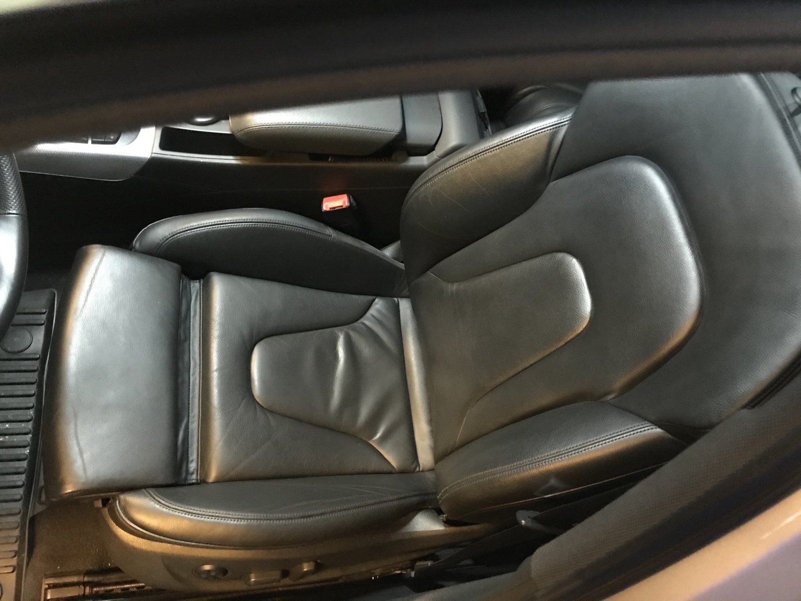

Fotel przed
po wyczyszczeniu
i po balsamowaniu
 i na drugi dzień po wyschnięciu i przetarciu...

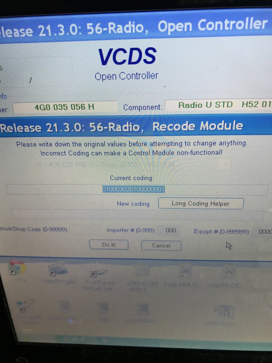

kodowanie ASS 3G high
a kodowanie pod banga jest ma „0” na 10 miejscu :)

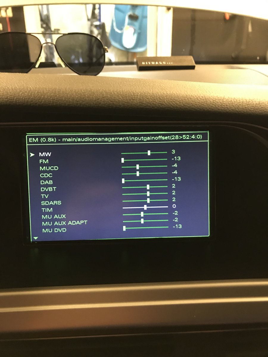

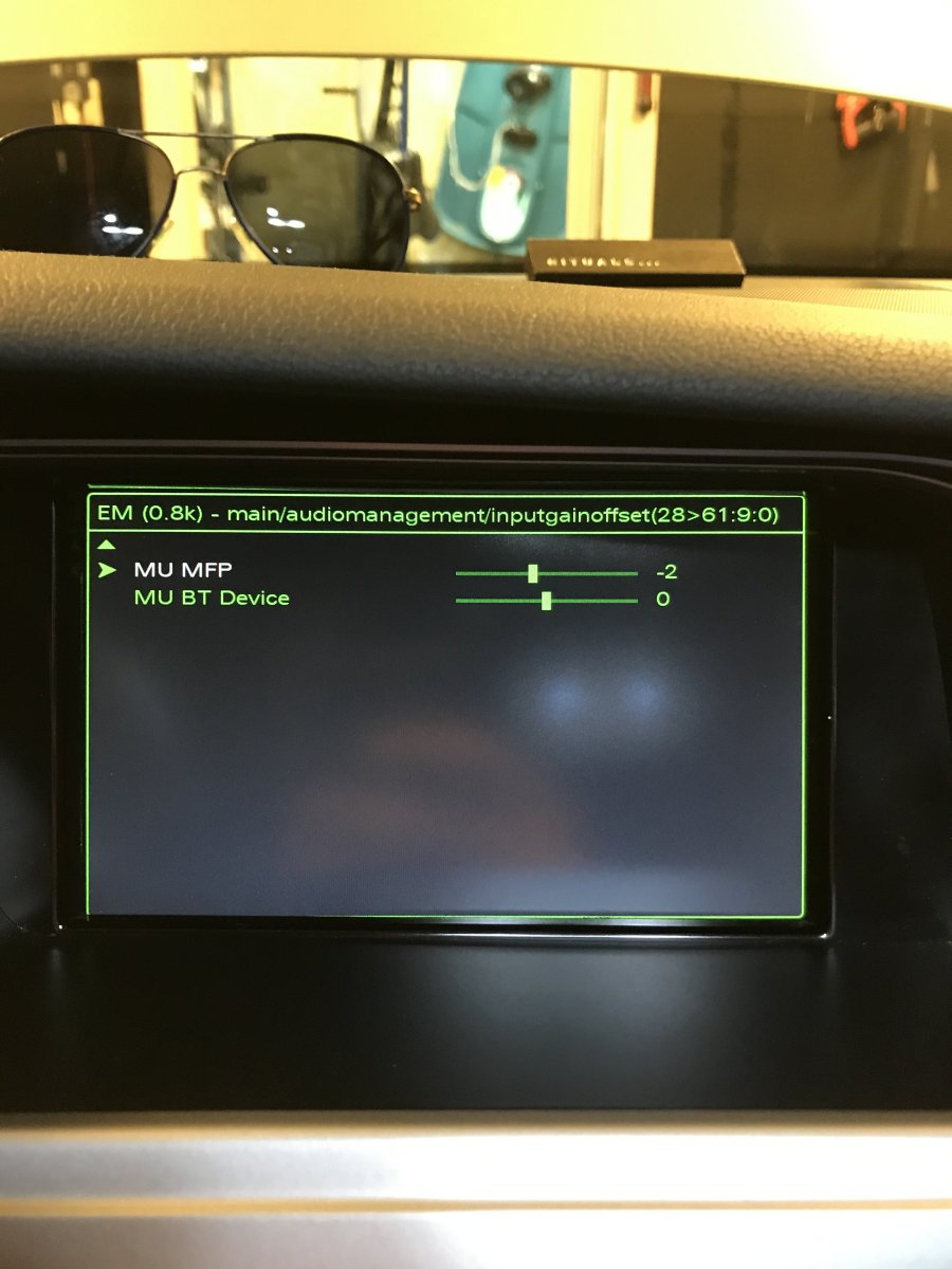

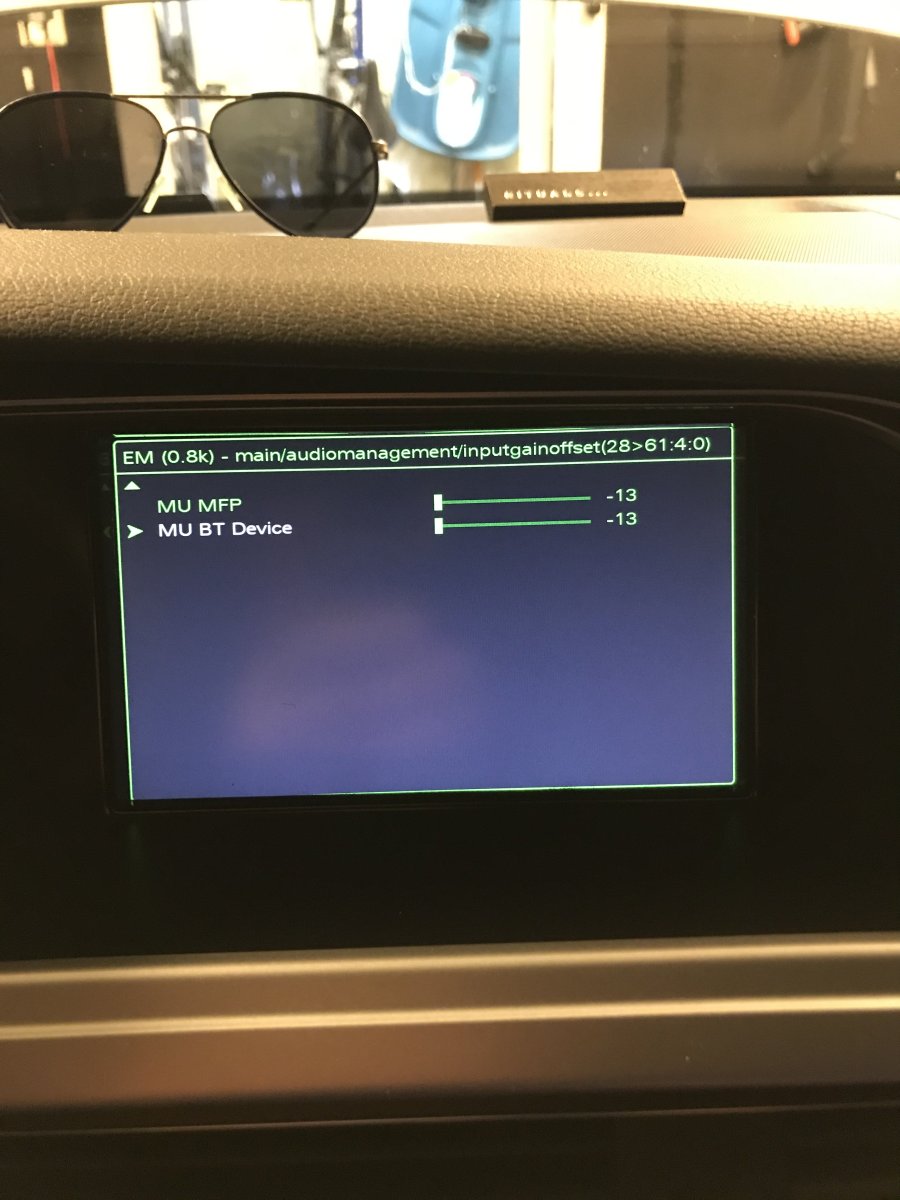

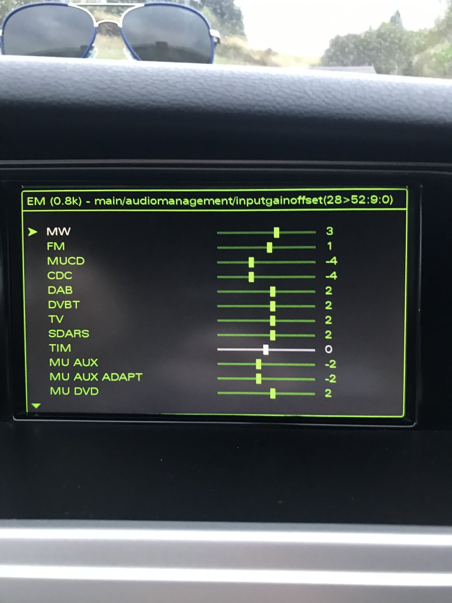

ustawienia głośności radia, dab, sd card etc pod ASS
i ustawienia aby potencjometr regulacji głośności nie odbijał zbyt mocno przy zmianie głośności
