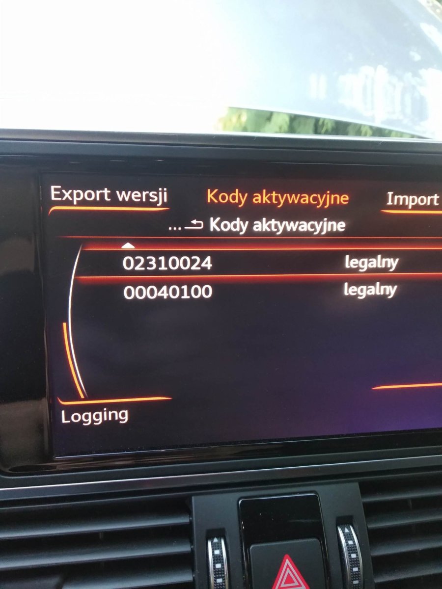

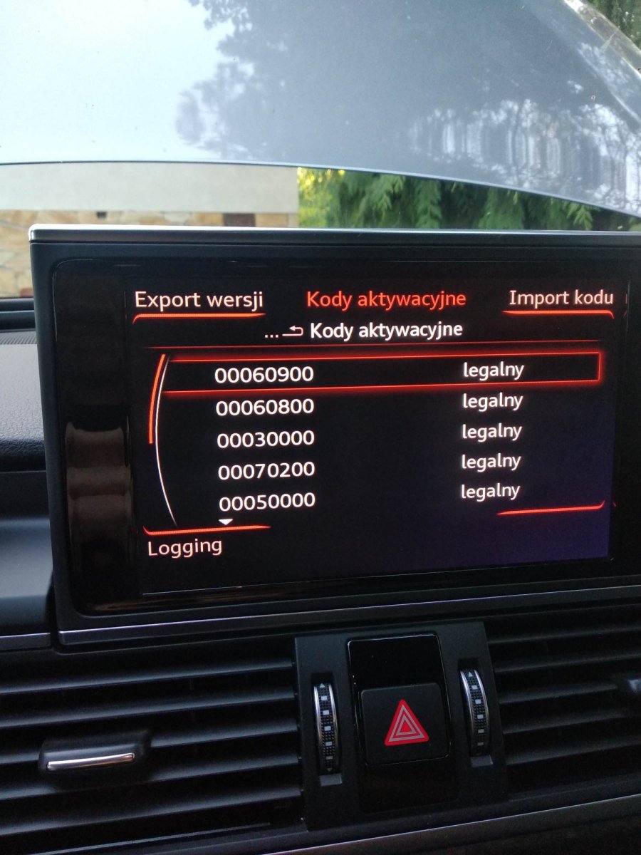

Zrobiłem  w a6 C7 wczoraj samodzielnie konwersję z us na eu. Wszystko odbyło się za pomocą kart SD i narzędzia MIB.
Dzisiaj chciałem wgrac mapy i niestety po włożeniu karty nie widzi danych aktualizacyjnych. Jak rozumiem muszę wgrać path o którym mowa w tym temacie. Teraz pytanie @Muskel1 czy ten Path, który wrzuciłeś mogę u siebie w a6 c7 zastosować?
Edytowane przez audicoman
Jaką masz wersję FW w czerwonym menu?
