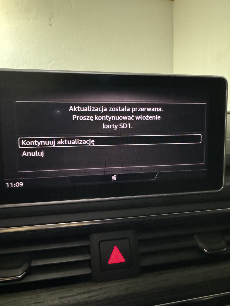

Muskel1 Opublikowano 5 Sierpnia 2024 Opublikowano 5 Sierpnia 2024 Skasuj stare mapy i próbuj pinownie.
SikorA5 Opublikowano 5 Sierpnia 2024 Opublikowano 5 Sierpnia 2024 Tylko VCDS lub OBD11 da się to zrobić? czy z poziomu mmi można ?
Muskel1 Opublikowano 5 Sierpnia 2024 Opublikowano 5 Sierpnia 2024 https://a4-klub.pl/topic/489125-aktualizacja-map/?do=findComment&comment=5705037
Heli. Opublikowano 11 Sierpnia 2024 Opublikowano 11 Sierpnia 2024 W dniu 5.08.2024 o 11:12, SikorA5 napisał(a): Ktoś wie czemu tak się dzieje? dochodzi do 1% i wyświetla się taki komunikat na pendrive jest to samo karta ma 64gb jest odpowiednio sformatowana ? Format mapy za pośrednictwem VCDS. Mi to pomogło. Aktualizacja ruszyła.
printpimp Opublikowano 11 Sierpnia 2024 Opublikowano 11 Sierpnia 2024 @SikorA5 Miałem podobnie, pomogło sformatowanie partycji danych bazy nawigacji za pomocą OBD11.

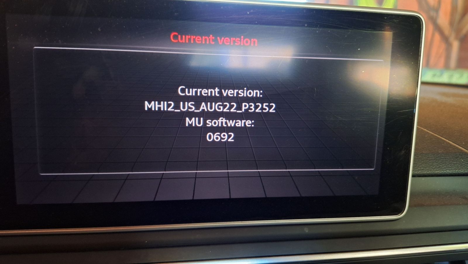

Ghost9195 Opublikowano 21 Września 2024 Opublikowano 21 Września 2024 Cześć mam pytanie jak wyprowadzić US wersję na wersję na EU i od jakiej wersji zacząć EU ? Ktoś pomoże ? Jak to zacząć z tym systemem usa
Ghost9195 Opublikowano 21 Września 2024 Opublikowano 21 Września 2024 Do jakiej wersji muszę przenieść na początek, jaka ściągnąć?
Deniro Opublikowano 21 Września 2024 Opublikowano 21 Września 2024 Nie zrobisz konwersji do europy bez narzedzi diagnostycznych
Deniro Opublikowano 21 Września 2024 Opublikowano 21 Września 2024 VCP + VCDS + odpowiednie patche , komendy skrypty po dlink jest tego troche
Ghost9195 Opublikowano 21 Września 2024 Opublikowano 21 Września 2024 A ja chciałem tylko mapy pod EU I może jakieś menu car, a tu tyle zachodu, no spodziewałem się, że jakaś aktualizacje trzeba zgrać na SD odpowiednią żeby zacząć a później to już poleci, no powiem ci, że ciekawe
Ghost9195 Opublikowano 21 Września 2024 Opublikowano 21 Września 2024 A powiedz mi masz może jakaś instrukcje do tego, bo w sumie dostep do org vcp i vcds mam tylko właśnie jak to wygląda instrukcjach jak to ugryźć by się przydała
