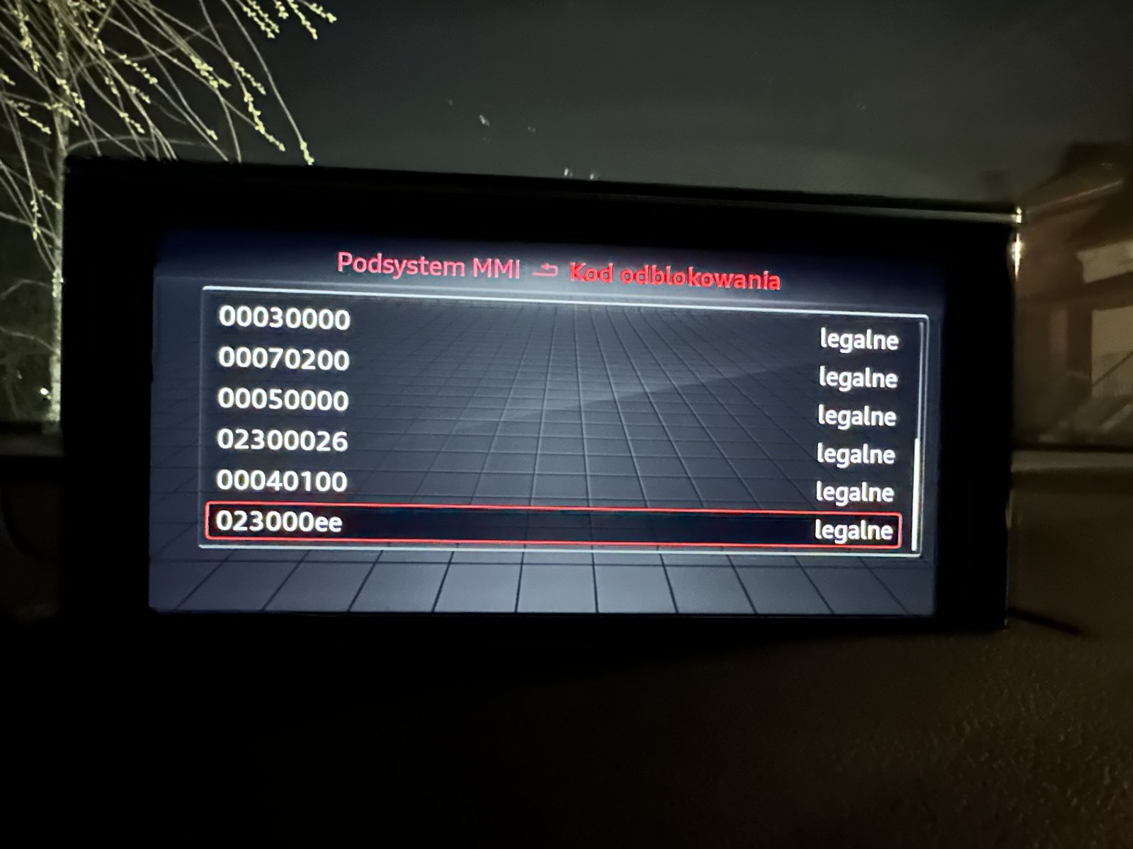

Sprawdź w kodach FEC czy odblokowało CP.
tak 00060900 oraz 00060800 legalne
Są odblokowane. W takim razie problem może być po stronie Hardware,  porty USB/okablowanie.

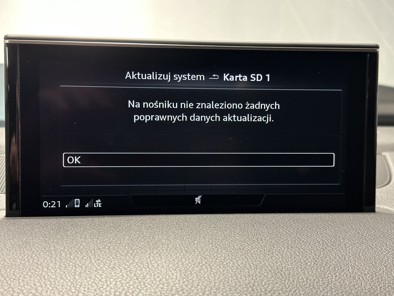

Poddaję się… soft spatchowany poprawnie, kod mapy aktywny, danych aktualizacyjnych ma karcie za cholerę nie widzi… Sprawdzane na 3 różnych kartach (formatowanie FAT32, exFAT).
Ostatnią rzeczą, którą zrobiłem, to usunięcie partycji z danymi nav (2021) poprzez obd11. Nie pomogło. Region poprawny (EU), auto mam od nowości z polskiego salonu (2016).
Czy ktoś z szanownych kolegów ma jakiś na to sposób? Nie wiem czy ma to wpływ ale wszystkie operacje (rozpakowanie archiwum, nagranie na kartę SD) robię na Macu. Patch z Maca zadziałał poprawnie (MIB V3.5.0).

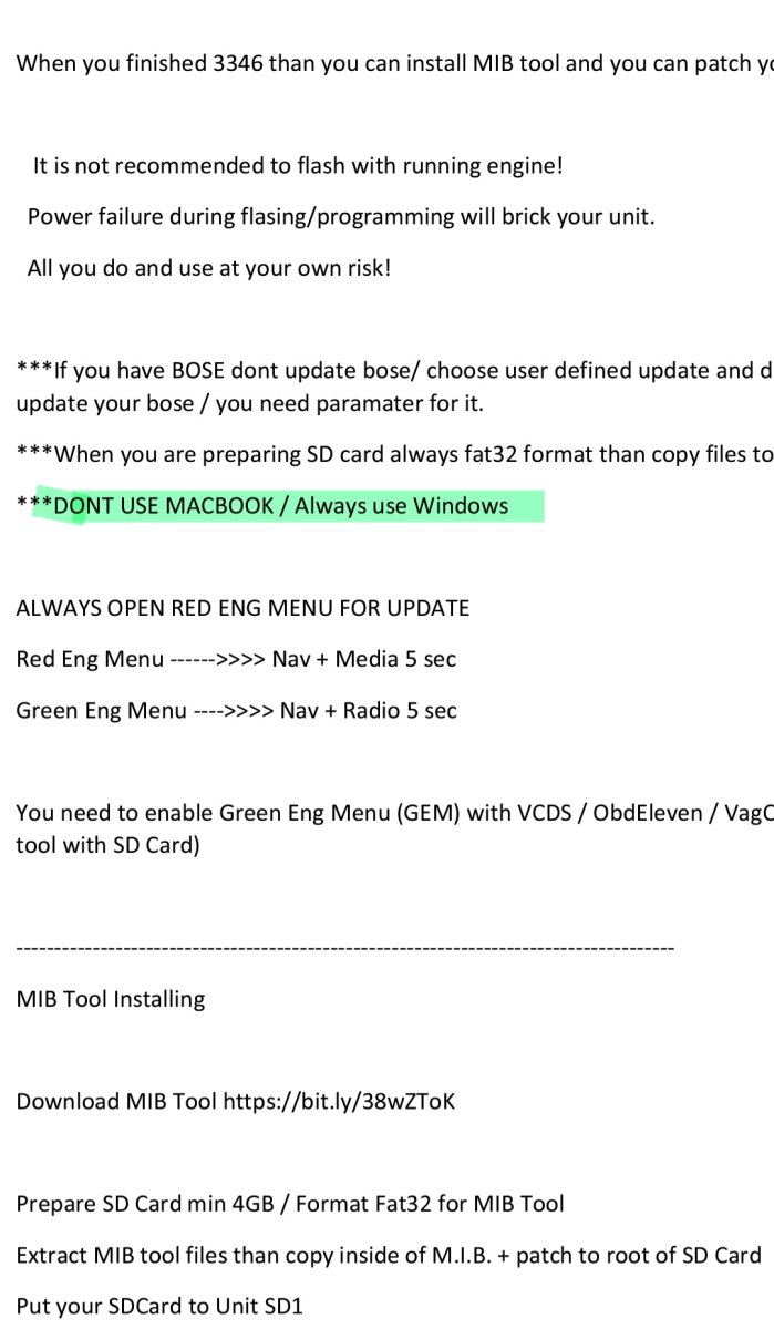

Pomimo tego, że pozornie zadziałało i nadpisał kod FEC, mogło się nie udać.
Wszędzie w instrukcjach piszą żeby nie używać Maca.

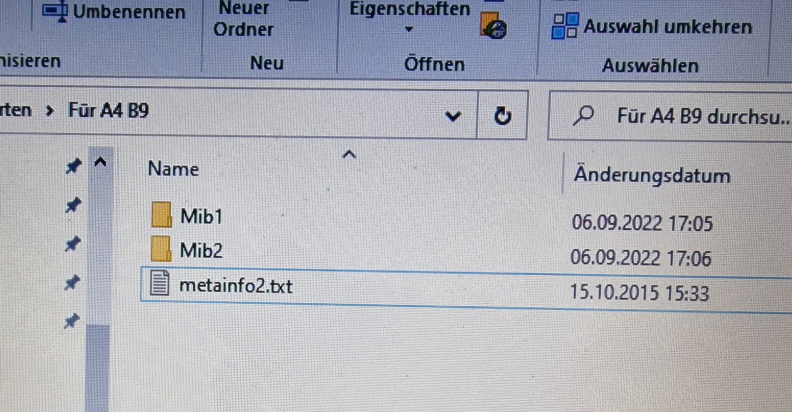

Po rozpakowaniu w katalogu głównym na karcie musisz mieć 3 takie pliki.
