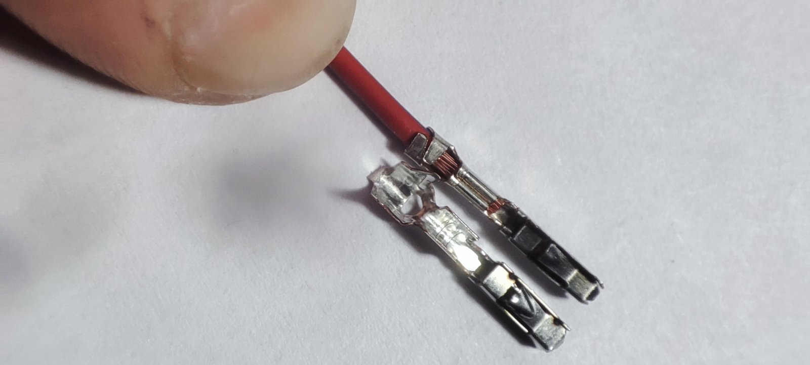

Garnus 1 Opublikowano 5 Stycznia 2023 Udostępnij Opublikowano 5 Stycznia 2023 W skrócie chciałem puścić swoje kable w klatkach drzwi i okazało się że zamówiłem za duże piny i teraz wszystkie wiązki które przygotowałem nie pasują chciałbym was prosić o podpowiedź jakie numer mają piny żeńskie i męskie w tych kostkach i słupkach. Dokładnie chodzi o ten mniejszy pin , bo ten u góry z czarnym kablem to moja wiązka która jest do poprawy Odnośnik do komentarza Udostępnij na innych stronach Więcej opcji udostępniania...

Garnus 1 Opublikowano 5 Stycznia 2023 Autor Udostępnij Opublikowano 5 Stycznia 2023 12 minut temu, MaTeo85 napisał(a): 000 979 009E 000 979 012E Właśnie te mam i końcówka nie pozwala ich wcisnąć tak jak na foto, to są chyba mniejsze jakieś Odnośnik do komentarza Udostępnij na innych stronach Więcej opcji udostępniania...
MaTeo85 554 Opublikowano 5 Stycznia 2023 Udostępnij Opublikowano 5 Stycznia 2023 (edytowane) znak że albo nie wyciągnięta jest blokada, albo źle zaciśnięty pin który nie pozwala wcisnąć pina w kostkę albo źle coś celujesz. obstawiam źle zaciśnięty pin i nieprawidłowo dobrany przewód. Z foto widać że przewód jest bardzo gruby. do tych pinów standardowo stosuje się przewody 0,22mm2 0,35mm2 oraz 0,5mm2 bardzo rzadko używa się 0,75mm2. oczywiście powinny być przewody FLRY stosowane w motoryzacji. Edytowane 5 Stycznia 2023 przez MaTeo85 1 Odnośnik do komentarza Udostępnij na innych stronach Więcej opcji udostępniania...
Garnus 1 Opublikowano 5 Stycznia 2023 Autor Udostępnij Opublikowano 5 Stycznia 2023 @MaTeo85 zgadza się przewód to 0,75 zastanawiam się czy ten pin nie jest za duży sam w sobie ? muszę poszukać w domu , bo ogólnie ten co jest na foto wygląda na dużo większy Odnośnik do komentarza Udostępnij na innych stronach Więcej opcji udostępniania...
Banan 107 Opublikowano 5 Stycznia 2023 Udostępnij Opublikowano 5 Stycznia 2023 A moze masz piny do hermetycznych złącz - one sa w miejscu zaciśnięcia izolacji grubsze zeby zlapać gumkę uszczelniajacą Odnośnik do komentarza Udostępnij na innych stronach Więcej opcji udostępniania...
Garnus 1 Opublikowano 5 Stycznia 2023 Autor Udostępnij Opublikowano 5 Stycznia 2023 @Banan za chwilę wrócę do domu poszukam takiego który jest mniejszy i wygląda bardzo podobnie, kiedy kupiłem go całą wiązkę jako zestaw naprawczy. A wiesz może jak ten inny rodzaj pinów się nazywa ? Odnośnik do komentarza Udostępnij na innych stronach Więcej opcji udostępniania...
Langista 459 Opublikowano 5 Stycznia 2023 Udostępnij Opublikowano 5 Stycznia 2023 Też jestem ciekaw, bo jak ja szukałem to tych pinów nigdzie nie było, jedynie uratowało mnie, że audi w fabryce całą kostkę w drzwiach tymi pinami obsadziło, to sobie wyciągałem i zarabiałem. Odnośnik do komentarza Udostępnij na innych stronach Więcej opcji udostępniania...
Garnus 1 Opublikowano 5 Stycznia 2023 Autor Udostępnij Opublikowano 5 Stycznia 2023 @MaTeo85 wychodzi na to że to te same piny. Najwyraźniej kabel jest za gruby spróbuję jeszcze raz zrobić Odnośnik do komentarza Udostępnij na innych stronach Więcej opcji udostępniania...
Banan 107 Opublikowano 5 Stycznia 2023 Udostępnij Opublikowano 5 Stycznia 2023 Nie to jest chyba ta grubsza wersja , miałem ten sam problem - zamawiałem we wtyczkolandii potem sprawdzę Odnośnik do komentarza Udostępnij na innych stronach Więcej opcji udostępniania...
Banan 107 Opublikowano 5 Stycznia 2023 Udostępnij Opublikowano 5 Stycznia 2023 (edytowane) 152 Pin męski MQS F063 0,75mm2 000979012 BU TE - webshop WTYCZKOLANDIA.PL 152 Pin męski MQS F063 0,75mm2 000979012 BU TE - zobacz opis, zastosowanie, zdjęcia 2530 Pin damski MQS F063 0,75mm2 000979009 BU TE - webshop WTYCZKOLANDIA.PL 2530 Pin damski MQS F063 0,75mm2 000979009 BU TE - zobacz opis, zastosowanie, zdjęcia to jest to czego szukasz - BU - bez uszczelnienia , w opisie jest nawet do złącz niehermetycznych a to do złącz hermetycznych czyli te co masz 2773 Pin męski MQS F063 0,75mm2 000979012 TE - webshop WTYCZKOLANDIA.PL 2773 Pin męski MQS F063 0,75mm2 000979012 TE - zobacz opis, zastosowanie, zdjęcia 116 Pin damski MQS F063 0,75mm2 000979009 TE - webshop WTYCZKOLANDIA.PL 116 Pin damski MQS F063 0,75mm2 000979009 TE - zobacz opis, zastosowanie, zdjęcia Edytowane 5 Stycznia 2023 przez Banan 1 Odnośnik do komentarza Udostępnij na innych stronach Więcej opcji udostępniania...
Garnus 1 Opublikowano 7 Stycznia 2023 Autor Udostępnij Opublikowano 7 Stycznia 2023 Chłopaki dzięki za pomoc, udało się je wsadzić ale musiałem bardzo dokładnie zagiąć je kombinerkami. Ale i tak mam wrażenie że jak je zamontowałem do kostki to są lekko większe Odnośnik do komentarza Udostępnij na innych stronach Więcej opcji udostępniania...
