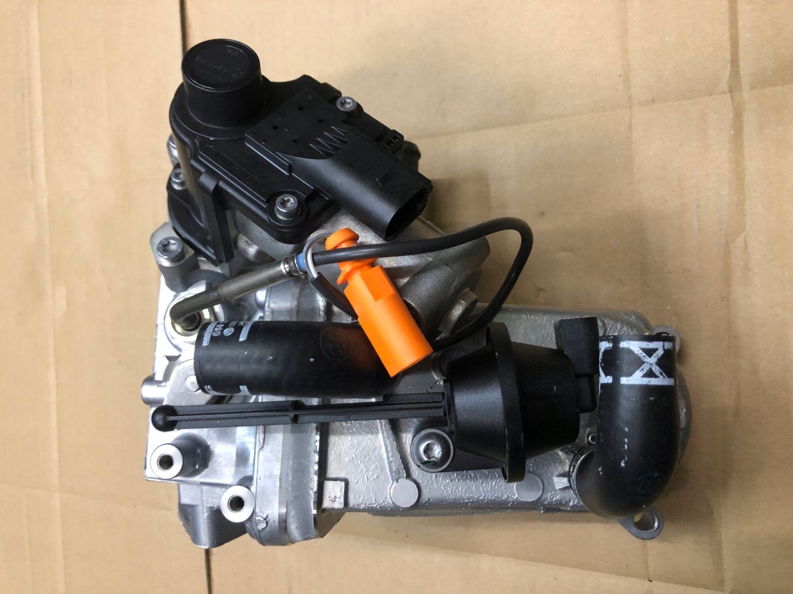

Langista Opublikowano 28 Lutego 2023 Opublikowano 28 Lutego 2023 Szukaj przy kolektorze wydechowym, taki podłużny, w części użebrowany przedmiot, do którego dochodzą dwa kanały wodne i kanal wydechowy.
Tomnik Opublikowano 28 Lutego 2023 Opublikowano 28 Lutego 2023 (edytowane) Podzespół chłodnicy spalin z zaworem EGR Edytowane 28 Lutego 2023 przez Tomnik
Tomnik Opublikowano 28 Lutego 2023 Opublikowano 28 Lutego 2023 7 godzin temu, michallxn napisał(a): Po dojechaniu do domu w zbiorniczku było minimum płynu, po jakiejś godzinie postoju juz nic nie było w zbiorniczku. Na końcówkach wydechu mieszanka oleju i płynu. Biorąc pod uwagę to, co napisałeś, nie miałbym chyba złudzeń, że awarii uległa chłodnica recyrkulacji spalin...
