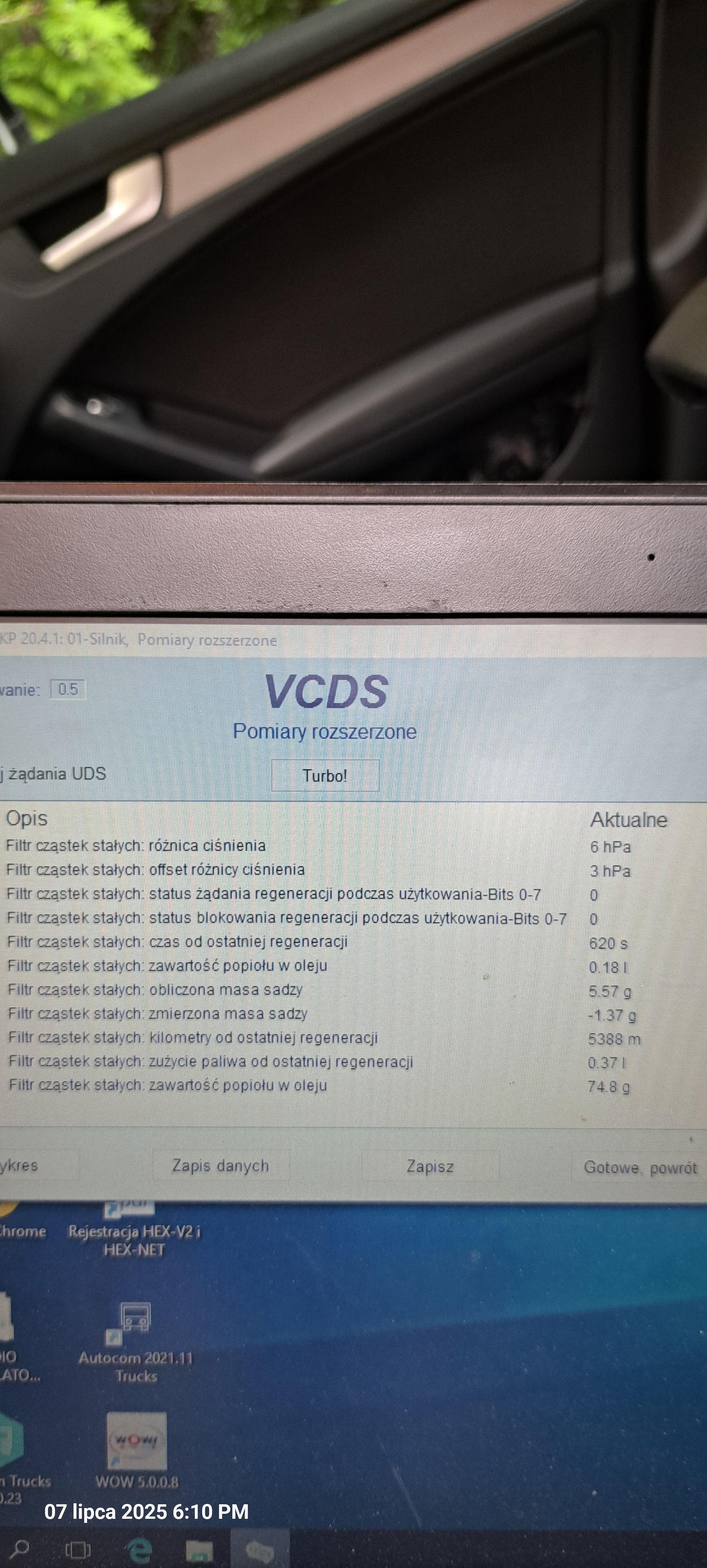

Tu jest log do 2,5tys obrotow na parkingu. No i jak z tym moim DPF? ogolnie wypala sie co 400-500km a i zaznaczam chociaz pewnie to zauwazycie ze to jest przy prawie zapelnionym filtrze bo ma prawie 19g a zaczyna sie wypalac chyba przy 22g czy tam 24g

Jesli jest tak jak piszesz, to wygląda że jest ok i nic bym nie robił.
Witam. Czy tutaj w tym przypadku DPF kwalifikuje sie juz do wymiany/czyszczenia?

W każdym razie dopuszczalna wartość popiołu już dawno temu przekroczona. Oddałbym do czyszczenia, zanim zapchasz na amen.

Rozumiem ,dzięki za informacje. A jaka jest wogole dopuszczalna/maksymalna wartość popiołu?

Max. dla tego silnika jest 0,175 l
