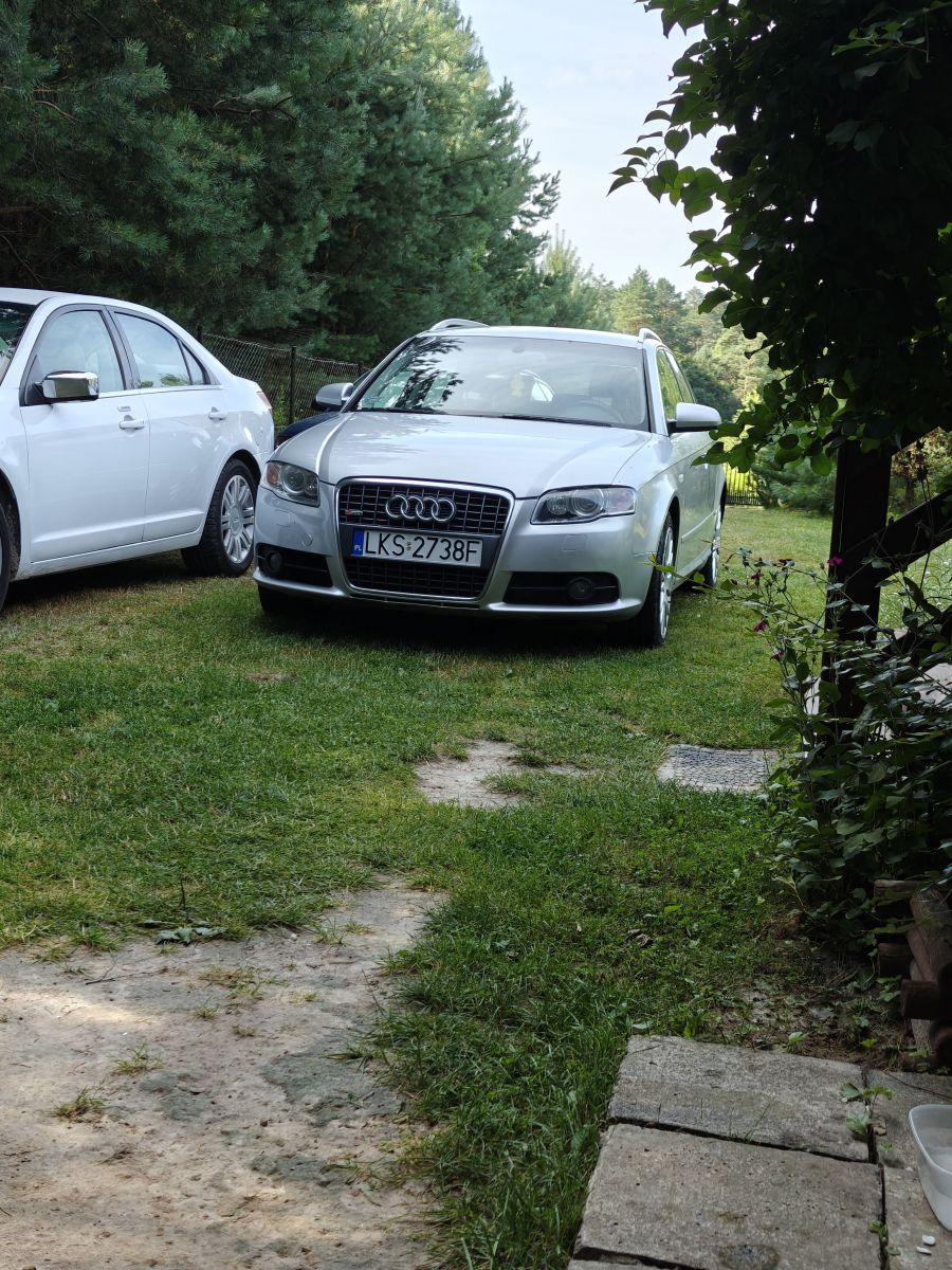

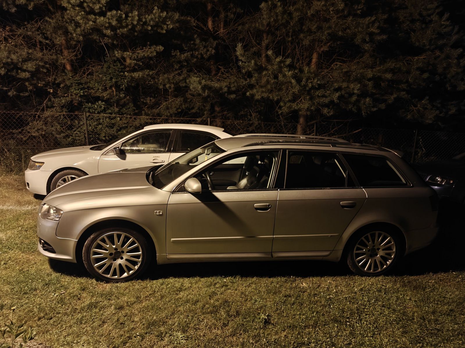

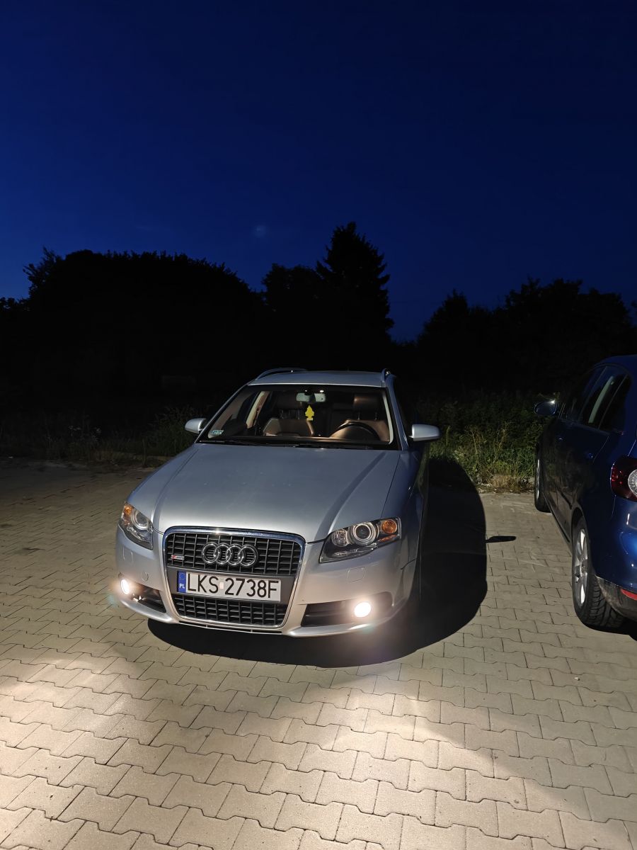

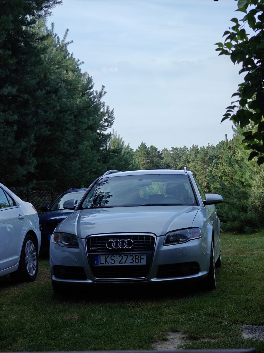

Ivanek Opublikowano 19 Lipca 2024 Opublikowano 19 Lipca 2024 (edytowane) Siemanko ponownie, miała być alfa 159 a jednak trafiła się BKN 3.0 w Quattro z tiptronic. Na szybko parę fotek bo kupiona dopiero wczoraj : Edytowane 19 Lipca 2024 przez Ivanek 2

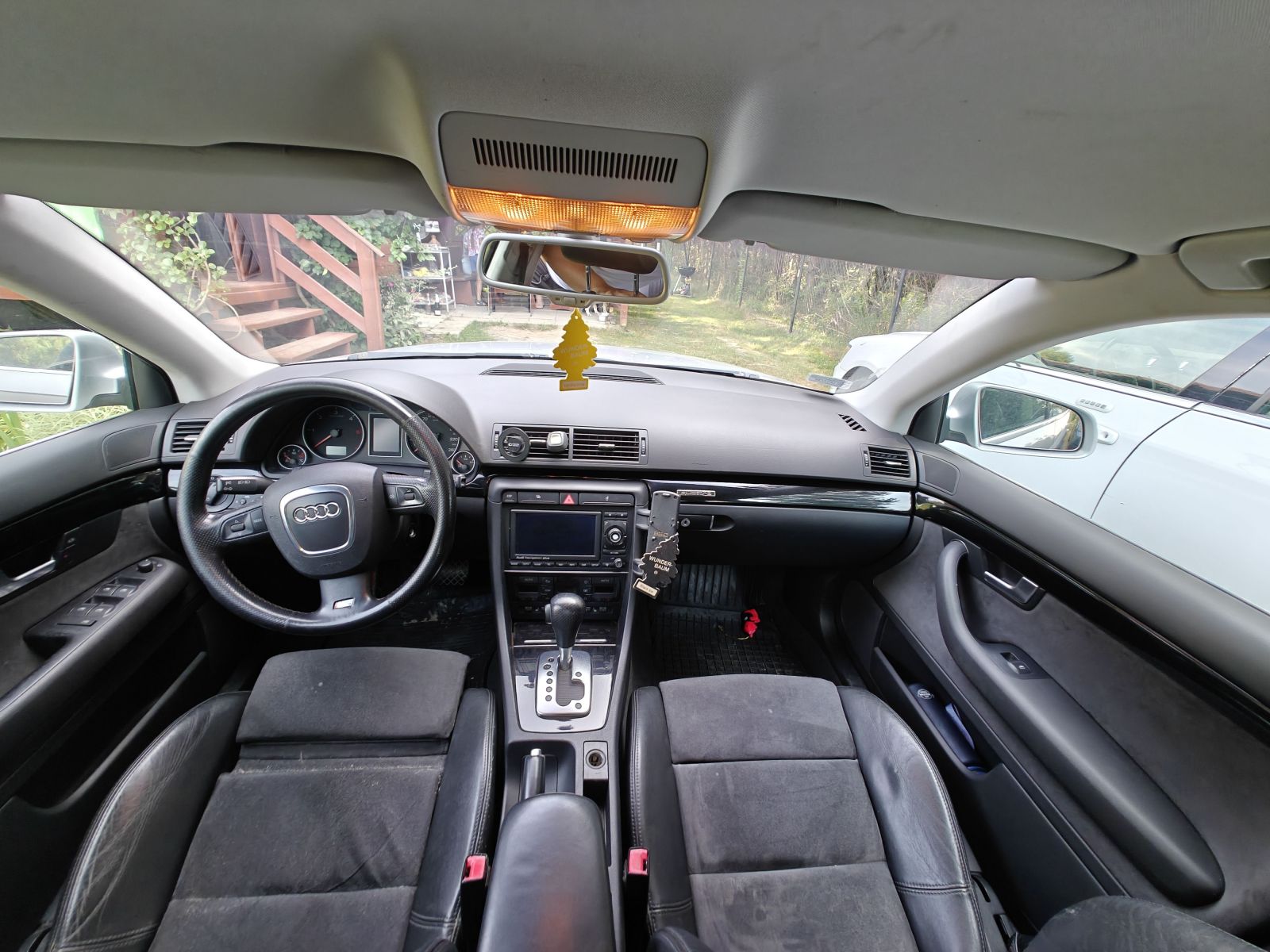

Ivanek Opublikowano 19 Lipca 2024 Autor Opublikowano 19 Lipca 2024 Niestety mam mało czasu, jedynie zdążę ubezpieczenie ogarnąć, podatek i rejestracja dopiero za 3 tygodnie bo wyjeżdżam do pracy. Narazie to serwis olejowy i posprzątać ją. Wracałem nią z pod Lublina i co raz więcej wyposażenia odkrywałem. Muszę ją do aplikacji wrzucić ale już teraz widzę że jest dość bogato. Rnse, sline zewnętrzny, wewnętrzny (chociaż sufit jasny dziwne) Pakiet podróż, siatki, schowki w fotelach, otwór na narty, półskóra z alcantarą ale manualne choć podgrzewane. Jedyne co mi brakuje to tempomatu, jest kolor fis, czujnik zmierzchu, deszczu, bix nieskrętny. Z grubsza narazie tyle. Tyle co wróciłem nią do domu wiec trzeba ochłonąć. Planów raczej nie ma, zadbać o małe ogniska korozji i w sumie jeździć, może program ecu+tcu. Fabrycznie bkn bez dpf, a wypada wyczyścić egr i dolot. Pomyślę jeszcze co z klapkami, czy zostawić czy wywalić.
Alduric Opublikowano 19 Lipca 2024 Opublikowano 19 Lipca 2024 sline wewnętrzny to dołożony i to bardzo nieudolnie.

Ivanek Opublikowano 19 Lipca 2024 Autor Opublikowano 19 Lipca 2024 27 minut temu, Alduric napisał(a): sline wewnętrzny to dołożony i to bardzo nieudolnie. Dlaczego nieudolnie? 10 minut temu, pelonek1 napisał(a): A jak sobie teraz radzisz z kierownicą po lewej stronie? ? W sumie 80 tys kilometrów ponad zrobiłem po prawej, dla mnie nie stanowi to żadnego problemu, służbowym jeżdżę do Niemiec 2000km / miesięcznie więc spoko. Na pewno na ogromny plus w odczuciu to automat, wygoda nie do porównania. Co do mocy 3.0 a mojej niebieskiej 1,9 to są identyko praktycznie. Czyli znaczy że obie mają około 204KM i 450Nm ?

Alduric Opublikowano 19 Lipca 2024 Opublikowano 19 Lipca 2024 30 minut temu, Ivanek napisał(a): Dlaczego nieudolnie? Bo wstawienie kierownicy z znaczkiem sline nie dodaje mu wew. sline 1
Ivanek Opublikowano 19 Lipca 2024 Autor Opublikowano 19 Lipca 2024 38 minut temu, Alduric napisał(a): Bo wstawienie kierownicy z znaczkiem sline nie dodaje mu wew. sline Póki nie zdekodowałem vin to nie potwierdzę, nie zaprzeczę. Już kiedyś stoczyłem batalię o brytyjski pakiet sport, bo wielu znafców uznaje że nie istnieje takie coś...
Alduric Opublikowano 19 Lipca 2024 Opublikowano 19 Lipca 2024 Podsufitka, okładziny słupków, dekory. Nie masz sline wewn.
george Opublikowano 19 Lipca 2024 Opublikowano 19 Lipca 2024 Fotele z alcantarą nie były w pakiecie S line, ktoś zmienił sobie kierownicę - dołozenie mf albo zmiana z czteroramiennej. 2 godziny temu, pelonek1 napisał(a): Program rób to poczujesz różnicę na plus na korzyść B7. Przy zdrowym motorze 280/590 jest realne.
