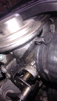

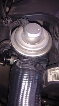

Można temu jakoś zaradzić ?
Jest to efekt przepuszczającej turbosprężarki ?
Zaślepić ?
Umyj i nie wnikaj.
Miałem A3 z tym samym silnikiem. Zaślepiłem EGR i powiem Ci, że długo tak nie pojeździłem. Strasznie twardo klepał mimo idealnego kąta wtrysku... Odślepiłem i od tamtej pory EGR'a nie zaślepiam tylko czyszczę i wymieniam uszczelniacze na nowe ;)
Mam dokładnie ten zestaw zaślepek. Wywalasz rurkę i w jej miejsce dajesz zaślepki. Tylk mała uwaga - pod egrem daj krótsze wkręty bo oryginalne będą za długie. No i profilaktycznie pod zaślepje na zaworze daj czerwony silikon
