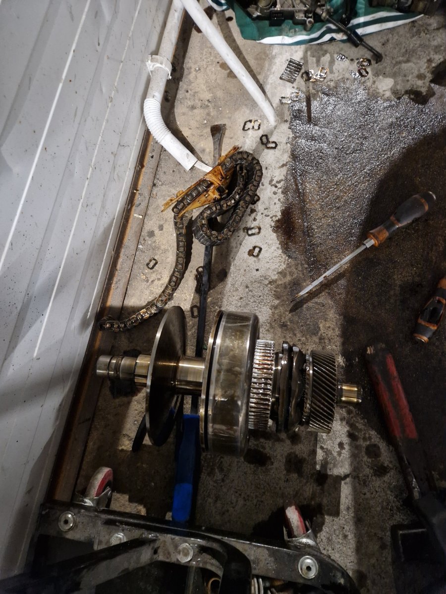

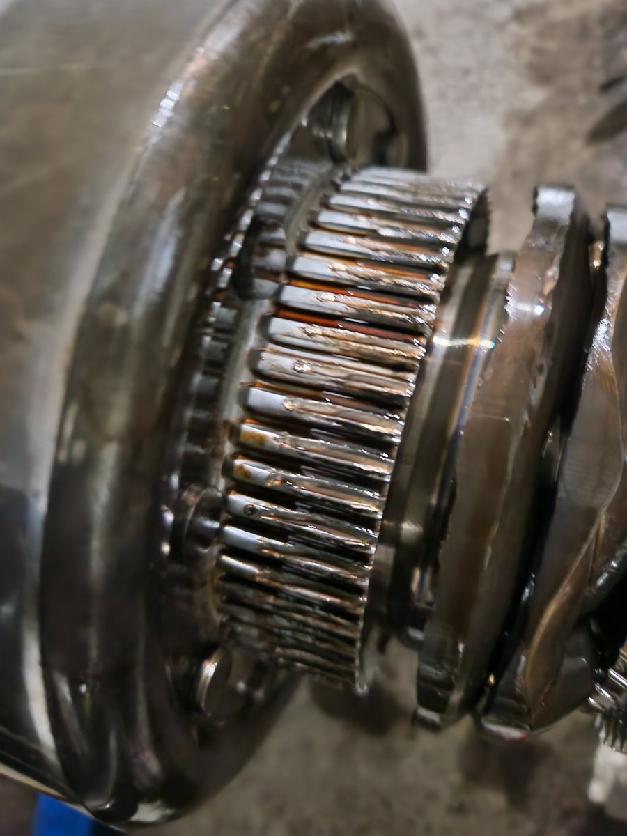

Witam mam uszkodzą skrzynie w a4 b6 1.9tdi multitronic gja z trybem s mam okazję kupić skrzynie fzh bez trybu s jest szansa ją zaadaptować czy będą jakieś komplikacje
Skrzynia ze sterownikiem i jej lewarkiem, inaczej karkołomne zadanie.
A sam sterownik z gja nie podejdzie do fzh? Bo też znów zabawa z wtyczkamu gja ma okrągłą a fzh prostokątną
A co się dzieje z GJA?
W czasie jazdy jakby coś zgrzytlo i stanęła. Silnik da się odpalić ale coś delikatnie zgrzyta na vcds błędy i nie pokazuje obrotów skrzyni
Po skasowaniu błędów nic się nie pojawia nowego, w sensie brak błędów na sterowniku. Podejrzewam że mógł paść walek napędzający
Po wyczyszczeniu błędów te same dźwięki ze skrzyni? Wygląda jakby sterownik się wykrzaczył i źle wysterował.
To nie jest wina sterownika. Albo ukręcił się wałek wejściowy albo pierwszy zestaw stożków w miejscu czujnika momentu obrotowego (czyli diagnoza binkiego jest jak najbardziej prawidłowa). Sugerowałbym demontaż skrzyni i weryfikację usterki. Kupno używanej skrzyni i jej montaż mimo, że wydaje się być opcją bardziej atrakcyjną cenowo nie jest dobrym rozwiązaniem - instalujesz kota w worku, który nie wiadomo czy i ile pojeździ (a tym bardziej decydując się na 01J bez trybu sport ze starszą jednostką sterownika hydraulicznego).
Na dniach będę ją zwalał. Teraz ewentualnie jeśli diagnoza się potwierdzi walka to gdybym kupił tą FZH to walek będzie pasował p&p do GJA?

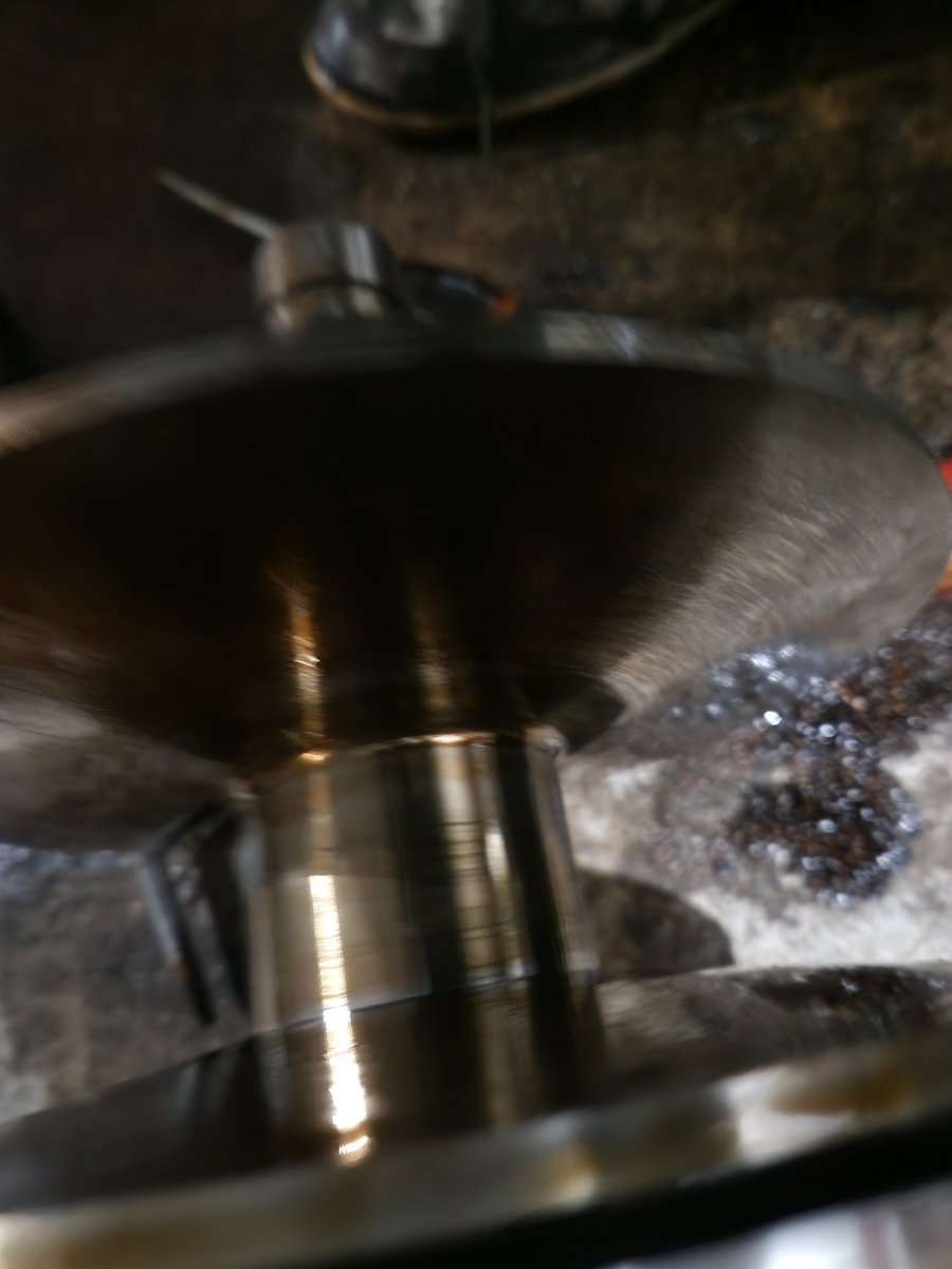

Witam ponownie problem chyba rozwiązany. W GJA rozwaliło pierwszy wariator napędzany z planetarki łańcuch wyglądał tragicznie był bardzo przytarty na bokach aż w niektórych miejscach brakowało spinek. Także w obu wariatorach uszkodzone talerze.
Pokusiłem się kupić skrzynie z głupoty od benzyny 1.8t kod HBD nr sterownika 8E0910155L (6 lamel), A GJA miała sterownik 8E0910155 C (6 lamel) przełożyłem sterownik  gja do hbd i skrzynia śmiga nie szarpie wszystko okej. Nie wiem na jak długo 😅

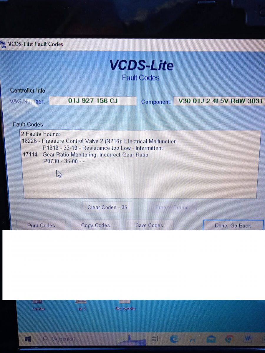

Witam
Wyskoczył mi tryb awaryjny. Błędy jak na załączonym zdjęciu. Dotyczy zaworu N216. Po skasowaniu przechodzi w tryb normalny ale za jakiś czas powraca. Pytanie czy sterownik czy zawór kończy się. W trybie awaryjnym jedzie jak by na pierwszym biegu, silnik wyje a auto jedzie 30 km/h, innym razem jedzie w miarę normalnie, trochę zamulony. Silnik 2.4 skrzynia FRY
Edytowane przez Pifkoful
załącznik

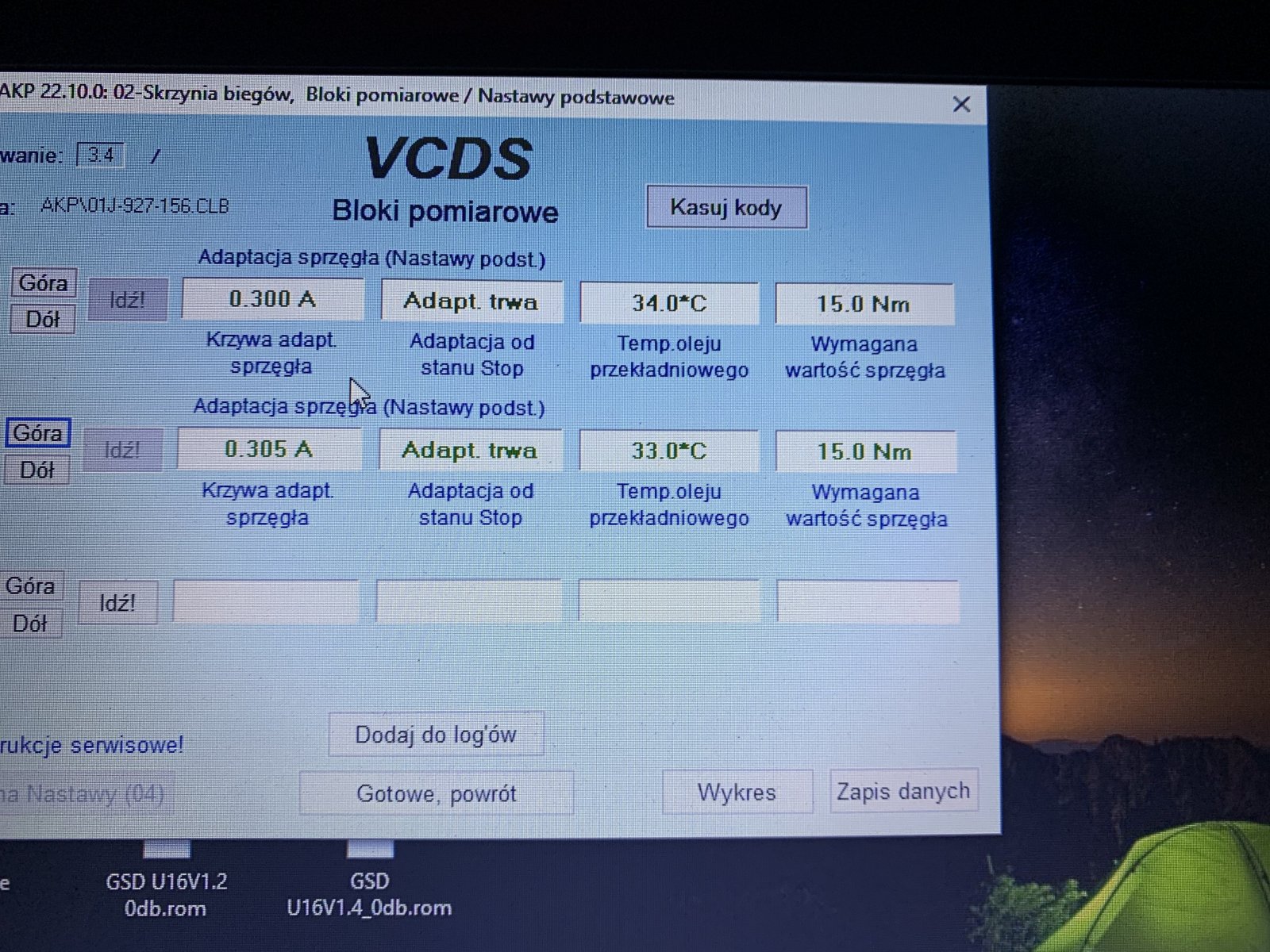

Witam.
Czy mógłbym prosić o sprawdzenie wartości, czy są w porządku? Nie pokoi mnie jedna rzecz. Gdy opalam rano samochód i wrzucam wsteczny to występuje coś w rodzaju dość odczuwalnych narastających wibracji wraz ze wzrostem ciśnienia. Gdy odpuszczam hamulec i auto pełza, nie wibruje. Wystarczy przejechać ok. 2km i wszystko wraca do normy. Zastanawiam się czy to nie kwestia tego, że nie zapisuje mi się adaptacja skrzyni. mam stały błąd związany z ogrzewaniem prawego lusterka nic poza tym. Wrzucam 2 zrzuty na zimnym {12st.} i po małej przejażdżce {ok 40st:}
