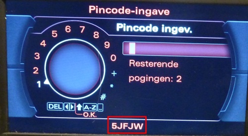

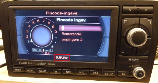

Po wgraniu softu SW:0150 na dole ekranu pokazał mi się taki kod
AUZBZ7J6110079
wpisałem cztery ostatnie cyfry jak to jest w starszych modelach ale to nie ten kod
no wasnie, cos z tym kodem wygenerowanym jest nie tak

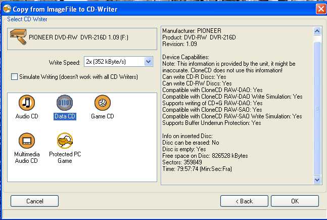

  2. Using CloneCD (http://www.slysoft.com/en/download.html ) write CD from downloaded image file. Use any CD-R disk, just set low writing speed:

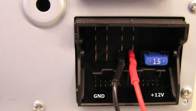

  3. If navigation is installed in the car - don't remove it. If navigation unit is removed - connect power supply +12V like in picture:

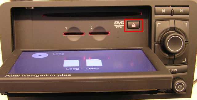

  4. Switch navigation ON and on first screen push screen open and eject button. Remove original CD

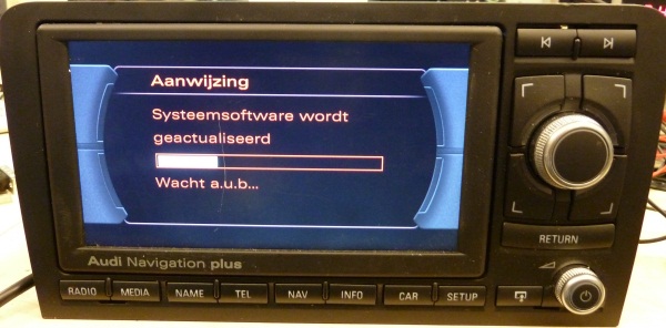

  5. Now insert "unlock CD" and wait. Don't disconnect power supply, don't push any button. After ~30 sec. screen will close. In 2 min navigation will restart and in next 2 minutes update processe will start.
  6. After ~5 minutes RNS-E will restart again.
  7. Enter this five characters into our code generator to get real pincode.

ale coś mi się zdaję że trzeba to może nagrać na jakiejś lepszej nagrywarce albo innym programem a nie tak jak gość pisał alcohol120 albo nero :eusathink:

piszą żeby nagrac płytkę tym CloneCD

no i lipa programy pościągane , płytki ponagrywane we wszystkich możliwych kombinacjach i nic , ciągle wywala ten sam kod 7EEEE :kwasny:
nie wiem czemu tak się dzieje , moze to faktycznie wina napędu , ale co wszystkie cztery które sprawdziłem były by nie dobre :eusathink:, w starym RNS-E śmigają aż miło
