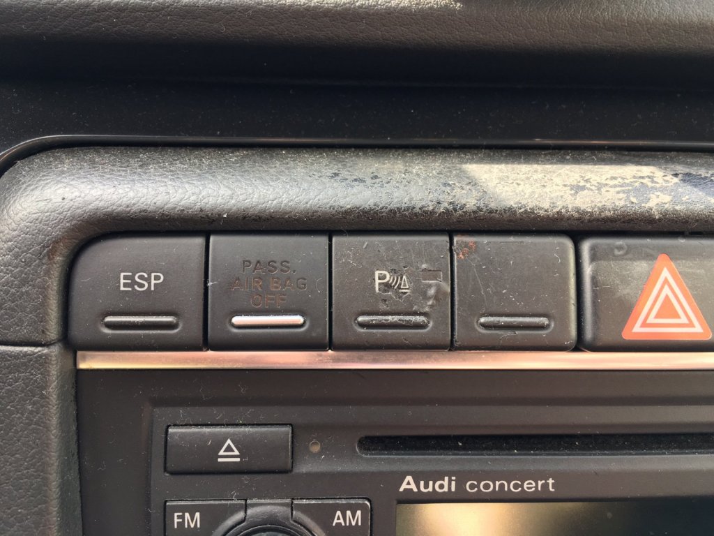

A ja mam pytanie czy ktoś z was ma komunikat na FISie o Airbag off?
Podłączyłem lampkę pin65 i 70 przy recznym. Wziąłem pin 3 i 2 w lampce airbag off passenger. I teraz dziwne to że lapka nie świeci, Fis daje info o wyłączeniu poduszki a w kompie błąd dziwny.
Zmieniłem nawet piny w kostce airbag off 2 na 3, 3 na 2 a dalej ona nie zapala się.
Ciekawa sprawa była taka że w tutorialu było info o 65 i 70 pinach. U mnie oba były obsadzone [emoji21] wziąłem jednak tak jak ma być czyli wlutowalem kabelki i podpiałem do lampki. A dalej nie działa. 062348a48913f9ce7431662875842fff.jpg39758064b5d0abfd4ec1d512144bbdb7.jpgc375e14501d5a3ea128dcd8df0104969.jpg

Proszę o pomoc. Dziś sprawdziłem luty i jest pin 65 oraz 70. Zmieniam piny w lampce i tylko widzę takie lekkie mrugnięcia i gaśnie. Informacje na FIS mam że poduszka włączona lub wyłączona.
Błąd w kompie stoi cały czas :-(
