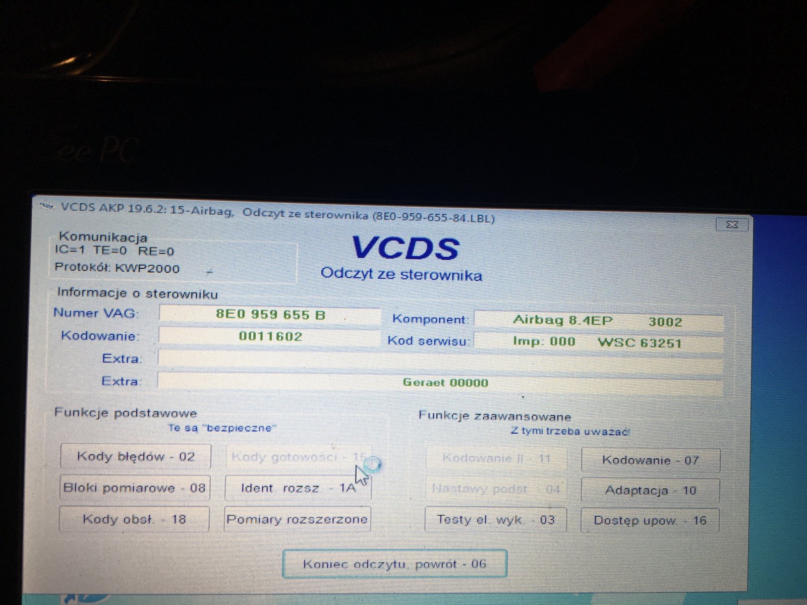

tu mam opcje kodowania:

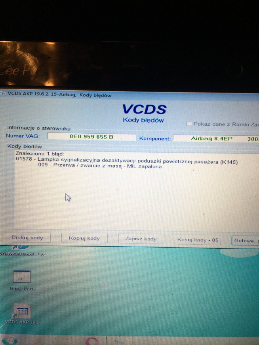

kodowanie zrobione a blad taki:
