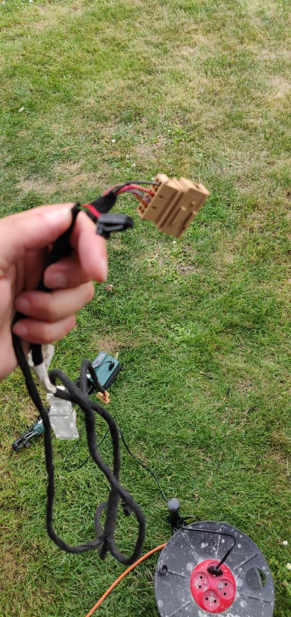

1. wiązka podłączenia schowka miała w instalacji kabelki związane z airbag tylko pin fioletowo-biały oraz brązowy masa. [ brak pin 3 ]

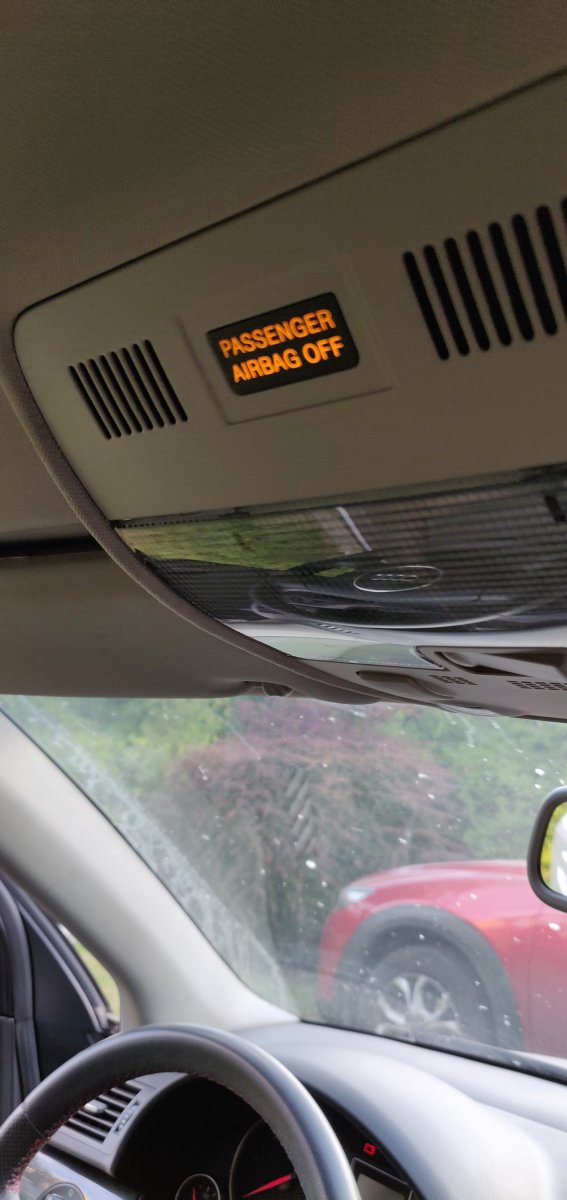

2. wiązka kontrolki poprowadzona jest na dach, ale mimo to będę instalował kontrolkę przy ESP więc piny przy sterowniku airbag 65 i 70 są i tam się wpiąłem. kontrolka działa.

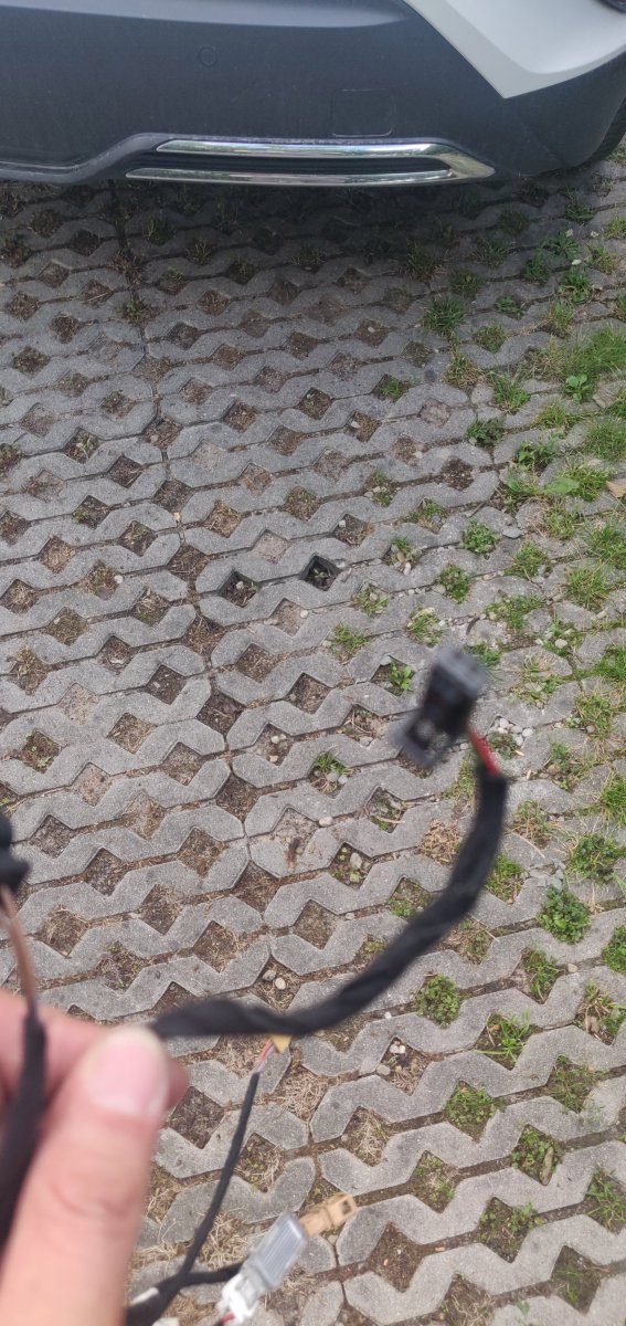

4. adnotacja pkt 1. w wyniku braku pin 3 we wtyczce został poprowadzony nowy kabelek wpięty w pin 83 sterownika airbag do wtyczki.

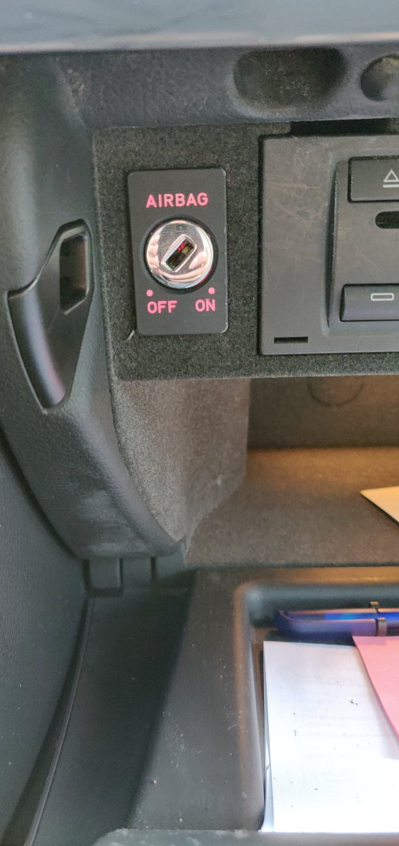

Panowie udało mi się założyć airbag off i był to najprostszy mod jaki dotej pory wykonałem w swojej a4. Lampkę w podsufitce zastąpiłem lampką z kontrolką z airbag off do tego zamontowałem przełącznik wraz z wiązką schowka i tyle - pół godziny roboty ?
Jednak mam jedno pytanie, we wiązce którą kupiłem jest jakaś tajemnicza mała wtyczka i zastanawiam się od czego ona może być.
Edytowane przez Lukasz_mk2
Kupiłeś wiązkę z cabrio, ta wtyczka jest w tym modelu od zamka schowka. Zostawiasz luzem i zapominasz o niej u siebie.
I pewnie dlatego razem z nią dostałem dwie lampki ?. Ale po kolorach kabli doszedłem do wniosku że lampka która była wypięta we wtyczce z kablami brązowym i brązowo-białym jest zbędna i jej wtyczkę podłączyłem do siłownika schowka i zadziałało?

Brak pinu nr 3(fioletowo-żółty) w kostce schowka

Lampka działa, ale na ON dalej wyświetla że poduszka jest wyłączona

Kostka przełącznika (4B0 919 237A):
1. zasilanie podświetlenia
2. masa podświetlenia
3. pusty
4. masa airbag
5. fioletowo-żółty
6. fioletowo-biały
macie jakieś pomysły? bo jak dobrze rozumiem powinno być to sterowane przez oporność a nie 2 inne przewody.
