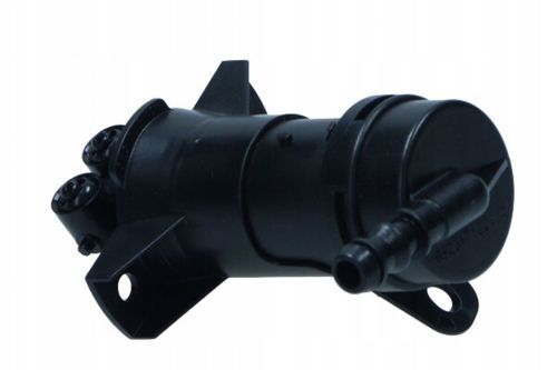

konradzed Opublikowano 5 Marca 2010 Opublikowano 5 Marca 2010 Tak jak w temacie, a tutaj wrzucam zdjęcia tego kółeczka.
kwiatko Opublikowano 5 Marca 2010 Opublikowano 5 Marca 2010 można robić. u nas jest człowiek, który większe zniszczenia naprawiał
jarecki36 Opublikowano 5 Marca 2010 Opublikowano 5 Marca 2010 naprawić można tylko troszke niebezpiecznie na tym jezdzić
majkel_majki Opublikowano 5 Marca 2010 Opublikowano 5 Marca 2010 Pękniętej felgi bym nie naprawiał, bałbym się na tym jeździć zwłaszcza po naszych wertepach
stiven Opublikowano 5 Marca 2010 Opublikowano 5 Marca 2010 Daj sobie spokój i nie naprawiaj tej felgi jest dość mocno zniszczona i jazda z taką felgą po naprawieniu nie jest zbyt mądrym pomysłem
Kredek Opublikowano 5 Marca 2010 Opublikowano 5 Marca 2010 Ja też jestem zdania, że z gówna bata nię ukręcisz...ale może spróbuj poszukać jednej sztuki na allegro np. Podjedz do firmy z felgą, pokaż podpytaj czy coś się da z tym zrobić itp. Ja bym juz z taka felgą nie jeżdził, gnębiła by mnie myśl o niej, za każdym razem jak bym wsiadł do autka
domjenick Opublikowano 5 Marca 2010 Opublikowano 5 Marca 2010 aluminium i stopy aluminiowe też sie spawa-można zespawać i używać ,jako zapas,ale i ja odradzam stosowanie tej felgi,jako głównej- lepiej poszukać gdzies na allegro takiej samej używki,bo struktura molekularna stopu na pewno została naruszona w miejscu pęknięcia i jakies trzy cm od miejsca,gdzie "zaczyna" się pęknięcie-trzebaby to wyciąć i zespawac ponownie,a to już się wiąże z większym "ubytkiem",potem balans felgi pozostawia wiele do życzenia-jezdzić na tym da rade,ale gwarancji to chyba nie da nikt,spaw,jak będzie dobry-nie puści,ale to już nie to samo...
Leman Opublikowano 6 Marca 2010 Opublikowano 6 Marca 2010 odpusć sobie kolego- jazda powyżej 130-150km/h na takim cudzie to... to już tylko bez błogosławieństwa Św Krzysztofa... :gwizdanie:
Dibo Opublikowano 6 Marca 2010 Opublikowano 6 Marca 2010 Konrad odpuść sobie i poszukaj sztuki na allegro. Tym bardziej że to nie jest 18-19" i dużo nie zapłacisz
marewel Opublikowano 6 Marca 2010 Opublikowano 6 Marca 2010 Naprawic można,tylko czy nie będziesz bal się z tym jeździć?
Szamek Opublikowano 6 Marca 2010 Opublikowano 6 Marca 2010 poszukałbym jakiejś 1szt na allegro, tak jak wszyscy mówią naprawić można, ale ja osobiście bałbym się na tym jeździć bo zapewne nikt Ci na nią nie da gwarancji po naprawie
Patrikos28 Opublikowano 6 Marca 2010 Opublikowano 6 Marca 2010 ja tez bym tego nie naprawiał , taką felgą za 150-200zł kupisz a naprawa też ok 100 wyjdzie :gwizdanie:
domjenick Opublikowano 6 Marca 2010 Opublikowano 6 Marca 2010 po tych wypowiedziach już chyba wiesz,co robic...
